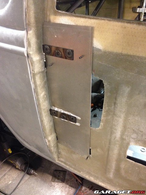

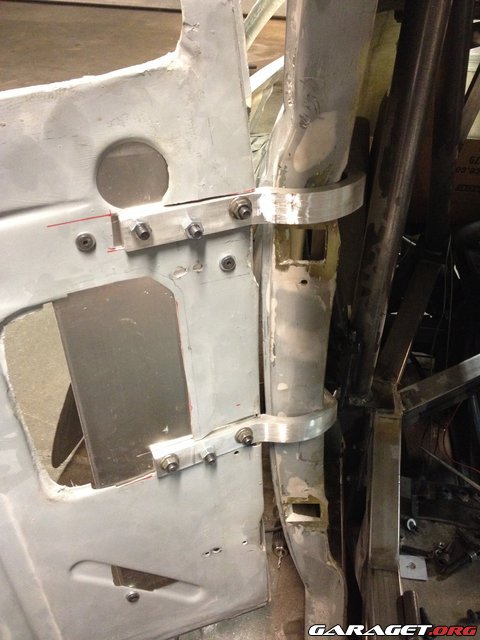

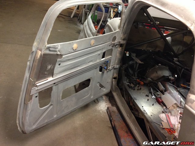

Jaha... Dags att börja bygga om!
Nya gångjärn och nytt innerskinn. Nytt skinn till andra sidan hämtas i veckan.
Slut på tramserierna, bara att bygga rätt hädanefter!
Givetvis kommer det att slipas och fixas ytfinish sen.

Det där ser riktigt stabilt och gediget ut! Jag går faktiskt i samma tankar om att bygga ny förardörr. Går inte riktigt att stänga ordentligt (tack för den förra byggare)
855 Inlägg
28 oktober 2014
#653
Mm... har bättre geometri nu tack vare uniballs. Nu tar inte dörrarna i fotstegen när man öppnar. var ju bara några millimeter ofrån innan för att dörrarna lutar neråt. Flyttade upp gångjärnen en hel del. Ska gjuta igen dom gamla hålen i door jam.
PLUS! Nu kan jag flytta bak rulkanalen till ryggen i dörren där den ska sitta orginal. WIN WIN!
Dessutom byggde jag in det gamla innan jag köpte tigen. Nu kan jag svetsa ihop aluminiumprofiler och gjuta in, i stället för att gjuta in stål. Stål lossnar ju med tiden i glasfiber.

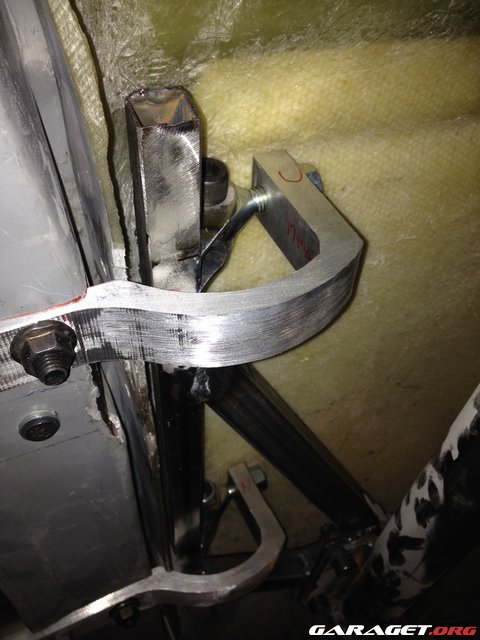

Typ så här! Med krockbalk i aluminium. Så kan inte en cyklist cykla rakt igenom bilen i alla fall.
Fast dörren blir stadig.
Ser lite bonnigt ut på bilden, men har faktiskt kapat igenom hela skinnet på längden, så det sticker ut lite av profilen på andra sidan
Den ska gjutas fast hela vägen, och även aluplåtarna. Men först ska balken svetsas i plåtarna.
