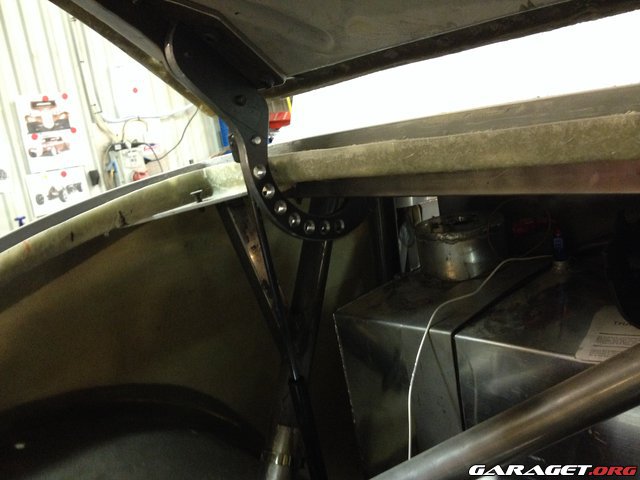

Blev ingen el i dag. Har länge gått och stört mej på mina superfula gångjärn till bagaget. Dags att göra nåt för att rädda utseendet lite. Lagom kul att inte kunna öppna när det är folk i närheten ju.....
Visst är det overkill med 10mm stålgångjärn, men det var vad material jag hade till förfogande då. Slimmade ner kanterna lite och borrade ett gäng lätthål. Detsamma ska göras med bitarna som sitter i luckan sen. Dom ska svetsas färdigt först. Men har så klart ingen gas till det nu......
Flyttade även ner fjädern till gångjärnet, vilket gjorde utseendet bättre.
https://www1.garaget.org/gallery/images/119/118730/118730-782870cc0c2a6b7517c91242f6ab0132.jpg
Men som sagt.....

Snyggt med hålen, skulle kanske göra likadant? Mina gångjärn ser ju nästan identiska ut, sätts på attgöralistan.

MR_T skrev:
Snygga gångjärn. Får jag kopiera?
Visst! Jag har inga patent. Hade jag det, hade ni inte fått se dom här... smilesmilecool
