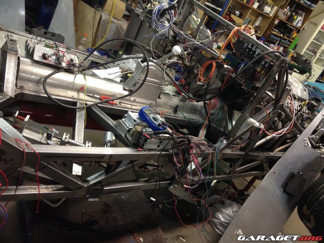

Elen testad! Nu funkar allt! Mycket lite kvar nu innan provstart!
Fick lite rök när jag kopplade på strömmen, men visade sig efter lite felsök att nåt pucko kopplat en jordkabel till motorn på plus startmotor...... (jag alltså)
Men det löste sig. Till och med gasspjället funka med fly by wire.

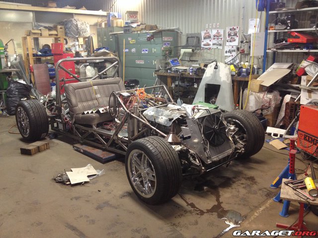

Nu väntar vi på HP Tuner. Dags att låsa upp PCM och programmera bort VATS.
Annars startklar med påfyllt vatten och oljor. Sen blir det arv runt kvarteret.

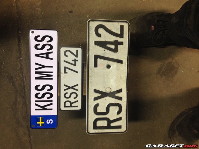

Snackade lite om skyltar för länge sen..... Här är skyltarna från min TransAm. Från höger: orginal fram plus den lilla som passar bättre kosmetiskt. Och sen skylten för akterspegeln...... Barnvagnsskylt. (Inte helt riskfritt med denna. Det rubriceras nämligen som urkundsförfalskning att köra falskskyltat)

lol Den skylten till vänster kan du ju hänga lite vid sidan eller under reg. plåten. tongue
Jag tror inte farbror haffa säger något om det. big_smile

Då försvinner ju hela poängen och det blir bara pilsner..... smile  Hade den innan bara ett litet tag. Sen blev jag nervös eftersom jag använde bilen i jobbet...

Startad!
fast går ju bara 2 sekunder innan VATS stänger av. MEN DOCK!!!!!!!!!!!!
Så nu helt körklar OCH körbar. Väntar nu på HP Tuners.......
