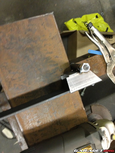

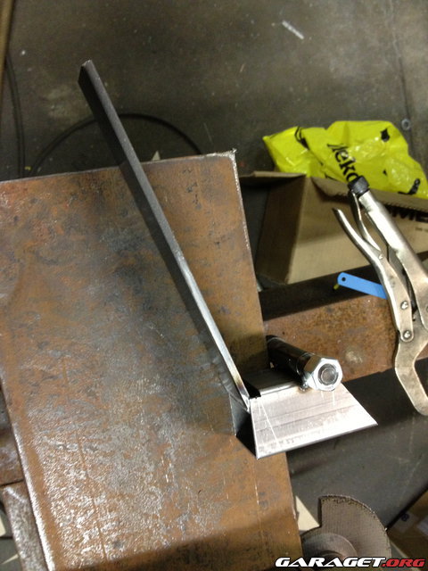

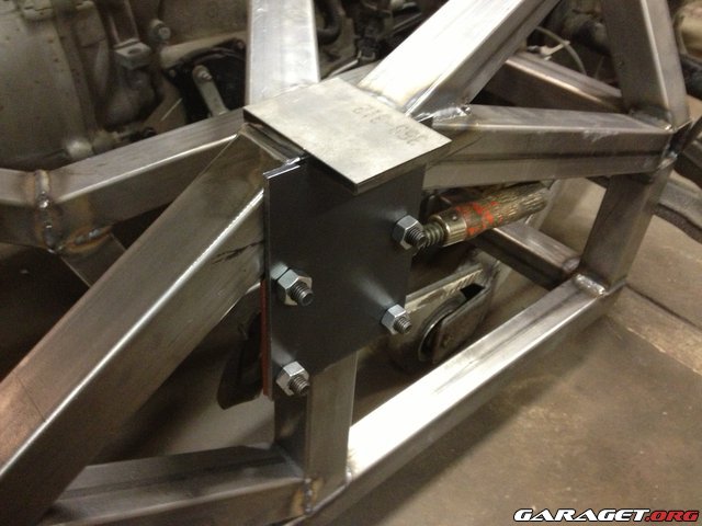

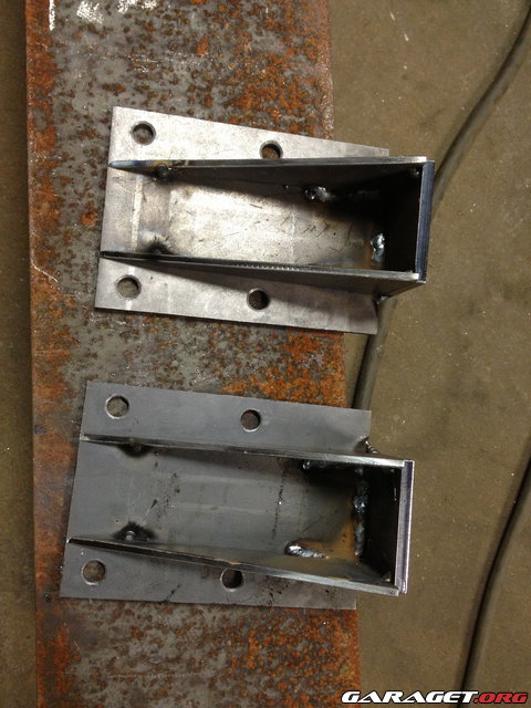

Ok, bild på nåt annat än rör hit å dit. Kom på att jag hellre bygger gångjärn själv än köper färdiga. Visst räknar man tiden för vad en anställd kostar, så betalar det sig inte att tillverka själv, men efter lite testande så fick jag fram en prototyp.
Detta är denna avbildningen ett gångjärn för höger dörr. Självmordshängt. 40X40 rör och 35X5 plattjärn. Kingpin är en M12 bult.
Som visas alltså dörr stängd
https://www1.garaget.org/gallery/images/119/118730/118730-b7c83de1c1e5733394e1fdfd25d8c8d4.jpg
Dörr öppen
https://www1.garaget.org/gallery/images/119/118730/118730-e1079c17e051eca0a0ba6d16b7031269.jpg
Kunde ju tagit närmare och en bild på det delat åxå.....
Annars har jag ägnat typ hela dagen åt att såga trekanter i 4 mm plåt. men blir helsvetsat i morgon och sen river jag av den från jiggen. Måste sömma undersidan, sen ska den ner på golvet så det roliga kan börja!!!

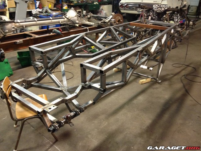

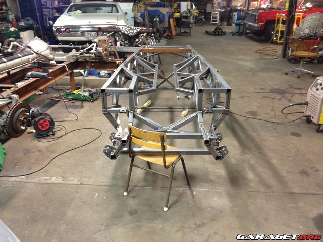

Nu börjar det hända nåt igen. Helsvetsat undersidan. Så nu ska jiggen ut ur garaget. Skönt att kunna ställa ner den på golvet och börja med lite kosmetiska saker åxå.
https://www1.garaget.org/gallery/images/119/118730/118730-bd76630dcd82d7d3cedd2511d2926bc9.jpg
Syns hur öppen ramen är i mitten. Kommer lite mer rör plus att ett bultat kryss längst ner i botten kommer styva upp en massa. Det rostiga vinkeljärnet ska ju så klart bort åxå sen.
https://www1.garaget.org/gallery/images/119/118730/118730-76810801959156169b57ae99ab5bf6b7.jpg

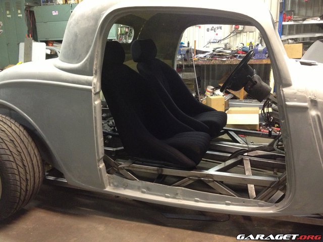

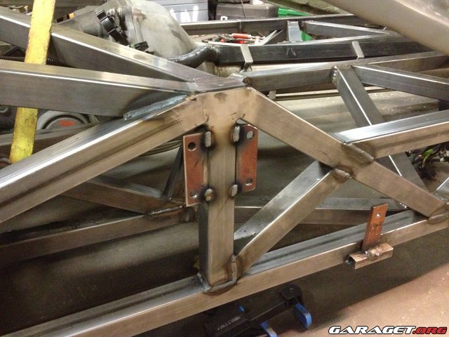

Sådär ja! Slutade lite tidigare i dag så jag var hemma vid halv 21 tiden. Lika bra att åka direkt till garaget eftersom jag var för lat för att byta om efter jobbet och åkte hem i arbetskläder. Varför slita på finkläderna när arbetskläder är slitstarkare???
Det märks att det har blivit varmt när man svetsat. Inget passar längre. Men bara att slipa upp hålen nån halv mm. Jag har borrat dom flesta hål nominellt efter bultarna, just för att ha lite att justera på i efterhand. Då hamnar alla fästen ändå inom en snäv tolerans så mycket har det inte dragit sig.
Undrar hur det kommer att gå med skärmarna. Det är 17" fram och 18" bak här. men jag överväger 19" bak och 18" fram. Har lite med urvalet av däck att göra åxå.

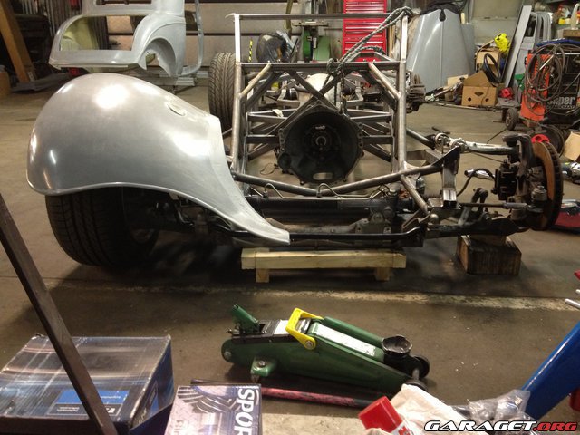

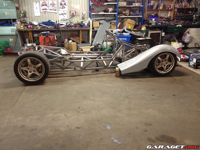

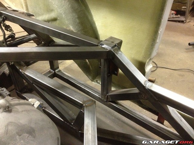

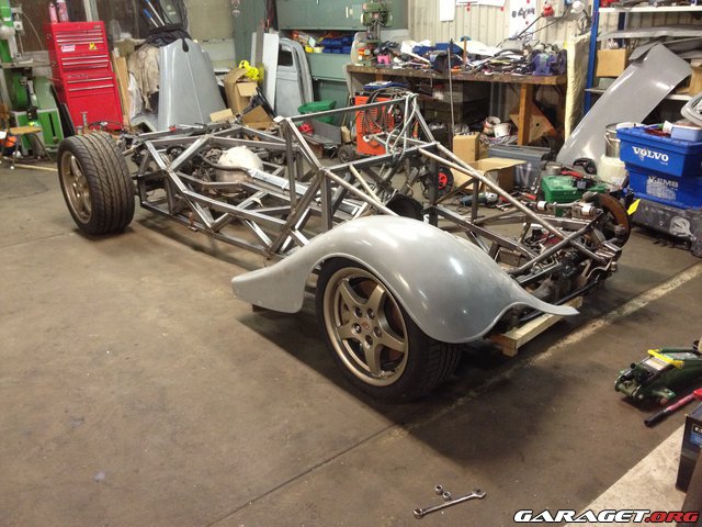

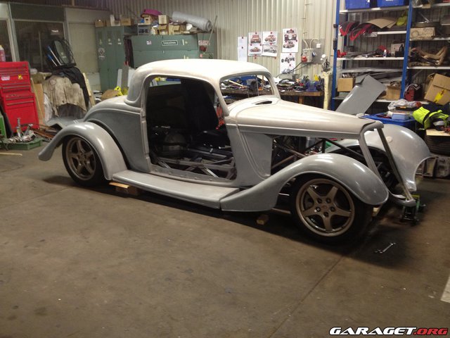

Ser hur bred den är jämfört med vanlig 34 nu. Inte så farligt faktiskt.
https://www1.garaget.org/gallery/images/119/118730/118730-312613bb2db1460befd24f4096671e5a.jpg
ser ganska normal ut.
https://www1.garaget.org/gallery/images/119/118730/118730-b2b5e750bf6d2dea9317c1801c52550f.jpg
https://www1.garaget.org/gallery/images/119/118730/118730-68d4e22836936e77fc0a2f2b370e95de.jpg

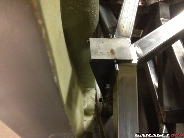

lite detaljarbete. Fäste för bågen börjar ta form
https://www1.garaget.org/gallery/images/119/118730/118730-4b6152930a11da004717c479bb623899.jpg
https://www1.garaget.org/gallery/images/119/118730/118730-319e1f2b87f01b434f11145c9e8cb36a.jpg
https://www1.garaget.org/gallery/images/119/118730/118730-b88ddf2048310d6439a192e26c99f5b3.jpg
jo jag vet... det ska helsvetsas sen. Men gasen är nästan slut.....
https://www1.garaget.org/gallery/images/119/118730/118730-f87b25190544e3e4103531f558b66cb4.jpg
https://www1.garaget.org/gallery/images/119/118730/118730-b2ec9998fe7d765569abe305c672ea83.jpg

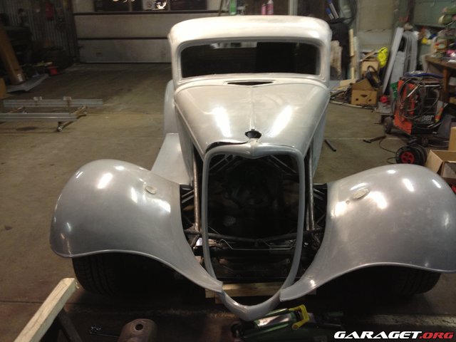

Snyggt jobbat med chassiet. , blir lite lurigt & få till framskärmar & grill gissar jag smile

Jo kommer att börja med grill och kylaren. Men vill motorn så jag ser att allt får plats.  Vem vet att huven är lång nog? Den ska ju moddas i framkant eftersom grillen får lite mer lutning pga allt är ägre än orginal. Skärmarna pekar uppåt pga stora hjul. Men det är lungt... det är bara plast!

ja alllt går att fixa, så länge linjespelet blir rätt så kan det till&med se bättre ut än "orginal"
