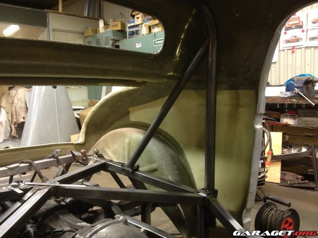

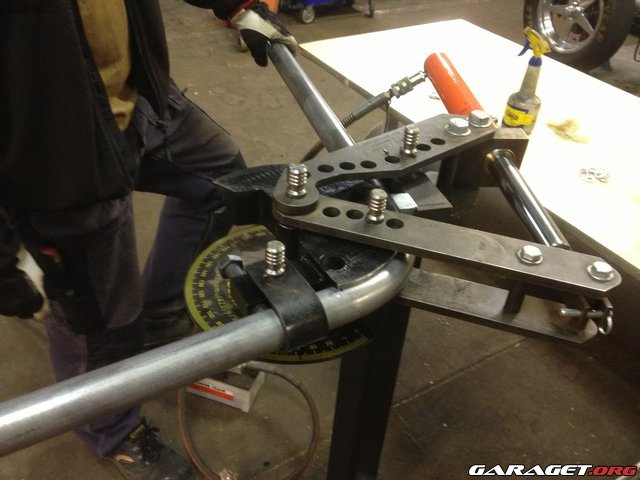

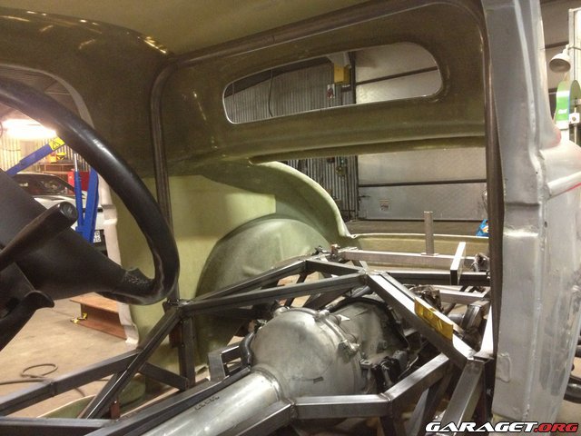

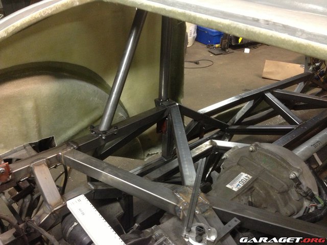

Har bockat huvudbåge. Lite detaljstudier här bara. Håller på med strävor och kryss.

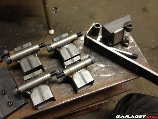

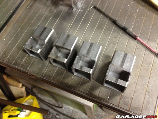

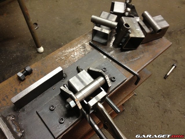

Hasr bara hållit på med småsaker i dag. Blev lite karossfästen och gångjärn. Här syns delarna av gångjärnen som ska sitta i karossen. Hade inget plattjärn till dörrdelen hemma.
Svetsfixtur och även prototypgångjärnet. På detta viset sparade jag in så pass att jag beställde huvgångjärn i stället.
