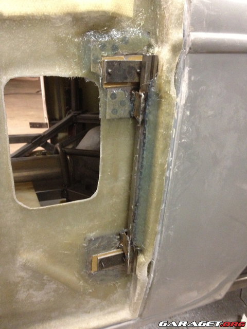

Egentligen gjuter man inte in stål i plasten. Aluminium har samma utvidgningskoefficient som plasten. Men jag har ingen möjlighet att svetsa alu i garaget. Så det får bli så här.
https://www1.garaget.org/gallery/images/119/118730/118730-4db4e5e021fd5aecc39c30409079db9b.jpg
Men vad det funkade bra med hemmagjort glasfiberspackel till detta. Sen drar jag på nån remsa matta utanpå.

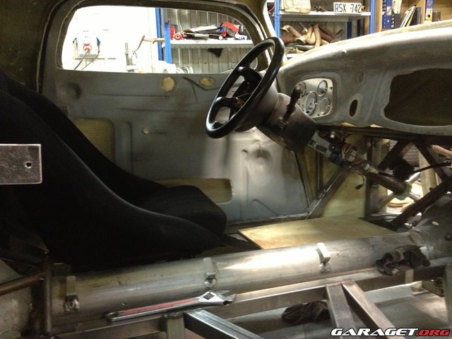

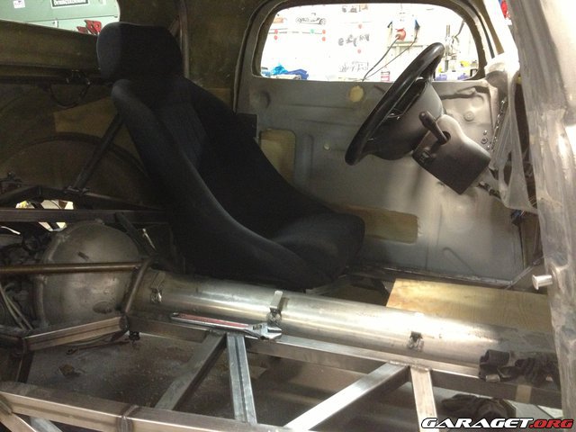

Torrkörde lite igen, nu med dörr. Verkar va bra med plats faktiskt.
https://www1.garaget.org/gallery/images/119/118730/118730-4f7224790927f3cbe2034d78a7f17add.jpg
Får plats med armar och ben till dörrsidan och framåt är det kilometervis. Ska kolla lite mer på soffa. Tänkte lite på nerfällbara armstöd. Har man det på båda sidor, i mitten och invid dörren, så funkar det lite som racingstol. Att man sitter som limmad. Men även har stöd för armbågen när man cruisar långt.
https://www1.garaget.org/gallery/images/119/118730/118730-0efd3e440de6e6fed153bb49f16cc893.jpg
Men måste ha delad soffa så man kan flytta fram bara ena sätet. Svårt att bygga en cadillac med corvette chassi och 34-look......
