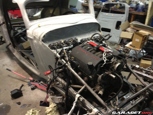

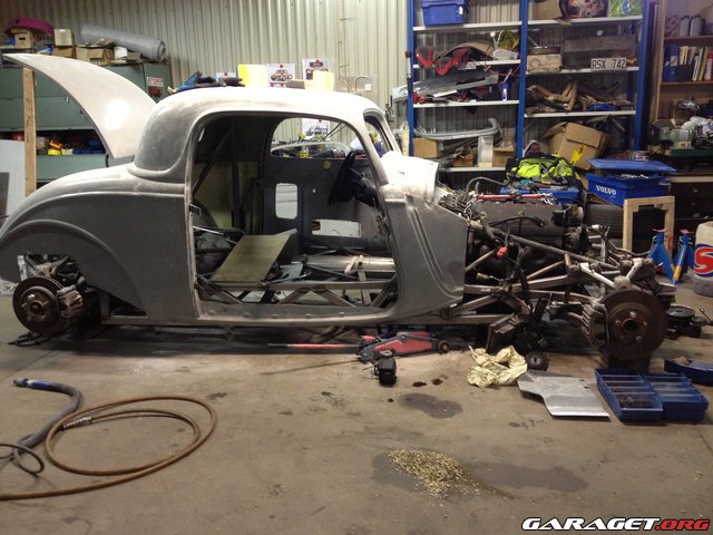

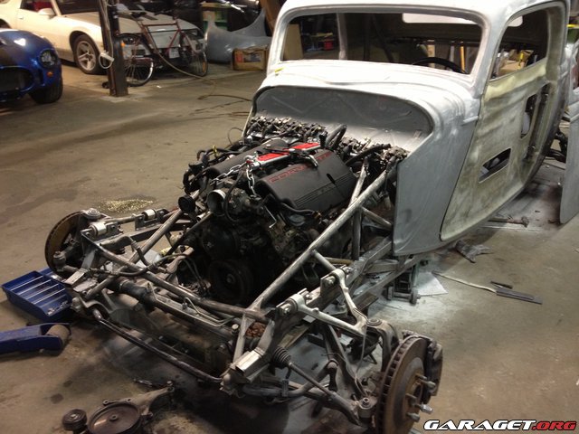

Åkte till karlskoga i dag och hämtade kraftkällan till bilen. Nästan 90 mil totalt.
Oj oj oj vad trångt det blev i ramen. Spolarna fick inte plats på ventilkåporna, utan får hitta extern plats till dom.
Men mina mätningar och gissningar visade sig stämma bra faktiskt. Tror detta kommer att funka.

Vart riktigt trångt med den motorn, bilen kommer bli grym när den blir klar!
