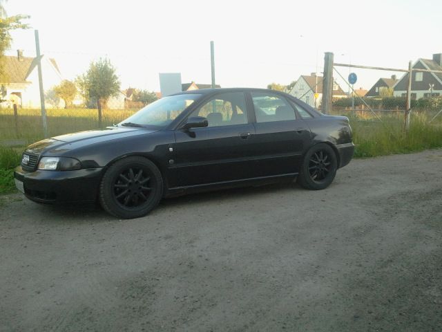

lite bilder på hur bilen sett ut o hur den ser ut idag o hur jag tänkt mig att den ska se ut dock är slutstadiet väldigt svagt slutresultat kan komma att ändras under tiden.
Så här såg den ut när jag köpte den

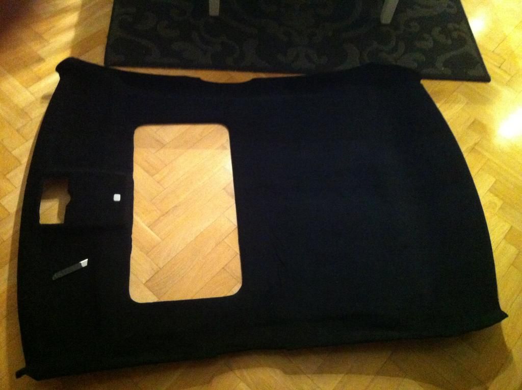

Lika så innertaket från skitgrå till svart

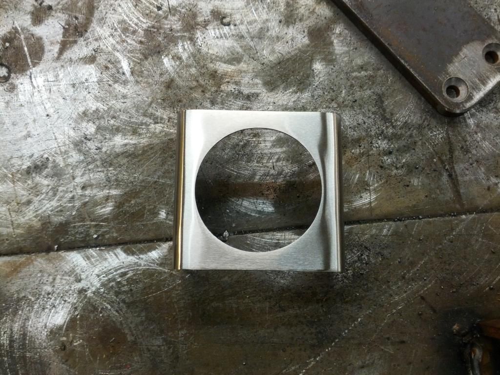

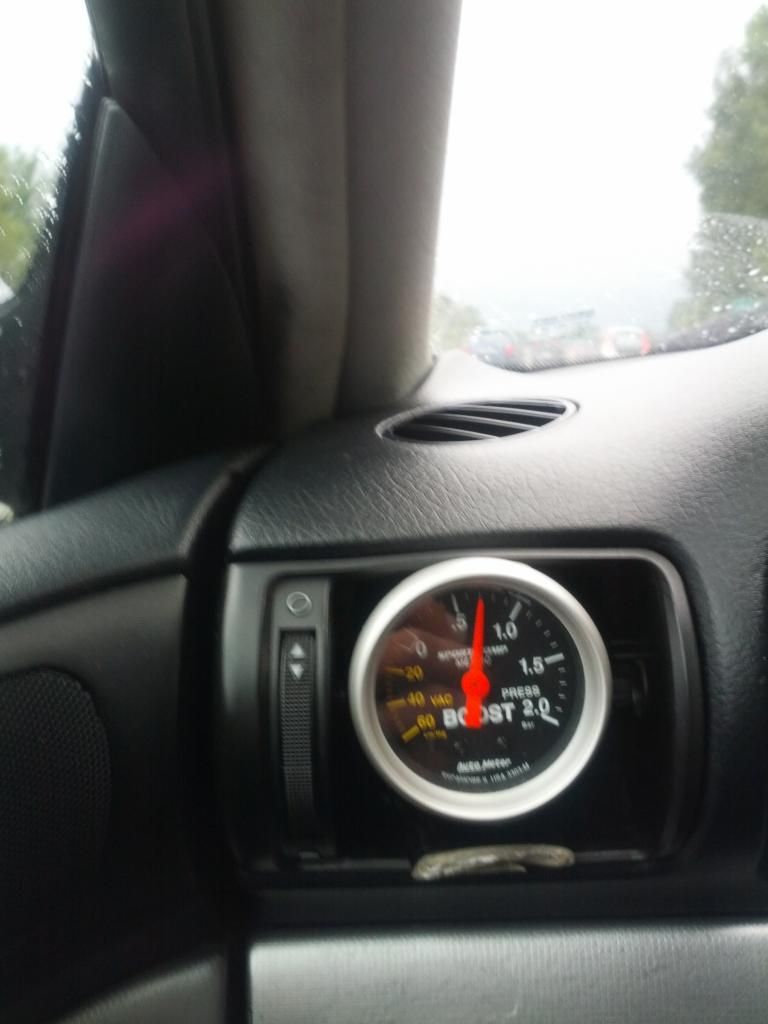

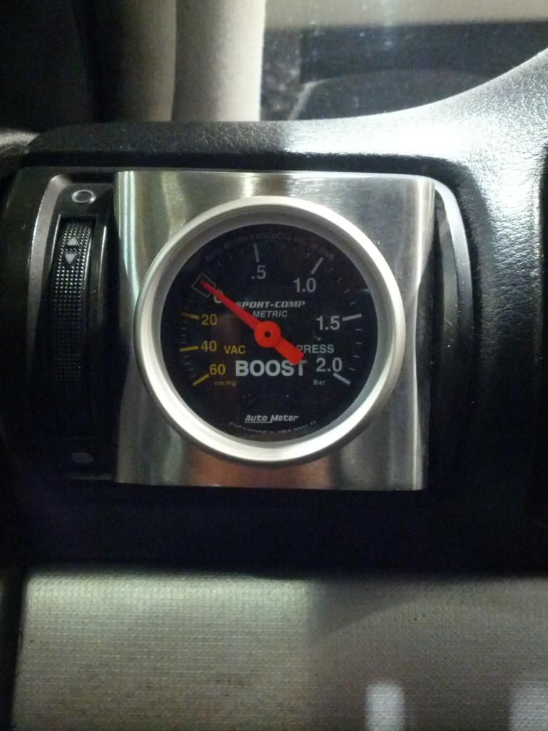

Laddtrycksmätare har kommit på plats med hållare Tackar Drdude för det
http://img.photobucket.com/albums/v388/zonic_boom/Audi%20A4%20-96/IMG_20120917_162925.jpg
http://img.photobucket.com/albums/v388/zonic_boom/Audi%20A4%20-96/IMG_20120917_163322.jpg

Skoj med b5 projekt, mindre roligt med laddtrycksmätarhållare amatörbockad i skruvstäd.
VO i Team Carkings Garage
146 Inlägg
28 november 2012
laddtryckhållaren är bockad i en 150 tons industribock så inget skruvstäd här inte. men det är det minsta bekymret då den inte ska sitta där sen ändå, sitter där enbart för att mitt ladd skenar lite när det är fuktigt ute o var mest en snabb installation. ny hållare är på gång fast på ett helt annat ställe i bilen. o du som själv kör B5 modellen vet ju hur lite plats där är för extramätare.

okej, för det ser så ruskigt snett ut, jo ont om plats är där ju, man får prioritera lite smile

Olyckligtvis har nu innertaket börjat hänga igen, men bara att riva ner o börja om. Dock har jag nya ideer för taket nu tack vare en väldigt påhittig mor smile
imorgon blir det att börja riva inredningen lite smått eftersom dom också ska kläs om så kommer lite bilder imorgon.

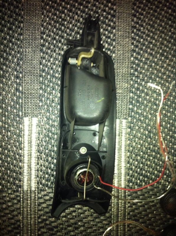

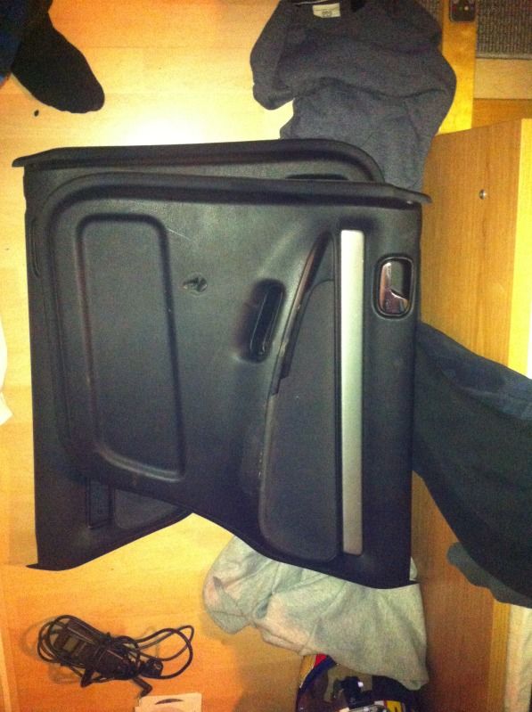

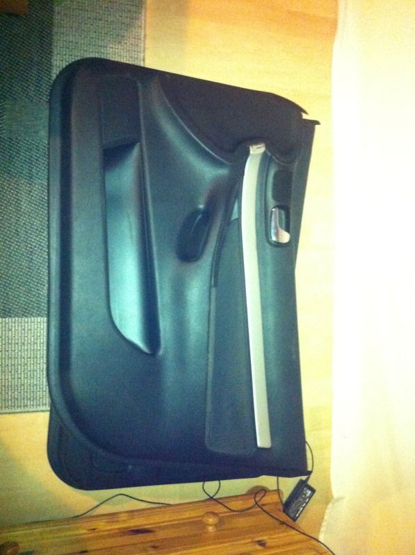

dörrsida fram högtalare o lack eller vinyl har inte riktigt bestämt mig
http://img.photobucket.com/albums/v388/zonic_boom/Audi%20A4%20-96/IMG_0337.jpg
bakre dörrsida kommer att monteras högtalare i denna
http://img.photobucket.com/albums/v388/zonic_boom/Audi%20A4%20-96/IMG_0340.jpg

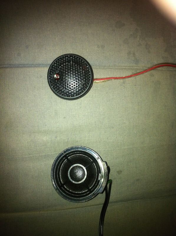

gamal Vs ny diskant
http://img.photobucket.com/albums/v388/zonic_boom/Audi%20A4%20-96/IMG_0344.jpg
nya diskanten isatt i orginaluttaget fick böja till bågen som håller den lite eftersom den nya diskanten var lite smalare
http://img.photobucket.com/albums/v388/zonic_boom/Audi%20A4%20-96/IMG_0341.jpg

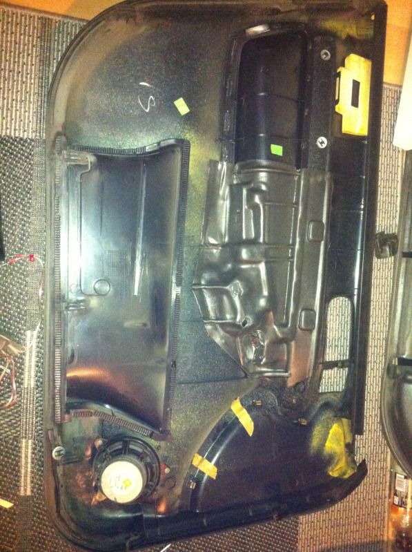

baksidan av dörrsidan.

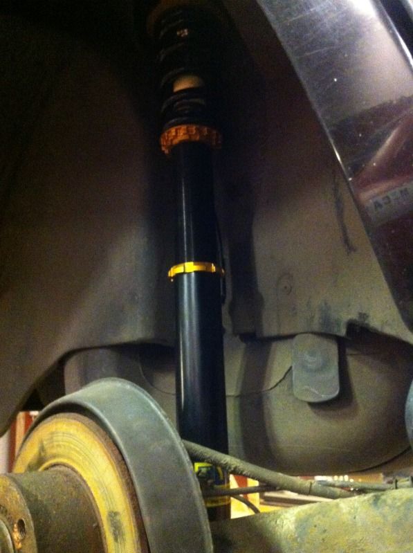

det som hän är att dom nya coiloversarna har kommit o är monterade tänkte att jag höjer bilen lite nu under vintern  så justerade dom nya efter dom gamla dämparna o la till ca 1,5 cm dock ser bilen ut som en Q4 nu inredningen går det sakta men säkert fram med har varit o stöttat Carbonloaded i garaget idag med hans bil. dock verkar inte min dator o min iphone komma så bra överens just nu så därför kan jag inte ladda upp bilder. men kommer så fort jag får dom till att bli vänner igen.

gör en bild uppdatering på lite av vad som hänt
nya coilovers monterade o dörrsidorna inget märkvärdigt bara massa pill.

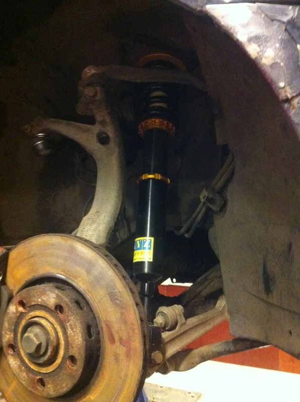

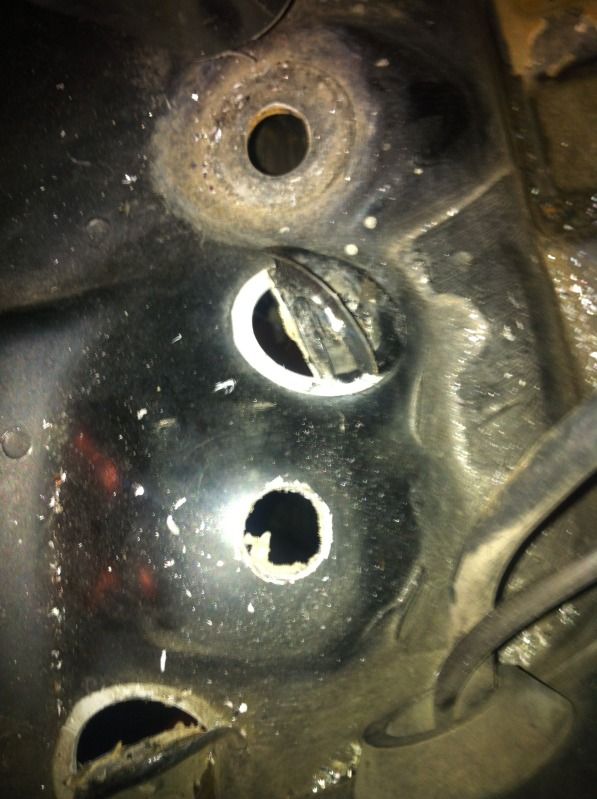

eftersom audi inte har hål till stötdämparna fram fick jag göra egna då jag ska kunna justera returen på dämparna.
listerna till dörrsidorna slipade o går nu i valet o kvalet om jag ska lacka dom eller inte det är ju ändå aluminium lister.
http://img.photobucket.com/albums/v388/zonic_boom/Audi%20A4%20-96/IMG_0376.jpg
Gammal VS Ny coilover
http://img.photobucket.com/albums/v388/zonic_boom/Audi%20A4%20-96/IMG_0377.jpg
hålet till dämparen fram

monterade fram o bak

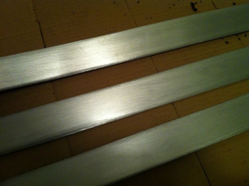

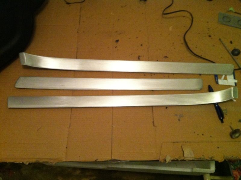

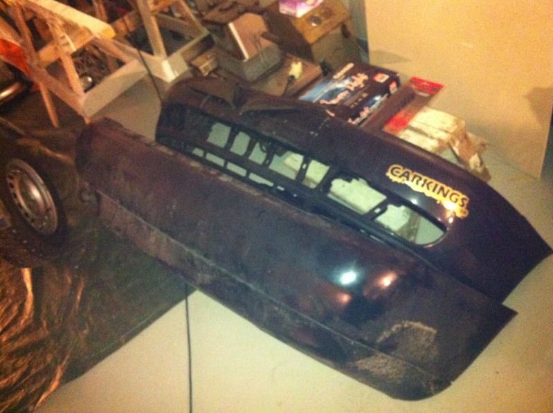

listerna till dörrarna är nerslipade var meningen att bara slipa ner färgen efter förra ägaren som hade lackat dom väldigt slarvigt i silver o lacka dom vita men blev ingen lack eftersom dom är i aluminium så behåller dom så.
kofångare fram o bak är också bort tagna nu för att göras om.

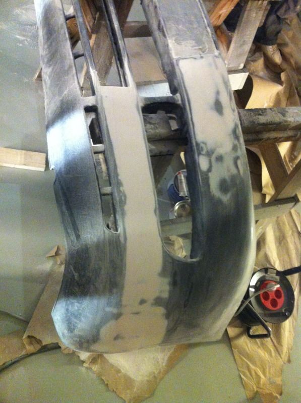

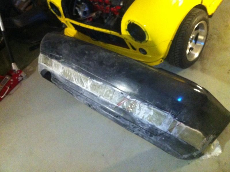

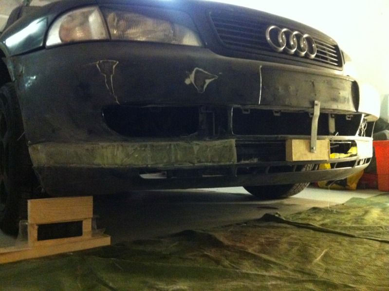

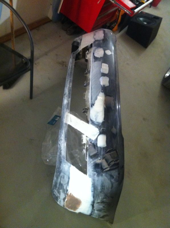

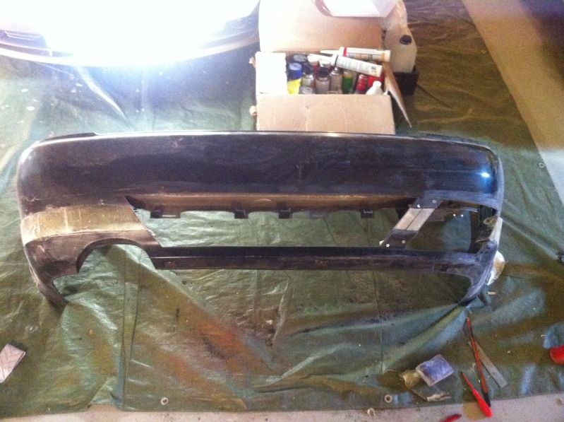

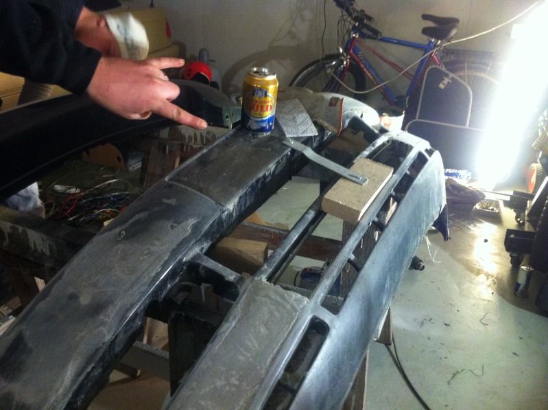

då har det hänt lite iaf, två helger o ett antal timmar senare är nu fronten nästan helt klar o bakspoilern börjar också bli färdig. återstår en massa slipande. i veckan blir det att passa  in sidokjolar o fortsätta med lite inredningsdetaljer
så här kommer bilder för två helgers arbete smile (uräkta kvaliteten på vissa bilder)
http://img.photobucket.com/albums/v388/zonic_boom/Audi%20A4%20-96/IMG_0510.jpg
fronten innan plastning
http://img.photobucket.com/albums/v388/zonic_boom/Audi%20A4%20-96/IMG_0517.jpg
Bakspoiler innan plastning
http://img.photobucket.com/albums/v388/zonic_boom/Audi%20A4%20-96/IMG_0526.jpg
Första rundan glasfiber på fronten
http://img.photobucket.com/albums/v388/zonic_boom/Audi%20A4%20-96/IMG_0531.jpg
Första rundan glasfiber på bakspoilern
http://img.photobucket.com/albums/v388/zonic_boom/Audi%20A4%20-96/IMG_0532.jpg
Hålen upptagna på bakspoilern
http://img.photobucket.com/albums/v388/zonic_boom/Audi%20A4%20-96/IMG_0546.jpg

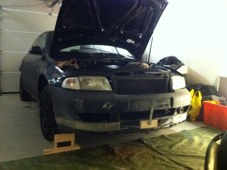

Kollar passformen o höjden på fronten
http://img.photobucket.com/albums/v388/zonic_boom/Audi%20A4%20-96/IMG_0556.jpg
Markfrigång, bilen skall sänkas ner 10 cm
http://img.photobucket.com/albums/v388/zonic_boom/Audi%20A4%20-96/IMG_0558.jpg

Blir en del slip jobb
http://img.photobucket.com/albums/v388/zonic_boom/Audi%20A4%20-96/IMG_0580.jpg
Därför behöver man sköja undan dammet ibland wink
http://img.photobucket.com/albums/v388/zonic_boom/Audi%20A4%20-96/IMG_0588.jpg
Fronten nästan klar
http://img.photobucket.com/albums/v388/zonic_boom/Audi%20A4%20-96/IMG_0592.jpg
Färdig Slipad
http://img.photobucket.com/albums/v388/zonic_boom/Audi%20A4%20-96/IMG_0593.jpg
Bakspoilern på tur
