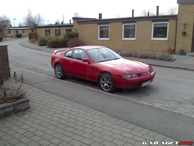

Köpte mig en Honda Prelude till slut efter många om och men. Har servat upp den ordentligt, och fortsätter nu med ljud, ljus, styling och så vidare... Förhoppningsvis ska allting vara klart under sommaren 2013! ta en titt och... Visa mer

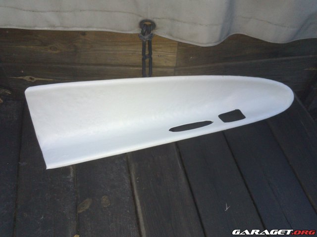

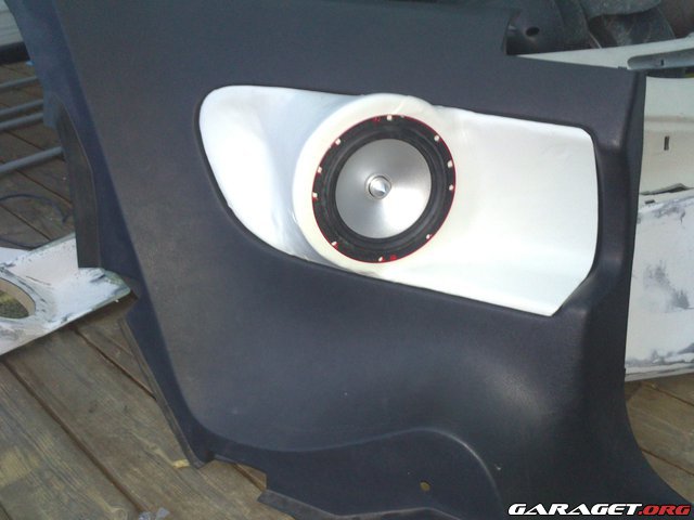

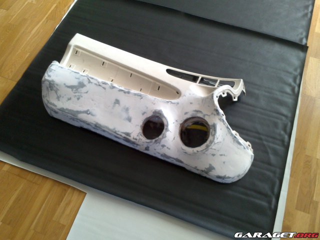

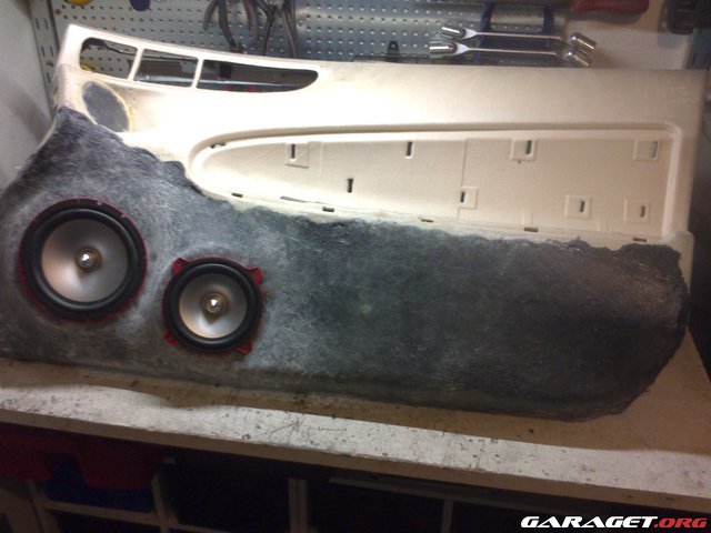

Har hänt en hel del i vilket fall! Dörrsidorna och de andra panelerna är så gott som klara med spacklandet och slipandet. Allt ljud utom huvudenheten är inköpt. Alla kablar är beställda. Fakelädret till dörrsidor osv är beställt. Dörrar osv är dämpat med silent coat. och en hel del annat, slänger upp en hel del bilder smile
Fått till formen rätt bra tycker jag!
https://www1.garaget.org/gallery/images/167/166316/166316-8d2bf7be93f70fada27224a9b0e8f2be.jpg

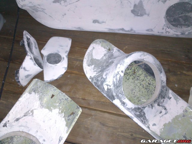

Glasfiberspackel
https://www1.garaget.org/gallery/images/167/166316/166316-265ac418262e037e37998c02e9a4534d.jpg

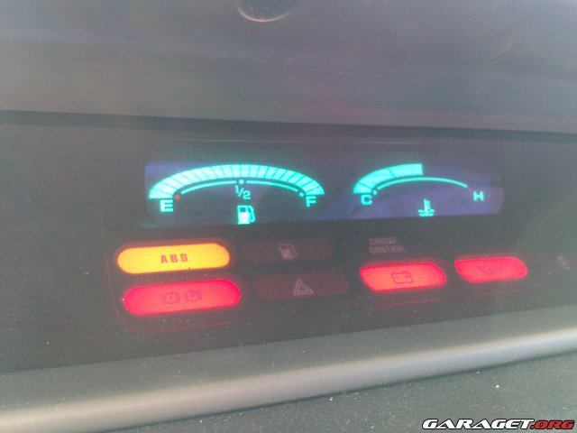

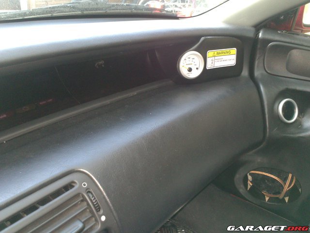

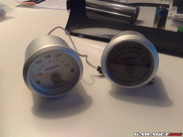

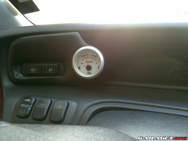

Tonat mätarna
https://www1.garaget.org/gallery/images/167/166316/166316-74b5f8d30d7b6847639c44be402d0a9b.jpg

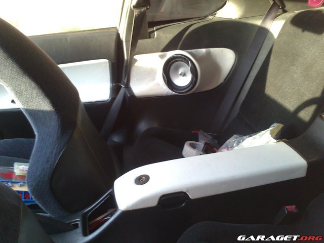

Föredetta armstöd där bak...
https://www1.garaget.org/gallery/images/167/166316/166316-6765f0e6a6000bb8831d4008589ba653.jpg

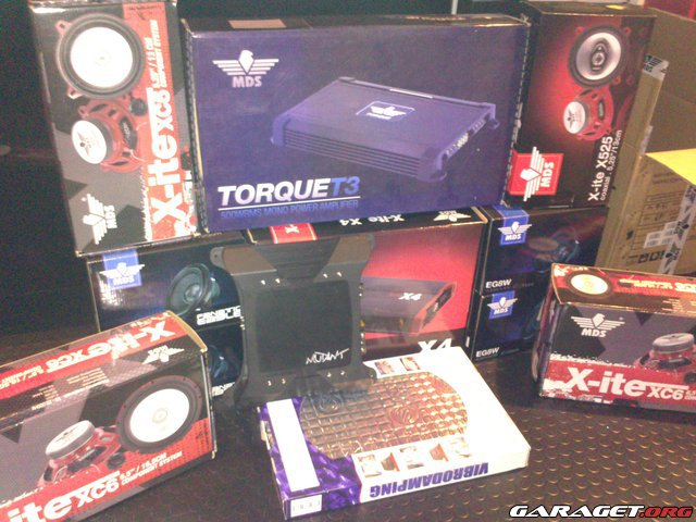

Huvudenhet som fattas nu bara (mutant steget ska inte användas!)
https://www1.garaget.org/gallery/images/167/166316/166316-4698c80061541f622d92c91cf6b89a2c.jpg

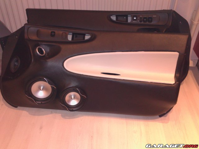

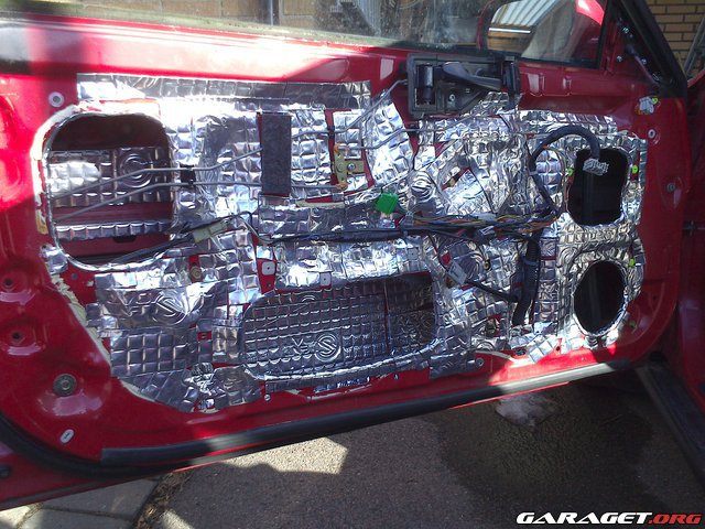

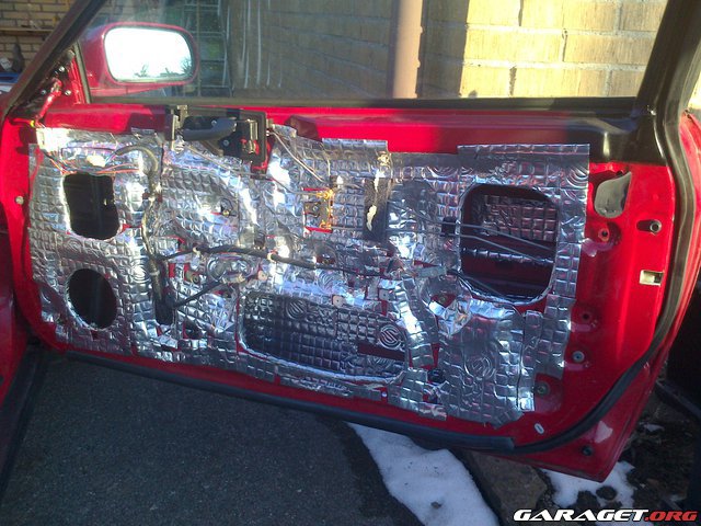

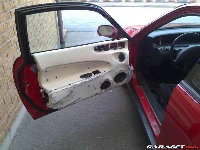

dämpat dörrarna, blev riktigt stumt!
https://www1.garaget.org/gallery/images/167/166316/166316-06e05a61dbdebd985e322d79a074ba99.jpg
https://www1.garaget.org/gallery/images/167/166316/166316-3e5b7831d2d10979e971016fb796c3c2.jpg

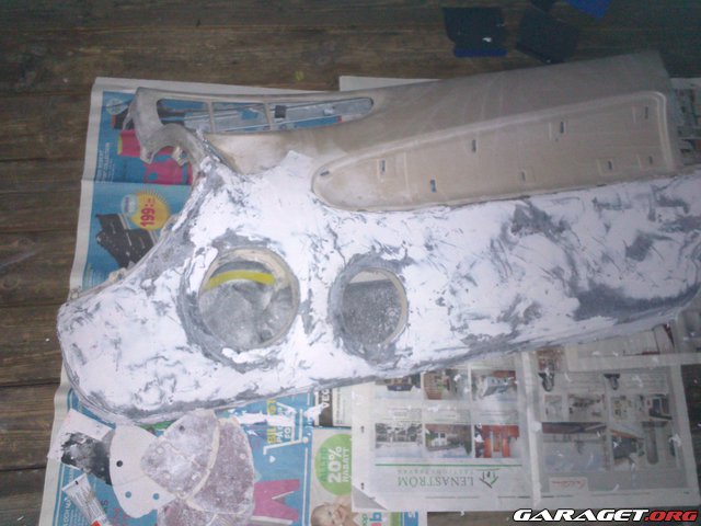

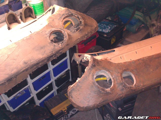

slipande och spacklande
https://www1.garaget.org/gallery/images/167/166316/166316-81e8e51fdb9e4f660a6ead4466703e91.jpg
bara slipa ner de sista och ev. lite spackel på vissa ställen
https://www1.garaget.org/gallery/images/167/166316/166316-26a56830705bf9d1d2409722bae856ca.jpg

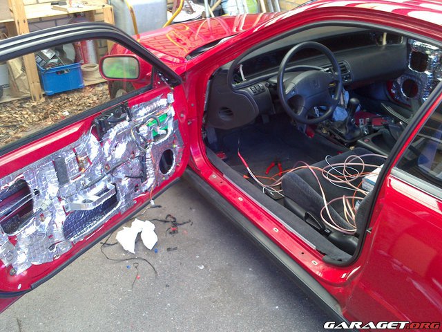

Kablar dragna kors och tvärs, spacklat och slipat, målat, klätt läder, skruvat och så vidare!
massa kablar som skulle ut i dörrarna, högtalarkablar, strömkablar, jordkablar, vakuumslang

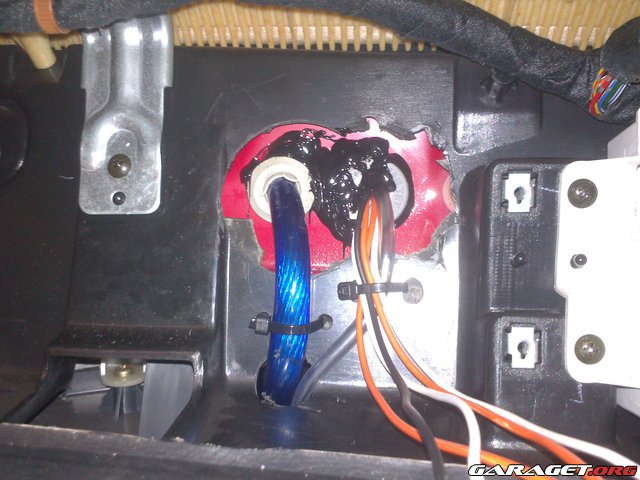

efter många om och men fick jag till slut igenom kabeln
https://www1.garaget.org/gallery/images/167/166316/166316-541531e3dda2d950cf91221039fb581f.jpg

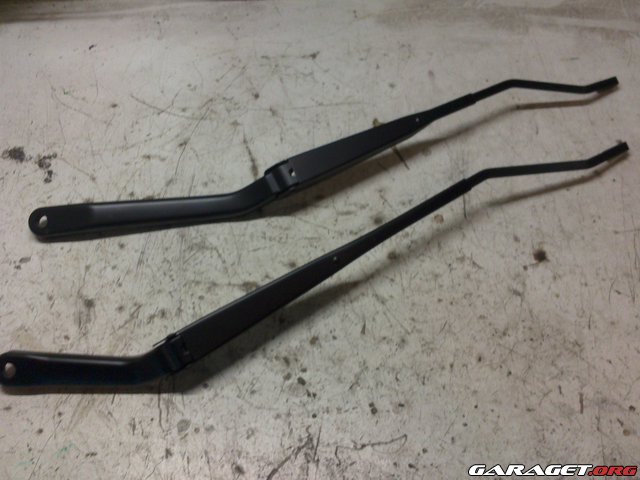

målat torkararmarna mattsvarta
https://www1.garaget.org/gallery/images/167/166316/166316-45df4b0ef88fbc42ff38e708f9300049.jpg

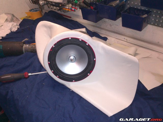

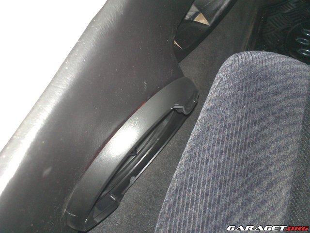

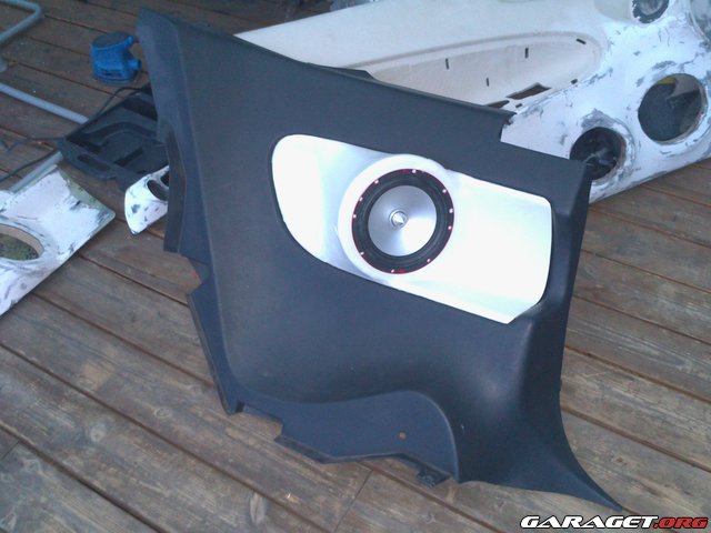

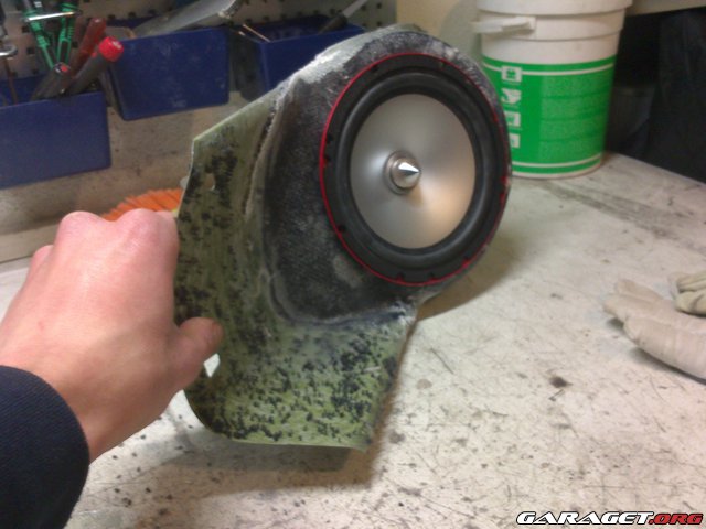

hatthyllehögtalarna, med mattsvartmålat galler
https://www1.garaget.org/gallery/images/167/166316/166316-23d0b2b3542c4a0ac5fca09accf368da.jpg

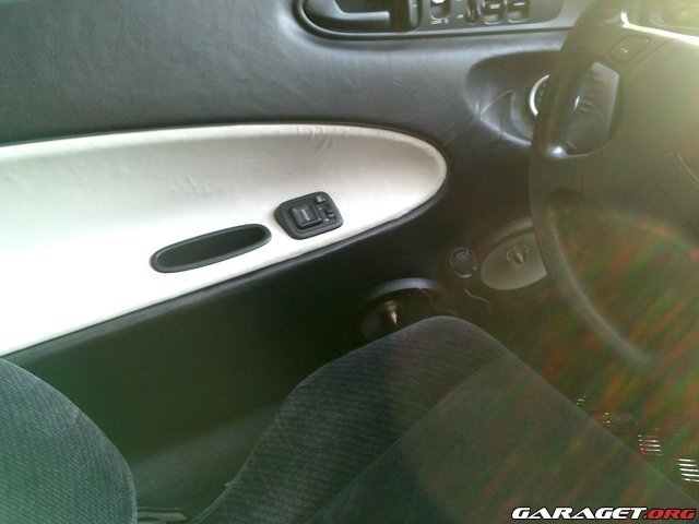

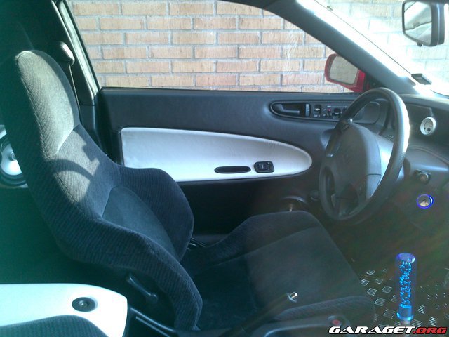

panel till vänstersidan, med vitt läder big_smile
https://www1.garaget.org/gallery/images/167/166316/166316-95110f2e75e7a73a782939e5b03670d7.jpg

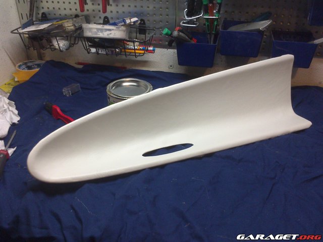

locket till facket där bak smile
https://www1.garaget.org/gallery/images/167/166316/166316-d7524a4516550a9c9160e8882a020222.jpg

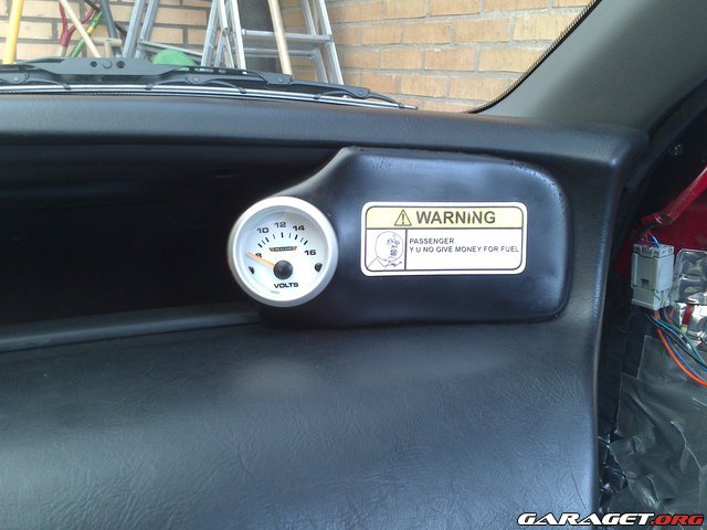

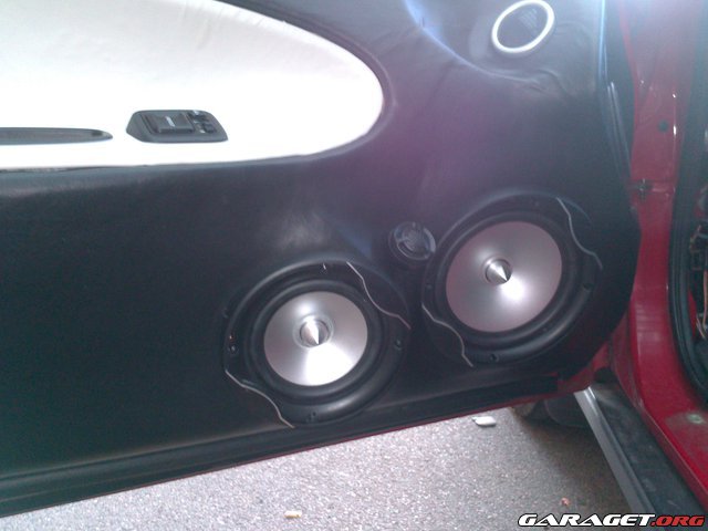

Klätt dörrsidor, monterat mätare och konsoller, moddat växelspak, beställt grajer, fixat mattor osv osv big_smile

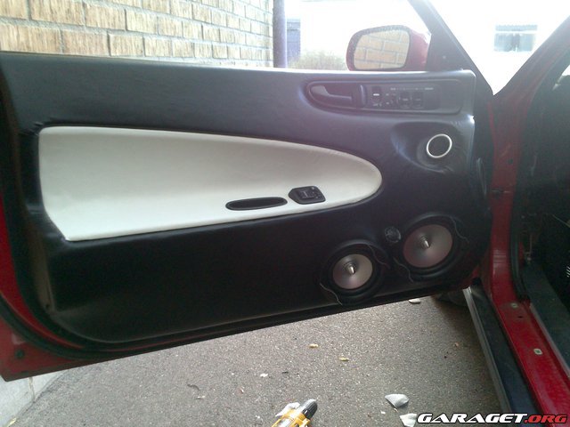

sista inpassningen av dörrsidorna!
https://www1.garaget.org/gallery/images/167/166316/166316-7f157adac76202f50d126fac4f1a3dc2.jpg

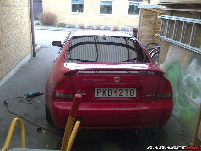

tonat rutorna där bak, blev rätt nöjd faktiskt smile

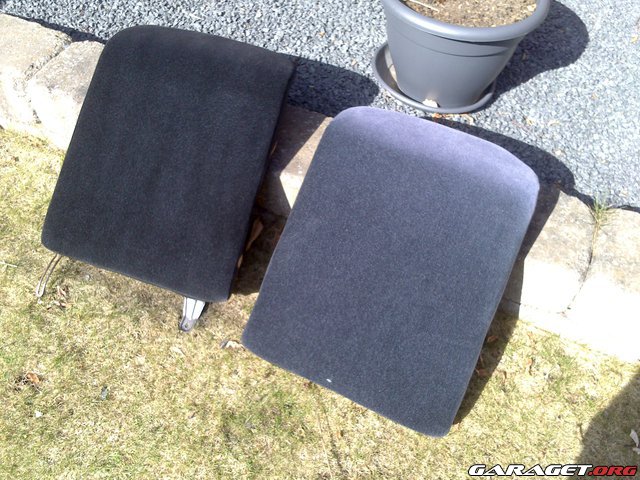

fått på lite färg på sätena bak (höger utan :3)
https://www1.garaget.org/gallery/images/167/166316/166316-adf454fb5e7dd6af7e5919592d529441.jpg

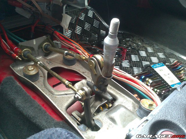

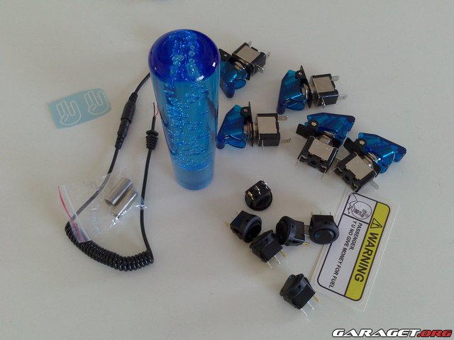

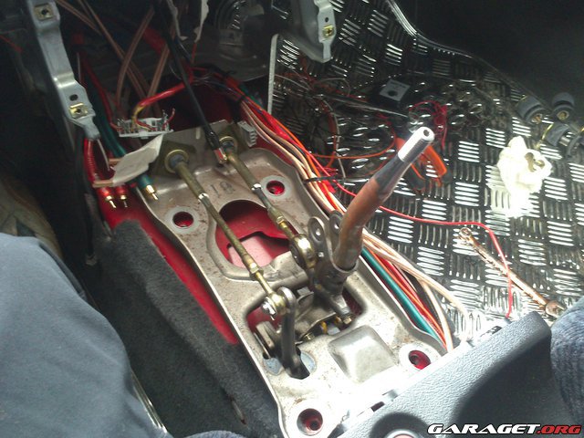

eftersom de va fel gängor på den nya knoppen (eller växelspaken...) åkte vinkelslipen och svetsen fram på fassans jobb
https://www1.garaget.org/gallery/images/167/166316/166316-d6c8ded93ff0ebad144d39342520f3ab.jpg
kortare och med rätt gängor!
https://www1.garaget.org/gallery/images/167/166316/166316-435d1a4620ba7bc85d7bb3ccbee70c5a.jpg
passenger, y u no give money for gas?!
https://www1.garaget.org/gallery/images/167/166316/166316-3d7a4c70d6f9a2cba9196249144c51ce.jpg
ena sidan klar big_smile
https://www1.garaget.org/gallery/images/167/166316/166316-bd1de007c1f23a6af54e89aaa42fef10.jpg
diskanten ser bättre ut i verkligheten!
https://www1.garaget.org/gallery/images/167/166316/166316-d830ec6f1e11ec1343ada18f17c185eb.jpg
oljetryck
https://www1.garaget.org/gallery/images/167/166316/166316-8ea8f0bb9ed66b355ba40f683a767950.jpg
lite nöjd med mätarhållarna också
https://www1.garaget.org/gallery/images/167/166316/166316-02772aa9afe48503d5265d33b1613787.jpg
baksätet
https://www1.garaget.org/gallery/images/167/166316/166316-bdf5c3cca089628f7618254cbea944bb.jpg
https://www1.garaget.org/gallery/images/167/166316/166316-dc12810013a147d77d928f5607cb7093.jpg
så blev de
https://www1.garaget.org/gallery/images/167/166316/166316-477018ba3be51881751d58a3e08ceb82.jpg
avslutar med en liten helhetsbild fram smile nya knoppen på plats också!
https://www1.garaget.org/gallery/images/167/166316/166316-a158fde3478d552b5e7da87f9e4cc438.jpg
Beställde bland annat huvudenhet, 6"basport, stabstag osv idag som förhoppningsvis kommer innan helgen!
släng en kommentar om ni ändå kollat om va ni tycker big_smile
