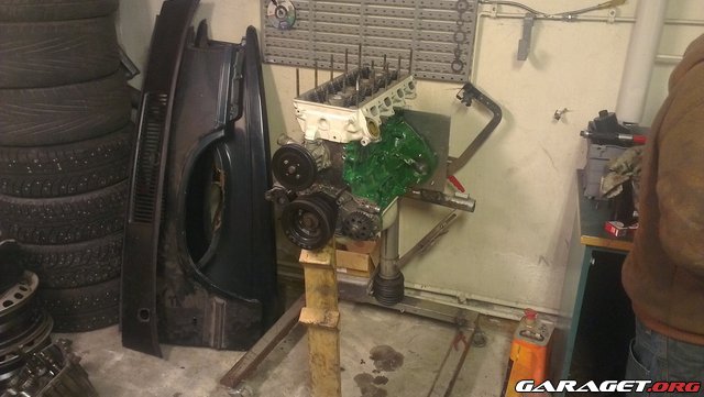

Blocket upphängt å målat
https://www1.garaget.org/gallery/images/150/149003/149003-dd335d1766c4ec38cd7211ed443242e9_large.jpg
Tog e sväng med toppen medans blocket fick lite vila
https://www1.garaget.org/gallery/images/150/149003/149003-7620a0478e6446defe68b5b81c34fe34_large.jpg

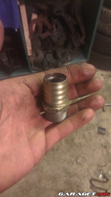

japp igår fixade jag litte igen,,
oljeretur tapp 18 mm inv
https://www1.garaget.org/gallery/images/150/149003/149003-ff8d0f77f40b468d30776a1cefa058db.jpg

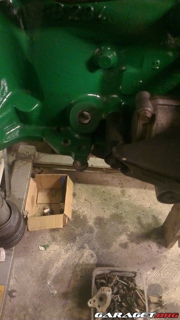

borrade hål för returen i 234 blocket, 15 mm hål på bild (ej klart)
https://www1.garaget.org/gallery/images/150/149003/149003-80dee90cab006db9f06db7d52eaccc0a.jpg

hittade denna info från www.turbobanditen.se
All trimning/modifiering görs på egen risk!!
OLJERETUREN ska helst vara minst 16-17mm invändigt på dom flesta aggregaten, och oljan ska lätt kunna rinna av utan tryck, och därför ska slangen bara gå rakt ner.
OLJETILLFÖRSEL slangen ska vara 4-6mm, med allt för grov slang så ökar trycket i turbon, och oljan hinner inte rinna av, vilket resulterar i att turbon börjar trycka ut olja genom tätningarna på både kompressor och turbin sidan. Så märker ni att det börjar ryka blått efter turboinstallation så bör ni se efter era oljeslangar!!
faan jag e ju INTE helt fel ute big_smile

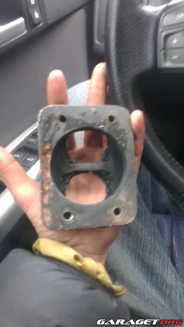

idag vart det 3" spjällhus och orginal 3" LMM
https://www1.garaget.org/gallery/images/150/149003/149003-2e8092916f2266aa94d607f67efa84cb.jpg

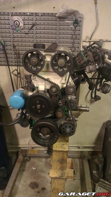

sådär ja nu e kamremmen å alla rullar på plats
https://www1.garaget.org/gallery/images/150/149003/149003-1b23d8dd4debaa1d68bf52a758780768.jpg

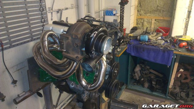

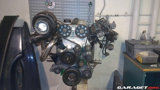

grenröret ska provmonteras snart
https://www1.garaget.org/gallery/images/150/149003/149003-d7eb08f99d9371e8d8d8e2af19a85cf1_large.jpg

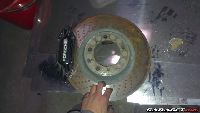

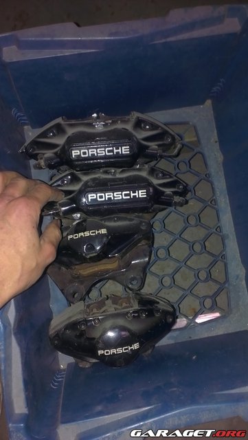

sen har jag suktat på dessa 345 mm diskar fram å 4 kols ok fram
https://www1.garaget.org/gallery/images/150/149003/149003-f8d4910c5bcbfa528f7f4a67d89cddab_large.jpg
https://www1.garaget.org/gallery/images/150/149003/149003-40d4703fa7e54a32bb436a9289daad9b.jpg
måste svarva skivor lr byta te större Ok
https://www1.garaget.org/gallery/images/150/149003/149003-71e485d5e3781682e69bf51e3c7a0447.jpg

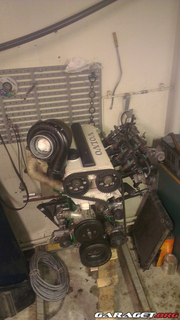

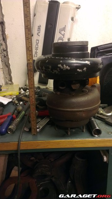

iväntan på att mina oljeslangar te turbon ska komma hem, så fick man styra med annat
så nu har jag kommit så långt att jag insett att det
blir en annan turbo, då flänsen ej stämmer
https://www1.garaget.org/gallery/images/150/149003/149003-5047d56d79598a095e211b0a627886f1.jpg
https://www1.garaget.org/gallery/images/150/149003/149003-627fe4cdff24618d701f7bfe45db4e2c.jpg
