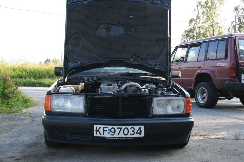

Holder på med ett Mercedes prosjekt, prosjektet er kommet langt så sakser bare inn fra min norske forum:)
Kjøpte meg en MB 190d med orginalt en 2 liter, 8v diesel på hele 75hk
Kjøpte meg i tilegg en Om606, og for de som ikke vet hva slags motor dette er, så er det en:
3 liter Forkammer Diesel
Doch 24 ventiler
Bosch rekke pumpe
Orginalt med underspyling
135HK og 210NM
Og i mine øyne, verdens mest geniale motorkonsept:)
Planene med denne bilen/motoren er:
Montere en Eaton m90
Bygge Grenør og smi på en Stor turbo

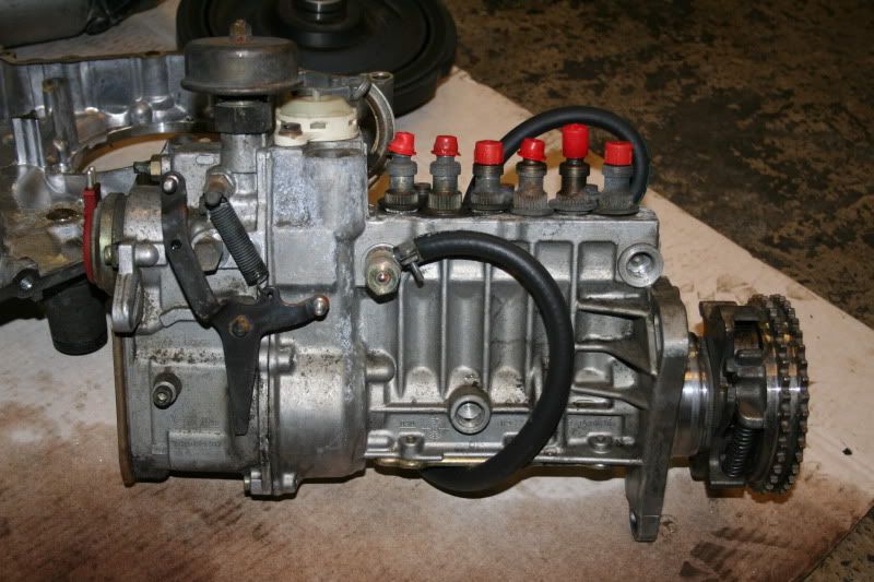

Bytte Elementer i Dieselpumpen
Justere pumpen på alle vis

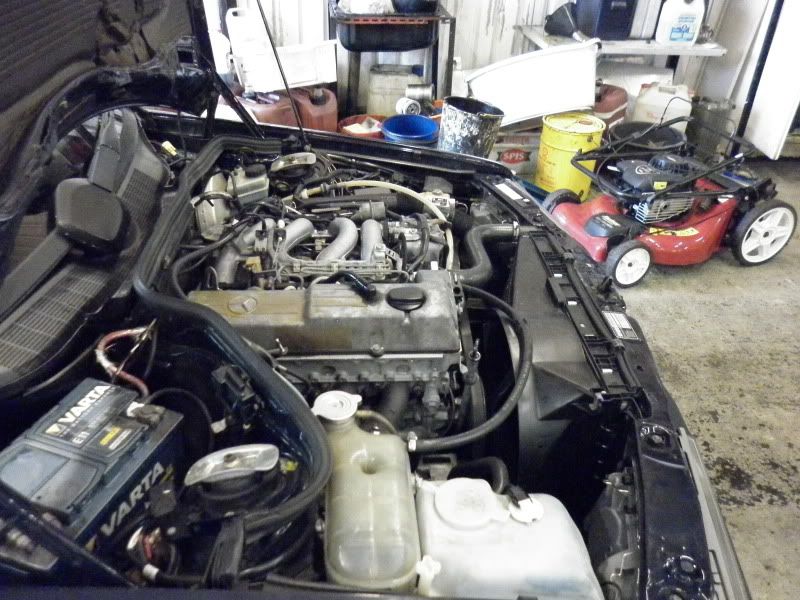

Bilen så slik ut da jeg kjøpte den:

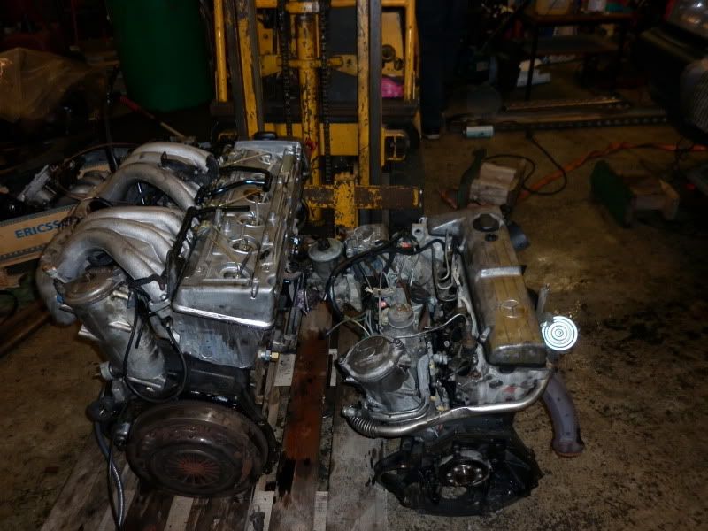

Den gamle vs nye:
http://i3.photobucket.com/albums/y66/volvoturbopower/W201/P1060049.jpg
http://i3.photobucket.com/albums/y66/volvoturbopower/W201/P1060046.jpg

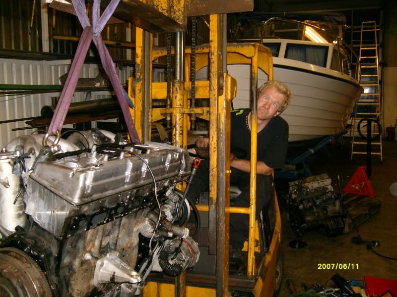

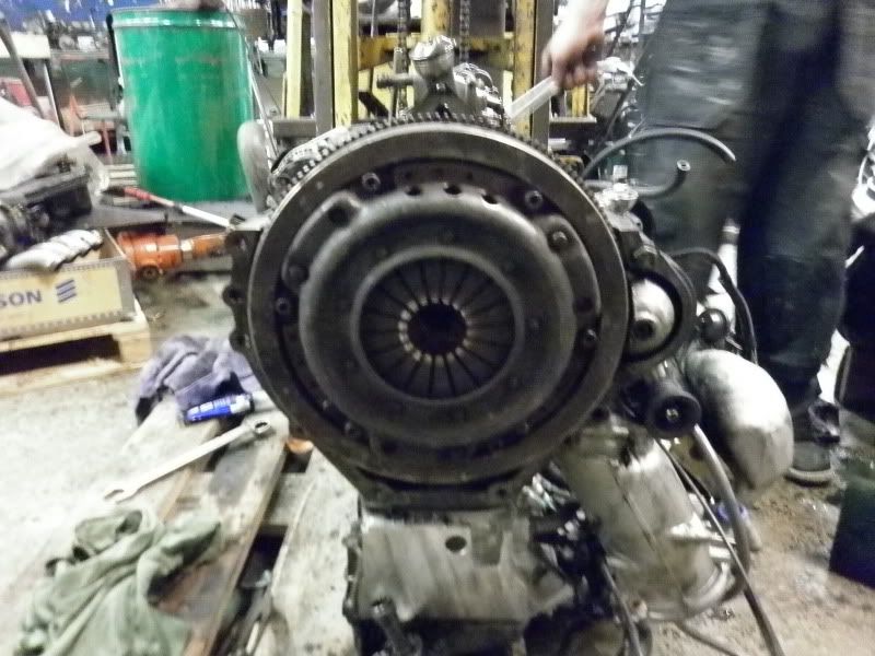

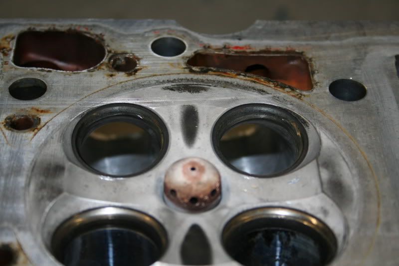

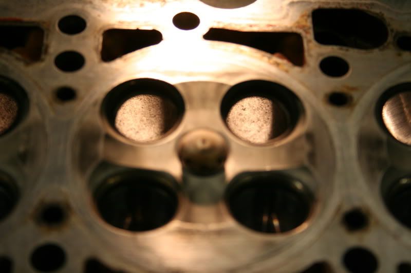

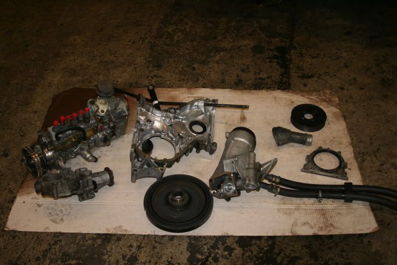

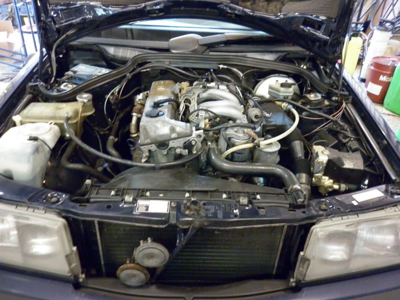

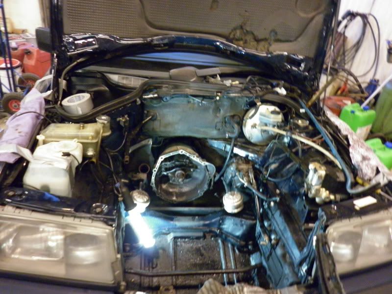

Reiv ut den gamle motoren, flyttet over svinghjul, clutch, motorfester og vannpumpe fra 2 literen.
Hadde av bunnpanne på Om606`en for og sjekke rådetykkelse og underspyling...Lagde også plugg til oljeretur når jeg først var på de kanter:)
http://i3.photobucket.com/albums/y66/volvoturbopower/W201/P1060037.jpg
http://i3.photobucket.com/albums/y66/volvoturbopower/W201/P1060039.jpg
http://i3.photobucket.com/albums/y66/volvoturbopower/W201/P1060044.jpg

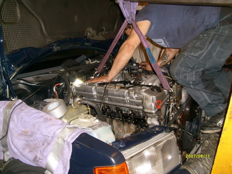

Så var det bare og hive inn den svære klumpen:)
http://i3.photobucket.com/albums/y66/volvoturbopower/W201/P1060036.jpg
Den Gale daniel kommer med motor!!: rock :
http://i3.photobucket.com/albums/y66/volvoturbopower/W201/S7300013.jpg
Min gode venn Frank tar i mot
http://i3.photobucket.com/albums/y66/volvoturbopower/W201/S7300015.jpg
Om 606`en passet rett på motorfester og org 2 liter girkasse..MB har vært lure her, for nesten alle girkassene og svinghjula og clutchene passer om hverandre:)
Radiator måtte flyttes langt frem, og stabbstaget måtte senkes, men ellers gikk det smerte fritt!

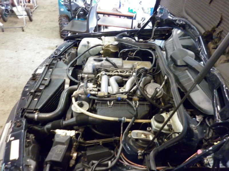

OM606`en på plass:
http://i3.photobucket.com/albums/y66/volvoturbopower/W201/IMG_2420.jpg
http://i3.photobucket.com/albums/y66/volvoturbopower/W201/IMG_2421.jpg
http://i3.photobucket.com/albums/y66/volvoturbopower/W201/IMG_2418.jpg

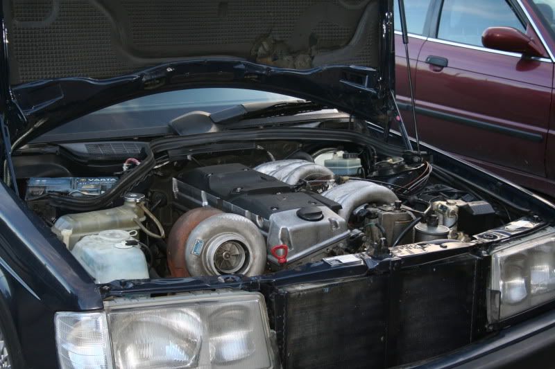

EN LITEN SNIKTITT på hvordan det blir med blåsehjelp:nana:
http://i3.photobucket.com/albums/y66/volvoturbopower/W201/IMG_2455.jpg

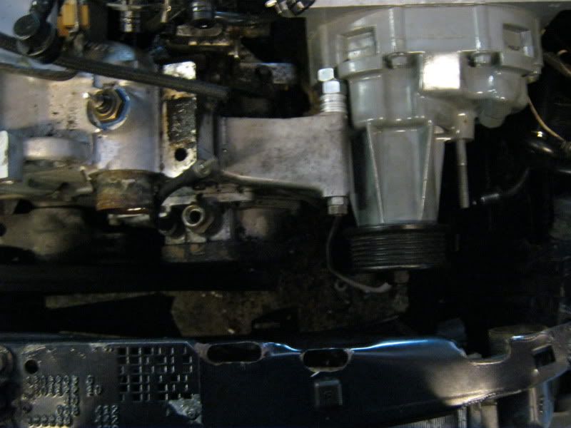

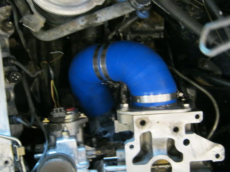

Vi setter igang første steg i prosessen:)

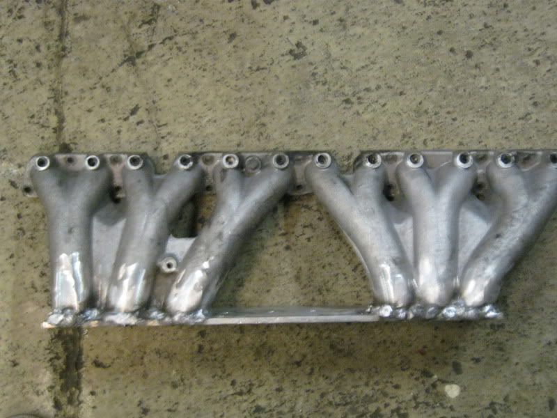

"Prosjekt Custom innsug og montreing av Eaton m90 Kompressor"

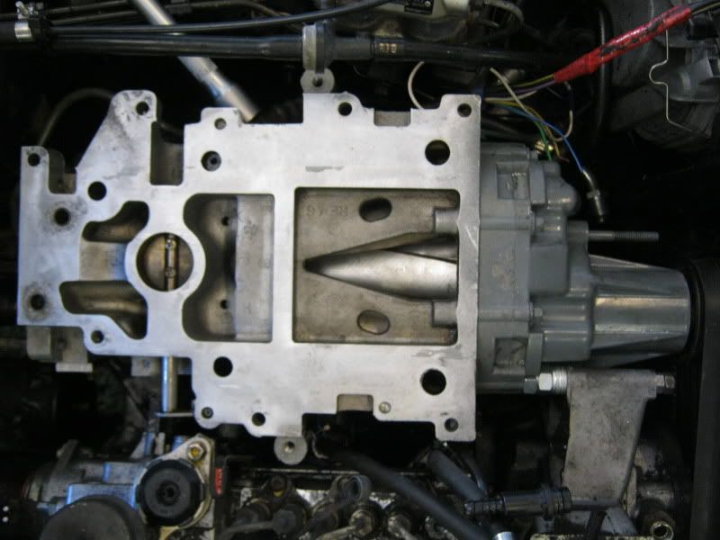

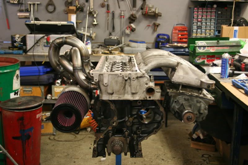

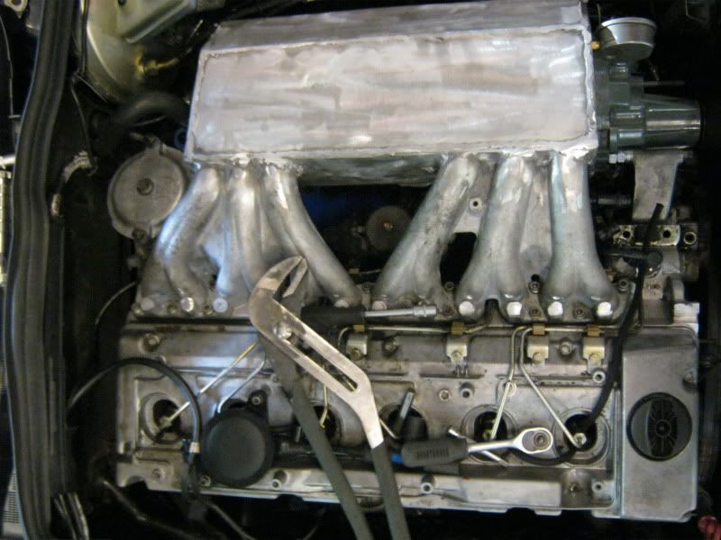

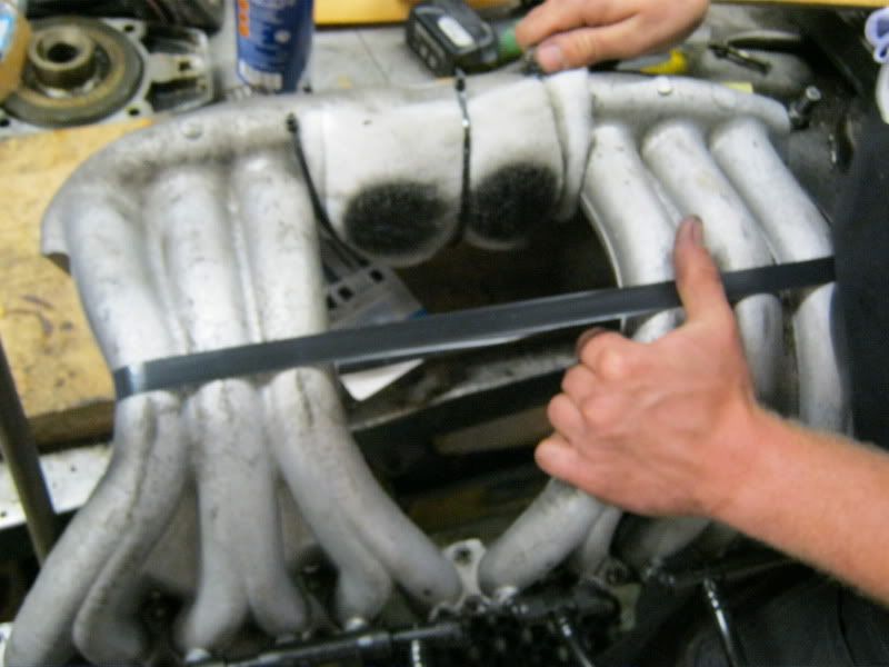

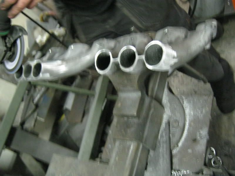

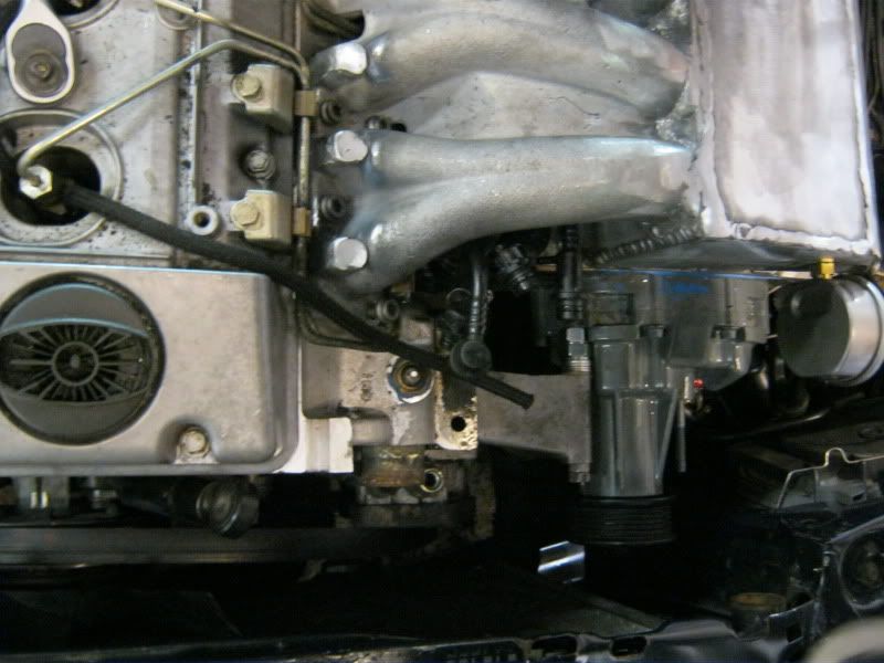

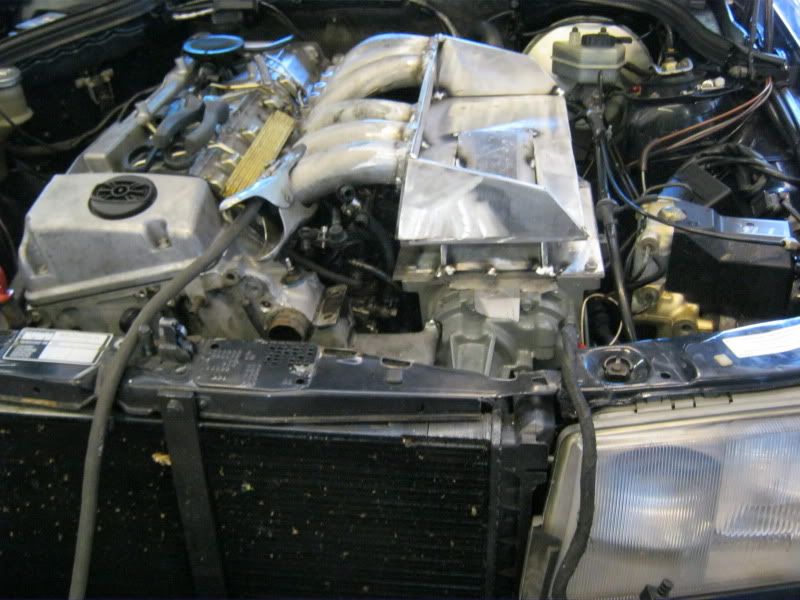

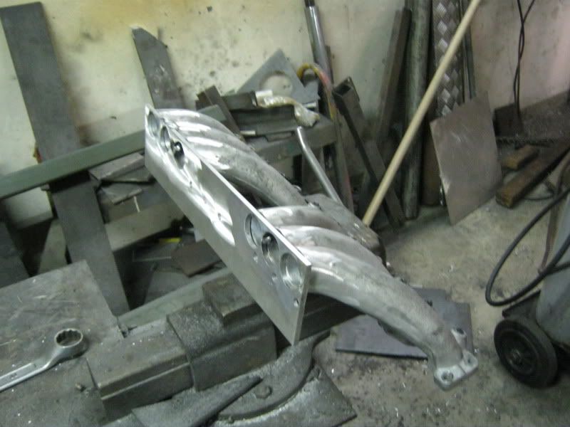

Begynte fredag etter jobb, demonterte innsuget, fjernet dieselfilterholderen og servopumpen...
Kappet istykker det orginale N\A innsuget og bygde på det...
La bildene snakke
Prøve tilpasse
http://i3.photobucket.com/albums/y66/volvoturbopower/W201/IMG_0767.jpg
riktig avstand mtp reimhjul
http://i3.photobucket.com/albums/y66/volvoturbopower/W201/IMG_0769.jpg
Merking av innsug
http://i3.photobucket.com/albums/y66/volvoturbopower/W201/IMG_0773.jpg
http://i3.photobucket.com/albums/y66/volvoturbopower/W201/IMG_0771.jpg
http://i3.photobucket.com/albums/y66/volvoturbopower/W201/IMG_0778.jpg
Bygging pågår...
http://i3.photobucket.com/albums/y66/volvoturbopower/W201/IMG_0779.jpg
http://i3.photobucket.com/albums/y66/volvoturbopower/W201/IMG_0780.jpg
http://i3.photobucket.com/albums/y66/volvoturbopower/W201/IMG_0781.jpg
http://i3.photobucket.com/albums/y66/volvoturbopower/W201/IMG_0783.jpg
http://i3.photobucket.com/albums/y66/volvoturbopower/W201/IMG_0785.jpg
http://i3.photobucket.com/albums/y66/volvoturbopower/W201/IMG_0796.jpg
http://i3.photobucket.com/albums/y66/volvoturbopower/W201/IMG_0797.jpg
http://i3.photobucket.com/albums/y66/volvoturbopower/W201/IMG_0799.jpg
http://i3.photobucket.com/albums/y66/volvoturbopower/W201/IMG_0807.jpg
http://i3.photobucket.com/albums/y66/volvoturbopower/W201/IMG_0808-1.jpg
http://i3.photobucket.com/albums/y66/volvoturbopower/W201/IMG_0809.jpg
http://i3.photobucket.com/albums/y66/volvoturbopower/W201/IMG_0810.jpg
http://i3.photobucket.com/albums/y66/volvoturbopower/W201/IMG_0812.jpg
Hadde først på ett 75mm hjul på kompressoren, og 150mm på veiv
Dvs, ett forhold på 1:2...Trykket lå på ca 0.1 ved 3000rpm og 0.25 på maks turtall
Smidde meg ett 50mm hjul, fortsatt 150mm på veiv
dvs, ett forhold på 1:3...trykket ble nå 0.05 bar på tomgang, og 0.5 bar ved ca 3000rpm..0.8bar på maks turtall!
Justert litt på pumpen, og har nok en 140-145 hk i motor nå
Har lært meg mye om rekkepumpen og den indre så videre og grovere justering kommer..
Motoren drar helt ifra tomgang og opp til 60000rpm og høres ikke ut som noe diesel!

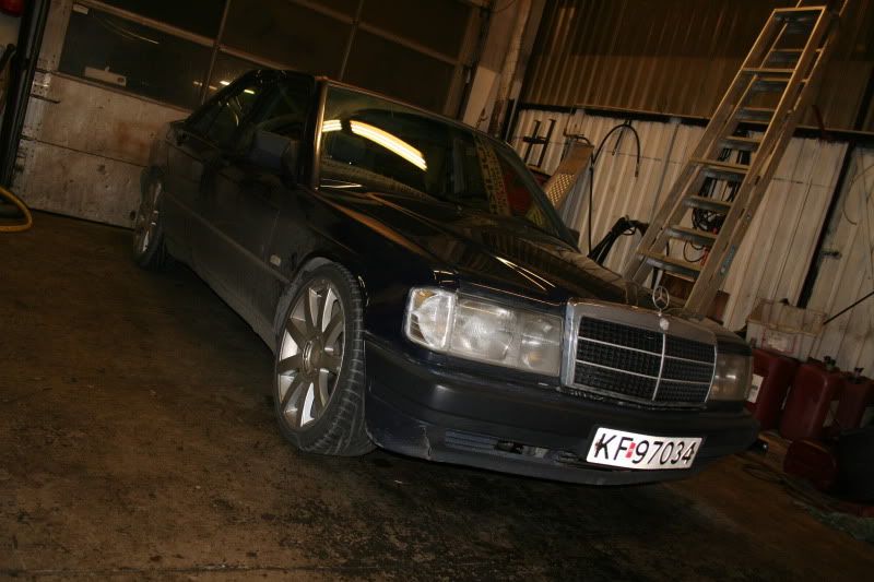

Felgene er på:
http://i3.photobucket.com/albums/y66/volvoturbopower/W201/IMG_3207.jpg
Lurer på om hva man kan gjøre med disse bendene?

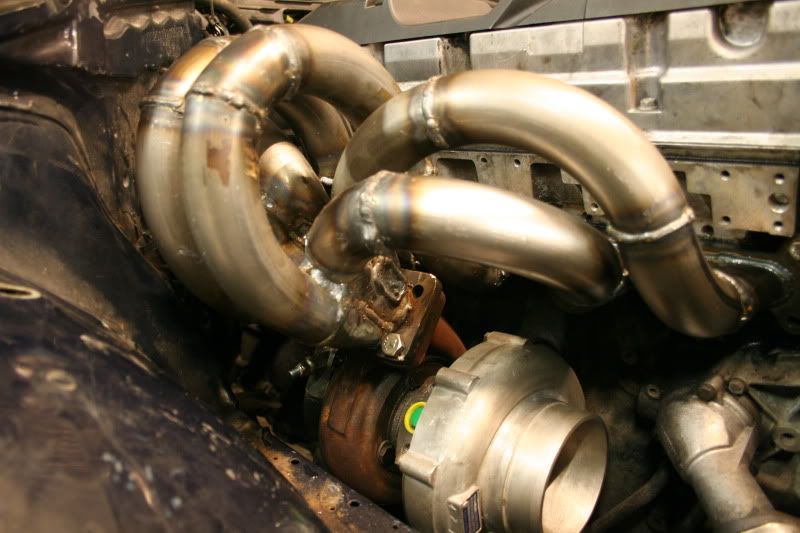

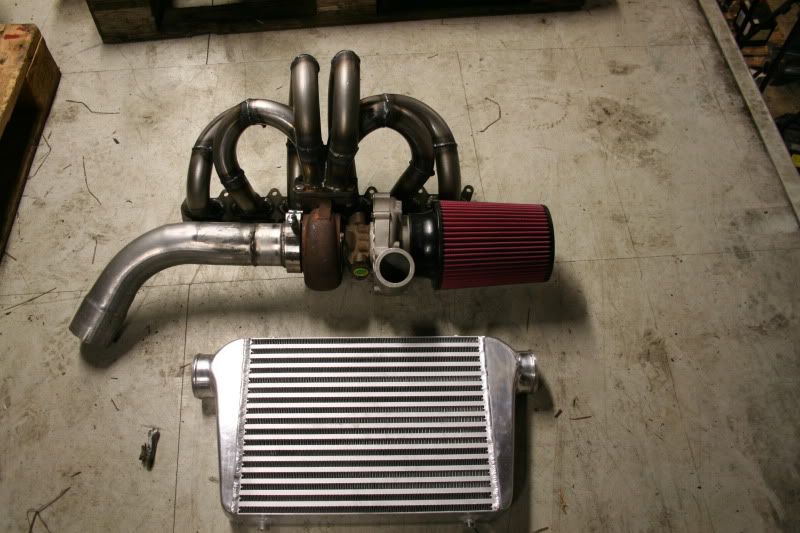

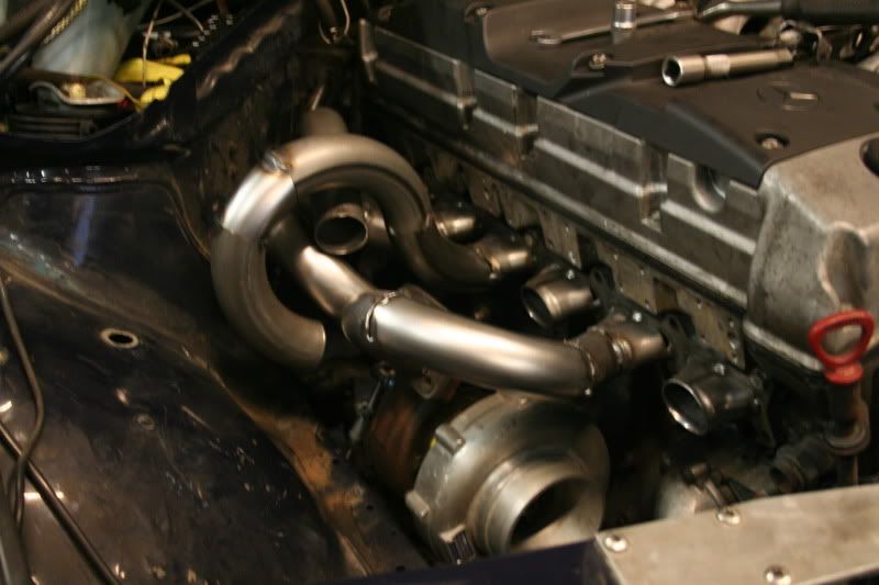

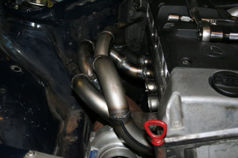

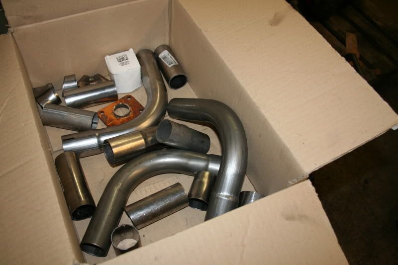

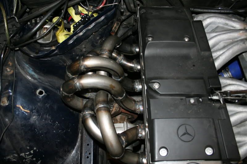

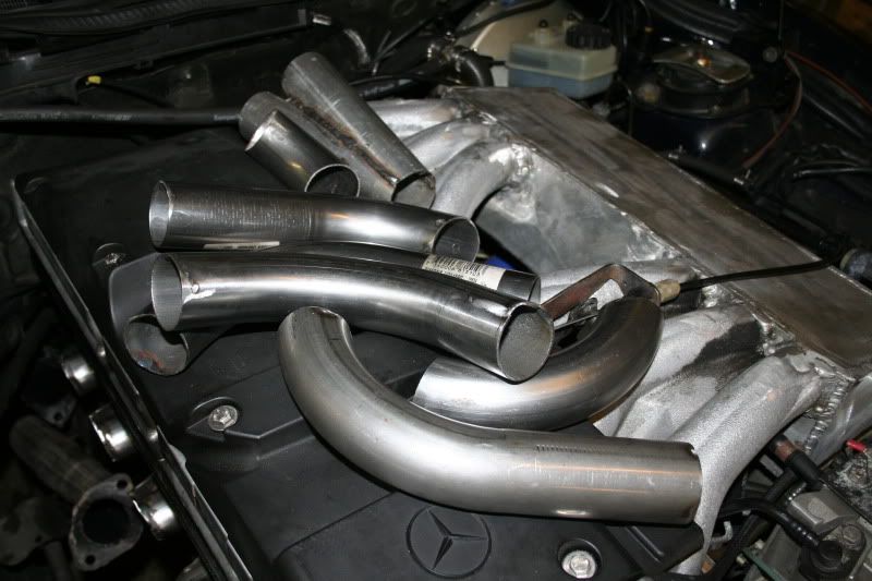

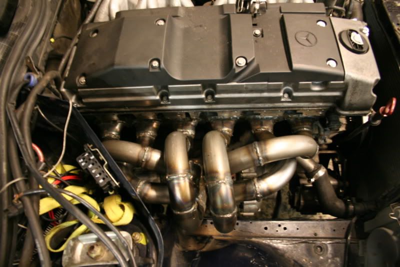

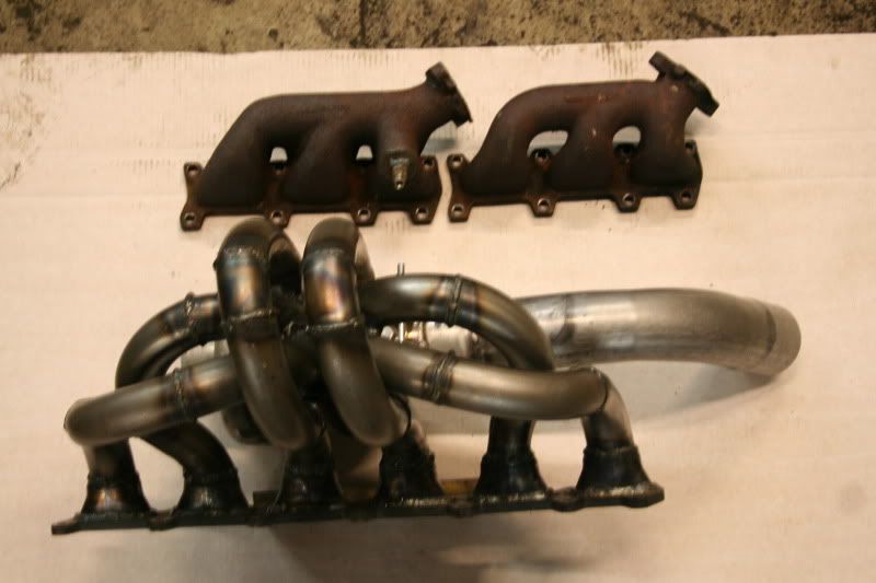

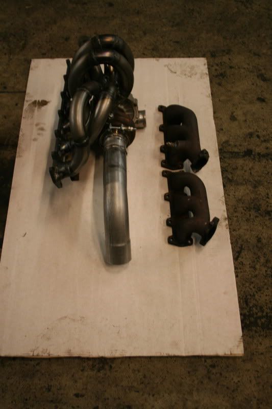

Da kjem bildane:) Ble en lang kveld igår, men ble ferdig med sveisingen! Bare finpussen igjen:)
Røra er langradie eksosbend fra bilxtra(De som har finest bøy) og er 43mm innvendig

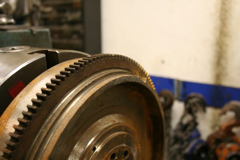

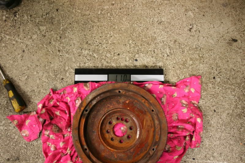

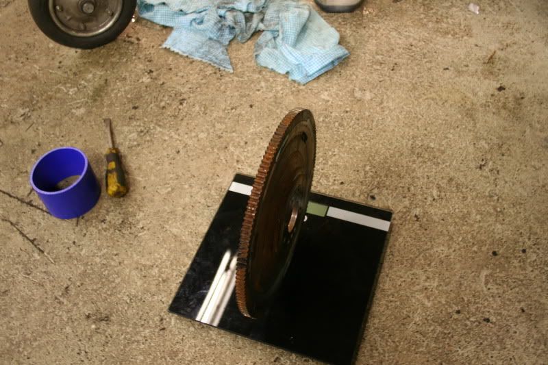

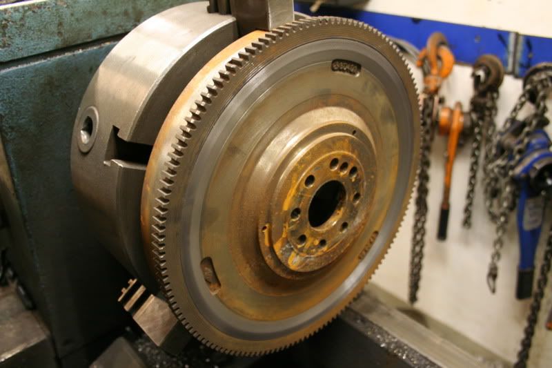

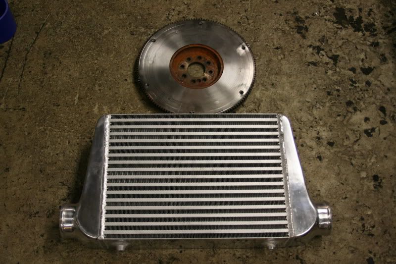

Svinghjulsbygging:
Begynt å lette svinghjulet og få montert på Sachs 765 M5 Race plata:
Begynte på 12kg
http://i3.photobucket.com/albums/y66/volvoturbopower/W201/IMG_3298.jpg
Spente opp svinghjulet og rettet det opp.
http://i3.photobucket.com/albums/y66/volvoturbopower/W201/IMG_3302.jpg
Fjernet trigger-ringen bak, -1kg
http://i3.photobucket.com/albums/y66/volvoturbopower/W201/IMG_3303.jpg
http://i3.photobucket.com/albums/y66/volvoturbopower/W201/IMG_3307.jpg
http://i3.photobucket.com/albums/y66/volvoturbopower/W201/IMG_3310.jpg
Fjernet materiale forann, -4.8kg
http://i3.photobucket.com/albums/y66/volvoturbopower/W201/IMG_3311.jpg
http://i3.photobucket.com/albums/y66/volvoturbopower/W201/IMG_3312.jpg
Måtte sveise startkransen fast
http://i3.photobucket.com/albums/y66/volvoturbopower/W201/IMG_3318.jpg
Nesten ferdig: Endte opp på 5.7kg!!
http://i3.photobucket.com/albums/y66/volvoturbopower/W201/IMG_3319.jpg

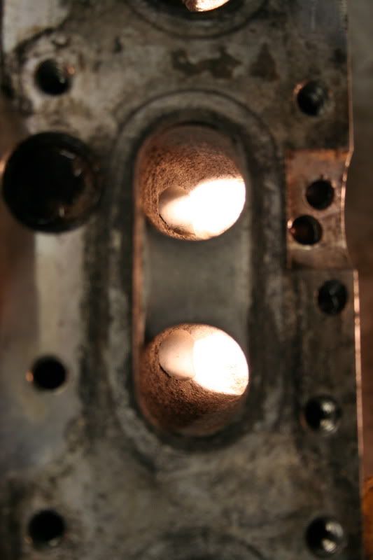

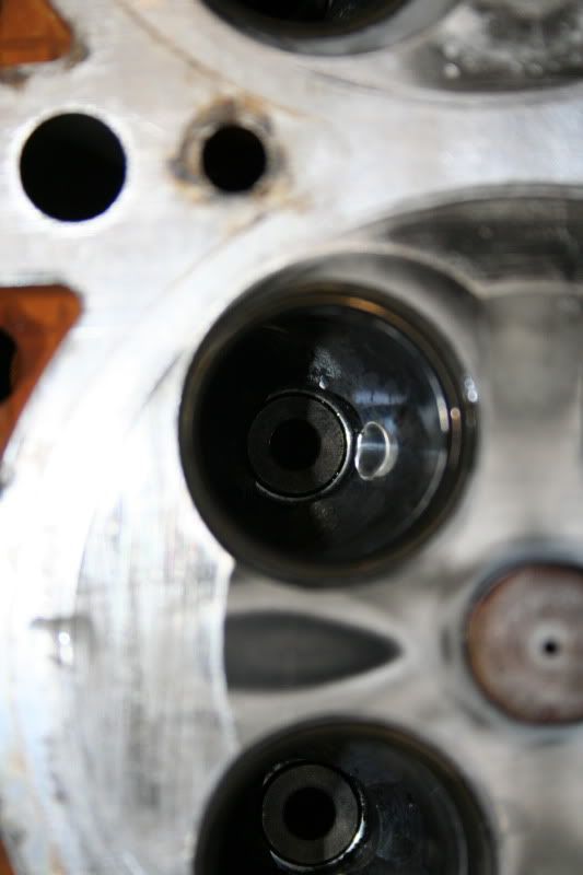

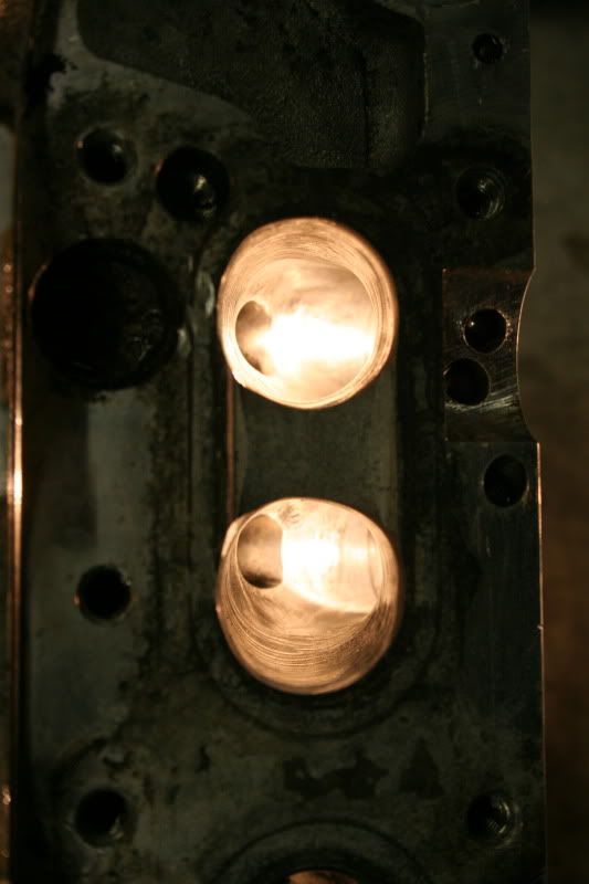

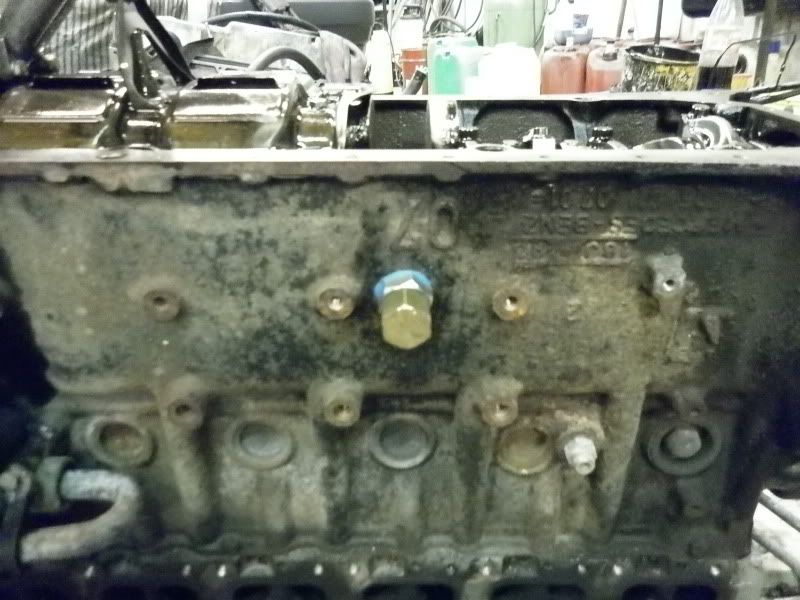

Rådene:
Org OM606.962 banan råde:
http://i3.photobucket.com/albums/y66/volvoturbopower/W201/IMG_3296.jpg
H-profil:
http://i3.photobucket.com/albums/y66/volvoturbopower/W201/IMG_3297.jpg

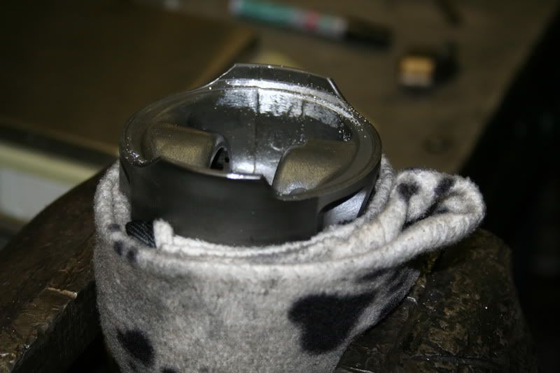

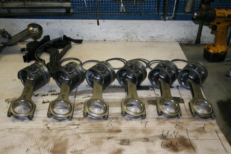

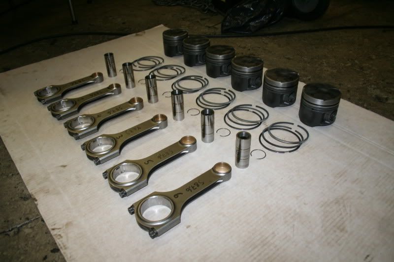

Stemplene og rådene + tilbehør ble vektjustert. Skilte nesten 1.5 gram fra stempel til ett annet... Justerte det ned til +-0,1gram:)
Standard vekt:
http://i3.photobucket.com/albums/y66/volvoturbopower/W201/IMG_3345.jpg
Alle stemplene rengjort og veid:
http://i3.photobucket.com/albums/y66/volvoturbopower/W201/IMG_3351.jpg
Min gode venn Christer veier:
http://i3.photobucket.com/albums/y66/volvoturbopower/W201/IMG_3348.jpg
Stemplene blir frest på innsiden for ikke å ødelegge styrken:
http://i3.photobucket.com/albums/y66/volvoturbopower/W201/IMG_3349.jpg
http://i3.photobucket.com/albums/y66/volvoturbopower/W201/IMG_3350.jpg
Ett sett med grom stempler, råder og bøs kryssbolt:
http://i3.photobucket.com/albums/y66/volvoturbopower/W201/IMG_3358.jpg

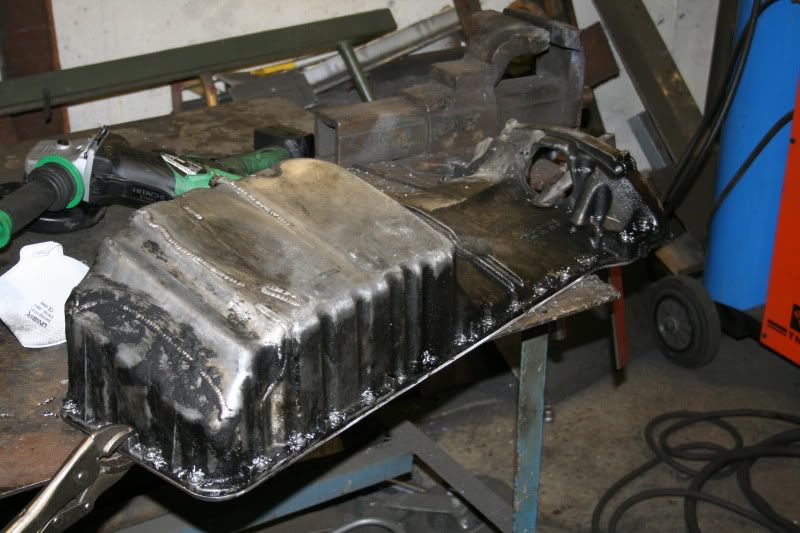

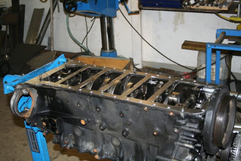

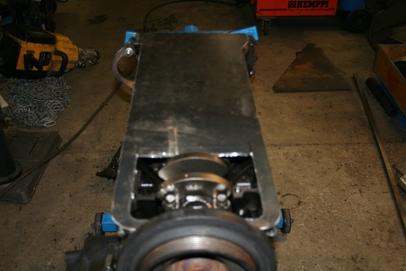

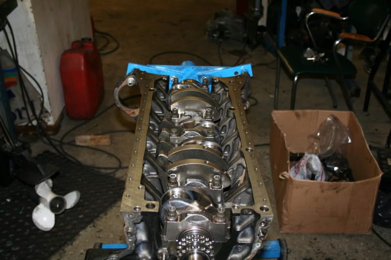

Bunndel ble forsterket:
http://i3.photobucket.com/albums/y66/volvoturbopower/W201/IMG_3341.jpg
Råmateriale:
http://i3.photobucket.com/albums/y66/volvoturbopower/W201/IMG_3342.jpg
http://i3.photobucket.com/albums/y66/volvoturbopower/W201/IMG_3344.jpg
Nesten ferdig, men mangler bolthull:
http://i3.photobucket.com/albums/y66/volvoturbopower/W201/IMG_3347.jpg
Bolthull blir merket med en gammel bunnpanne:
http://i3.photobucket.com/albums/y66/volvoturbopower/W201/IMG_3353.jpg
http://i3.photobucket.com/albums/y66/volvoturbopower/W201/IMG_3354.jpg
http://i3.photobucket.com/albums/y66/volvoturbopower/W201/IMG_3355.jpg
http://i3.photobucket.com/albums/y66/volvoturbopower/W201/IMG_3366.jpg

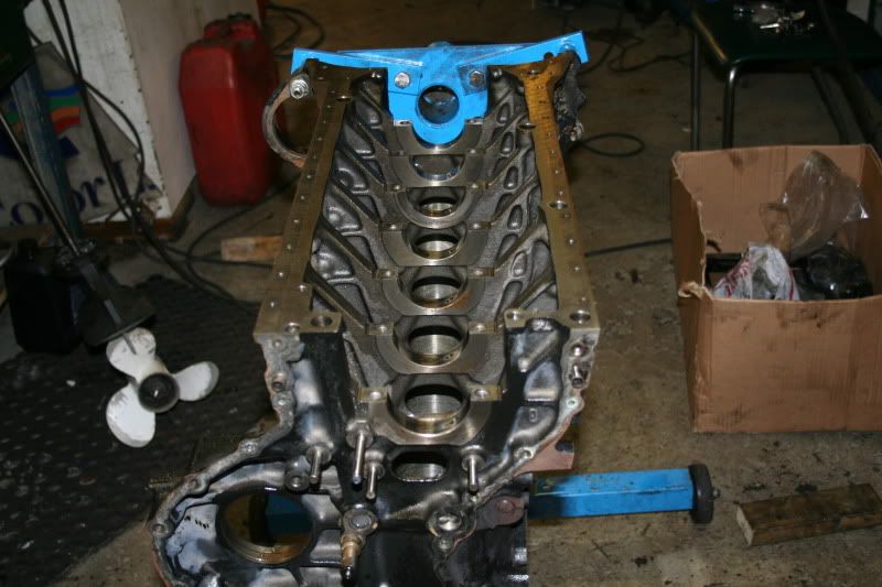

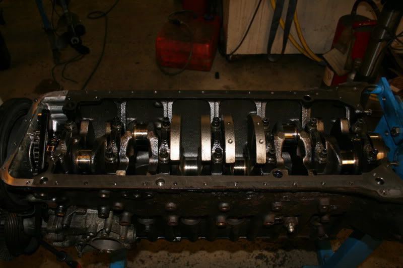

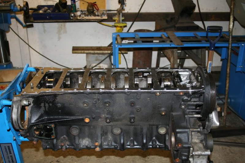

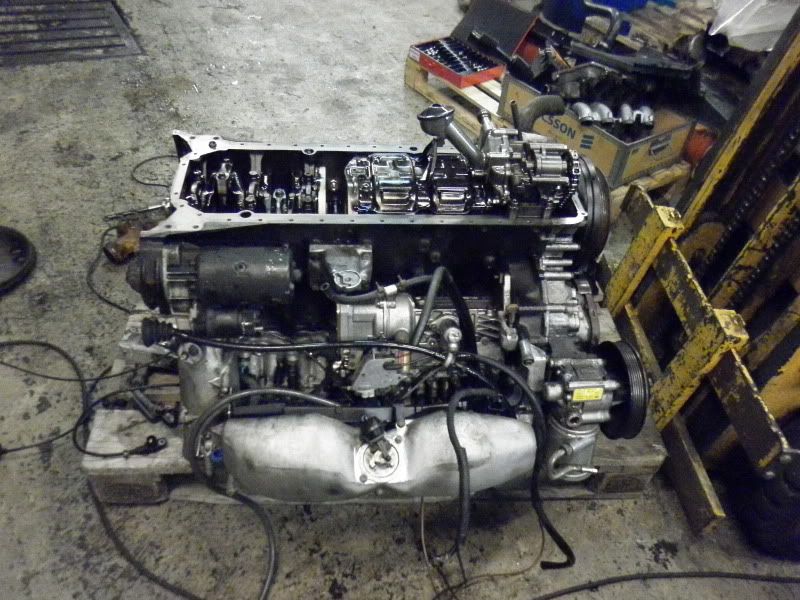

Da har jeg steamet alle delene, og inspisert blokk/veiv. Montert dette sammen igjen:)
Stemplene og rådene er montert sammen. Støttebrygga er helt ferdig!
Har fått feil rammelager, så må bytte dem til mandag...
Planen er og ha motor ferdig og funksjonibel før neste helg: rock :
Støttebryggen:
Måtte lage ett litt spesielt feste på den fremre bukken, grunnet oljepumpen:
http://i3.photobucket.com/albums/y66/volvoturbopower/W201/IMG_3367.jpg
http://i3.photobucket.com/albums/y66/volvoturbopower/W201/IMG_3372.jpg
Alle bolthullene stemmer:)
http://i3.photobucket.com/albums/y66/volvoturbopower/W201/IMG_3369.jpg
Blokk og delene vasket:
http://i3.photobucket.com/albums/y66/volvoturbopower/W201/IMG_3377.jpg
http://i3.photobucket.com/albums/y66/volvoturbopower/W201/IMG_3381.jpg
Veiv montert i:
http://i3.photobucket.com/albums/y66/volvoturbopower/W201/IMG_3380.jpg
Stemplene:
http://i3.photobucket.com/albums/y66/volvoturbopower/W201/IMG_3379.jpg
En PES 6M 55C pumpe som skal få nye 7.5mm elementer av Dieselmeken AB
http://i3.photobucket.com/albums/y66/volvoturbopower/W201/IMG_3382.jpg

4 december 2012

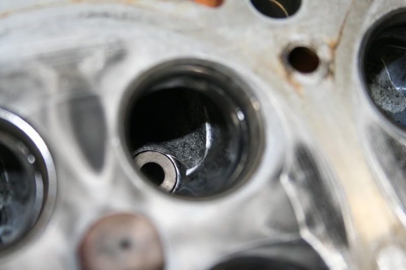

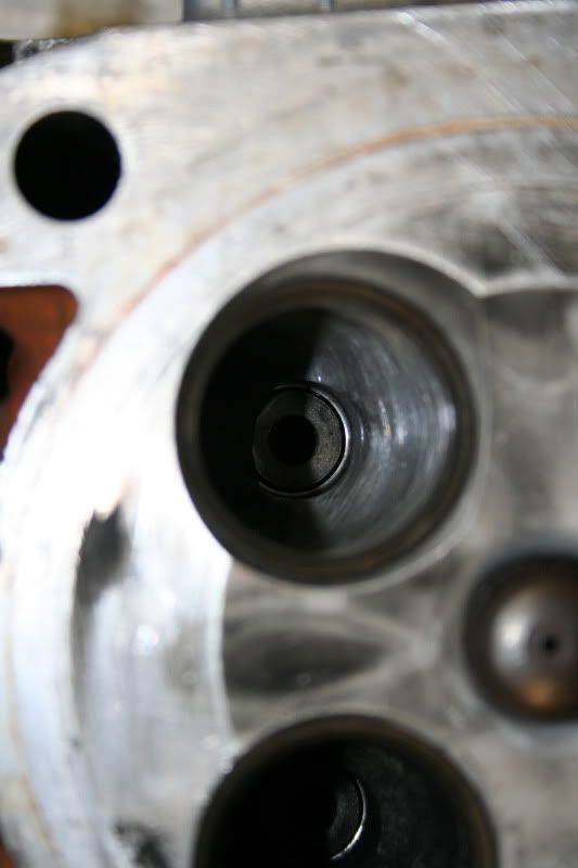

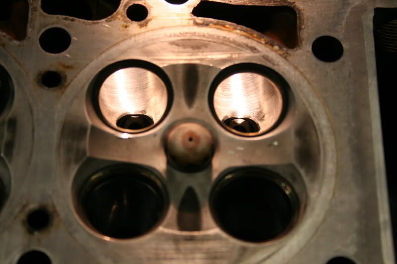

Ble litt porting og da ikveld:) Dette er bare en prøve, så finpussen blir tatt etterhvert;)
http://i3.photobucket.com/albums/y66/volvoturbopower/W201/IMG_3421.jpg
http://i3.photobucket.com/albums/y66/volvoturbopower/W201/IMG_3420.jpg
http://i3.photobucket.com/albums/y66/volvoturbopower/W201/IMG_3416.jpg
http://i3.photobucket.com/albums/y66/volvoturbopower/W201/IMG_3417.jpg
http://i3.photobucket.com/albums/y66/volvoturbopower/W201/IMG_3423.jpg
http://i3.photobucket.com/albums/y66/volvoturbopower/W201/IMG_3422.jpg
Er litt og hente på innsugs siden også!
http://i3.photobucket.com/albums/y66/volvoturbopower/W201/IMG_3446.jpg
http://i3.photobucket.com/albums/y66/volvoturbopower/W201/IMG_3447.jpg
http://i3.photobucket.com/albums/y66/volvoturbopower/W201/IMG_3448.jpg
http://i3.photobucket.com/albums/y66/volvoturbopower/W201/IMG_3436.jpg
http://i3.photobucket.com/albums/y66/volvoturbopower/W201/IMG_3434.jpg
Toppen er planet, ventilsetene slipt, den er også portet en del:)
http://i3.photobucket.com/albums/y66/volvoturbopower/W201/IMG_3650-1.jpg
http://i3.photobucket.com/albums/y66/volvoturbopower/W201/IMG_3680.jpg
http://i3.photobucket.com/albums/y66/volvoturbopower/W201/IMG_3679.jpg
http://i3.photobucket.com/albums/y66/volvoturbopower/W201/IMG_3677.jpg
http://i3.photobucket.com/albums/y66/volvoturbopower/W201/IMG_3675.jpg
Servo pumpe ble også montert denne gangen, og ett løpehjul, slik at kompressor hjulet får max inngrep på reima
http://i3.photobucket.com/albums/y66/volvoturbopower/W201/IMG_3682.jpg

Intercooler har blitt montert, samt en stor oljekjøler! Alt ble gjort på en dag...
Fikk ved ett uhell i meg en cola, så da kunne jeg ikke styre kreftene lengre: smil :
Dagen begynte slik:
http://i3.photobucket.com/albums/y66/volvoturbopower/W201/IMG_3705.jpg
http://i3.photobucket.com/albums/y66/volvoturbopower/W201/IMG_3707.jpg
http://i3.photobucket.com/albums/y66/volvoturbopower/W201/IMG_3710.jpg
http://i3.photobucket.com/albums/y66/volvoturbopower/W201/IMG_3715.jpg
http://i3.photobucket.com/albums/y66/volvoturbopower/W201/IMG_3718.jpg

Intercooler og rørgate:
http://i3.photobucket.com/albums/y66/volvoturbopower/W201/IMG_3755.jpg
http://i3.photobucket.com/albums/y66/volvoturbopower/W201/IMG_3753.jpg
http://i3.photobucket.com/albums/y66/volvoturbopower/W201/IMG_3751.jpg
Turbo og grenrør.
http://i3.photobucket.com/albums/y66/volvoturbopower/W201/IMG_3757.jpg
http://i3.photobucket.com/albums/y66/volvoturbopower/W201/IMG_3760.jpg
http://i3.photobucket.com/albums/y66/volvoturbopower/W201/IMG_3763.jpg
http://i3.photobucket.com/albums/y66/volvoturbopower/W201/IMG_3764.jpg
http://i3.photobucket.com/albums/y66/volvoturbopower/W201/IMG_3765.jpg
http://i3.photobucket.com/albums/y66/volvoturbopower/W201/IMG_3767.jpg

Hadde ute turboen igår, og monterte trykk uttak i begge kanaler samt eksos temp uttak.
http://i3.photobucket.com/albums/y66/volvoturbopower/W201/IMG_3859.jpg
Eksos sonden ligger akkurat imellom begge kanalene rett før impeller.
http://i3.photobucket.com/albums/y66/volvoturbopower/W201/IMG_3860.jpg
http://i3.photobucket.com/albums/y66/volvoturbopower/W201/IMG_3861.jpg
Uttak for 4mm kobber rør, som jeg lagde ca 30cm lange med en stor 10 runders coil på for god kjøling.

Vi begynte slik:
http://i3.photobucket.com/albums/y66/volvoturbopower/W201/IMG_4056.jpg
hengte opp girkasen (ingående aksel passet i org lager i veiva, så vi bruker denne som styring)
http://i3.photobucket.com/albums/y66/volvoturbopower/W201/IMG_4060.jpg
fornøyd med avstanden til splines vs clutch:
http://i3.photobucket.com/albums/y66/volvoturbopower/W201/IMG_4062.jpg
punkter kassa en plass og justerer slik at kassa er rett iforhold til flens:
http://i3.photobucket.com/albums/y66/volvoturbopower/W201/IMG_4063.jpg
http://i3.photobucket.com/albums/y66/volvoturbopower/W201/IMG_4070.jpg
http://i3.photobucket.com/albums/y66/volvoturbopower/W201/IMG_4072.jpg
http://i3.photobucket.com/albums/y66/volvoturbopower/W201/IMG_4073.jpg
http://i3.photobucket.com/albums/y66/volvoturbopower/W201/IMG_4074.jpg
clutch med sveist med nytt senter, type STOR!:
http://i3.photobucket.com/albums/y66/volvoturbopower/W201/IMG_4075.jpg
http://i3.photobucket.com/albums/y66/volvoturbopower/W201/IMG_4076.jpg
Spakstellet ble kortet inn:
http://i3.photobucket.com/albums/y66/volvoturbopower/W201/IMG_4088.jpg
Her ser dere svinghjulet og clutchen...Lagde meg ett finfint sentreringsverktøy
http://i3.photobucket.com/albums/y66/volvoturbopower/W201/IMG_4077-1.jpg
http://i3.photobucket.com/albums/y66/volvoturbopower/W201/IMG_4078-1.jpg

Så lagde vi ett rør til den bakre wastegaten (den andre blir lagd veldig snart)
Er litt lei av all soten som legger seg på motoren
http://i3.photobucket.com/albums/y66/volvoturbopower/W201/20120514_002213.jpg
http://i3.photobucket.com/albums/y66/volvoturbopower/W201/20120514_003637.jpg

Ja, da har jeg fått motoren ut av bilen og begynt på den. Har vasket og spylt blokka, da det var masse plastbiter og alu i bunnpannen fra registeret...
Har byttet to styringer i toppen og slipt nesten alle ventilene til sete sitt. Så har jeg satt kmcams på saken mtp sterkere ventilfjærer, og de har funnet noe.

Her er roten til hva som ødela motoren min
http://i3.photobucket.com/albums/y66/volvoturbopower/W201/20120618_013036.jpg
