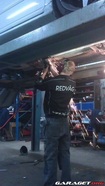

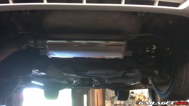

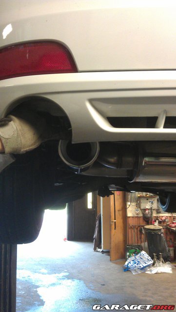

Hade även tidigare under året tagit bort en av ljuddämparna på Ferritasystemet för att få till lite roligare ljud från T5:an.
https://www1.garaget.org/gallery/images/100/99288/99288-0bb61324c05ac5a450b07daf40a0a90f.jpg
https://www1.garaget.org/gallery/images/100/99288/99288-d4112b97fe338548af80007bb3ed5d80.jpg
Hade lite skoj under bygget och när hela avgasystemet va av testkörde vi motorn.. satan vad de låter utan någon avgassystem överhuvudtaget... tongue

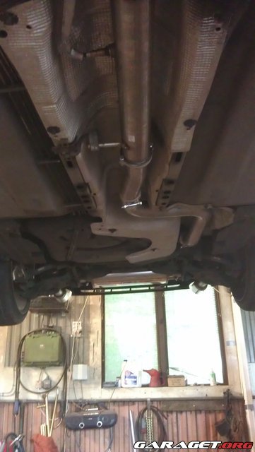

Nåväl.. när jag ändå va i fas under sommaren att tona rutor m.m och jag kände att jag inte va riktigt nöjd med ljudet från avgassystemet efter ombygget tog jag och beställde Autotechs senaste släpp vilket var ett helsystem från just dom med 3,5" downpipe utan katalysator och 3" baksystem !
Sagt och gjort.. beställde och åkte upp till Trollhättan ännu en gång och hämtade ut paketet.
https://www1.garaget.org/gallery/images/100/99288/99288-e30826e2dced5ae1b9d819f2c6cdcabf.jpg
Så en tidig morgon i Augusti fick jag hjälp av ännuuuuu fler vänner ( ja, jag är en sån som behöver hjälp med mekandet. Jag är inte så värst haj på mekanik i bilar så ber vänner om hjälp smile ) , Börjesson och Jimmie.

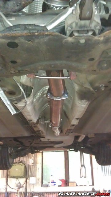

Mekandet börjar med måttande och kollar hur allt passar..
https://www1.garaget.org/gallery/images/100/99288/99288-e7aab492e4f01e7ba38488b556799ad1.jpg
https://www1.garaget.org/gallery/images/100/99288/99288-fc97f8eaed44561bf9f3f383f94c95c0.jpg
https://www1.garaget.org/gallery/images/100/99288/99288-217e87a896ebc0a3dd2569324f78f584.jpg
https://www1.garaget.org/gallery/images/100/99288/99288-33bf2b2bc3cc23d2068ac25a38c81739.jpg
https://www1.garaget.org/gallery/images/100/99288/99288-61c3212357b14fd85affafda4eaba8db.jpg
https://www1.garaget.org/gallery/images/100/99288/99288-e414b96a7fe47af120a826d164b79b92.jpg
https://www1.garaget.org/gallery/images/100/99288/99288-c6d6d29c96138ef8dabbc46c54a6c521.jpg
https://www1.garaget.org/gallery/images/100/99288/99288-3e70046dce49632c36c1f3762cecbd63.jpg

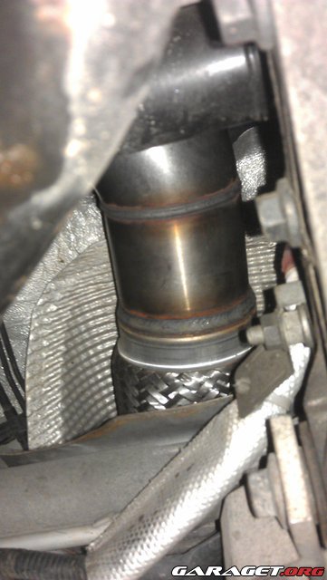

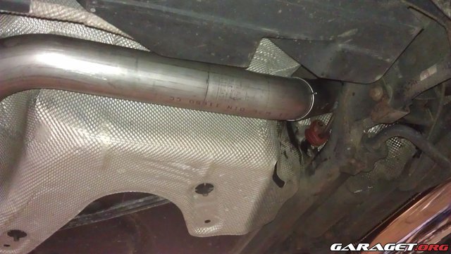

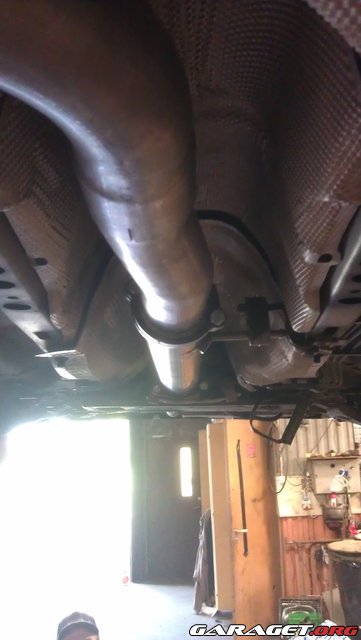

Nu kom vi då till de som vi visste redan innan inte skulle passa och de va på de bakre systemet efter ljuddämparn att piporna inte skulle komma så långt ut som de är tänkt..
https://www1.garaget.org/gallery/images/100/99288/99288-a8e79aa3ba24936fc9686b78d0e97655.jpg
https://www1.garaget.org/gallery/images/100/99288/99288-b4f532ff8eaa565e9db269ecac56def6.jpg
men då vi redan löst detta med Autotech genom att de skickade med bitar vi själva kunde svetsa dit.. så sagt och gjort.
https://www1.garaget.org/gallery/images/100/99288/99288-f7a9b2e5e533cc67495eba8b35a3f118.jpg
https://www1.garaget.org/gallery/images/100/99288/99288-ce109572117116ed0ab2b361f0d46196.jpg
Monterat och klart ! smile
Efter lite testkörning så lät de ju riktigt sportigt ! wink

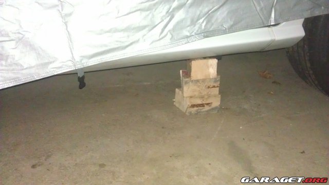

Hösten kom och de började bli dags att tänka på att ställa av bilen.. så jag gick och köpte mig en Volkswagen Caddy diesel.
Så nu står hon och vilar i ett kallgarage smile

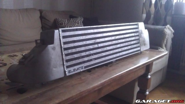

Så de senaste inköpet är en intercooler av märket Elevate:
https://www1.garaget.org/gallery/images/100/99288/99288-021e7d1b881eb644aecc85658c38d585.jpg
Rejäl sak smile

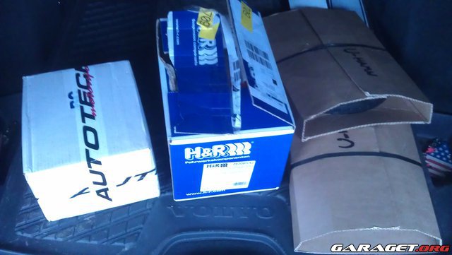

Update 2012-12-06:
Ja, varför inte passa på när de är rea wink
https://www1.garaget.org/archive/100/99288/261915/261915-2967781.jpg
Elevate luftrör ( har redan ett kromat luftrör men nytt är alltid gott samt att svart ser bättre ut smile )
Elevate insug
ATM magnetventil
.. så nu fattas "bara" turbo, koppling, diff och spridare. Sen är de bara att längta till våren så allt kan sättas i !

Bilen står som sagt uppallad i ett garage.. och tänkte höra med er lite mer kunniga, de här:
https://www1.garaget.org/gallery/images/100/99288/99288-dbae1891d7219f99863ac5d24929a3f4.jpg
... nackdelar med att ha den uppallad såhär ?
På de fyra lyft"zonerna" runt om står den uppallad på detta sätt.. som sagt, finns de några nackdelar med att ha de såhär ?
Hade tyvärr inte mycket annat att palla upp den med vid tillfället.. men tar de skada så får jag självklart fixa till de.

Nu va de lite för lång tid sedan jag uppdaterade men de är med riktigt glädje jag iallafall uppdaterar nu big_smile
Idag va jag och hämtade månadens stora köp ( lite väl stort hål i plånboken nu tongue )
https://www1.garaget.org/gallery/images/100/99288/99288-532f38e7a09348cde0d2f259fb7916c9.jpg
Ny, större turbo närmaste bestämt en K16 turbo !
550cc spridare !
Hårdare/stummare motorfäste !
Hur glad som helst !  cool
.. nu är de faktiskt bara koppling och diff. som fattas ! Trodde aldrig för några månader sedan  att jag skulle va så här nära slutet på inköpen som jag är nu ! big_smile
Snart så.. SNART är de dags för montering, mappning m.m. Som man längtar !
