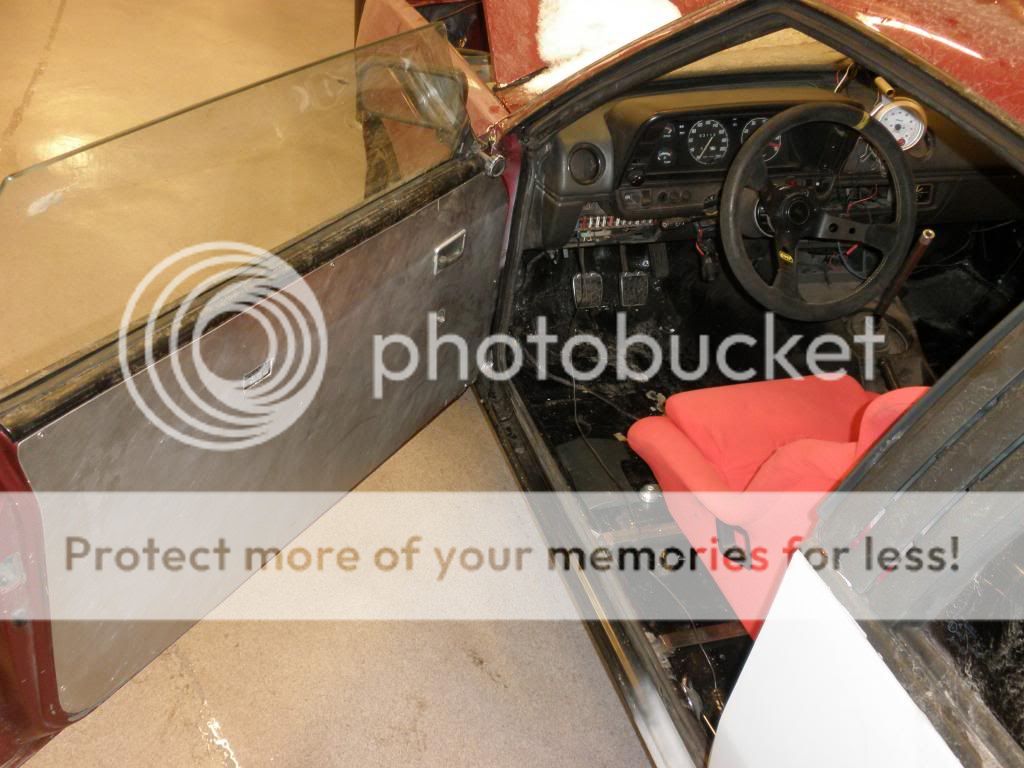

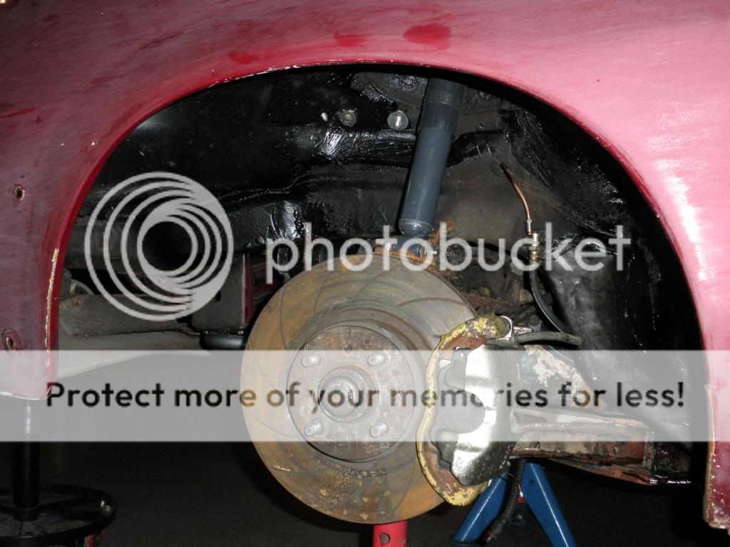

Ettersom den ska godkjennes, så må rattet skiftes og fjærene som står på.
frambremsene er nå solgt og det skal monteres skiver og calipere fra omega-b (296mm skiver).
Skal gjøre endel med den i uka som kommer.

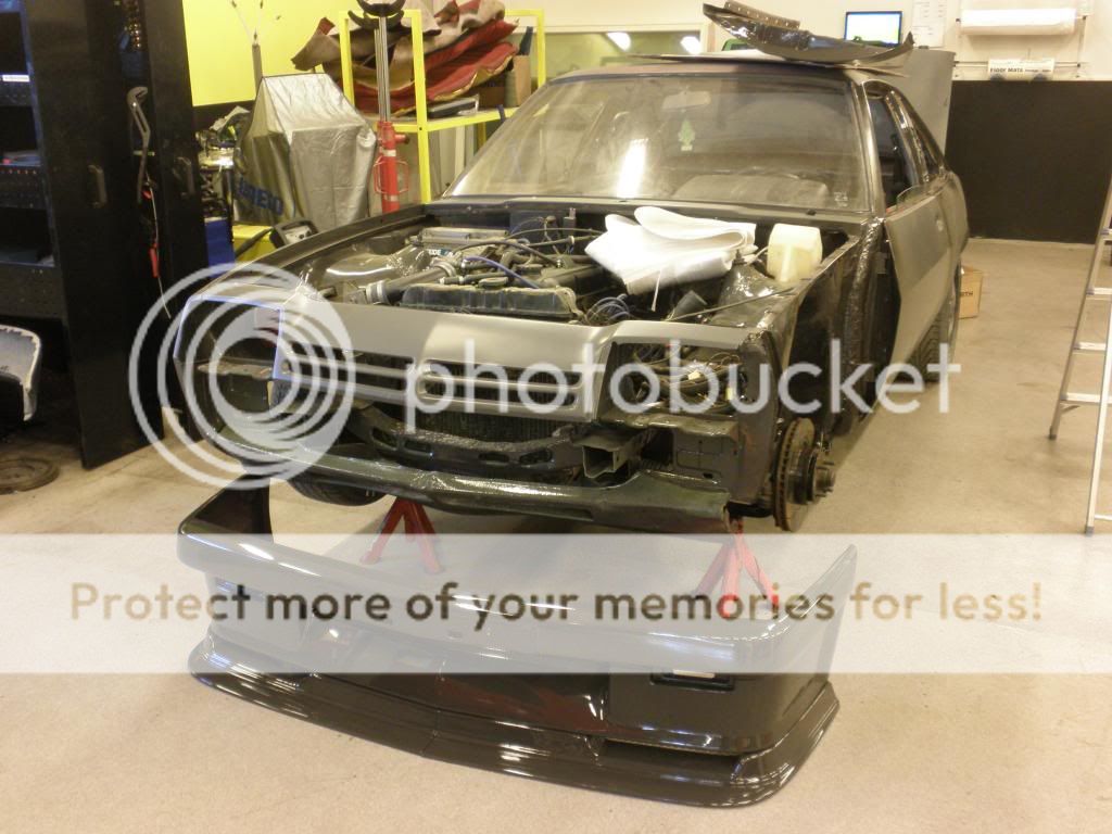

Går sykt tregt med skruinga om dagen. Får håp d tar sæ opp littegrann fremover. E no ivertfall svensken som ska få litt oppmerksomhet no.
Blå mantan e ferdig sammenskrudd.
+ et lite stemmningsbilde fra jobben og ei leppe som ska tilpasses til manta el rekord.

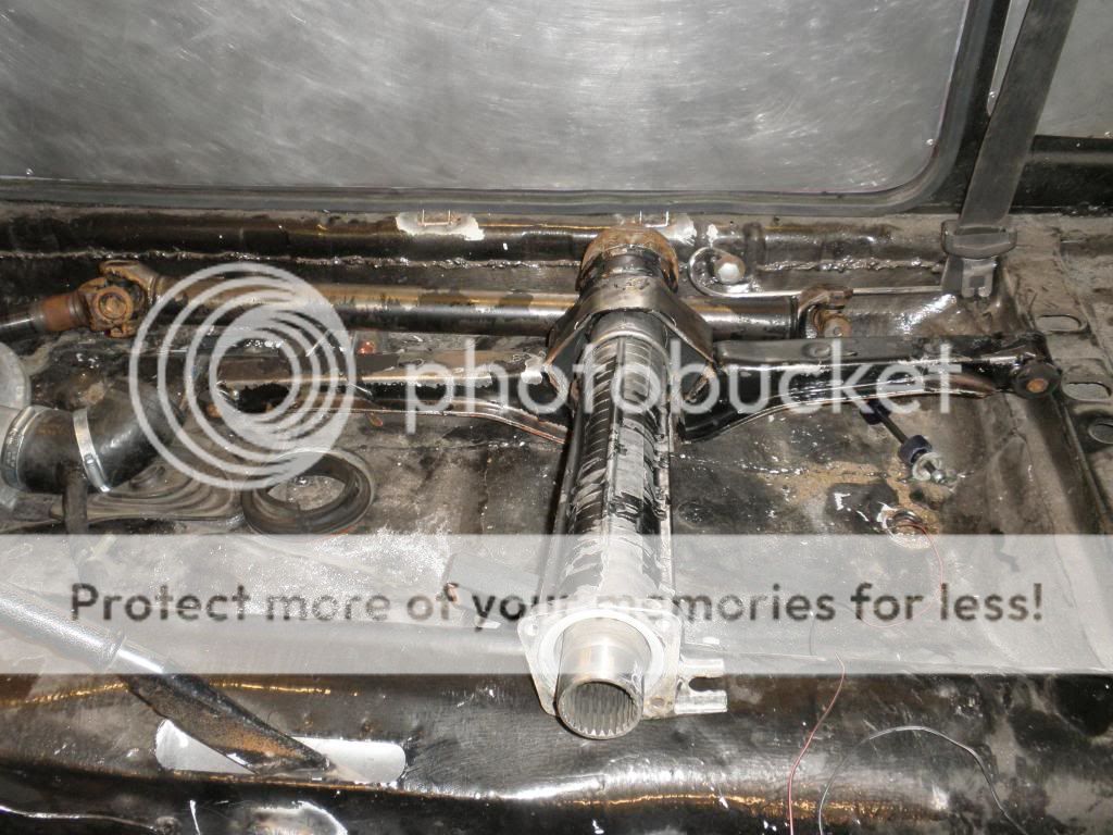

Har ikvell ryddet litt i delelageret som fulgte med mantaen. kappet ut stolfestene til sparcostolan. snudd lenkearmene til bakaksel, montert 4stk nye gabriel støtdempere, montert visning fjærer bak. Begynt å rengjøre cih som ska monteres.

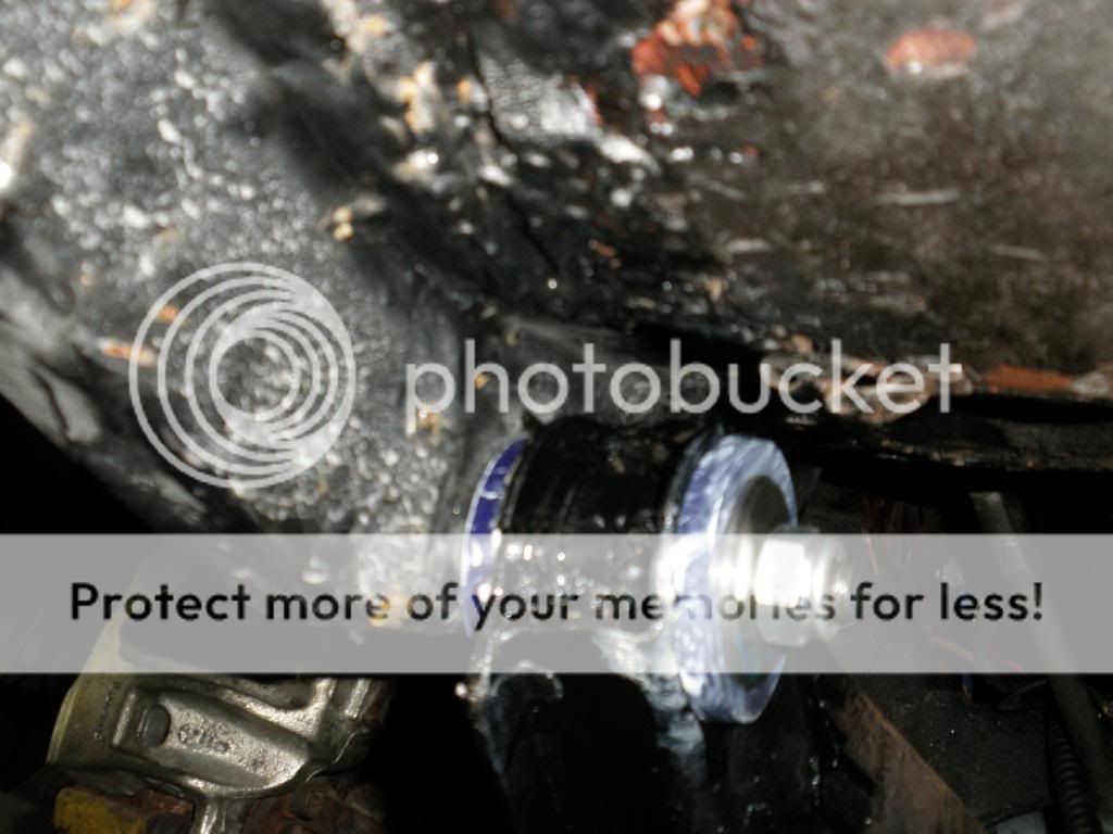

8 februari 2013

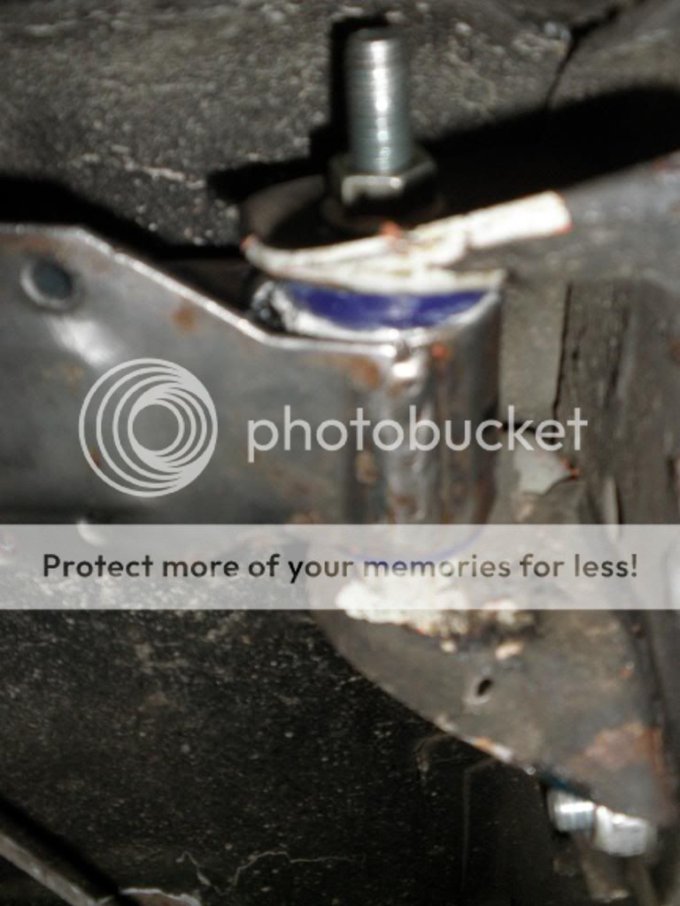

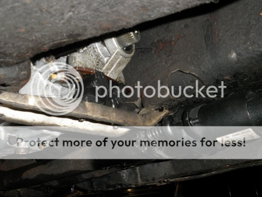

Da har æ erstattet dem siste foringan med poly. Alt i bakstillinga e poly no. Forstillinga har kun fått dem bakre og stabstaget i poly. Ny simering på veiv,girbox og bakaksel. Nytt (brukt) rattakselkryss. Forstillinga,motor,gir og bakstillinga e ferdig montert. Motorrom ryddes og klargjøres for lakk. Nye støtdempere er montert.
Bremsrør,bensinrør og eksos er neste oppdrag.

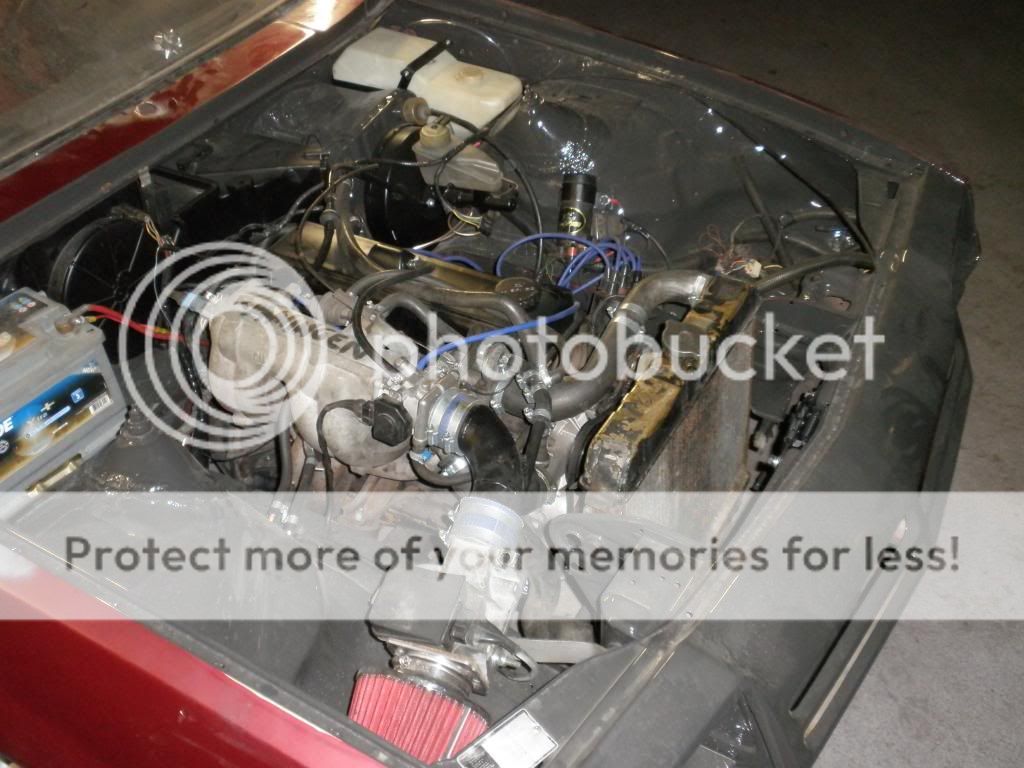

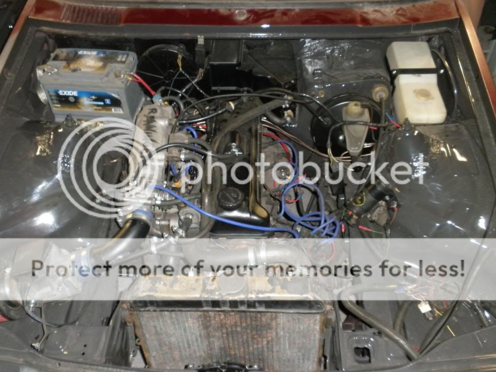

Eksos ferdig tilpasset. Vart 2 1/2" eksos med 2stk simons lyddempere.gjenstår å helsveise. 4trinns girstang er ferdig montert på getrag 240 kassa. Div ledninger og endel andre småting i motorrom er montert. Blir endel mattsvarte detaljer. Ikkeno shine and show.. Satse på oppstart mot slutten av uka..
31 Inlägg
13 mars 2013
går litt i tregeste laget..
har no ivertfall fått helsveist eksos. ferdig montert også. montert 2.2i bremskraftforsterker og bmw hovedsylinder. innsugstussen er også ferdig montert. gjenstår å få laga mæ støttestag te mengdemålern. varmeapparatdeksel fremme i motorrom og under dashbord ferdig montert.
gjenstår mye enda: alt av bensinrør, bremsrør,kjøleslanger,ledninger og div sveising av skruehull og vindusvisker overføringer..

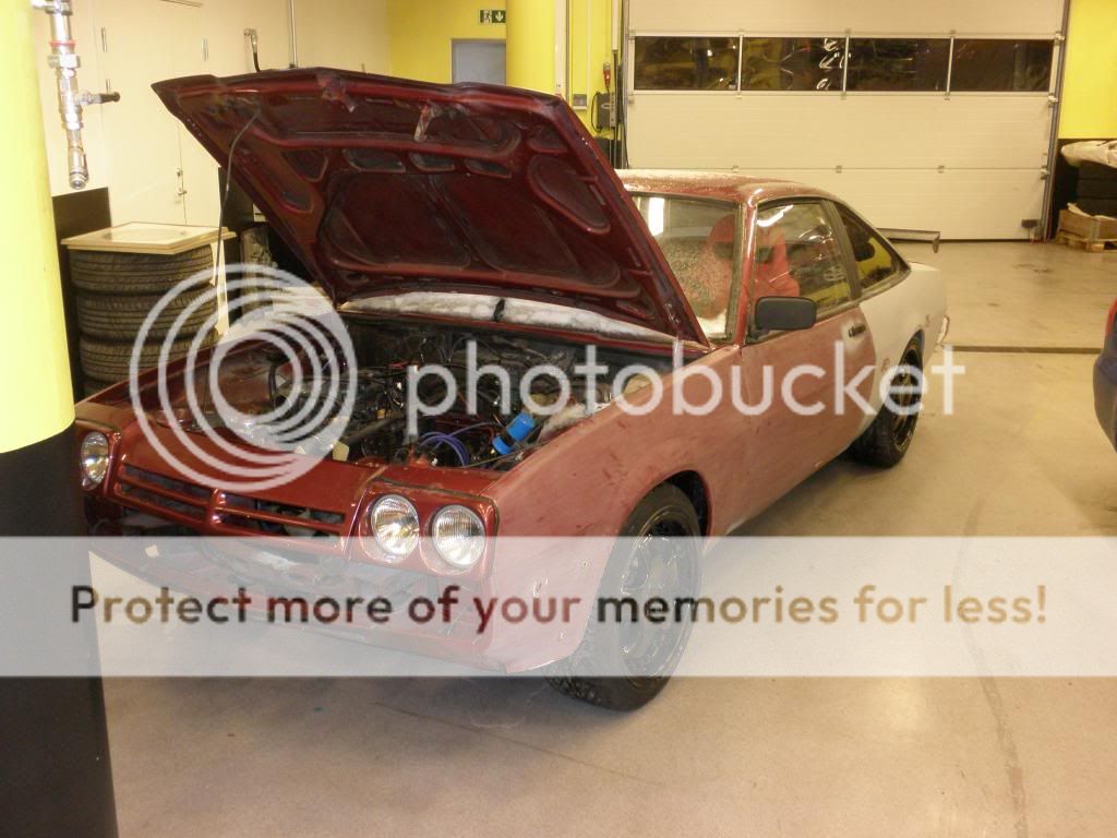

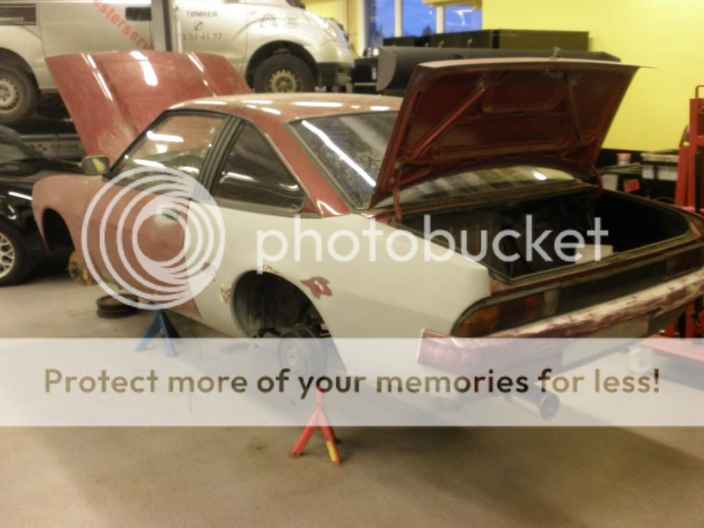

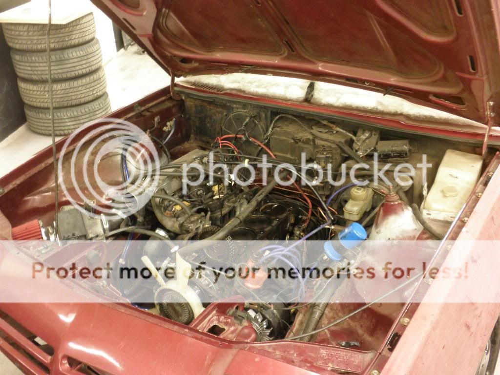

Bilen er nå kjørbar. Vart levert for grunnarbeid og muligens lakk viss dem fikk tia i hælga.. skal hente den igjen på søndagskvelden.

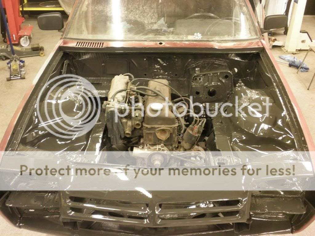

Endelig e lakkboksen ledig. Mantan leveres til lakk på tirsdagen.

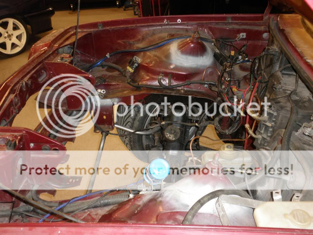

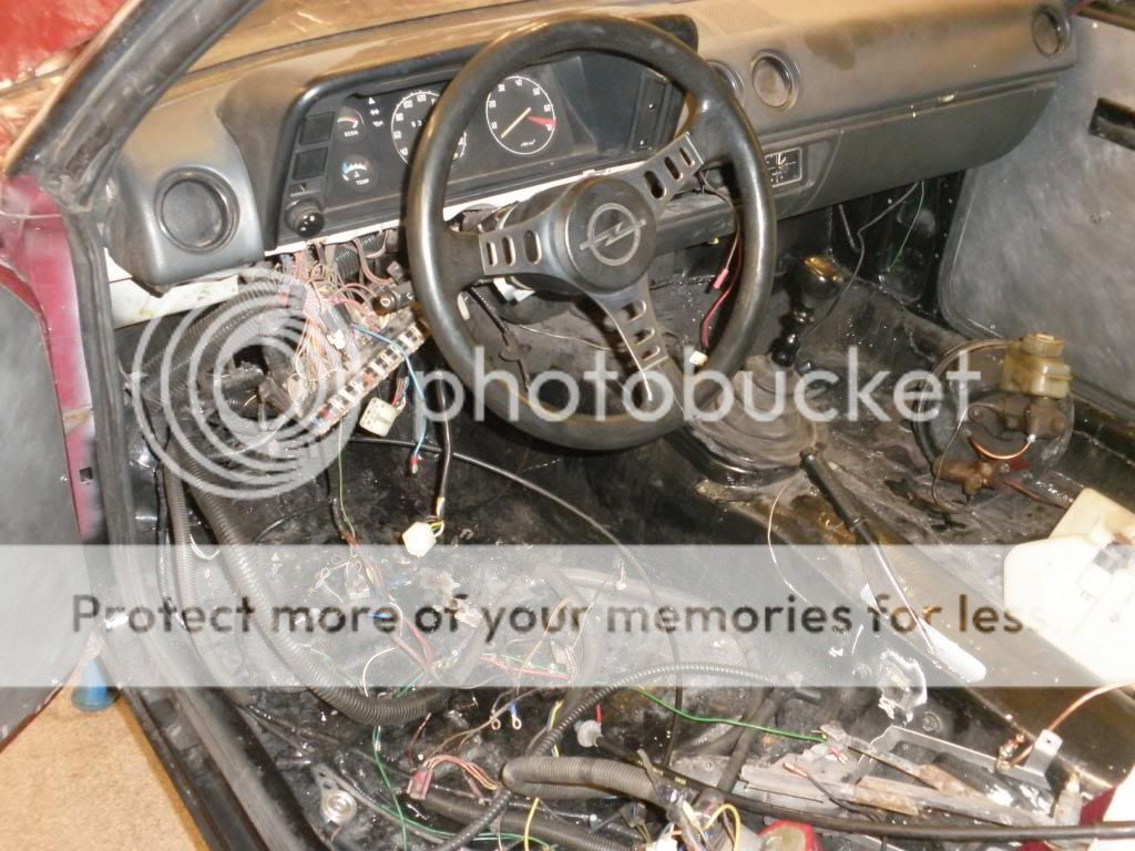

Begynne å nærme seg komplett bil igjen. Har litt tidkrevende små fix igjen. noen lister som skal lakkeres og dørlåser som må bygges om slik at en nøkkel passer alle låser. ruter og tettningslister monteres. fronten må opp litt. skal prøve med større hjul først.

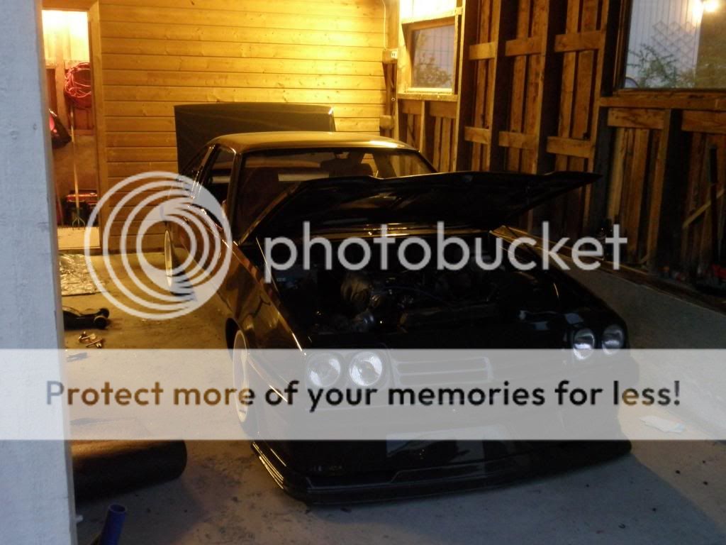

Da begynner mantaen å bli komplett og årets første Opel-treff er gjennomført.
Nå er det bare å gjør siste rest før visning for å få norske skilt.
Dette gjenstår før bilen er 100% komplett og klar for visning.:
-Senk db på eksos.
-montere orig fjærer
-montere stoppere på spindler fram.
-justere lys og få blinklys til å fungere.
-montere gsi sideskjørt å få dem lakkert.
-skift pussermotor og få vindusviskeren til å ta over hele ruta.
-montere 1stk sele i baksete.
-skift lager i rattstamme evt hele stammen.
-få hornet til å virke.
-få instrumentet til å virke.
-bytt spylertanken.
-justere rute på førerdør.
-stramme håndbrekkwire.
