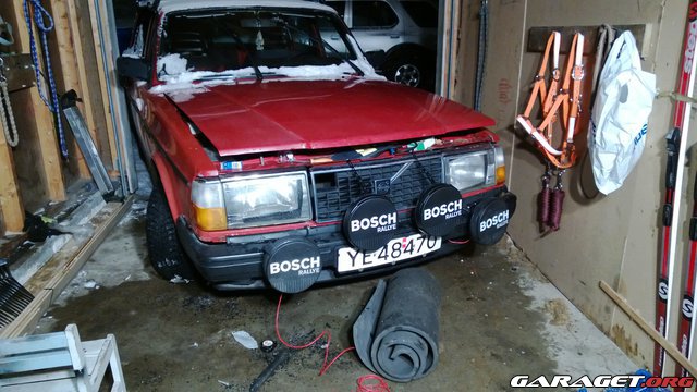

monterte nye lys i helga, skal lage nytt feste til de øvre så de havner nermere de nedre
https://www1.garaget.org/gallery/images/185/184953/184953-83559f36493432ed647e7ad77cd14a1f.jpg
hovedlykta er fikset nå. philips extreme vision i hovedlyktene, osram 100w i de nedre og 35w xenon i de øvre
https://www1.garaget.org/gallery/images/185/184953/184953-ca80941a35c4047b097719c76de7e734.jpg

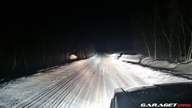

trenger litt justering men jeg er ikke fornøyd med lyset, må vel bestille 75W xenon tongue
https://www1.garaget.org/gallery/images/185/184953/184953-0c790d0c8189fe0582839124883dc584.jpg

Börja med att ställa in lamporna först, det gör ju stor skillnad. Du har ju någon lampa som lyser upp alldeles framför bilen. Den ljus fläcken gör ju att du inte ser ljuset längre bort, för du blir bländad av ljuset på vägen närmast bilen.
Jag brukar ställa in höjden med ett vattenpass. Så ljusen pekar en liten aning upp, luftbubblan innanför sträcken men en aning bort från bilen.
Men det beror ju på hur mycket reflektorn sprider ljuset på höjden. Det viktiga är att man inte har för ljust nära bilen, för det förstör mörkerseendet så man inte ser sina egna X-ljus borta i skogen.

det ser verre ut enn det er på bildet, bilen står i en nedoverbakke. det er egentlig bare den helt til høyre som må justeres opp, og de øverste skal lyse litt tettere
