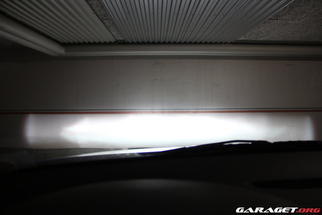

#821
Det där är optimal ljusbild enligt mig.. Tror inte du får bättre än så :-)

Vad har du för bil?
Ja den är inte så optimal när den lyser lägre åt sidorna, och inte heller upphöjt till höger.
Ser nästan mera ut som helljus än halvljus...
Men frågan är om det blir så mycket bättre med Focus Eye lampor... Du har väl kollat så de lampor du har nu sitter ordentligt mot reflektorn?
