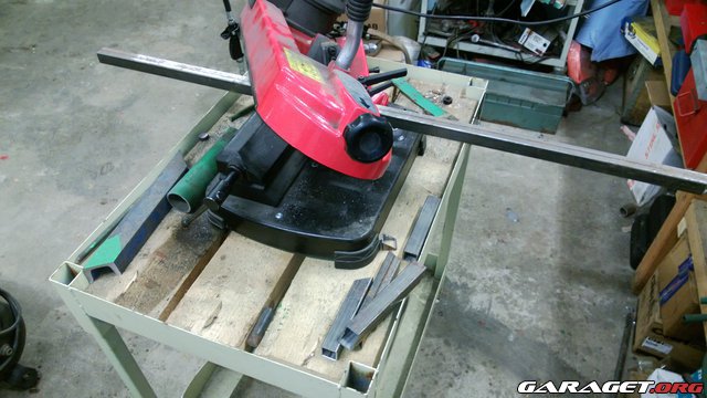

Var tvungen att påbörja mitt extraljus fäste som ska på bilen.
Skönt med riktig såg när man ska kapa

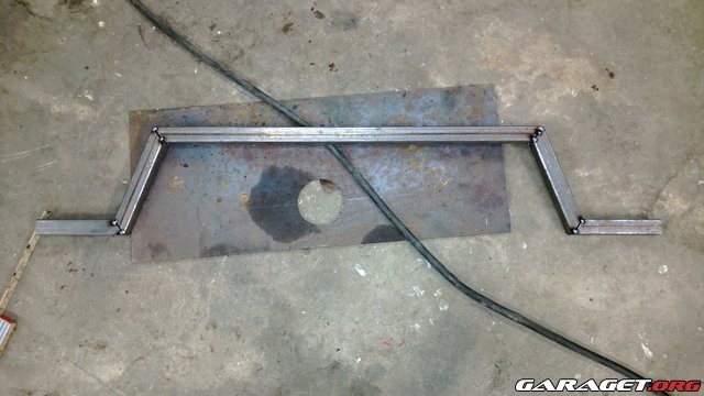

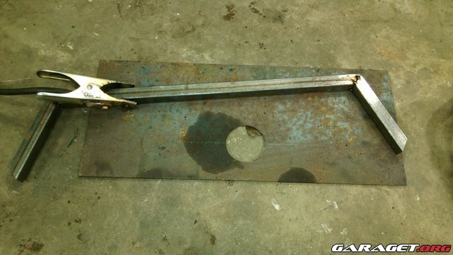

Punktar ihop bitarna med lite avstånd
https://www1.garaget.org/gallery/images/73/72687/72687-f7a978b94f3a8bb4aea53672ca4ff2fb.jpg
Färdig punktat
https://www1.garaget.org/gallery/images/73/72687/72687-a06e3e8efa2d0001912ea2f4b5cf45fd.jpg

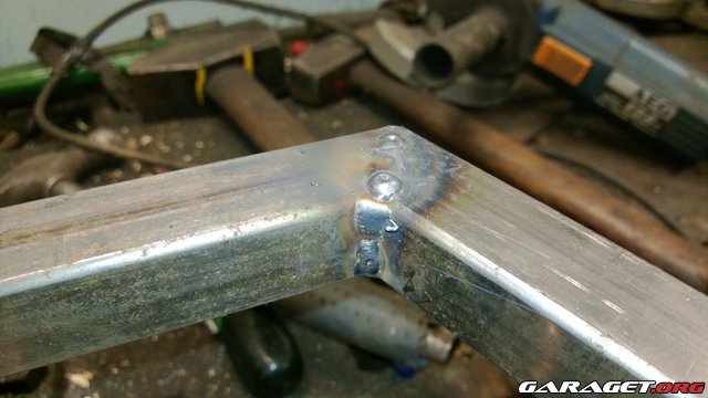

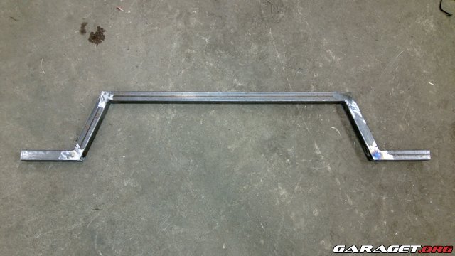

Helsvetsning
https://www1.garaget.org/gallery/images/73/72687/72687-91de2d7a2bba2c94b57df9b642e39394.jpg

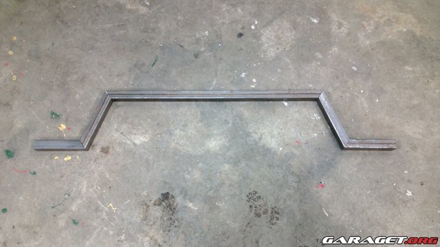

Färdig svetsat och slipat
https://www1.garaget.org/gallery/images/73/72687/72687-600a6fe0d4674122847492d2977a5580.jpg

Problemet med att göra det i svartstål, är att det rostar. Skall du borra hål i profilerna för bultar till strålkastarna?
Försök att få in rostskydd på insidan.
Helst doppa den i färg.
En bra lösning vore att svetsa profilerna så det blir helt tätt. Locka ändarna. Sedan svetsa på öron som du fäster strålkastarna i.
Så länge det är tät, kommer profilerna inte rosta på insidan. Värmen vid svetsning, kör ur all fukt och iom att det är tätt, kommer ingen ny fukt in. (Inte vägsalt heller)
(Därför som jag gjorde mitt i syrafast stål, lite dyrare, men det rostar inte.)

Du har helsvetsat vinklarna. Kapa till små brickor av samma profil, svetsa på lock i ändarna och du har rostskyddat hela profilen... Så länge du inte borrar hål i den, kommer den inte rosta inifrån.
Svetsa på öron där du har hål för infästning i bilen och öron där du sätter ljusen...
Spelar ingen roll hur mycket du tänker på plast lock, gummitätningar, vad som helst. Fukt kommer tränga in och eftersom du inte kommer åt att rostskydds måla insidan på profilen, kommer den rosta sönder inifrån.
Vad jag kan bedöma av bilderna, är det två millimeter tjock profil.
Jag ger den tre säsonger, sedan ramlar den i bitar, sönderrostad inifrån.
Locka ändarna, gör under inga omständigheter hål i profilerna (Svetsa på öron med hål.) och den kommer hålla lika länge som bilen. (Om du målar den på utsidan givetvis.)

Har funderingar på om man skulle fylla hela profilen med färg, då borde den ju bli skyddad invändigt. Men som du säger, lock så blir den tät.

Det hjälper ju helt klart med rostskydds färg inne i profilen. Men, är alla ändar helsvetsade så kommer den fukten som letar sig in i profilen aldrig heller komma ut. Så då kommer det börja rosta inifrån i vilket fall som hellst.
Jag har iof gjort hål i min egna konstruktion, men jag vet att jag inte kommer ha den mer än max två vintrar innan den är utbytt igen.
Som sagt, helsvetsa allt ihop och försäkra dig om att det är tätt och gör öron om du vill behålla konstruktionen länge.

Att fylla den med färg är meningslöst...
Det man brukar göra är att smida medans det är varmt så att säga...
När man svetsar ihop stålet i vinklarna, blir materialet varmt. Även insidan blir då över 100grader, det driver ut all fukt. Då svetsar man på lock. Har man svetsat övriga svetsar täta, så kommer ingen fukt att kunna ta sig in igen. Därmed behövs inget rostskydd på insidan. Den kommer inte rosta från insidan så länge fukt inte kan ta sig in.
Om du kollar bilden på Palace skylten, ser du att förutom att alla profiler är lockade, har jag svetsat på öron (Vinkeljärns bitar med hål) för montering i taket. Två på de stående profilerna i mitten och en i var ände på tvärslån över texten "palace".
Det är givetvis snyggare ur monterings perspektiv att borra igenom profilen. Men då har man problemet med rost skyddet... Jag har gjort min X-ljus hållare i syrafast stål, den kommer överleva bilen. (Den och avgassystemet, som också är gjord i rostfritt.)
