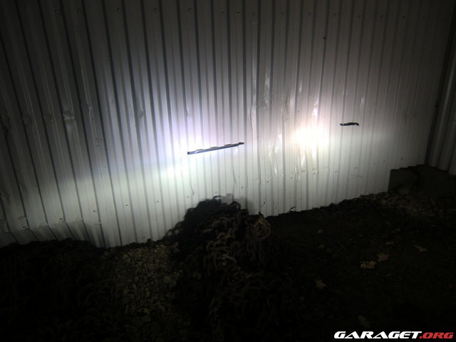

Mattias_ee skrev:
Hej, mina xenonkit beter sig konstigt, det som jag satte i igår, lyser mycket gulare. nästan som halogen om man jämför med helljus. Och min ena helljuslampa lyser mycket gulare än den andra. Är det fel på lamporna eller ballast? elelr kan det vara något annat?
Halvljus, Mycket gulare än helljus
http://www1.garaget.org/gallery/images/ … _large.jpg
Helljus, märkte också att det vänstra hellyset lyser mer vitt än det andra.
http://www1.garaget.org/gallery/images/ … af31d9.jpg
Halvljuskittet: http://www.humanhabit.se/se/xenonkit/xe … onkit.html H7r 4300k
Helljuskittet: http://merljus.se/xenonkitt-55-watt/55w … xenonkitt. h7 4300k
Svårt att få ordning på färgen på ljuset när det är taget med kamera...
Själv tycker jag halvljuset lyser rätt så bra färg. På bild ser det ut som samma ljusfärg som original Philips tycker jag.
Helljuset till vänster ser ut att lysa aningen blått. Och höger ser ut att lysa lite gulare än halvljuset.
Men i alla fall så lyser halvljusen i samma färg. Men det kan man inte säga om helljuset.
Nya 4300K ska knappt lysa vitare än bra halogenlampor utan spänningsfall. Och xenon får vanligtvis lite högre färgtemperatur efter ca. 100 timmars användning.

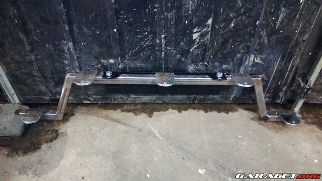

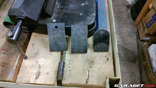

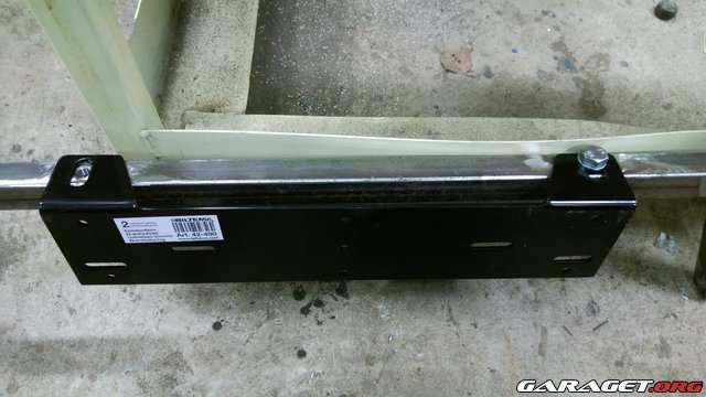

Blev lite mer gjort med fästet idag.
Gör fästöron att fästa extraljusen i
https://www1.garaget.org/gallery/images/73/72687/72687-f9dcfae98d049afe1a22d8612d4e8e9f.jpg

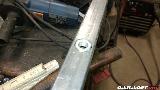

Sänkte ner M10 muttrar som jag sedan svetsade fast
https://www1.garaget.org/gallery/images/73/72687/72687-ccb47e8f90a2bf2052fd745a0c01bf4d.jpg
Muttrarna fast svetsade
https://www1.garaget.org/gallery/images/73/72687/72687-54ce6f2d8959df0874231febb35a48ae.jpg
Öronen dit punktade
https://www1.garaget.org/gallery/images/73/72687/72687-1462bdd769e806cd0abcbc756e07691a.jpg

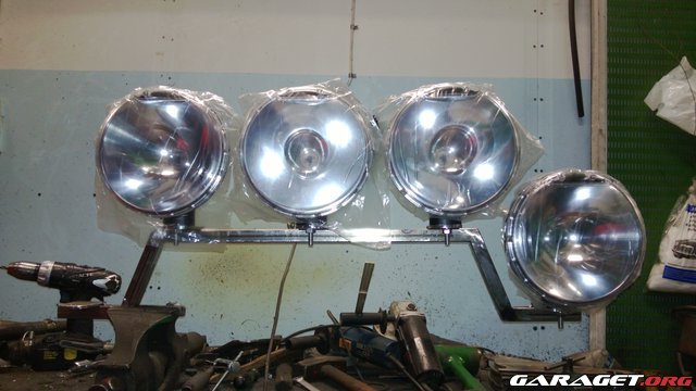

Provar hur extraljusen hamnar
https://www1.garaget.org/gallery/images/73/72687/72687-9544f3866fd4a649202a7f8c06e81a0f.jpg
