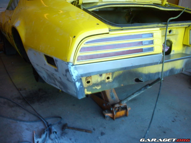

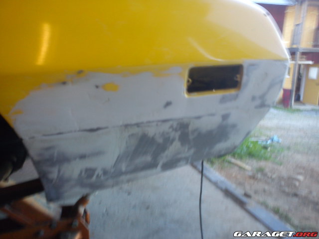

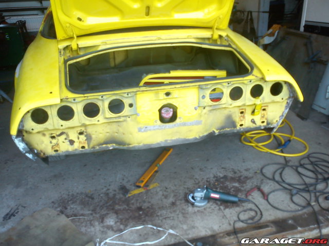

Ny vänster bakskärm ditsvetsad då den gamla bestod av 99% spackel och kartong tongue
https://www1.garaget.org/gallery/images/176/175933/175933-ad4170f0220282a1e5fee8a50db7ad9a.jpg
Även börjat att fundera på hur bakändan ska se ut.
https://www1.garaget.org/gallery/images/176/175933/175933-6e87ccfeb2faebd0f735eace23d067f1.jpg
https://www1.garaget.org/gallery/images/176/175933/175933-3c964bdb2c70f4d52a626c20e98c17b2.jpg

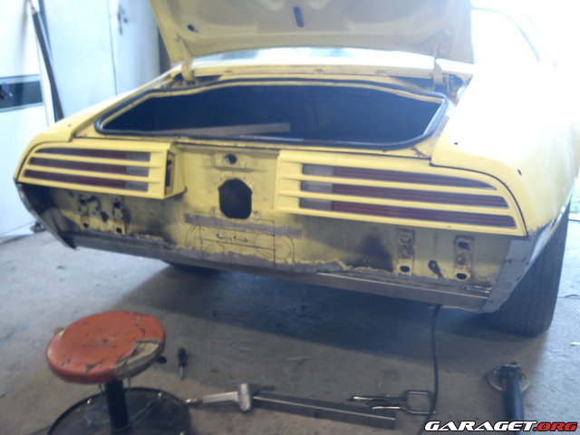

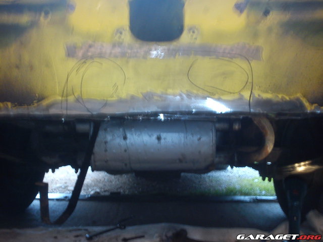

Rosten bortkapad från bakändan (typ 7 cm)
https://www1.garaget.org/gallery/images/176/175933/175933-d61c733f409281d6fdd6f18c6663d916.jpg

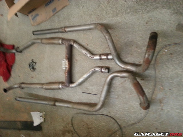

Planen för hur det ska bli med nya utblås, låter dubbla 3" bra? smile

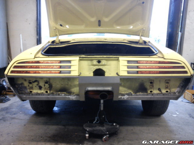

Höger bakskärm nu också "fint" bortkapad.
https://www1.garaget.org/gallery/images/176/175933/175933-b1a288fbde643c5b81db92fd611b970f.jpg
Nya bakskärmen, sparar väll nästan 20 kilo på att ha dom i plåt istället för spackel tongue

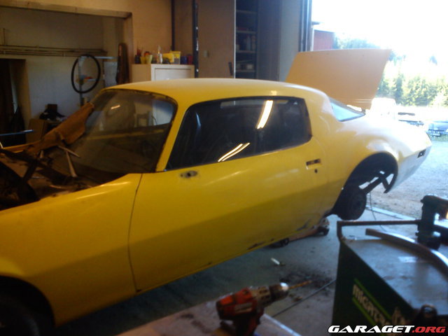

https://www1.garaget.org/gallery/images/176/175933/175933-4166121d596076a51c4f3e43ef11d8fa.jpg
Allt ihopsatt med en stor och fin balk som förhoppningsvis ska stärka upp allting också.
https://www1.garaget.org/gallery/images/176/175933/175933-0a8d849190a5d53ad4760d41b45d2f25.jpg

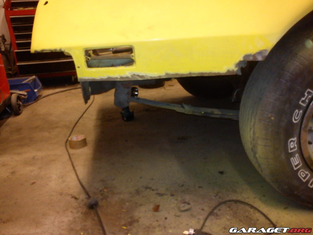

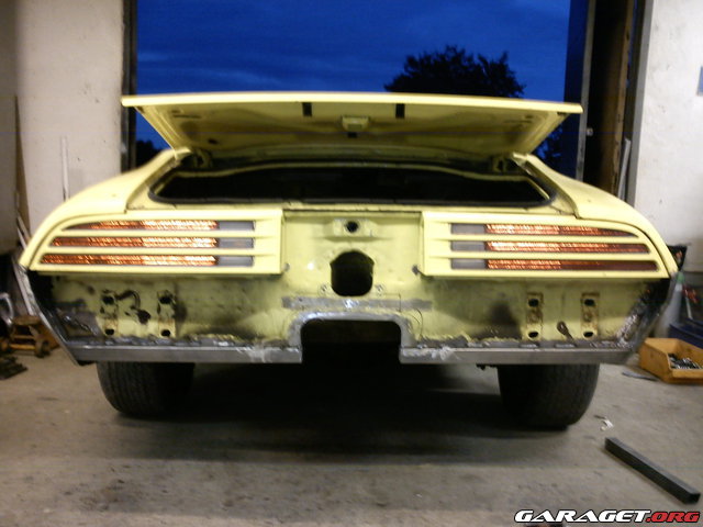

Hål för utblåsen kapat.
https://www1.garaget.org/gallery/images/176/175933/175933-935d80ff096e3388d10fbfa9b3b0ea0c.jpg

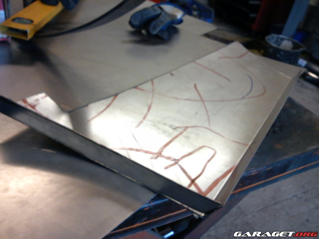

Nåt sånt här kommer det se ut när det e klart + 2 plåtsidor som täcker upp hålen men samtidigt har lite lutning vilket inte får det att se allt för platt ut förhoppningsvis roll Vad tror ni?

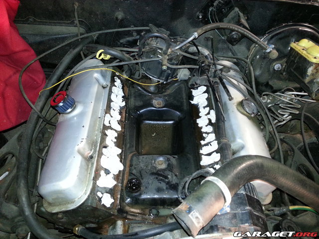

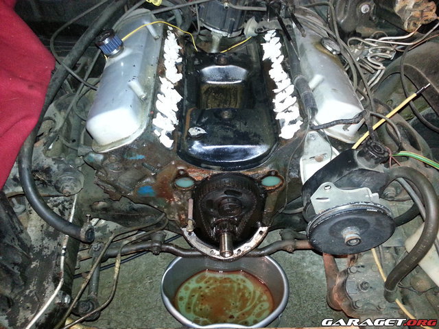

Har iaf börjat riva lite i motorn nu och det som tänkt göras med den till sommarn är; Ny förgasare, insug, kam å headers. Har även tänkt att måla om motorn på plats och allmänt snygga till i motorrummet. Färgen på motorn blir någ troligvis Pontiacs silverblue metallic, det ska ju synas att det faktiskt finns en pontiac spis i den wink
https://www1.garaget.org/gallery/images/176/175933/175933-e7a8d3aeb8a35cbe4aa0c0e8c9da3b4b.jpg
Absolut inget fel på den gammla rochester förgasren och orginal insuget från en 74, men likt förbannat ska de bort ändå tongue
https://www1.garaget.org/gallery/images/176/175933/175933-b29907522b832269da40f63c7280c4ef.jpg
Den gammla kammen var dock sliten. Kanske inte syns på bilden men den var ganska rejält nerkörd.
https://www1.garaget.org/gallery/images/176/175933/175933-967456ba136282589ee283c19ef28917.jpg

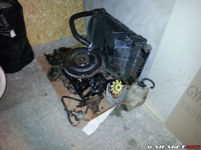

Vattenpump och kylsystemet bortkopplat.
https://www1.garaget.org/gallery/images/176/175933/175933-07096a22ee1a514b7be81846c272248f.jpg
Högen i hörnet växte till sig ganska fort.

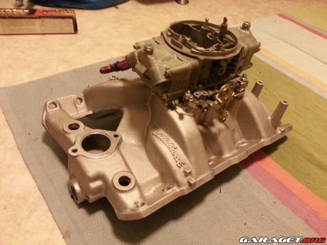

Det var i den här vevan ja tänkte ta och beställa ny förgasare, insug och kam men vilken tur ja hade då det kom ut precis det ja skulle ha i en blocketannons dan innan det skule beställas så spara väll rätt rejält med pengar där som tur va tongue
https://www1.garaget.org/gallery/images/176/175933/175933-03be616eba95982f0a8d4251a5433dc1.jpg
Holley 700 dp och ett edelbrock preformer RPM insug - ganska exakt precis vad ja skulle köpa nytt och de här hade bara rullat ca 8 mil tydligen.
https://www1.garaget.org/gallery/images/176/175933/175933-f41111becb5e0c8f7134c0257e315a4f.jpg
Även en kam följde med, också den knappt inkörd, hade ca 50 mil på sig.
https://www1.garaget.org/gallery/images/176/175933/175933-0a4fe50ceac35e15d17c5197cdc5f5d5.jpg
Gäller det bara att köpa till nya lyftare till den å lite annat lullull till motorn sen e man good to go cool

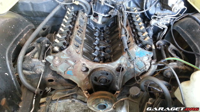

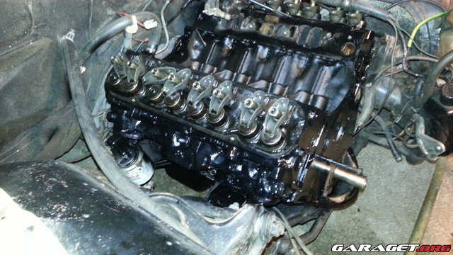

Motorn skulle iaf plockas ner en bit till innan lack så grenrör och avgassystem åkte av. Inget direkt större fel på det, dock är det helt enkelt för "litet" wink
https://www1.garaget.org/gallery/images/176/175933/175933-ce5b77f1e430fa0afb8e1ccdf2d20d70.jpg

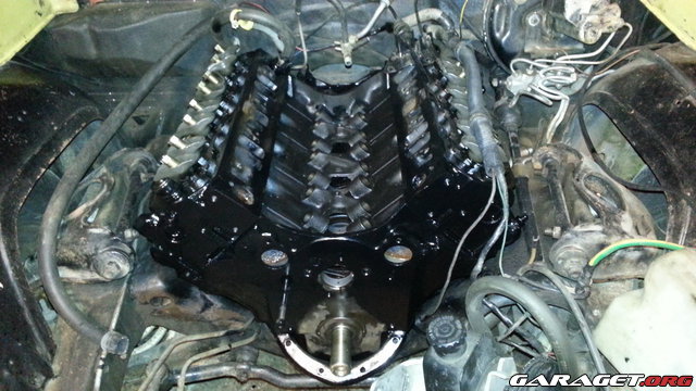

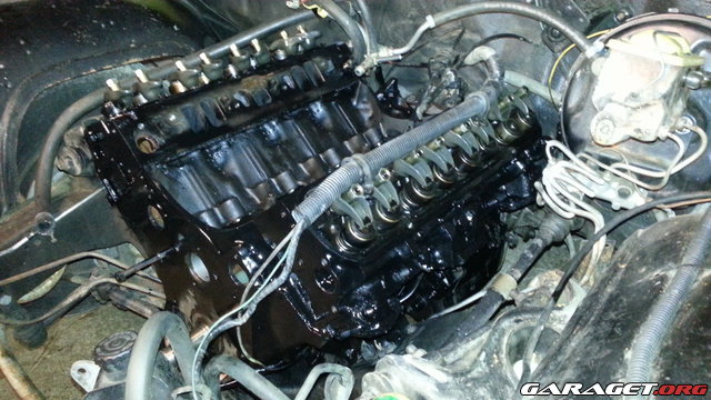

Den fick sig ju även en rejäl rengöring med massor av avfettning och en högtryckstvätt. Vet att jag hade sagt att motorn skulle målas i sån där Pontiac blå meeeeen jag räknar nästan med att köra slut på det här blocket under sommarn för att sedan köpa ett 400 eller 455 block att renovera under vintern. Så därför blev det bara biltemas svarta motorlack på det här blocket tyvärr tongue
https://www1.garaget.org/gallery/images/176/175933/175933-e1424d5a29aab537f685cab199acf55e.jpg
Före
https://www1.garaget.org/gallery/images/176/175933/175933-2368b0c701f81ee109e01680e9526acf.jpg
Efter
https://www1.garaget.org/gallery/images/176/175933/175933-7706071eb351bc7432364f396da2a408.jpg
https://www1.garaget.org/gallery/images/176/175933/175933-4d801948d01cd24f469096e75edea479.jpg
Resultatet blev väll skapligt, får väll bättra på't senare ifall jag missat någonstans men tror det kommer se rätt bra ut sen med aluminium transmissionskåpan och ett par kromade edelbrock ventilkåper jag suttit och lurat på cool

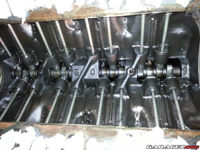

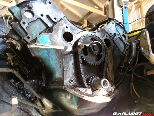

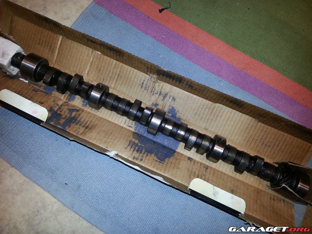

Tog även och lyfte ur kammen och lyftarna igår. Såg väll skapligt ut, förutom att en lyftare och kamlob inte hade fått nån smörjning alls verka det som, å därav ätit sig ner i varandra rejält. Detta var dock inte det värsta då ett av kamlagren hade gått och skogen sad så det blir väll nåt specialverktyg för att försöka få ut det på skonsamt sett och i med ett nytt...
Drog iaf iväg en beställning till Hansen racing på nya kamlager + ett par headers, packningar och lite annat smått. Så förhoppningsvis bör man ha allt för att tekniskt sett få igång motorn igen vid slutet av veckan... (lär ju dock aldrig hända då man alltid missat och beställa nån liten sketen detalj tongue)
