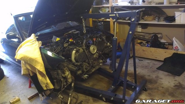

https://www1.garaget.org/gallery/images/72/71250/71250-ddc6a9a9872bdc298b95f75855d73fdc.jpg
Motorn i serviceläge. Dvs fronten av.
https://www1.garaget.org/gallery/images/72/71250/71250-d96f3965f575cdc3a7359ce7777cf9f9.jpg
Redo att lyftas ur.

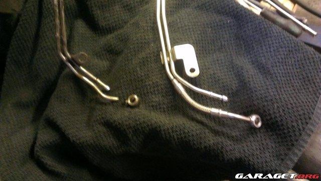

https://www1.garaget.org/gallery/images/72/71250/71250-85b27660d7d66c4c7ba0962dd5fccb7e.jpg
Det trasiga röret från ena turbon. Det sitter på kompressorhuset och går upp till magnetventilen.

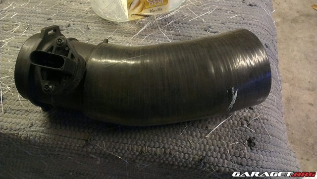

https://www1.garaget.org/gallery/images/72/71250/71250-80a5ad4275c687bd0bff8c5e2d120e2c.jpg
Nytt siliconrör från 034motorsport. Sitter efter lmm in till Y-röret.

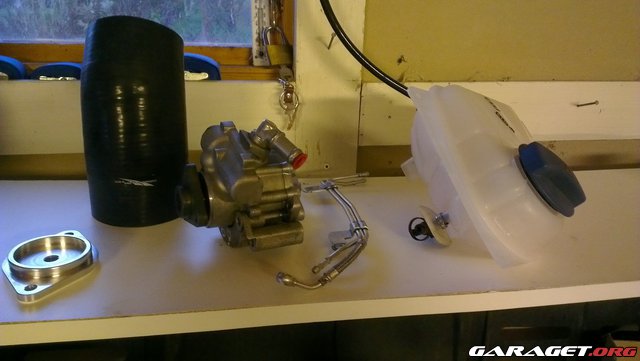

https://www1.garaget.org/gallery/images/72/71250/71250-7160030e178fabf250c79243c9b5887e.jpg
Lite nya saker som ska monteras under vintern.

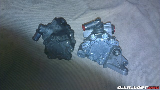

https://www1.garaget.org/gallery/images/72/71250/71250-15464539d18ac8d47c529e34c9a43fee.jpg
Servopump gamla vs nya.

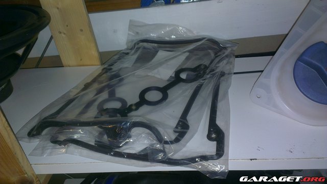

Ventilkåpspackningar

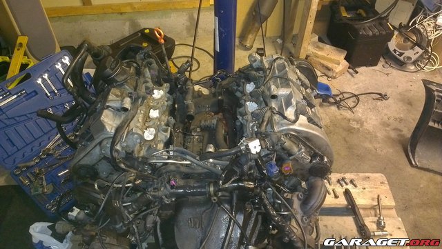

https://www1.garaget.org/gallery/images/72/71250/71250-bbc596fb691523920e23d43a09dcb9eb.jpg
Insuget borta.

japp, det trasiga röret på bild 3. smile Hoppas jag iaf. Det borde vara det som var fel iaf. Allt annat ska funka som det ska.

Ser fint ut. smile Hade samma roblems som dig med laddtrycksproblem och hittade nu att banjo bulten som sitter på kompressorhuset var borta så ena turbon bara gick på grundladd smile Du får gärna meka lite med min också, jag orkar inte haha smile
Arg Snickare
875 Inlägg
21 december 2012
Ja dom kan lossna av sig själv också.. jävligt dåligt ju. Mina två banjobultar var utgängade typ 4-5 varv på varje turbo i somras när jag hade den inne på felsökning hos CEmotor. Och röret till ena banjobulten på en turbo var helt av. Så jag hoppas det blir skillnad nu smile
