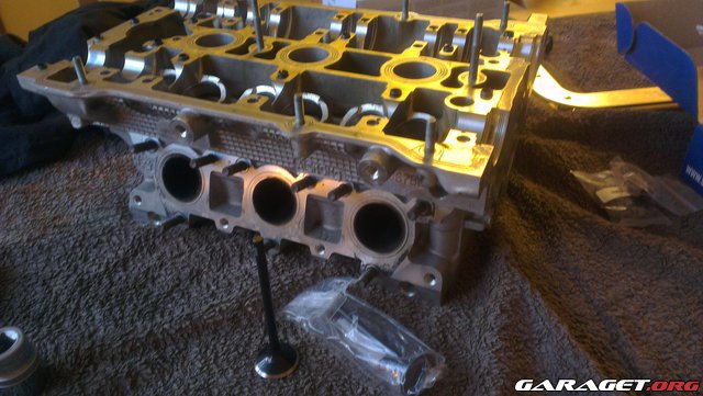

Har tillbringat helgen med att slipat in dom nya avgasventilerna. Lördag kväll och söndag morgon. Sen var jag klar med dom 12.
Nya ventiltätningar
Nya supertech ventiler

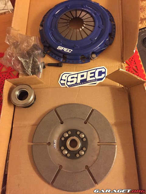

Sen beställde jag även hem ny koppling, då den gamla inte höll måttet längre. Blev en steg 5 SPEC koppling.

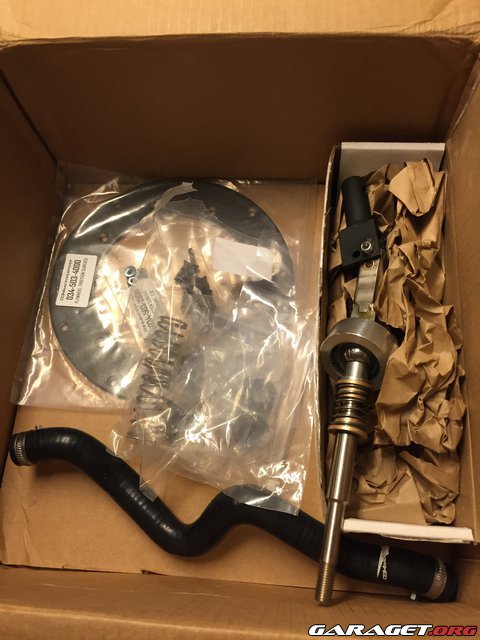

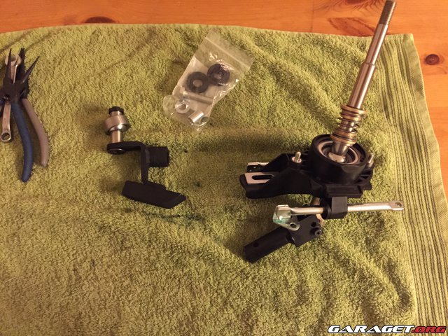

Nytt växellänkade från JHM. Byter ut alla ledade bussningar till unibals och shortshift på det. Så det borde gå att få bättre tid på strippen. Hoppas på en 11sec tid till nästa år.

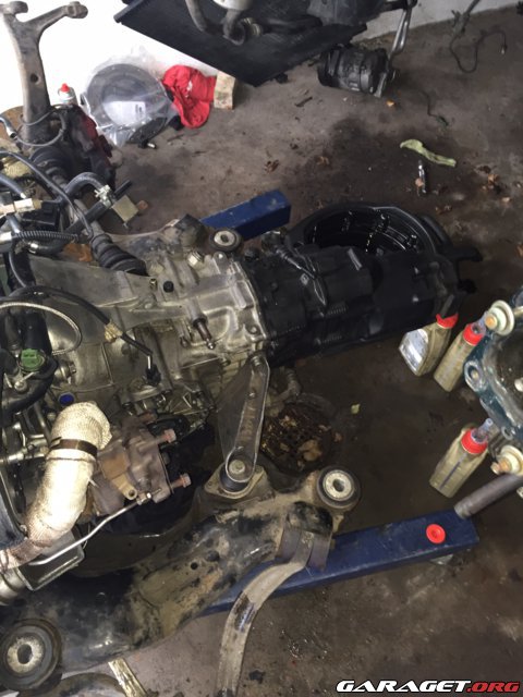

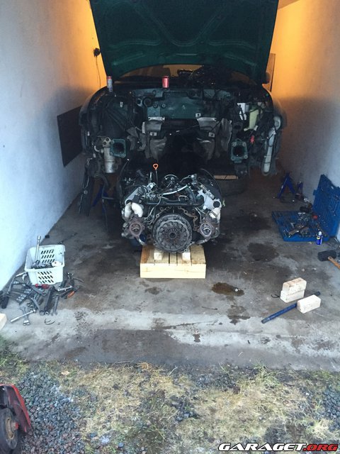

Har idag plockat ner motor med framvagnen och plockat loss lådan. Ska byta ut godset på svänghjulet sen är det bara att sätta ihop allt igen. Men jag har ingen brådska så jag tar det lite piano. Ska iaf försöka bli klar med svänghjulet i helgen. Ska bara ta reda på lite vridmoment på de nya bultarna.
Btw.. 12.12 körde jag bästa tid på strippen.
https://www1.garaget.org/gallery/images/72/71250/71250-31f5eb0e85a5b83f8333973baeb4f59d.jpg
https://www1.garaget.org/gallery/images/72/71250/71250-fa26360e006afbcc54e82eee06f10309.jpg
https://www1.garaget.org/gallery/images/72/71250/71250-0f6e644783eba44e1e52f6da8a74c5dc.jpg
https://www1.garaget.org/gallery/images/72/71250/71250-307b7a5b6038547fe22295df507b5918.jpg

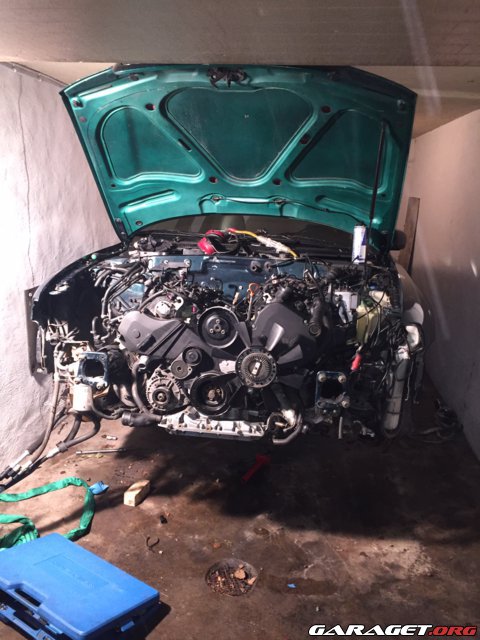

Då är koppling och nya växellådan monterat på motorn som sedan är monterad i bilen nu.
Nu är det mest att koppla in allt och lite småfix kvar.
https://www1.garaget.org/gallery/images/72/71250/71250-db4bfc0056a08a810cd4d8455f6679f7.jpg
https://www1.garaget.org/gallery/images/72/71250/71250-7667c0710162bf7ab189d36425b84c64.jpg

Har kört några km med bilen efter allt och det mesta verkar lira bra. Så nice med nya växellänkaget, värt varenda krona redan. Ska blir riktigt trevligt o börja köra med bilen i vår. Måste bara lära mig lägena ordentligt innan man kan börja lägga lite kraft på växlingarna. Men det får ta sin tid.
