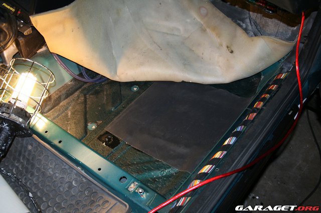

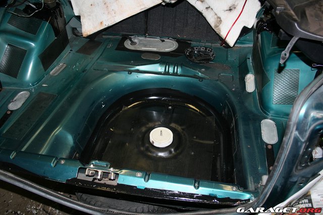

När jag ändå höll på så skrapade jag bort all asfaltsmatta i reservhjulsbaljan. Var riktigt skumt där, på vissa ställen var den alldeles ”upplöst” och klibbig. Måste runnit ut något i baljan. Nu är skiten i alla fall borta:
https://www1.garaget.org/gallery/images/188/187768/187768-a536d3848375950ca6a8cd8732db7664.jpg
Till skillnad mot de flesta andra kommer jag att sätta dit ny matta, då jag vill ha maximal komfort kvar.

samma klibbiga massa i min fick andvända kofot för o få loss mitt reservhjul var precis som dem eldat och värmt upp asfalten så däcket fastna sen dess har jag kört med fuktavstötande skumm gummi så inte det skramlar o skit där bak:D
Precis så var min med. Var lack ovanpå mattan så tycker det är lite konstigt.

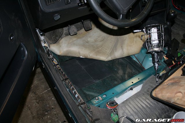

Hej!

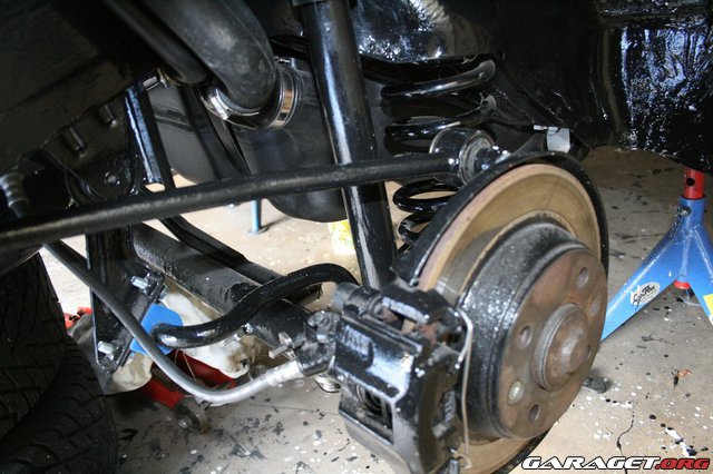

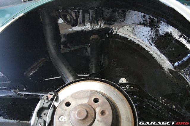

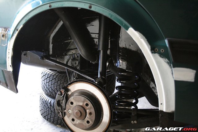

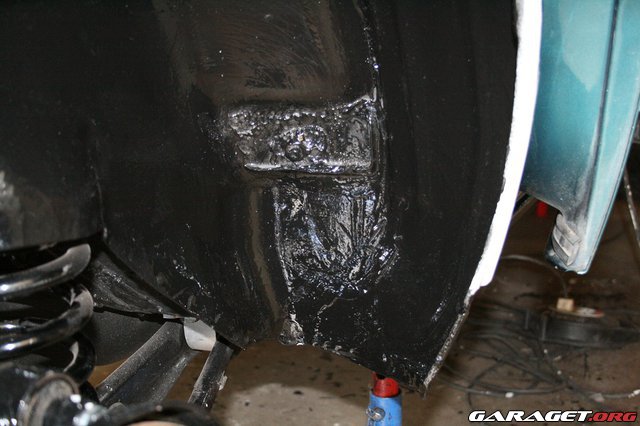

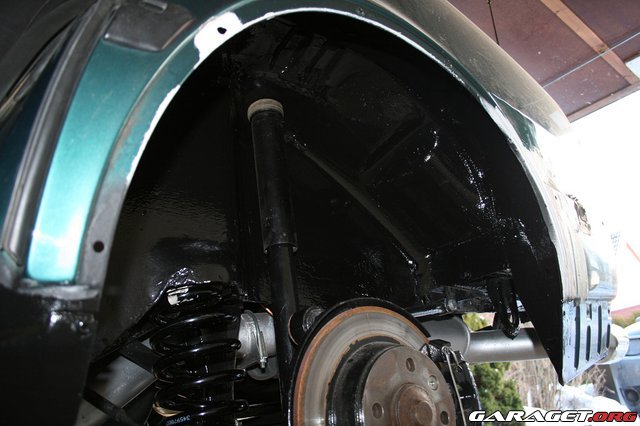

Sorterat fler bilder. Här har jag målat hela resterande delen av bakvagnen och hjulhusen bak. Blev riktigt fint, dock är den svarta färgen svår att fånga på bild. Hjulhusen nymålade:
https://www1.garaget.org/gallery/images/188/187768/187768-f957ecdafbc4f349e280dc9a8745aa13.jpg
https://www1.garaget.org/gallery/images/188/187768/187768-4a412172b9ca0d1c77e201d42ad25ec6.jpg
https://www1.garaget.org/gallery/images/188/187768/187768-b984ac64fb4031cd1443917ea324bcf8.jpg

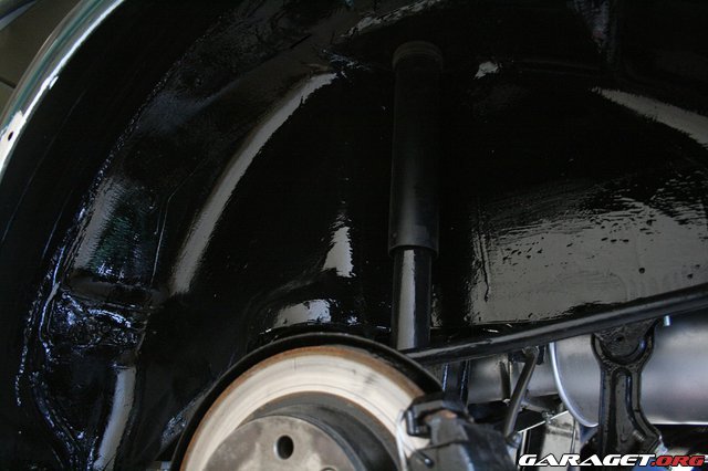

Monterat tillbaka stötdämparna, vänster sida:
https://www1.garaget.org/gallery/images/188/187768/187768-99344b1c1d88e7a26c6f353dd00fe677.jpg
https://www1.garaget.org/gallery/images/188/187768/187768-bae6c007f01e7b8ec42fd5ede62d652d.jpg

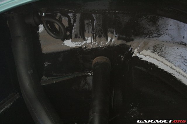

Andra sidan, svårt att tänka sig att det var stora hål både vid tankpåfyllningen och stötdämparfästet:
https://www1.garaget.org/gallery/images/188/187768/187768-656db2e2cf4dc328a7a414245caa6c28.jpg
https://www1.garaget.org/gallery/images/188/187768/187768-ed4deec71e7f5ec748c488a1ff5432fa.jpg
https://www1.garaget.org/gallery/images/188/187768/187768-f9db3bfcd47bca02ea4b24b910e093d2.jpg
https://www1.garaget.org/gallery/images/188/187768/187768-94de5305c1ca06da8943498b668ada8b.jpg

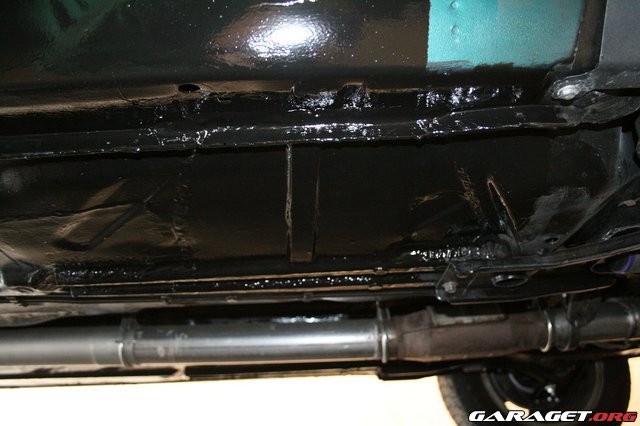

Hålet in i tröskeln är borta, går inte ens att se lagningen:
https://www1.garaget.org/gallery/images/188/187768/187768-baddead3acd32d47829ca60b9e0c3120.jpg

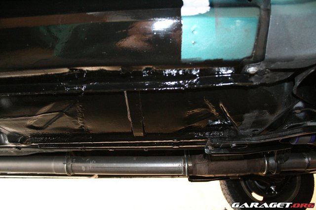

Hela bakvagnen, framvagnen och underredet rostfritt och målat! Men dammet syns bra på svart färg! smile
https://www1.garaget.org/gallery/images/188/187768/187768-b3d65b9567ad3696d00fd16bf2e7c4e2.jpg
Så här blev det vid domkraftsfästena, jag tycker det blev riktigt bra, lagningen syns inte så mycket i verkligheten heller. Ser likadant ut på andra sidan.

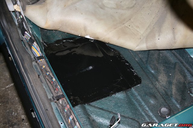

Golvet på insidan målat och klart:
https://www1.garaget.org/gallery/images/188/187768/187768-2a04a3a0b84f6e5403ac8e7a342455ed.jpg

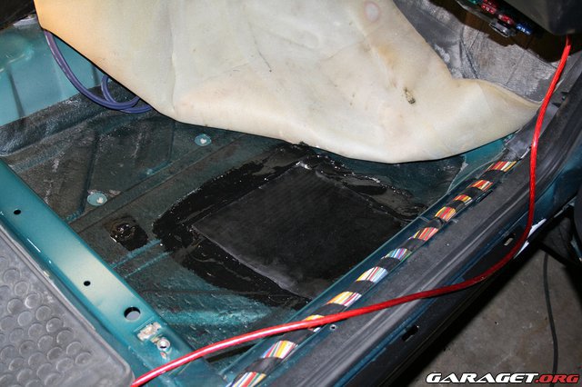

Ny asfaltsmatta på plats i lagningen, lika tjock som originalet:
https://www1.garaget.org/gallery/images/188/187768/187768-e6e807053a68a8b2a6f36e02e37d239e.jpg
Ovanpå har jag lagt en extra lite tunnare asfaltsmatta:
https://www1.garaget.org/gallery/images/188/187768/187768-6d058d23af1c4c666b4985f262e44ea7.jpg

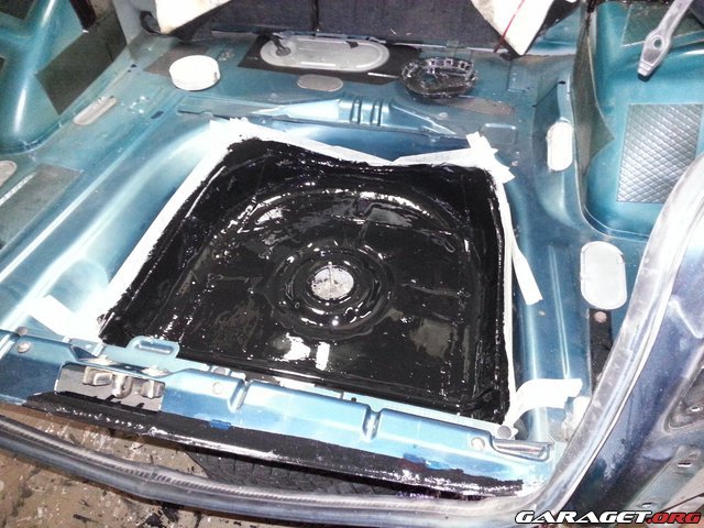

Börjat lägga ny matta i reservhjulsbaljan.

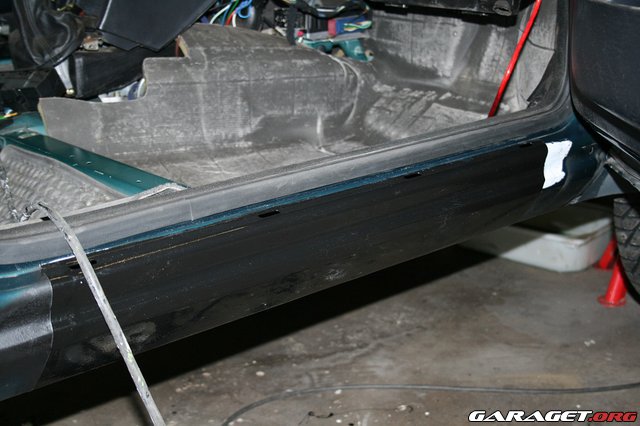

Sedan var det lite skav från kjolpaketet på lacken på trösklarna, med lite ytrost som följd. Slipat och målat trösklarna. Körde svart färg på det som inte syns, det sitter ju under sidokjolarna:
https://www1.garaget.org/gallery/images/188/187768/187768-0a09941e3b0c9408dc784e2d9d3d5a1e.jpg
Det lilla i dörrgångarna som behöver fixas och som inte döljs av kjolpaketet blir givetvis grönt.

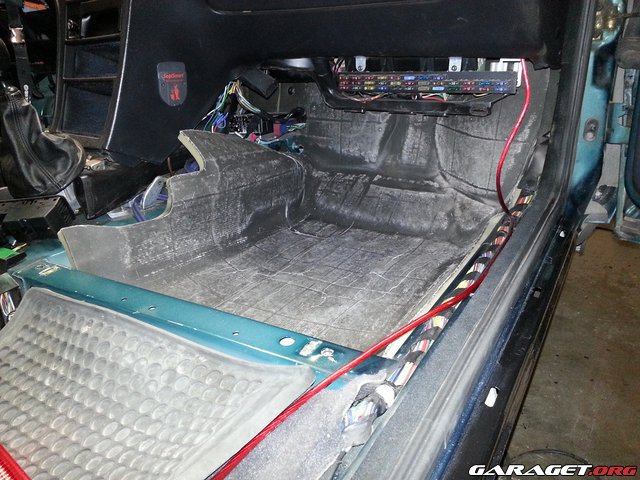

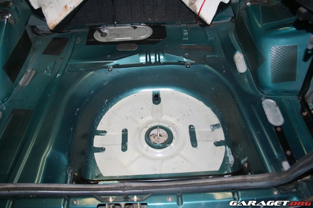

Här har jag lagt klart mattan i reservhjulsbaljan. Skarvarna är kittade med karosserikitt.
https://www1.garaget.org/gallery/images/188/187768/187768-92ad86ca0bc227c9e4dd1b0bfadb45f7.jpg
Här har jag fått lite färg på mattan, fick bli svart även där nere, syns ändå inte sen. Ångrar jag mig går det alltid att måla över med rätt färg. Som vanligt så är det svårt att fånga färgen på bild, speciellt med mobilkameran.

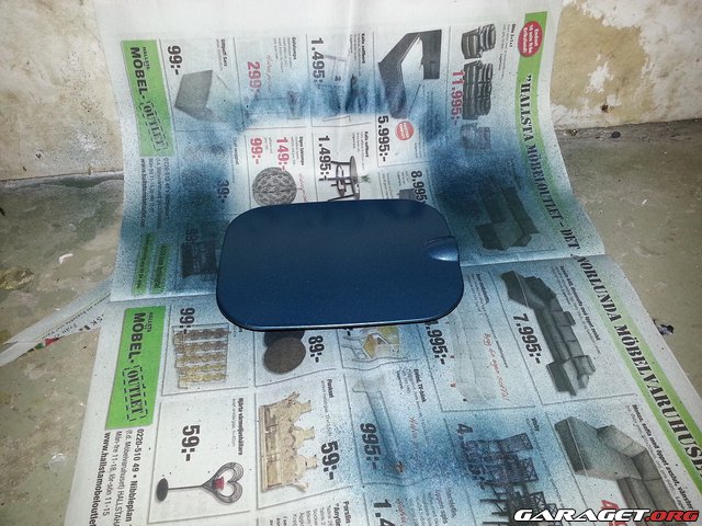

Tankluckan fick sig en dusch med färg, var ett litet experiment som inte föll ut väl sad Använde sprayburk (som var nästan slut) så den spottade ut lite skit på ytan. Får göra om detta sen, har ändå tänkt lacka en massa andra grejer seriöst sen. Var andra gången den där luckan blev misslyckad smile

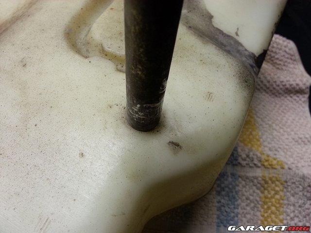

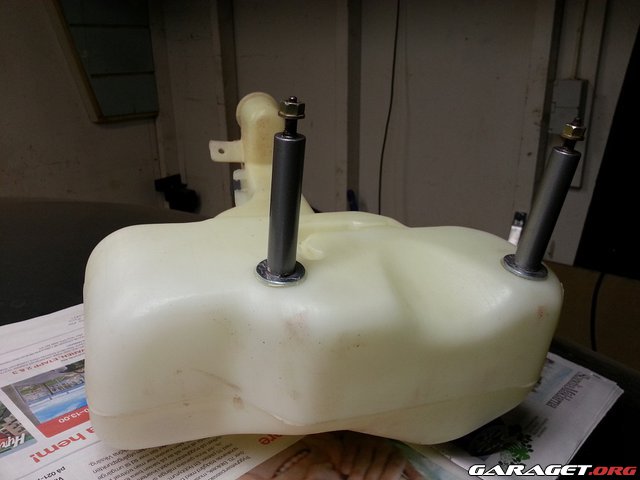

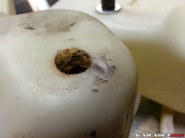

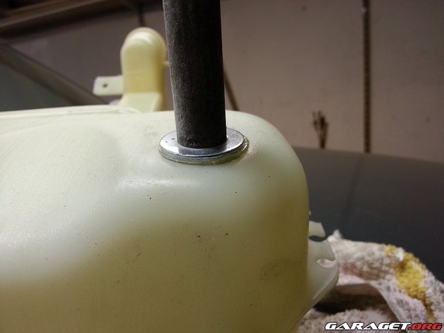

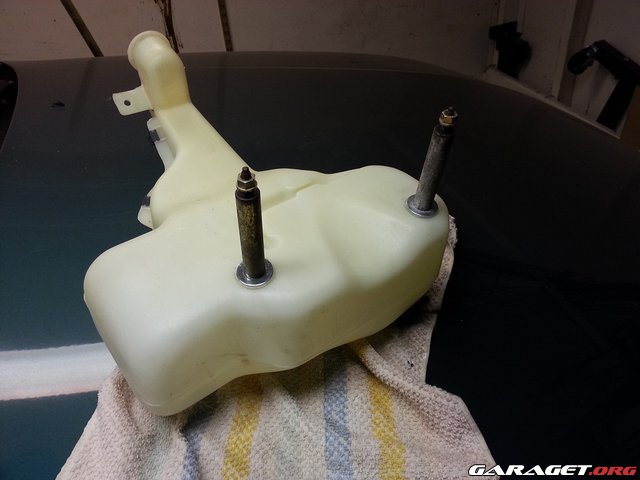

När jag hällde i spolarvätska i bilen, så upptäckte jag att behållaren läckte! Det är nog det enda i hela framvagnen/motorrum jag inte skruvat bort sad Hur som helst så var det vid fästet som den läckte, den delar infästning med torkfiltret. Det var en stor spricka i plasten, och någon hade varit där och kletat på nån sörja vid ett tidigare tillfälle. Har ingen bild på det trasiga, men här är en bild så man förstår principen:
https://www1.garaget.org/gallery/images/188/187768/187768-63d4b4097bc1821a0292052ef8b2abbb.jpg
Fick tag på en ny behållare och fick den dessutom levererad till stan. Tack Peter!
Den nya var tät men tyvärr var det en liiiten spricka vid fästet även i denna, som jag inte upptäckte förrän jag kom hem. Bestämde mig då för att ”förstärka” den lite. Testade att smälta ihop den trasiga plasten med en lödkolv, det verkade funka bra. Här en bild på gamla behållaren som jag testade på först. Sprickan försvann...
https://www1.garaget.org/gallery/images/188/187768/187768-0e8b04718e2ec0b953f9f97851f5bddc.jpg
Var betydligt mindre spricka på den nya. Sedan tog jag några brickor som passade tight på själva fästet som jag tryckte ner och limmade fast med ett flexibelt montagelim på detta sätt:
https://www1.garaget.org/gallery/images/188/187768/187768-66819e42f45a0b5e330adcbed0b7a391.jpg
Bör täta och förstärka riktigt bra. Här är den klar på båda sidor

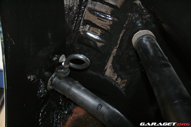

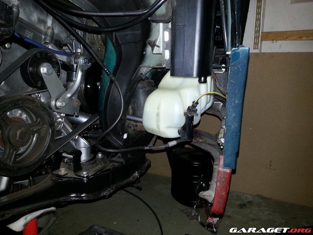

På plats! Trångt som attans vid muttrarna på baksidan. (Remskivan och torkfiltret ser ju för jävliga ut smile )

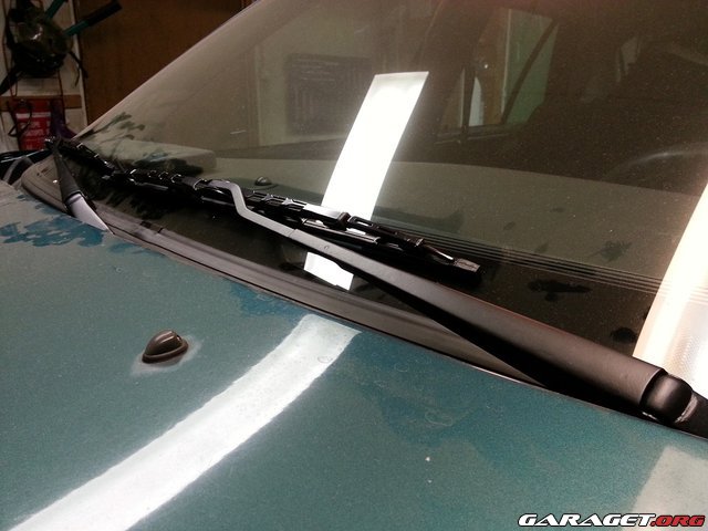

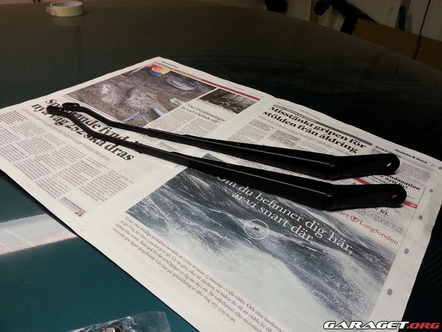

Torkararmarna var lite dåliga så de fick en omgång med slip och färg
https://www1.garaget.org/gallery/images/188/187768/187768-a42dd5ee73627ea955df0b49de29cd01.jpg
På plats med nya torkarblad
https://www1.garaget.org/gallery/images/188/187768/187768-4c30c9ea7076ce9921f8d7d2d2a64f63.jpg

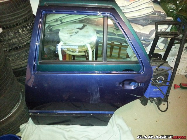

Den mesta rosten är nu borta, finns lite på bagageluckan, som skall bytas när jag får tag i nån vettig. ”Ful-lagar” den när jag ändå håller på med det andra spacklandet, finns risk att det tar ett tag innan jag hittar en i rätt färg.
Sedan är vänster bakdörr rejält rostig i nederkant och insidan, så den ska också bytas. Har fått en rostfri till skänks. Tack Magnus! Lite lack på denna så blir det finfint:

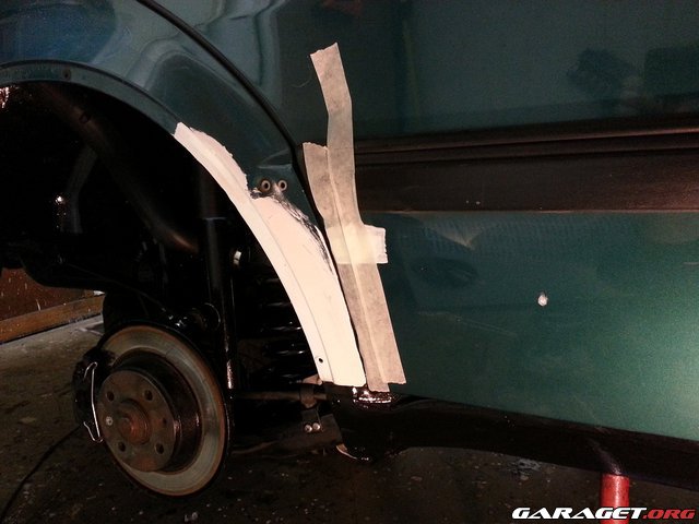

Hej!

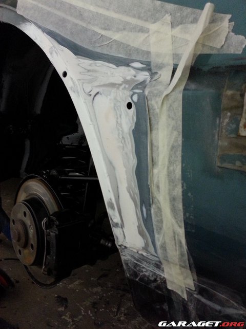

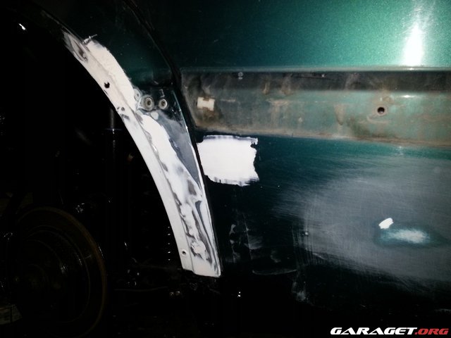

I kväll har jag slipat och spacklat lite. Det går sjukt långsamt och är svårt att få bra sad Hundbenet höger bak:
https://www1.garaget.org/gallery/images/188/187768/187768-5dedbad4a07bdc023f1bfcb8ad7b973d.jpg

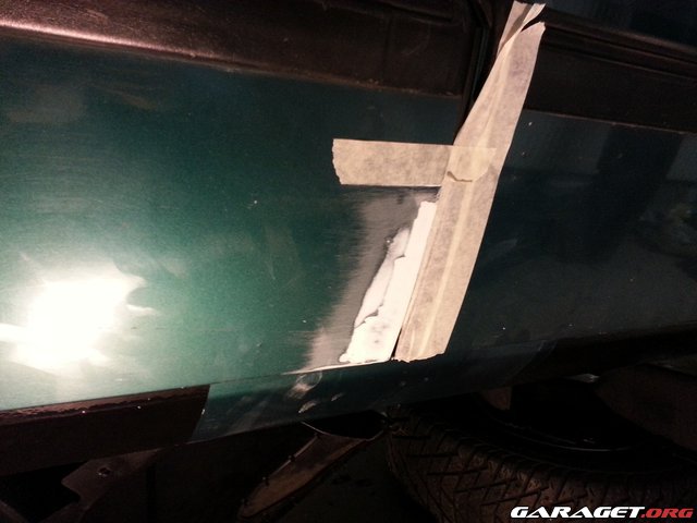

På vänster sida var hundbenet i toppskick. Detta är istället bakom hjulet, där vi har bytt en del plåt, som tur är döljs det mesta av kjolpaketet:
https://www1.garaget.org/gallery/images/188/187768/187768-d01eb6e4a779b82baed346e7f301e4e2.jpg
Någon som vet på ett ungefär vilken kornstorlek på slippappret som krävs för att reporna inte skall synas då man lägger grunden?
