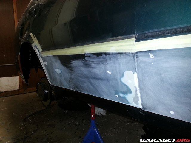

Då har man slipat lite mer. Nu är jag nöjd med formen och har slipat med 400-papper. Räcker det verkligen? Tycker reporna syns rätt bra än.
Tog och gick på framdörren också då den hade en del stenskott.
https://www1.garaget.org/gallery/images/188/187768/187768-f1d0d70a096618f30b1d7cb0bb5a3764.jpg
Snart dags att lägga grunden, måste bara sanera garaget från damm först. Dörrarna är för övrigt nästan overkligt rostfria för att sitta på en 9000 big_smile

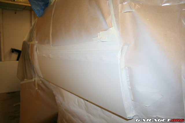

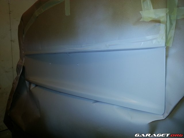

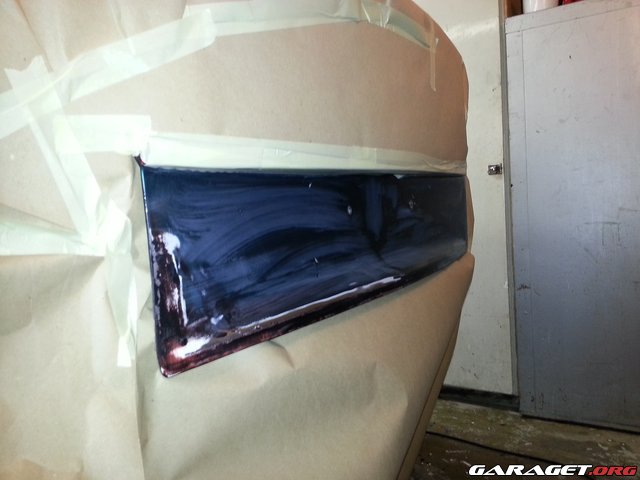

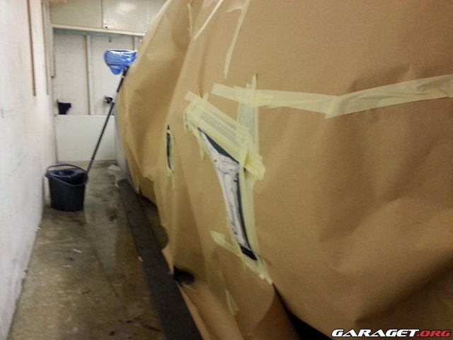

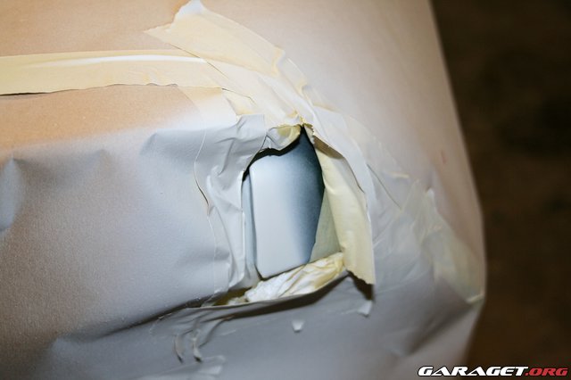

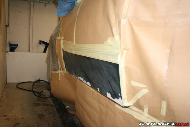

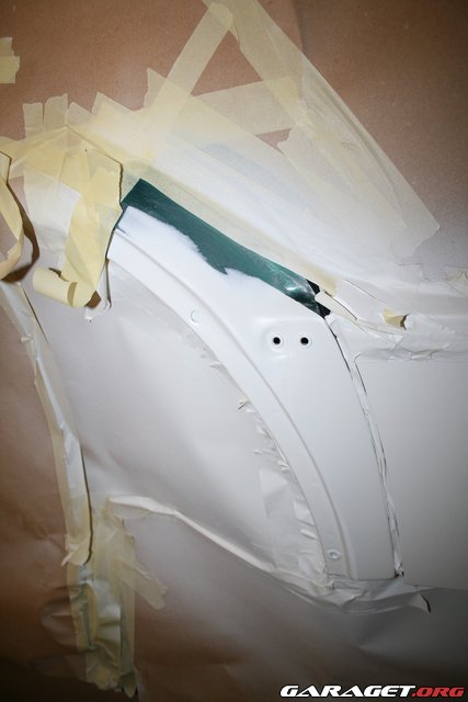

Hej!

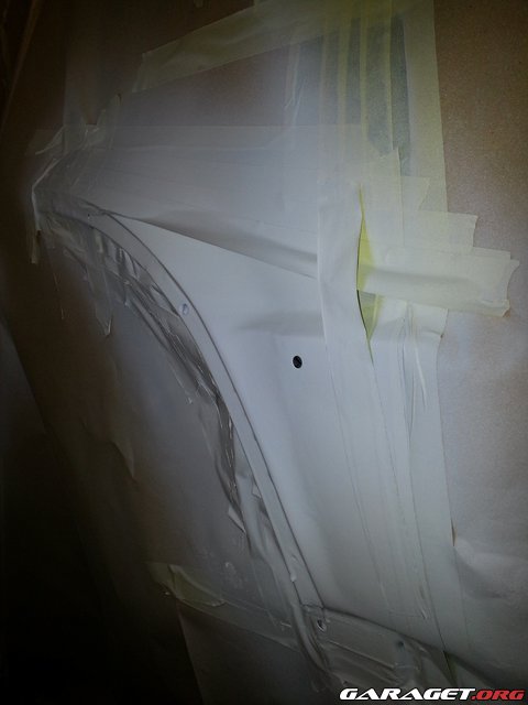

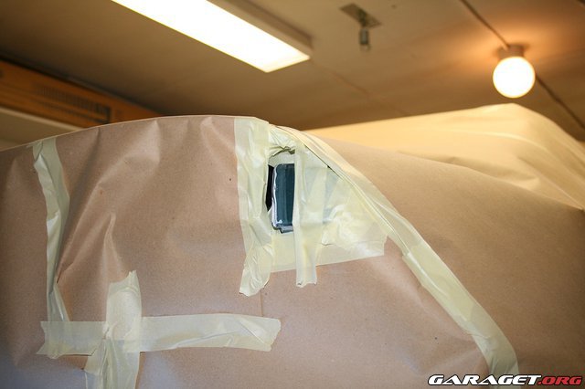

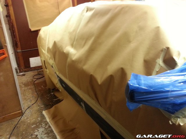

Nu har det hänt litegrann igen. Blev tvungen att fixa lite i garaget först, bl.a lite draperier och städa noga innan det var dags för lack. Våtslipade allt med 600 innan grunden. Har täckt in hela bilen så snart dags för grund, det var inte kul att maska sad
Ber om ursäkt för de dåliga bilderna, orkade bara inte hämta systemkameran. Bilen maskerad, garaget städat och golvet uppblött:
https://www1.garaget.org/gallery/images/188/187768/187768-37510c2c4b00ab64b90eadb6e5614b3f.jpg
https://www1.garaget.org/gallery/images/188/187768/187768-3dd26d6b4a62142426496e42063b798f.jpg

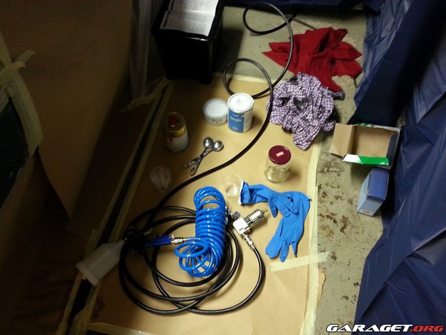

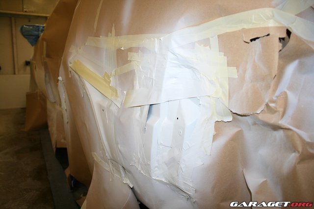

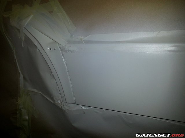

Här är lite grejer som jag ska använda. Som vanligt grundar jag med en 2K epoxyprimer. Kompressorn står i ett angränsande rum så den inte rör upp en massa damm, sedan för den ett sjuhelsikes oväsen också så skönt att ha den en bit bort.
Som trasa används med fördel en luddfri tiger-skjorta av högsta kvalitet. Vill du inte offra dina egna dyra skjortor så gör du som jag och offrar en polares istället big_smile
https://www1.garaget.org/gallery/images/188/187768/187768-bf7d10ed69338e4265cb3f3be6c240fd.jpg
Bagageluckan slipad , spacklad och maskerad men inte färdigtvättad på bilden. Som sagt är den rostig på insidan så detta är bara ett temporärt fix.
https://www1.garaget.org/gallery/images/188/187768/187768-17727eb39cd6d8338bc8046674649712.jpg
Testade först på bakluckan, var första gången jag lackade med lacksprutan, det gick riktigt fint tycker jag. Riktigt skoj och mycket lättare än jag trodde smile
Vänster bakskärm, blev en liten rinning längst ner men spelar ingen roll där
https://www1.garaget.org/gallery/images/188/187768/187768-c673bbf5d8ff4ac27d1a7115dfba3c4c.jpg
Nederkant dörrar höger sida
https://www1.garaget.org/gallery/images/188/187768/187768-d88e4a70565586206279d0ef1c6498b1.jpg
Höger bakdörr samt hundben:
https://www1.garaget.org/gallery/images/188/187768/187768-bfbb83780f8e1d972ae690ca30b8504c.jpg
Bagageluckan:
https://www1.garaget.org/gallery/images/188/187768/187768-59967b876618700a2a46ba0bd5a44447.jpg
Investerade i en andningsmask också, och det var nog tur det för det blev någon sorts rekord i thinnerångor...
Men allt kan inte gå bra. När jag skulle blanda till lite mer färg så lyckades jag med konststycket att hälla härdare direkt i färgburken istället för i den burken jag tänkte blanda i.  roll Så tyvärr så blev jag av med resten av färgen...
När jag maskade bilen såg jag att nederkanten på vänster framdörr också behöver bättras lite. Så nästa steg är att slipa och grunda den sen ska jag beställa grön färg.
Fråga/kommentera gärna! Fortsättning följer smile
/David
Senast redigerat av David_Str (1 mars 2013)

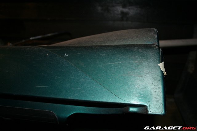

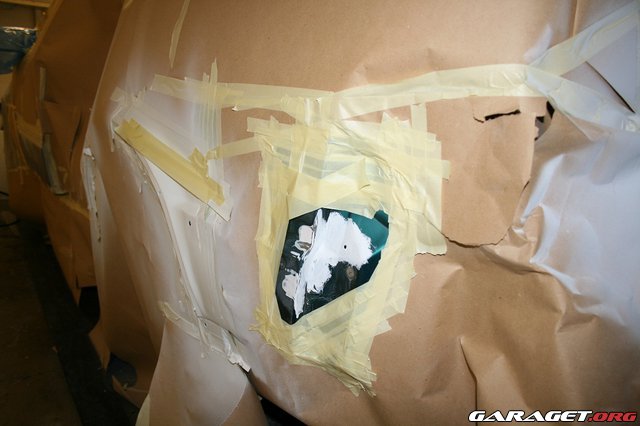

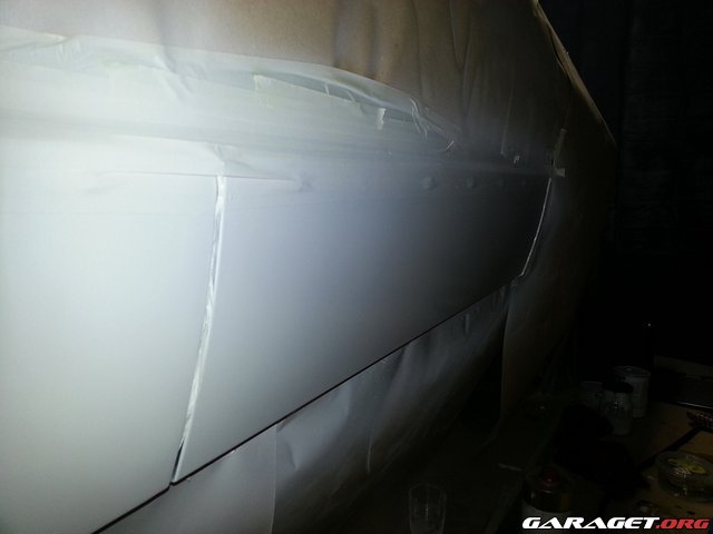

Har hunnit med lite grejer i helgen. Började slipa lite på framdörren och självklart var det mer än jag trodde, men det blev bra ändå. Här har jag slipat o spacklat klart, och maskerat:
https://www1.garaget.org/gallery/images/188/187768/187768-1b3d4854c71604b2bd5aeabf7c49938f.jpg
Sedan måste jag haft lite för bråttom senast, eller så blev jag hög på thinner för jag glömde lacka två ställen, här är det första som jag ”maskerat in” och glömt. Är längst bak på skärmen, kjolpaketet hade skavt lite med rostangrepp som följd. Slipat o spacklat klart:
https://www1.garaget.org/gallery/images/188/187768/187768-bea54b003d1b88770d647ec818f5013b.jpg
Det andra stället var precis längst upp på högra sidan där bakluckan möter skärmen:
https://www1.garaget.org/gallery/images/188/187768/187768-0730965d185ad001ecab90aca0d48970.jpg
Sedan blev det lite färg på alla ”nya” ställen:
https://www1.garaget.org/gallery/images/188/187768/187768-3a2f6794a6b73e9f37332b4ea50e29a7.jpg
https://www1.garaget.org/gallery/images/188/187768/187768-0fe5af00c1a8624d6406a863b40d10f9.jpg
https://www1.garaget.org/gallery/images/188/187768/187768-38d7808f3231fa0945796034c4eef55a.jpg
På hundbenet på högra sidan blev det en liten lackskarv, testade att slipa ner den, verkar bli bra:

Sedan funderar jag lite på denna skyddsfilmen som sitter på sidokjolarna, hur nödvändiga de är? Verkar dyra nya och sitter 2 st på varje kjol, fram och bak. Funderar på att strunta i dem, men det kanske är dumt?
https://www1.garaget.org/gallery/images/188/187768/187768-40fcc2064dad25731c7974bcb3b99404.jpg
Så nu går jag och väntar på färgen innan jag kan fortsätta.
