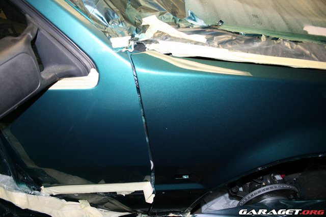

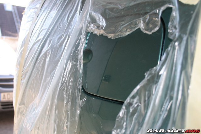

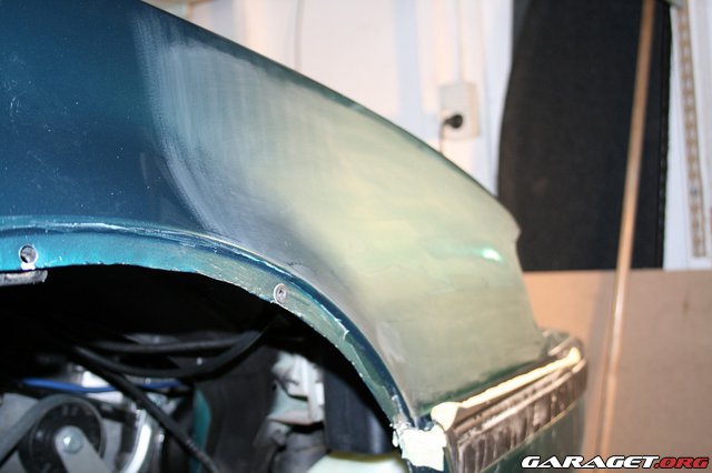

Hej,
Tack för alla positiva kommentarer!
Tyvärr har jag fått ett litet bakslag. Dum i huvet som man är så trodde jag att det skulle gå att våtslipa och polera bort skarven i klarlacken (jag har dimmat den). Det gick inte som jag trott så det blir en skarp rand. Bilder:
https://www1.garaget.org/gallery/images/188/187768/187768-d828f9d69fdf1c51ca9a33c66f4ca1ed.jpg
https://www1.garaget.org/gallery/images/188/187768/187768-95ed99224a4ec43ff685cda38367909c.jpg
Känns som detta passar bra in på några av mina favoritordspråk:
”Det man inte gör idag, slipper man göra om imorgon.”
”Man ska inte göra sitt bästa, man ska göra det man är bäst på.”
Tanken nu är att lacka om båda framskärmarna samt ena bakskärmen. Nu till mitt dilemma. Ska jag dra på basen på hela skärmen eller försöka dimma ut den så att den smälter ihop med gamla?
Klarlack kommer jag lägga på hela.
Dimmar jag finns det kanske en chans att man ser där nya basen möter gamla?
Målar jag hela kommer det säkert synas i skarven dörr/huv istället, dessutom vill jag måla så lite som möjligt för att minska risken för misstag. Vad tror den samlade expertisen?
Har mattat ner den dåliga ytan:

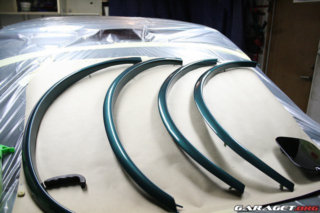

Sedan tänkte jag passa på att dra färg på lite smågrejer då det alltid blir lite färg över då man blandar:
https://www1.garaget.org/gallery/images/188/187768/187768-6bad536e3f5e2b6aae531697d3a33544.jpg

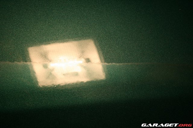

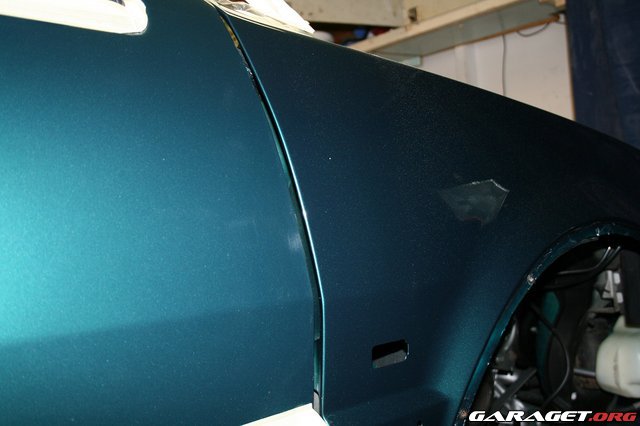

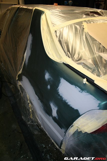

Hej,
Nu har jag lackat lite mer. Började med höger framskärm, lackade hela skärmen denna gång. Fick göra om det en gång då jag fick lite rinningar i basen p.g.a. att jag blandade färgen fel. Fick till det hyfsat ändå sedan. Tyckte det blev lite nyansskillnad men efter jag testat att polera lite på dörren så blev färgen rätt lik:
https://www1.garaget.org/gallery/images/188/187768/187768-cfc2488ca00b042a4495b6ab41ff8eba.jpg
https://www1.garaget.org/gallery/images/188/187768/187768-74d1e0d2e9d11f4ff97ae9b40f1238bb.jpg
Blev inte helt nöjd med slätheten, blev lite apelsinstruktur men när man jämförde med originallacken på dörren så är det ingen jätteskillnad:
https://www1.garaget.org/gallery/images/188/187768/187768-23454cf92fd5312d1ef9db4417607cb7.jpg
Längre fram mot lyset blev det bättre:
https://www1.garaget.org/gallery/images/188/187768/187768-3fc04114ac49ce78d4b25cf73c5d159e.jpg
Sedan en bild på skärmbreddarna som jag passade på att lacka samtidigt:
https://www1.garaget.org/gallery/images/188/187768/187768-3491495844909f3ae5e0998b3c012037.jpg
Sedan var det dags för bakskärmen, hittade tyvärr en buckla en bit upp på skärmen så det blev att lacka om hela. Håller på och spacklar och slipar:
https://www1.garaget.org/gallery/images/188/187768/187768-fadfd7fb2d282e3e6d5f1631808f9b3d.jpg

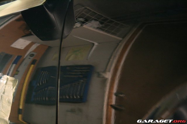

Denna gången lyckades jag lägga en sjukt blank klarlack, men tyvärr fick jag en fet rinning istället, mitt på skärmen sad Väntade tre dagar, slipade ner rinningen och polerade efteråt. Blev rätt bra.
https://www1.garaget.org/gallery/images/188/187768/187768-f0929a7ce659035b0cd377e0a7575779.jpg
https://www1.garaget.org/gallery/images/188/187768/187768-9b7c070e3253595c57525f0373db2e24.jpg
Bilderna ljuger lite, det är inte riktigt så snyggt som på bilderna, blev lite damm i lacken som är svårt att få med på bild. Det syns i vissa ljus, så jag  får våtslipa och polera allt nylackat framöver.

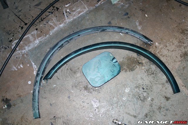

Sedan fick jag äntligen till tankluckan hyfsat, testat att montera:
https://www1.garaget.org/gallery/images/188/187768/187768-2537537cdc80fff12adf68aa39fca43e.jpg
Hade en mörktonad reflexramp hemma som jag våtslipade och klarlackade. Den har lite småsprickor som kom fram då toningen togs bort, men denna får duga tills vidare.
https://www1.garaget.org/gallery/images/188/187768/187768-ec7db9f4797eb7d6a5283ea60ddb7a9b.jpg
