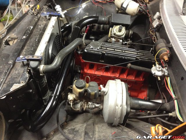

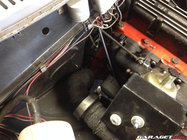

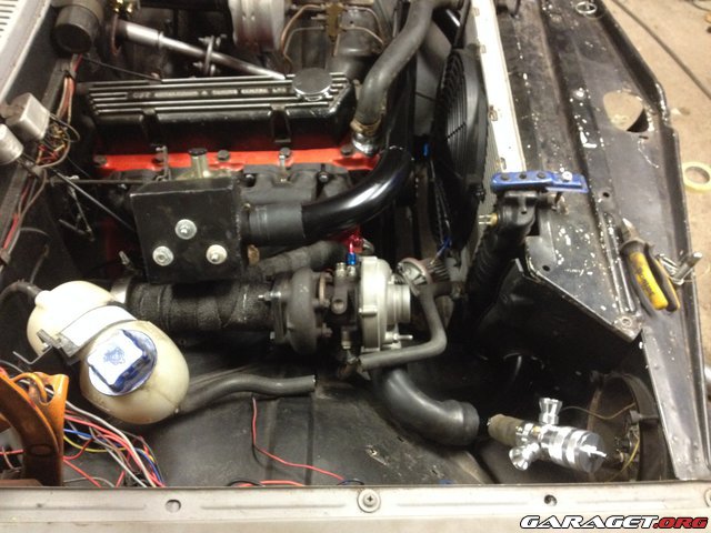

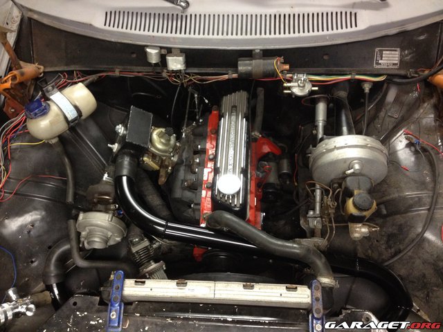

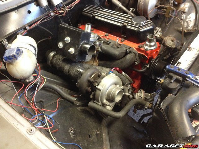

Iallafall så har det hänt en hel del på mitt lilla bygge också! Monterat, koppling, växellåda, kardan, startmotor, byggt om lite grenrör då det inte passade när jag monterade med packningar, byggt färdigt downpipe, lindat grenrör och downpipe, byggt hela avgassystemet, byggt färdigt tryckrör och målat dom, monterat uttag för dump och lite mer små pyssel. Börjar bli grymt ivrig på att riva igång på maskineriet och ut och pysa lite! Sen får vi se hur länge saker som koppling och förgasare orkar hänga med, men då äre bara å uppgradera.
Köpte en soppa pump i morse på skroten så blir väl att koppla in den nån dag framöver, sen dra batterikabel från skuffen till startmotorn och montera batteri och montera fördelare sen är det bara att starta! Det ser vi fram emot. Kommer förhoppningsvis att filma uppstarten, men har sagt det förut och inte blivigt av för man blir för ivrig! hehe big_smile
Får slänga in några bilder här också då!
