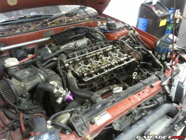

https://www1.garaget.org/gallery/images/116/115207/115207-7368228c5a4d9e7279dbaa16cc5b3c01.jpg
Montering av Nya BC 272 kammar som gick mycket snabbt och smidigt att kasta ner.
Och där efter så insåg jag att det bara va att kasta bort det mesta runt motorn. Dvs Slangar tryckrör och lite elektronik.

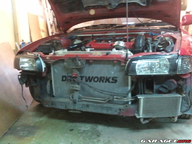

Ny kylare som fick svetsas om ganska så ordentligt.
https://www1.garaget.org/gallery/images/116/115207/115207-033f157a2da400f5c9b37e2290086a24.jpg
Orginal kylare's gavlar skulle smälta ganska så snabbt. Grenröret låg ca 1 mm ifrån.
