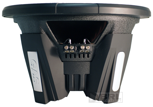

En sak till, varför i hela friden har dom gjort dubbla kopplingar på varje talspole, finns det någon tanke bakom detta?
http://www.brl.se/bilder/artiklar/zoom/900GS1022D2_6.jpg
Sponsor: www.12vled.se
2 024 Inlägg
27 december 2012
För att det ska vara enklare att koppla ihop spolarna inne lådan, alternativt koppla ihop flera basar med varandra.
