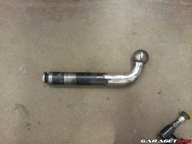

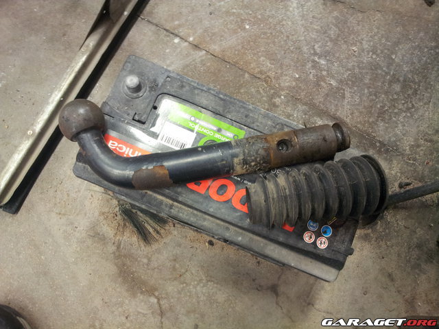

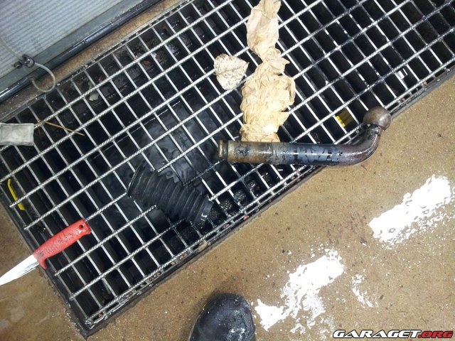

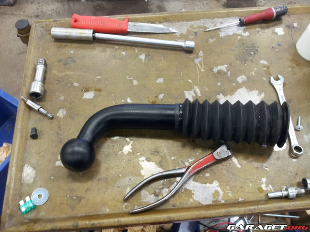

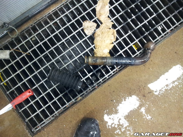

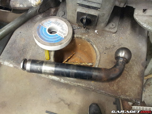

Idag blev det lite merca pyssel eller iaf med dragkroken smile den hade setat på hela vintern så trodde inte att jag skulle få lös den men det var inga problem smile
Började med att konstatera att den såg ledsen ut :p
https://www1.garaget.org/gallery/images/143/142502/142502-144b542020db9e9af1cebcf9a281fc69.jpg
Rostig och färglös sad
https://www1.garaget.org/gallery/images/143/142502/142502-66b7ede35f609e7ffc4e0e6277172cd7.jpg
Flottig och jävlig så tvättades med konsentrerad fälg syra wink
https://www1.garaget.org/gallery/images/143/142502/142502-a21d11f4644ff7be3857ee6b81a90bf7.jpg
Syns ingen större skillnad på bilden men men wink
https://www1.garaget.org/gallery/images/143/142502/142502-3b574961eec1c5c8ce7fd302c87e5ee7.jpg
Körde den i bänkslipen för att få bort lite färgflagor smile
https://www1.garaget.org/gallery/images/143/142502/142502-54ca21c9fe867c8de31bd7b609ce4f70.jpg
minislipmaskin med "fint" slippapper smile
https://www1.garaget.org/gallery/images/143/142502/142502-f7b956310b7c01c29feff0c0c56c0058.jpg
5 lager slagtålig mattsvart färg senare och ett lager rostskydd under så blev den svart smile
https://www1.garaget.org/gallery/images/143/142502/142502-852b95cb5510b7831f66468f90ac7248.jpg
Så damasken ditsatt och fastsatt med ny kattstrypare och 2 lager hårdvax påkladdat wink nu svider det nästan att koppla på vagnen :p

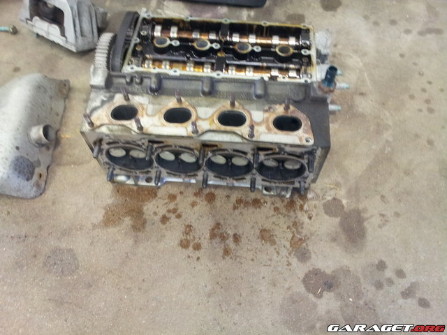

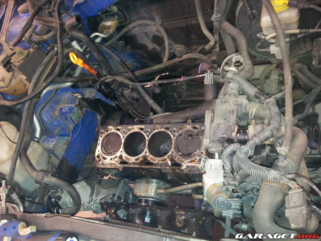

Nu har snart ännu en helg passerat utan att något gjorts på mercan, förutom tvätta och städa smile
Anledningen till att inget blivit gjort är inte för ja vart lat wink Bara haft lite annat att pyssla med smile
https://www1.garaget.org/gallery/images/143/142502/142502-5b75e2c8da5031d0287ea705604a919c.jpg
Lite lördagspyssel wink

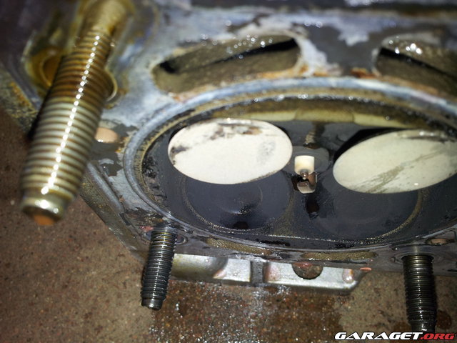

https://www1.garaget.org/gallery/images/143/142502/142502-ee5cb16d3ca9ec43cbe6f5152de9e882.jpg

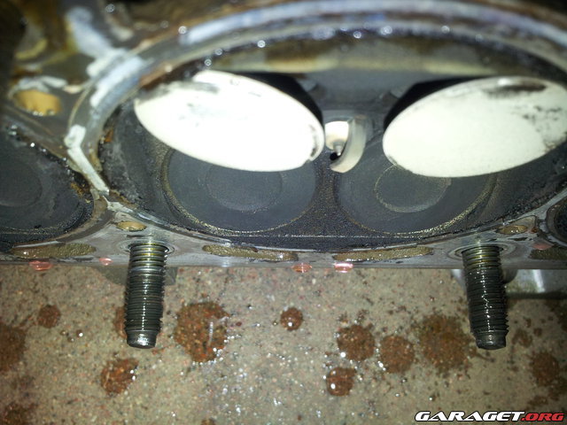

Golf topp smile Så går det när man inte byter kuggremmarna i tid smile Rasad spännare på lilla remmen smile
Notera ventilerna smile
https://www1.garaget.org/gallery/images/143/142502/142502-f3d898ef4acfe24e5c06e5d4921239c1.jpg
Borde vara stängda när kammarna ligger brevid wink
https://www1.garaget.org/gallery/images/143/142502/142502-0ff712bfbbebf579beeec4db1bf13118.jpg
krokigt wink
4 timmar efter att bilderna togs så provkördes bilen smile totalt ca 6 timmar inkl mat och kisspaus smile

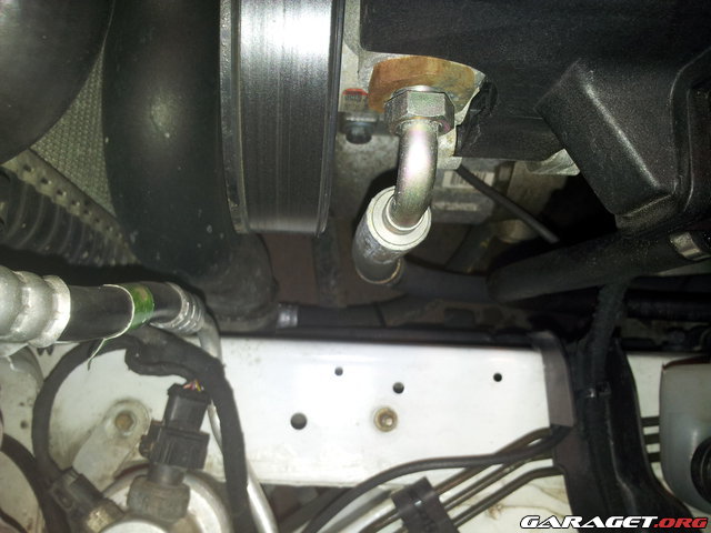

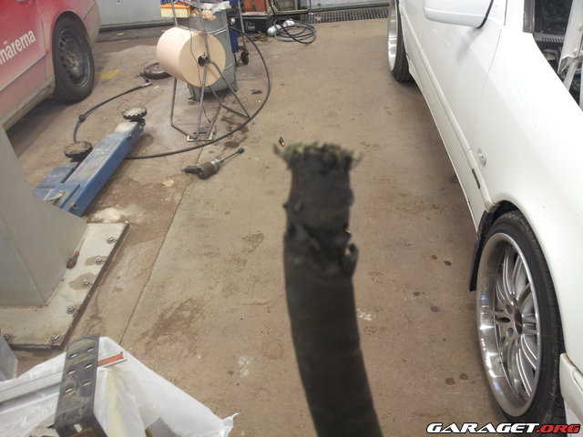

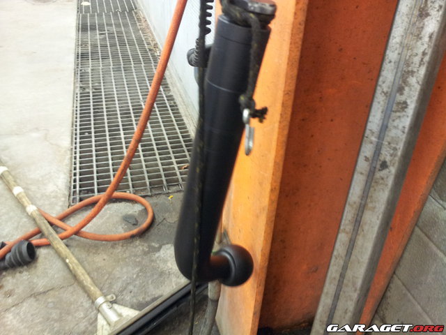

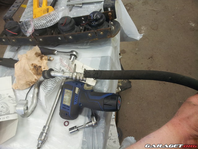

Idag fick man lite gjort på mercan igen men tyvärr inget roligt men ack så nödvändigt smile

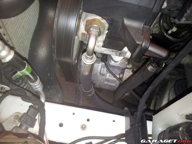

Började med att vårvärmen kröp in över dalarna och värmen steg inne i bilen, vafan ingen ac :S Hissade bilen på måndagen på jobbet och plocka fram UV lampan för att leta lekage. HELA undersidan på motorn lyste vackert grönt sad Stog inte på förna jag hittade felet i alla fall så man slapp ju provtrycka och leta igen... bytte kondensorn förra våren och fyllde ny fin dyr gas .
felet visade sig bero på en lite trasig slang sad
https://www1.garaget.org/gallery/images/143/142502/142502-22bd82a9b8babb81cce21c6b84f31d4e.jpg
Bara och ringa till mercedes, fan priset låg på 1780kr sad kollade bildelsbasen. Fanns en slang till 250dt som skulle sitta mellan kompressor och kondensor. Ringde kungsåra bilskrot då både orginalnummer och bilder saknades. jodå slangen fanns på deras lager men den saknade nummer osv. Han fick min mailadress och dagen efter så fanns det bilder på mailen wink Såg rätt ut smile Bara och handla och igår låg den på jobbet och väntade och jag 480kr fattigare smile
https://www1.garaget.org/gallery/images/143/142502/142502-d7941b06be983d336c127519d5c0a3cb.jpg
Gammla slangen. finn ett fel wink
Var kvar på jobbet idag och bytte slangen, gick på 20 min smile
Bara provtryckning och fyllning kvar smile
https://www1.garaget.org/gallery/images/143/142502/142502-ec0c39359609158d33ceaa394d545ef8.jpg
Mycket plats tack och lov big_smile
https://www1.garaget.org/gallery/images/143/142502/142502-998643ac2b4966db7ac532f67fcf1475.jpg
Långt där nere skymtar den nya slangen smile
Kan varmt rekomendera kungsåra bilskrot tack vare deras grymma service smile
