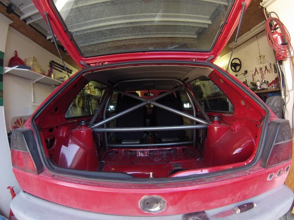

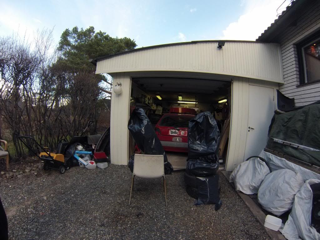

Update!

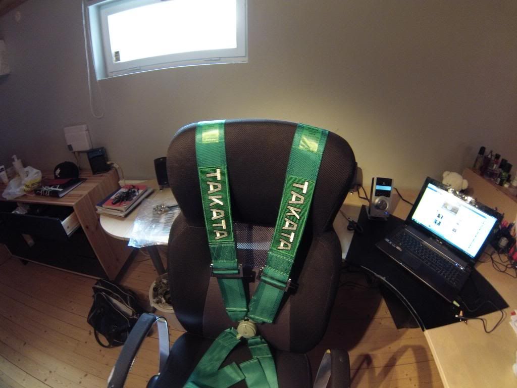

Solen skiner och allt börjar komma igång nu känns det som big_smile Varit också dålig på uppdatera men saker har kommit hem som mina Takata bälten! big_smile Kommer sitta så sjukt bra tror ja! smile I alla fall, hittade en svetsare tillslut och det var såklart taget direkt då ja letat som fan. Buren är monterad och stolarna samt stolsfästen monterade! ÄNTLIGEN!! big_smile Svetsjobbet och inpassning av stol gjordes av steffe85 här på garaget smile Bilder på själva burbygget osv kommer senare då ja inte har bilderna än smile
Här har ni bilder i alla fall big_smile

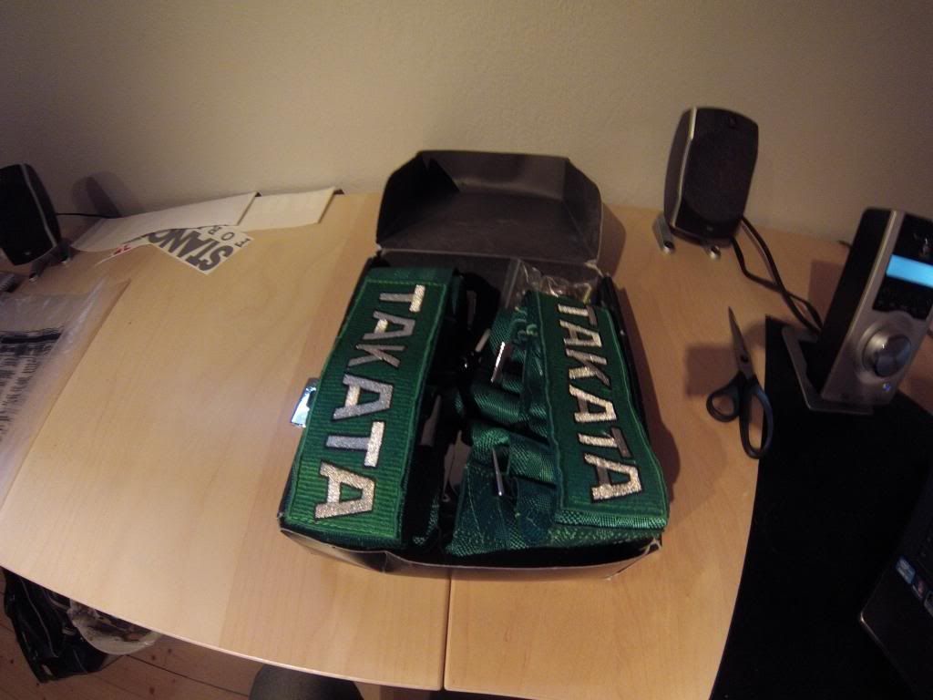

Måste säga att dom snålade inte me skyddet och plasten, sjukt svårt att öppna hah!
http://i1275.photobucket.com/albums/y447/svullenkanin/GOPR0170_zps354c7445.jpg
Hela papperskorgen fylldes direkt lol
http://i1275.photobucket.com/albums/y447/svullenkanin/GOPR0179_zps29b20105.jpg
TADA!
http://i1275.photobucket.com/albums/y447/svullenkanin/GOPR0189_zpsacbe92b2.jpg
Nästan som Bride stolen lol big_smile
http://i1275.photobucket.com/albums/y447/svullenkanin/GOPR0187_zpsd9991b6c.jpg

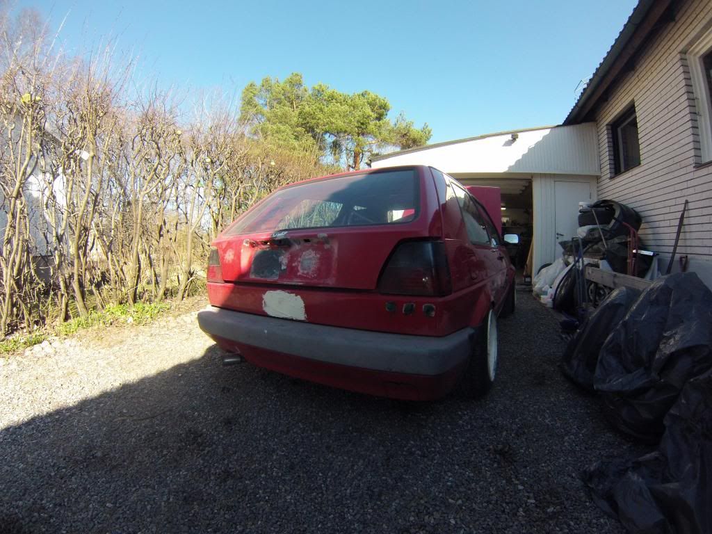

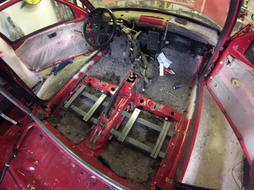

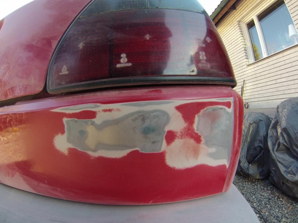

Sen vart de lite färgbortagning och förberedelse jobb inför spacklingen! Blev inte så många bilder då de är jobbigt att fota hela tiden och stanna i arbetet smile Ni får nöja er med denna! Gropen där emblemet satt är nu igenspacklat och samma med emblemen på högra sidan. Antenn bortplockad och bakre torkaren och allt va de nu innebär är borta! Lite rost jobb gjort här och var smile

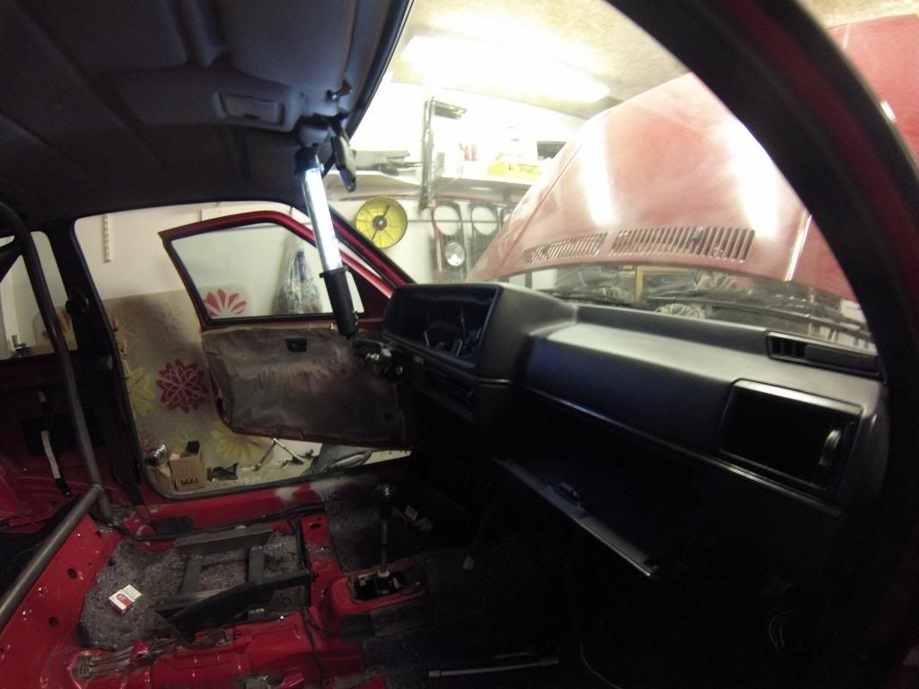

Sådär!
http://i1275.photobucket.com/albums/y447/svullenkanin/GOPR0193_zps6e60e8a5.jpg

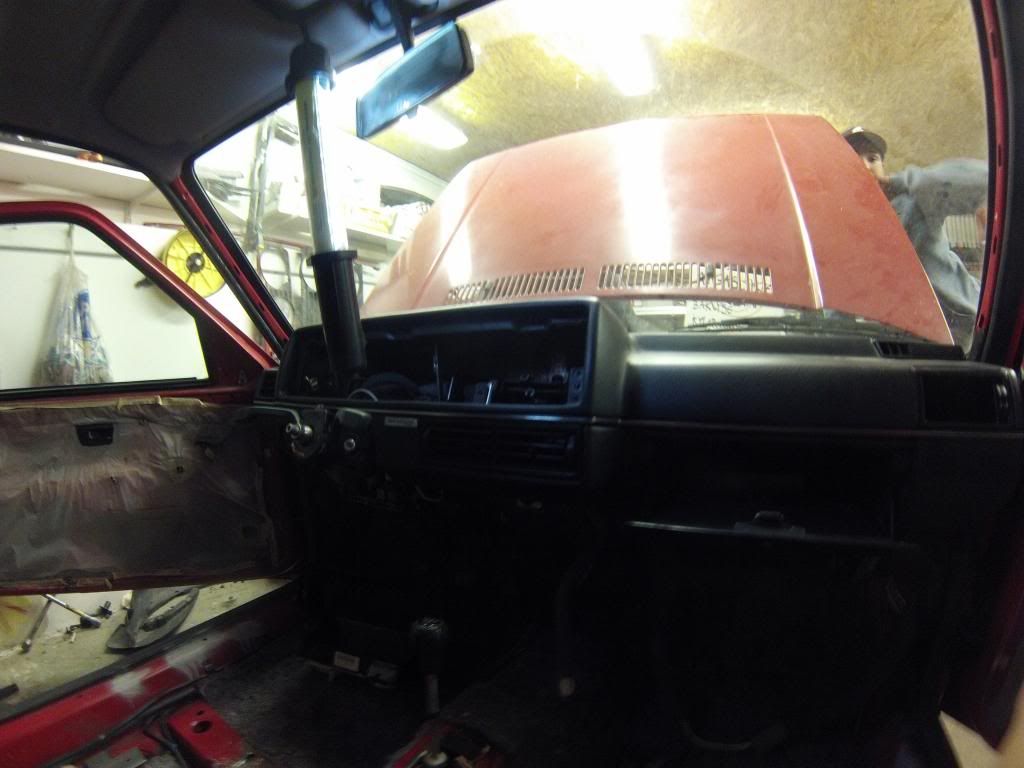

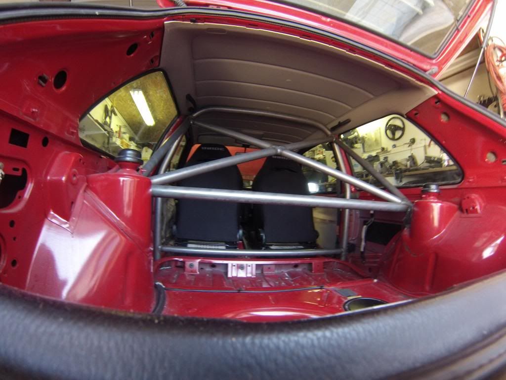

Här ser ni buren och stolarna också! Mer bilder på burbygget kommer sen! big_smile
http://i1275.photobucket.com/albums/y447/svullenkanin/GOPR0194_zps57d70a02.jpg
http://i1275.photobucket.com/albums/y447/svullenkanin/GOPR0195_zpsc6bdb0a9.jpg

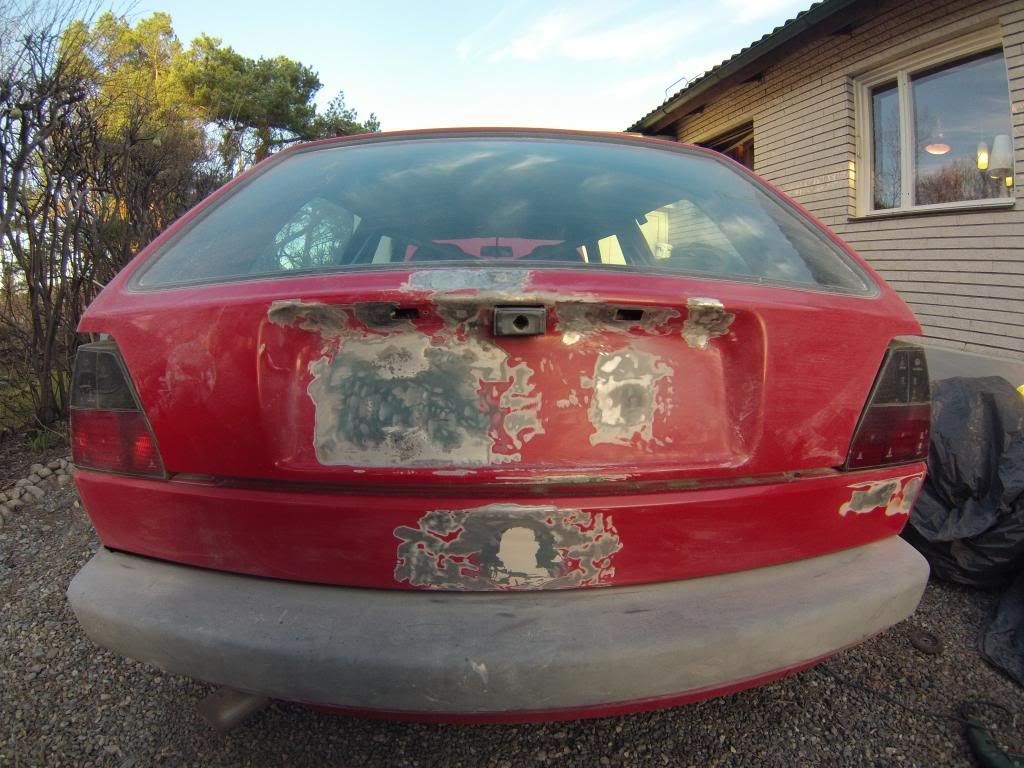

Och så var det att spackla..
http://i1275.photobucket.com/albums/y447/svullenkanin/GOPR0196_zps4b7800bd.jpg
http://i1275.photobucket.com/albums/y447/svullenkanin/GOPR0197_zpsbadabc05.jpg

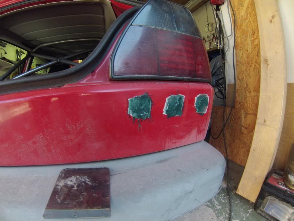

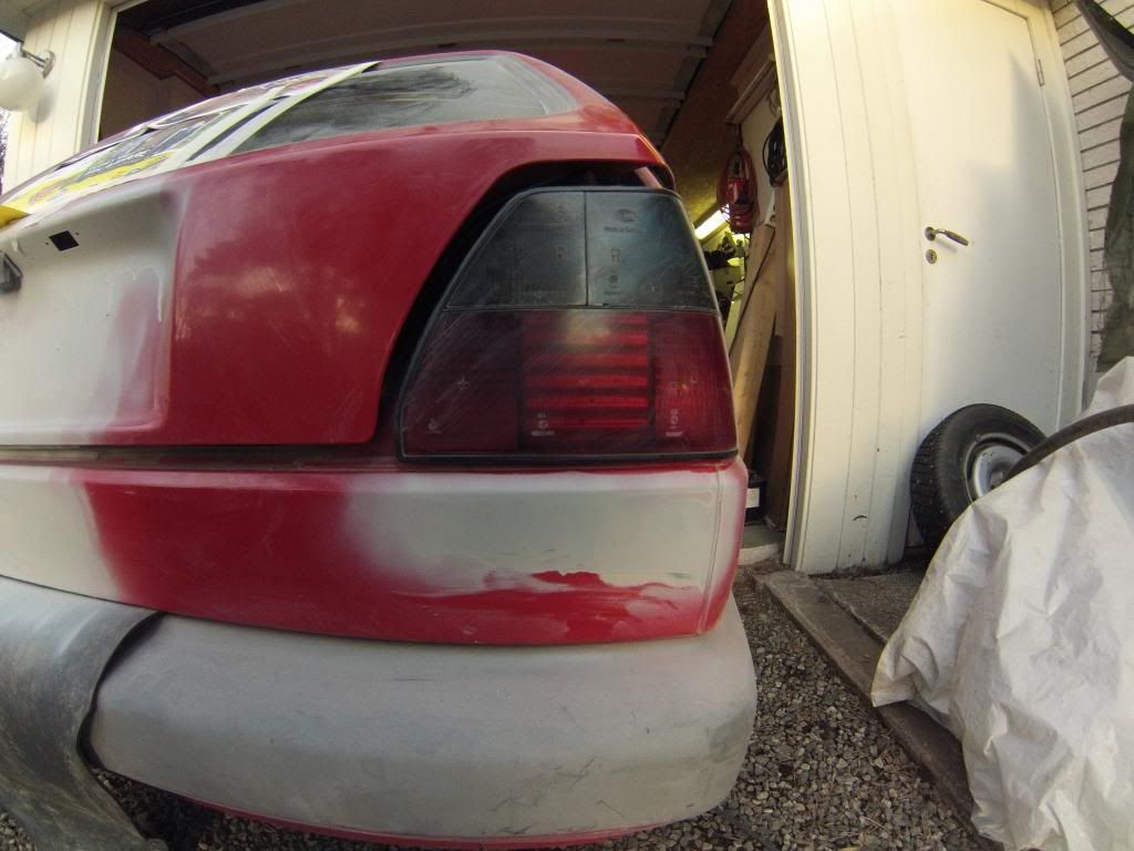

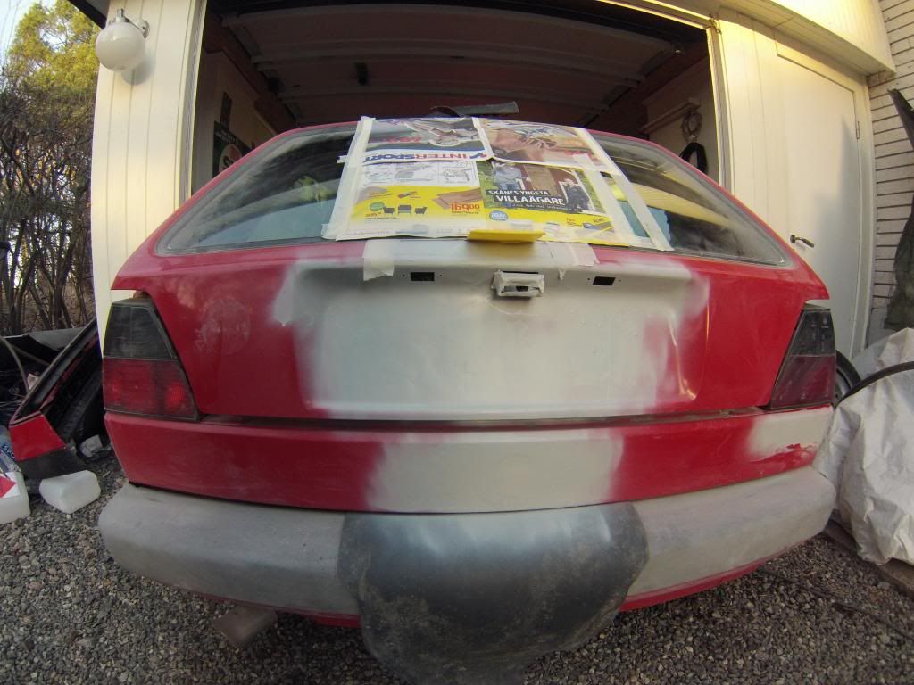

Ja juste! Tog också bort fronten och rengjorde krockbalken från rost och grundmålade den haha big_smile lol.
http://i1275.photobucket.com/albums/y447/svullenkanin/GOPR0200_zps9b1d0e47.jpg

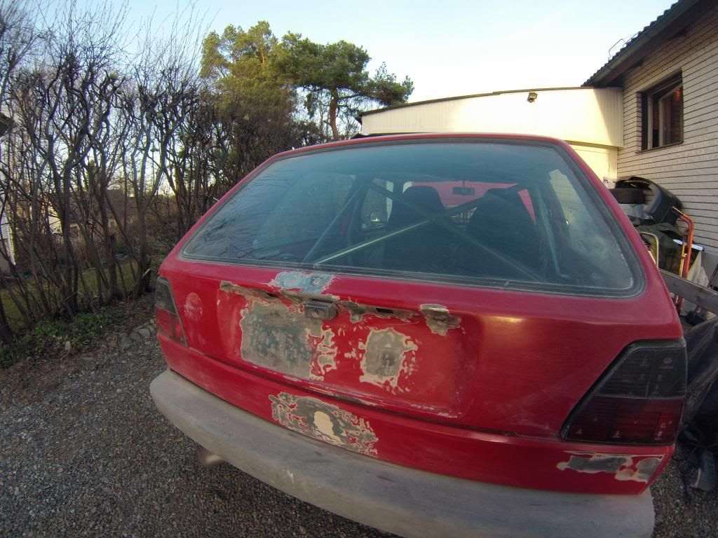

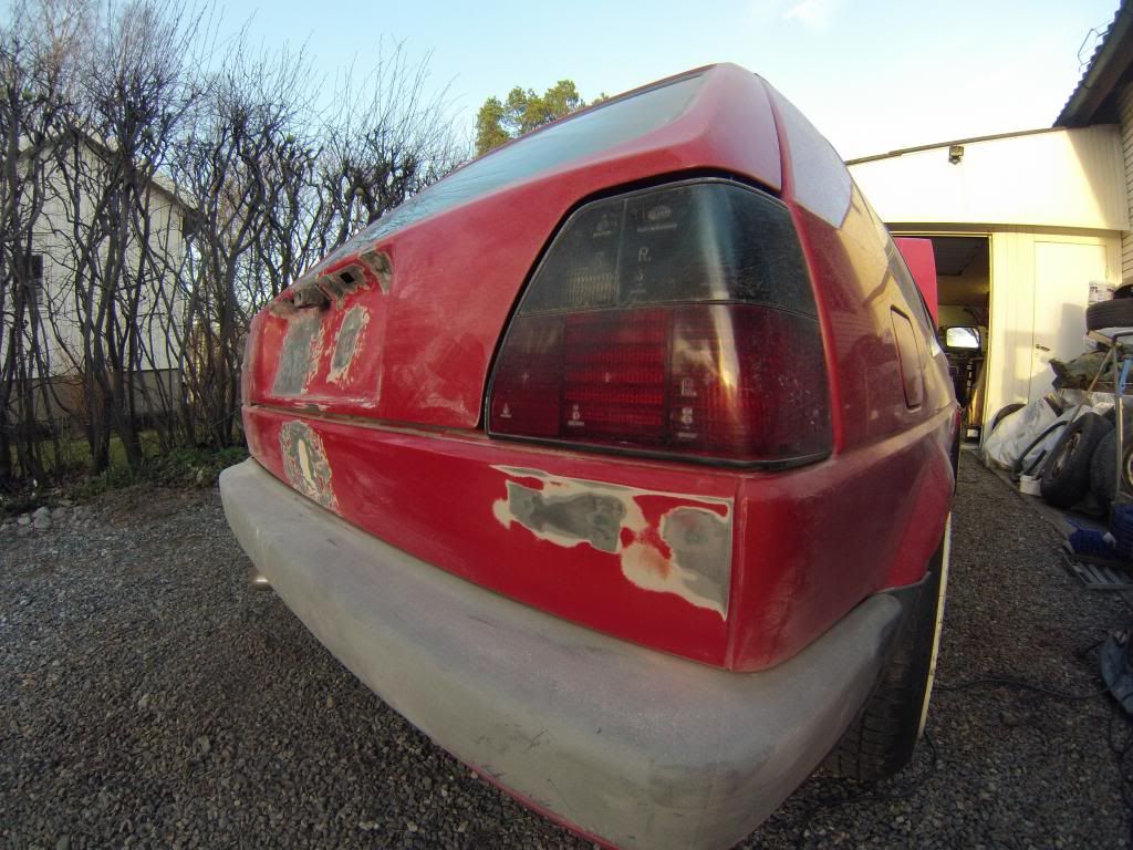

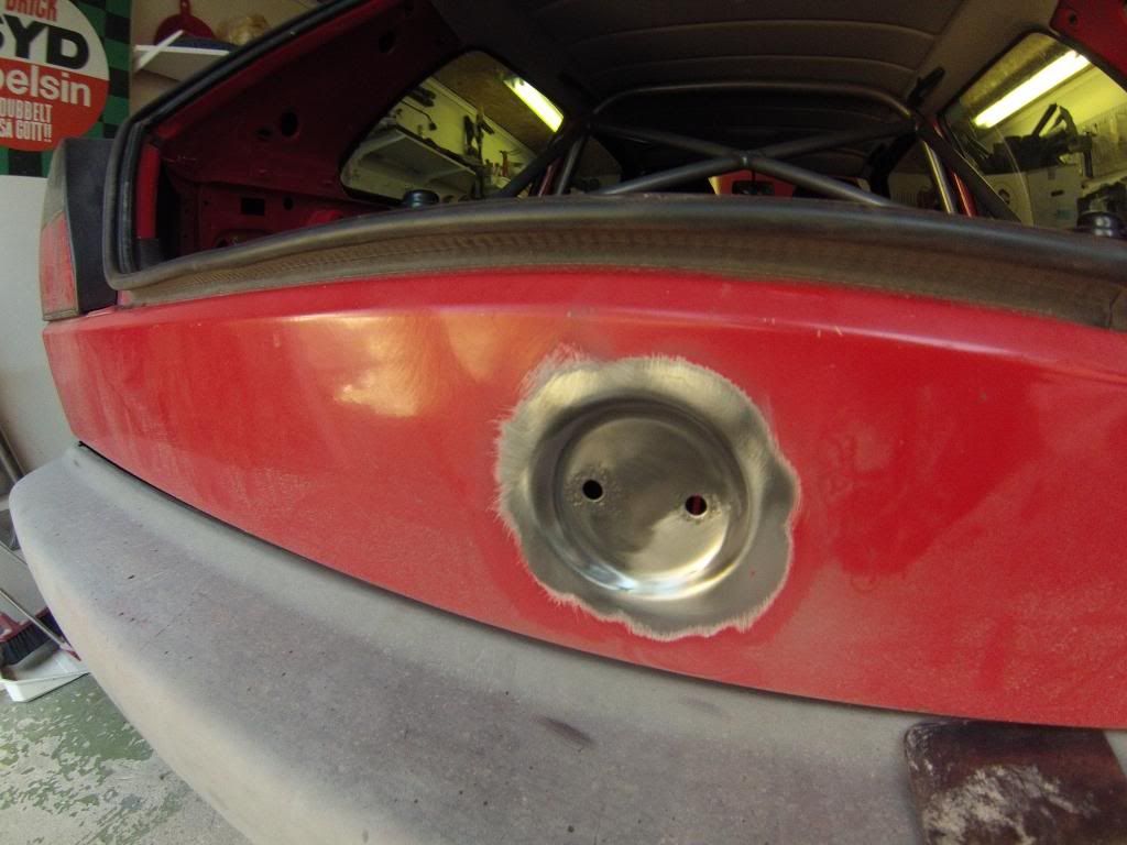

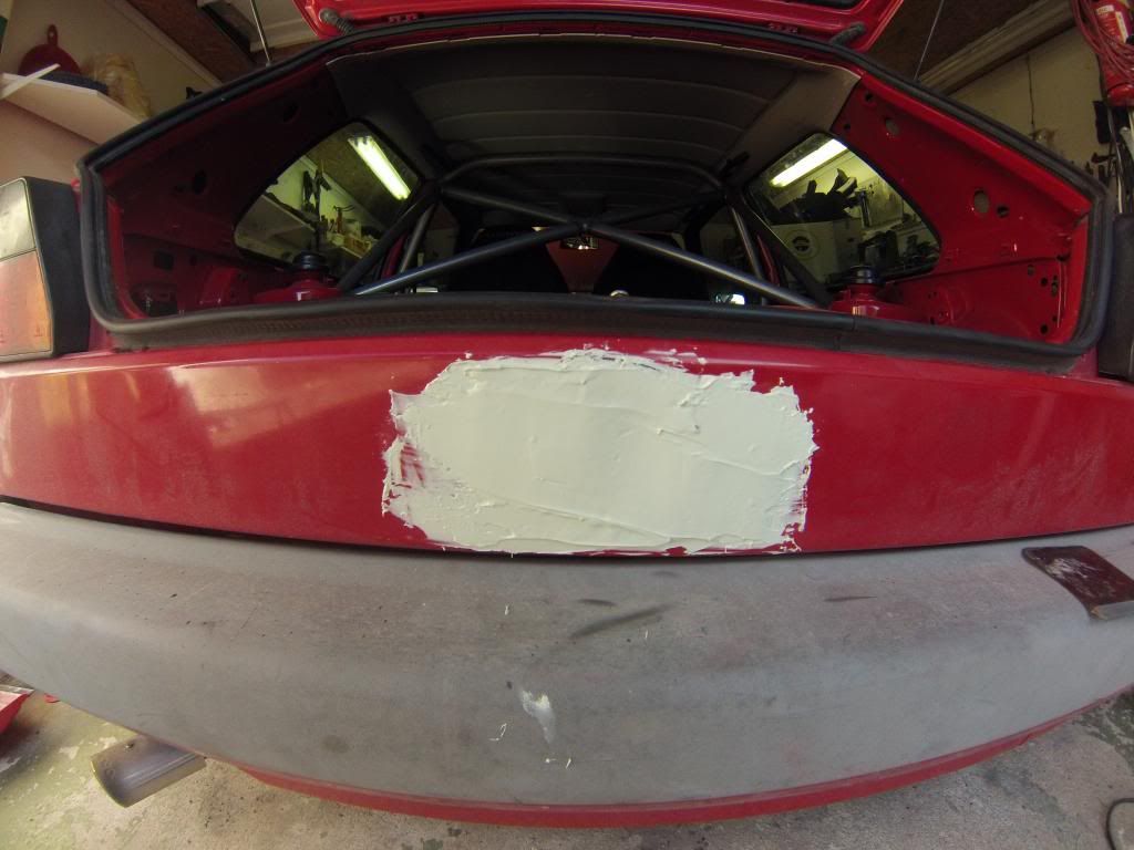

Var ett stort hål i bagageluckan där regplåten ska sitta, så den svetsades först med en bricka bakom och sen spackel. Alla hål som, regplåtshållare, hål till listen, bakrutetorkare och spolarvetskeknopp osv spacklades för förutom hålen till regplåtbelysningen  smile
http://i1275.photobucket.com/albums/y447/svullenkanin/GOPR0203_zpsbee0ebd1.jpg
Efter att ha slipat och grejat, sjukt nöjd med resultatet faktiskt. Slät och fin big_smile
http://i1275.photobucket.com/albums/y447/svullenkanin/GOPR0206_zps14070362.jpg
http://i1275.photobucket.com/albums/y447/svullenkanin/GOPR0210_zpsf9ec44e0.jpg
http://i1275.photobucket.com/albums/y447/svullenkanin/GOPR0211_zps538b0668.jpg
http://i1275.photobucket.com/albums/y447/svullenkanin/GOPR0214_zpsd9b8dd3d.jpg
Atennhålet smile
http://i1275.photobucket.com/albums/y447/svullenkanin/GOPR0217_zps3c4547ac.jpg

Nu börjar det likna nått! big_smile

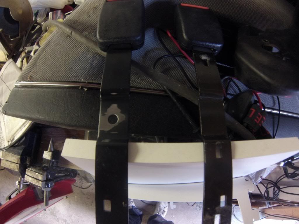

Tänk på att bältena ska sitta med 90graders vinkel!
Lowered cars are like girls and their high heeled shoes. She can't run in them, they're uncomfortable, and incredibly impractical...
But there's no arguing how good she looks in them!
241 Inlägg
26 april 2013
#265
Jo precis!!! big_smile Menar du 3 punktsbälten? smile
Stance? STANCE! VW Golf MkII Projekt: http://www.garaget.org/forum/viewtopic.php?id=262576
1 140 Inlägg
26 april 2013
#266
Svullenkanin skrev:
Var det inte 4 punkts du hade köpt?
När dom går ut från sätet ska dom gå rakt bak http://cdn1.cdnme.se/cdn/8-2/151663/ima … 242358.jpg
241 Inlägg
26 april 2013
#267
almqvist__89 skrev:
Svullenkanin skrev:
Jaha nu är jag med i leken! Men ja ska inte regga me 4punkts! Kommer nog sätta dom i buren bakåt annars direkt bakåt bakom stolen smile Tror inte man kan regga med 4 punkts då man måste kunna spänna fast och öppna bältet med en hand eller va det va?!roll
1 140 Inlägg
26 april 2013
#268
Svullenkanin skrev:
almqvist__89 skrev:
Bilprovningen tillåter att man har dom i bilen men orginal måste sitta kvar har jag för mig tongue
vinkeln på bältena är viktigt för om dom sitter för långt ner så trycker du ihop hela kroppen vid krock och det är inte så roligt..
241 Inlägg
26 april 2013
#269
almqvist__89 skrev:
Svullenkanin skrev:
Ja jo så äre ju, 3 punkt måste alltid vara kvar, de där me bältena ska ja kolla upp, har för mig att om man sätter dom direkt i buren så var det lugnt smile annars kan man sätta dom i de gamla fästerna där bakre bälterna satt smile

Svullenkanin skrev:
almqvist__89 skrev:
Tror regeln är 90grader med ett spel på max +- 10grader eller nått.

almqvist__89 skrev:
Svullenkanin skrev:
Nu blir det sängen, ser fram imot nästa update smile
Låter som en ide! Kul att du följer projektet, Nästa update blir imorgon (om ja hinner) annars nån gång under helgen! smile

bälterna måste sitta i axelhöjd smile

Eftersom det är krav på att 3 punksbälten ska vara kvar så fixades fästet till de i stolen, kapade till och borrade hål så man kunde fästa de i stolen smile Resultatet blev inte fotat men de kommer senare hur det ser ut invändigt när allt är klart! big_smile
http://i1275.photobucket.com/albums/y447/svullenkanin/GOPR0226_zpsc97f15a9.jpg
Färgade allt spackel med grundfärg smile
http://i1275.photobucket.com/albums/y447/svullenkanin/GOPR0227_zps80ffca3a.jpg
http://i1275.photobucket.com/albums/y447/svullenkanin/GOPR0228_zpsdbc4bbfb.jpg
http://i1275.photobucket.com/albums/y447/svullenkanin/GOPR0229_zpsb2cfb539.jpg

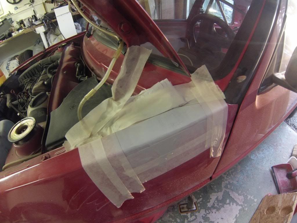

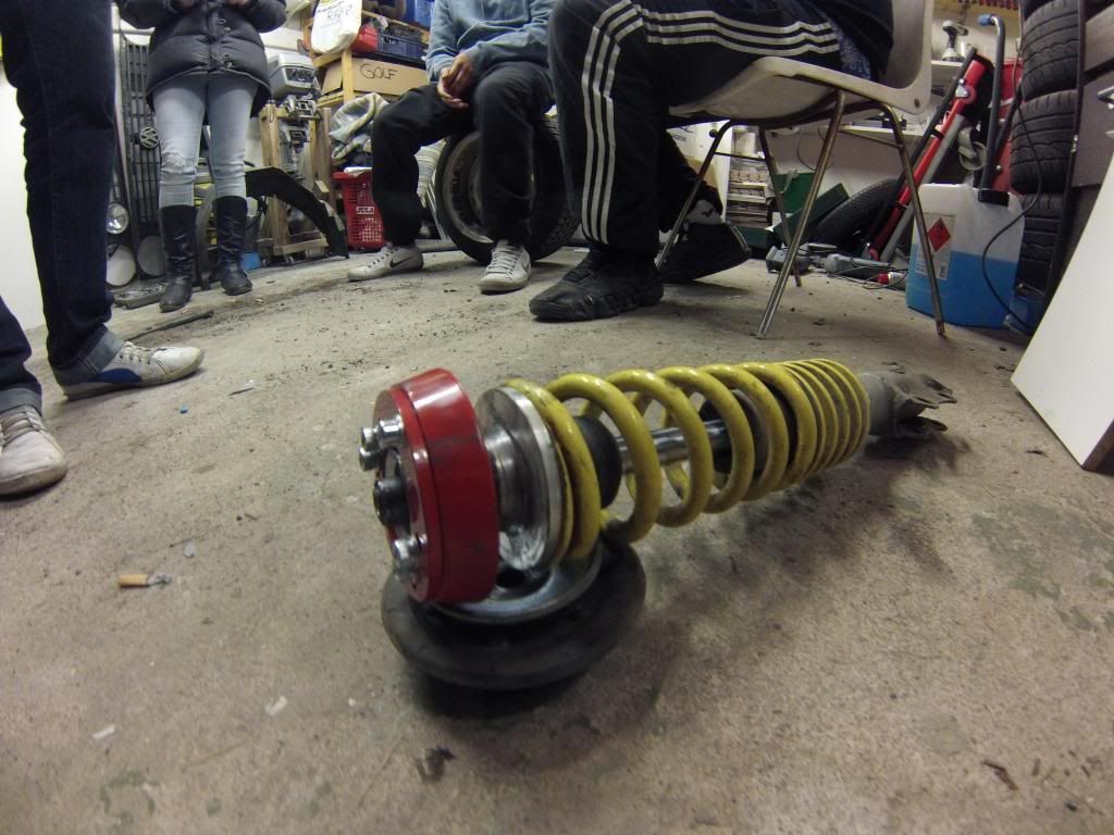

Original vs  camber top mount!
http://i1275.photobucket.com/albums/y447/svullenkanin/GOPR0231_zps64ad164b.jpg

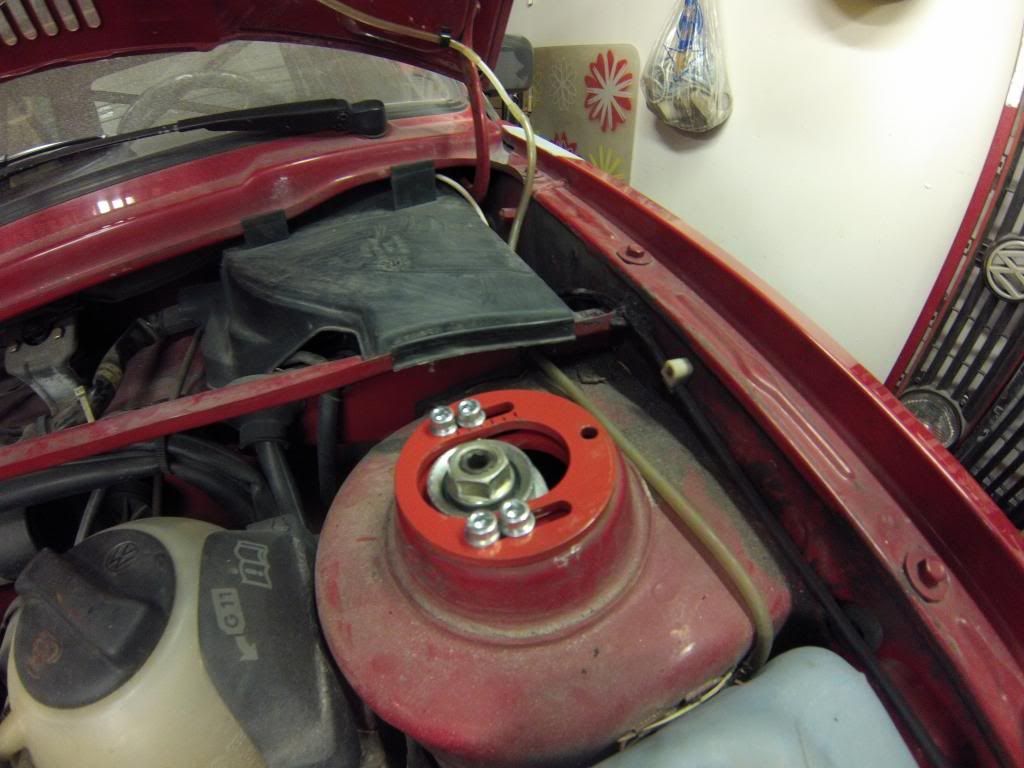

Så var den monterad!
http://i1275.photobucket.com/albums/y447/svullenkanin/GOPR0233_zpsea4da8f2.jpg
Ja camber ställd på max efteråt! big_smile
Sen började vi ta in inredningen men de slutade med att vi bara tog in panelen eftersom kupefläkten vägrade funka.. MEN när vi kom fram till Barkabyträffen så funkade den helt perfekt så nu i veckan blir det att montera tillbaka allt big_smile
http://i1275.photobucket.com/albums/y447/svullenkanin/GOPR0235_zps71e70933.jpg
Chilenko titta fram också tongue
http://i1275.photobucket.com/albums/y447/svullenkanin/GOPR0237_zps6a68ac71.jpg
Nu i veckan ska ja försöka få in hela panelen och heltäckningsmatta big_smile och första veckan i maj ska ja få hem alla mina sista delar, front (restad), fälgar, däck, jetta list, grenrör, avgassystem och förmodligen ska 8v GTI toppen monteras, men prio är att fixa klart utsidan och insidan big_smile
