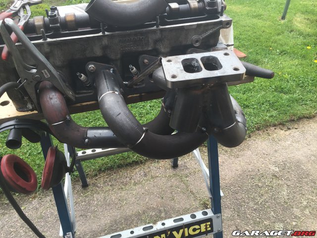

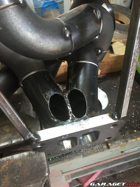

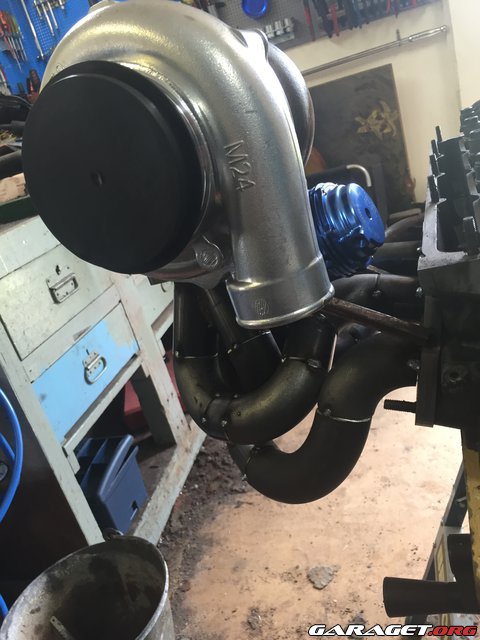

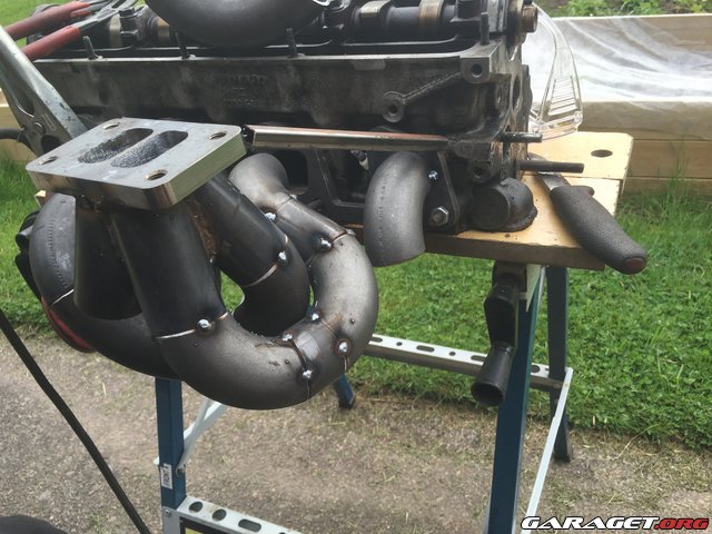

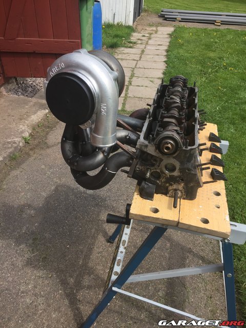

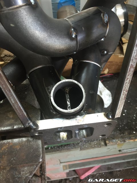

Börjat med nytt grenrör va inte nöjd me placeringen på turbon på de gamla så de är sålt
https://www1.garaget.org/gallery/images/23/22039/22039-7306eb1142c848402e74096f2d1abb50.jpg
https://www1.garaget.org/gallery/images/23/22039/22039-adcf8a6120f2977d1e74eae2e7e5e3c9.jpg
https://www1.garaget.org/gallery/images/23/22039/22039-ecba89790cce447d087c5f6bd5390ed1.jpg
https://www1.garaget.org/gallery/images/23/22039/22039-05b0f75088421784d0f6b1470011dc97.jpg
https://www1.garaget.org/gallery/images/23/22039/22039-fdaa1df552fde24eabc9afc73a6bbcba.jpg
Ska dit med wastegate sen ska de helsvetsas och planas
Senast redigerat av _740tic (21 maj 2016)

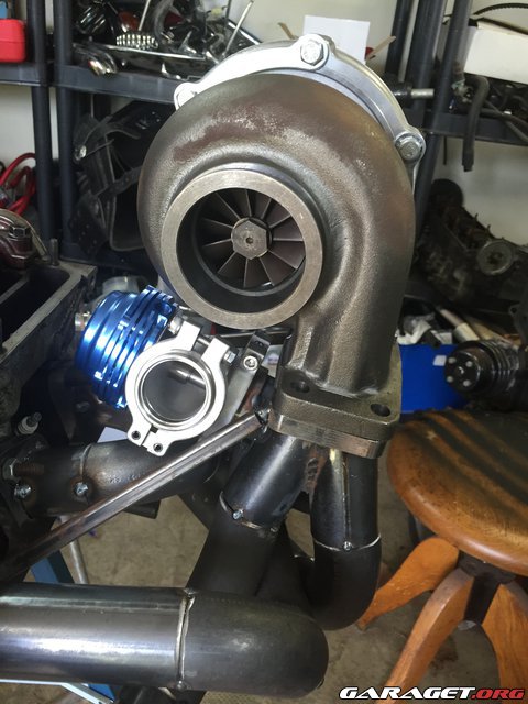

Fått dit wastegaten där den ska va
https://www1.garaget.org/gallery/images/23/22039/22039-74754a1a8ad34dc0e0bbb76da0d3df5f.jpg
https://www1.garaget.org/gallery/images/23/22039/22039-4afdfad17cc33926336ce202ef7d8835.jpg
https://www1.garaget.org/gallery/images/23/22039/22039-61bd74ebb08925b67a53aa3581dac27a.jpg
https://www1.garaget.org/gallery/images/23/22039/22039-eb0a96ad9419784fd51b8382314eb316.jpg
