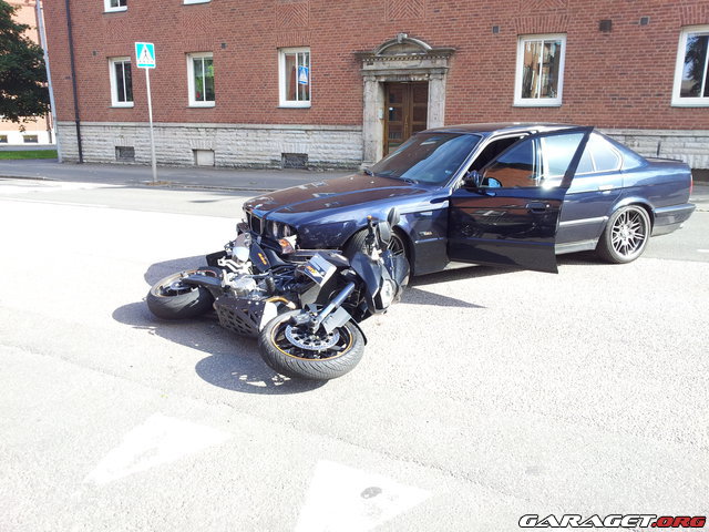

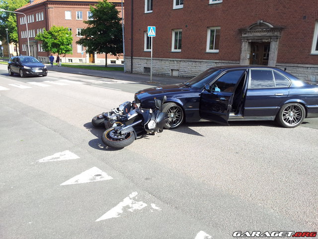

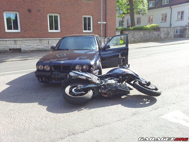

Jag och en kompis skulle gå lite på stan någon dag innan norge-resan till gatebil. Vi körde lugnt och sansat, ingen "inspirerad" körning utan allt gick väldigt lugnt.. Då när vi ska svänga vänster in på en gata och sedan parkera så sker det som inte får hända, jag kolliderar med en mc.
Jag rullade sakta i svängen, men lyckas missa att det kommer en Mc i andra filen, då denna ligger gömd i min a-stolpe på bilen...
Allt gick bra och inga personskador på varken mc-förare eller oss som satt i bilen. Däremot så fick min ögonsten en rejäl törn på fronten.  Själva krocken hade säkert gått att undvika om föraren av mc'n hållt sina 50km/h. Men det blev ändå jag som var vållande till krocken, det är ju givetvis jag som gör fel och bryter vägbanan när det kommer mötande.
Nåväl, väldigt smidigt då att ha en 530 som står som reservdelsbil mer eller mindre som jag kan plocka front och front-fäste från, då detta böjde sig lite.
Däremot inte så kul att göra om det med 540 läpparna längst ner på fronten, men det kunde ju varit värre! smile

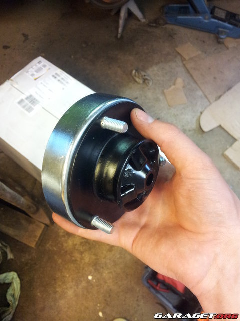

Sen sist har jag också monterat coilovers på bilen, ett grymt lyft för både väghållning, körglädje och utseende big_smile
https://www1.garaget.org/gallery/images/163/162045/162045-e5438bfa5ec27c98ebb90f2a905deb10.jpg

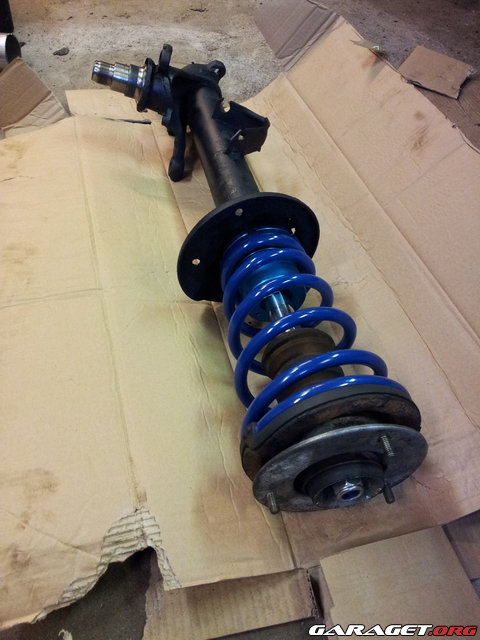

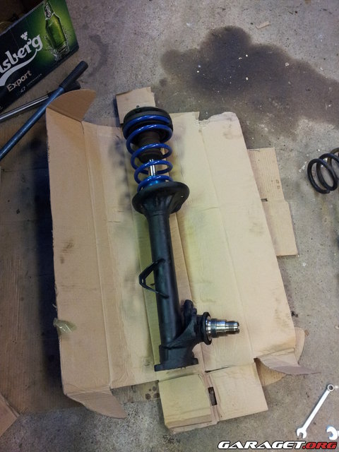

Började ifram, väldigt enkelt på en e34 att lossa fjäderbenet! Snyggade sedan till det med lite svart färg och monterade den nya dämparen. En mycket enklare process än jag väntat mig, men det tog ändå rätt så lång tid.

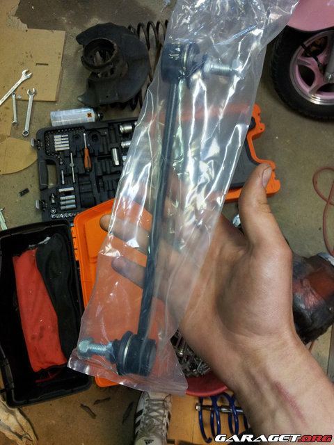

För att få loss fjäderben ifram nr 2 så fick jag kapa bort stabilisatorstaget då den muttern vart rundad.. Ingen jättekostnad direkt, och inte dumt med nya grejer! smile
https://www1.garaget.org/gallery/images/163/162045/162045-d694849d81cf9429cb0ea25391fdb63a.jpg
https://www1.garaget.org/gallery/images/163/162045/162045-f3e4ce2c09c4bbfe5be22183bf22e260.jpg
https://www1.garaget.org/gallery/images/163/162045/162045-6907c118412c1c3182658c007b301d1b.jpg

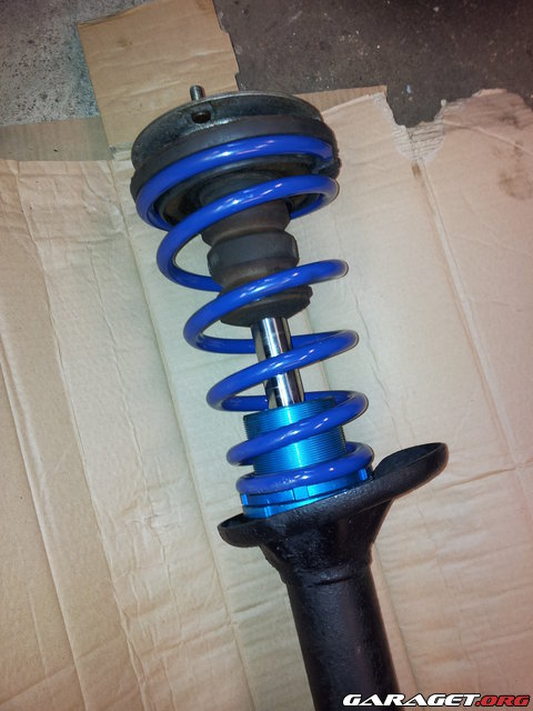

Fick sedan kapa av en bit av genomslagsgummit så att dämparen kunde gå fritt wink

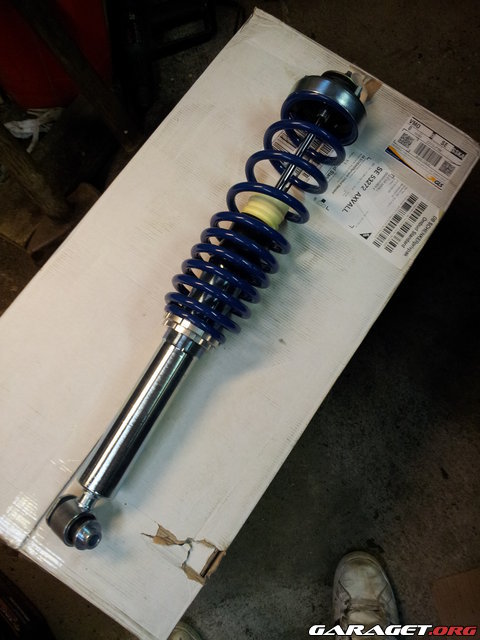

Sedan gav jag mig på bakdämparna, som satt fast något djävulskt; själva rörbiten/fästst nere i bak satt helt fastrostat, så fick använda rörtång med förlängning för att sedan "jickla" bort stumpen. Vilket tog ca. 1h per sida.. dryygt.

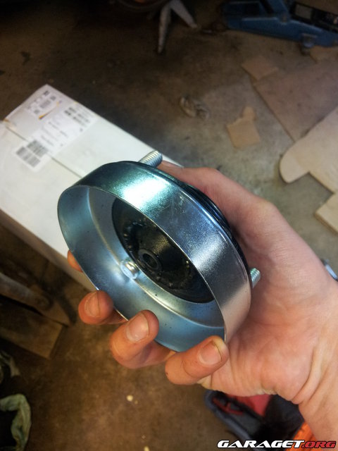

Och ena sidan hade även en fjäderbenslagring som vart helt slut, har ingen bild på den, men den var sjukt dålig. Så det var bara inhandla nytt!
