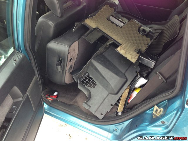

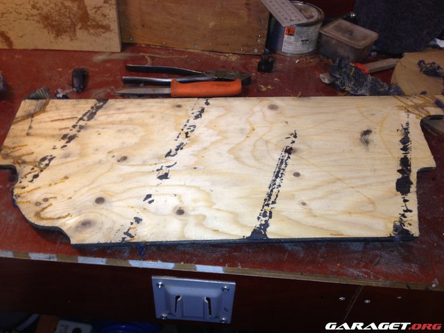

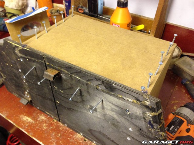

Idag började jag med baslåda då det inte finns mycket annat att göra pga att det är -15 grader där bilen står.
Rev loss mattan (man kan inte klaga på att volvos lim inte håller, det innan miljölimmet kom dvs)
https://www1.garaget.org/gallery/images/184/183897/183897-1a750240a10c462080c74af73ab356e4.jpg
https://www1.garaget.org/gallery/images/184/183897/183897-1b438eba6d3cc4038d56d4c52b866e37.jpg

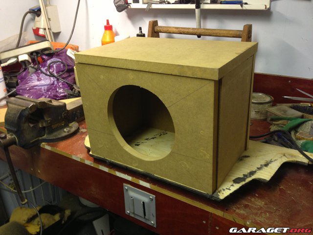

Sågade sedan till lite mdf
https://www1.garaget.org/gallery/images/184/183897/183897-c52ff9795546ed8f77bddd196e699fb1.jpg
Nu ska den bara skruvas ihop och limmas, vilket jag tänkte göra imorgon.

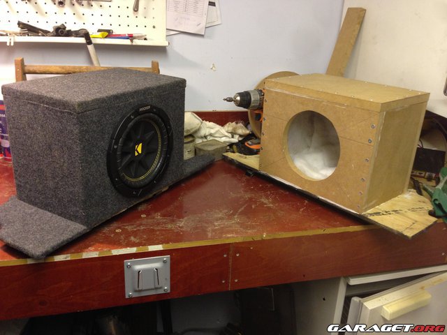

Lite update!!! Fortsatte med baslåda två idag. Den är så gott som klar förutom klädnaden av den (vilket är ett ***** skitgöra enligt mig wink). EN till likadan bas ska beställas inom kort smile
Lite väl mycket skruv :p
https://www1.garaget.org/gallery/images/184/183897/183897-f6cd1407fe33b8750f01d96f6dc7e138.jpg
Och de två godingarna ihop!
https://www1.garaget.org/gallery/images/184/183897/183897-baf9f8a521399721a25833d759cc219e.jpg
Hoppas bara ljudbilden blir okej då basarna ska spela mot varandra. Läste en tråd om en som hade gjort likadant, och han var iallafall nöjd smile
Over and out!

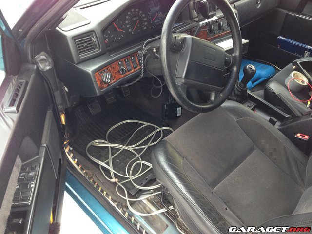

Lite lågnivåkabel
https://www1.garaget.org/gallery/images/184/183897/183897-41f7082a8753094cd1b6e21f1036e4e9.jpg
Blir troligtvis till att riva ur handsfreen som suttit i sedan 2003, med docka till Nokia 3230, hör av er om nån e intresserad.
En liten bild på motorrummet (vet att jag har lite kylvätska )
https://www1.garaget.org/gallery/images/184/183897/183897-cf2fd539abe06c421a08f40af8baa2e5.jpg
Alla kablar till steget är dragna nu, så plasten ska bara tillbax, och sen ska låda två kläs och få en bas.

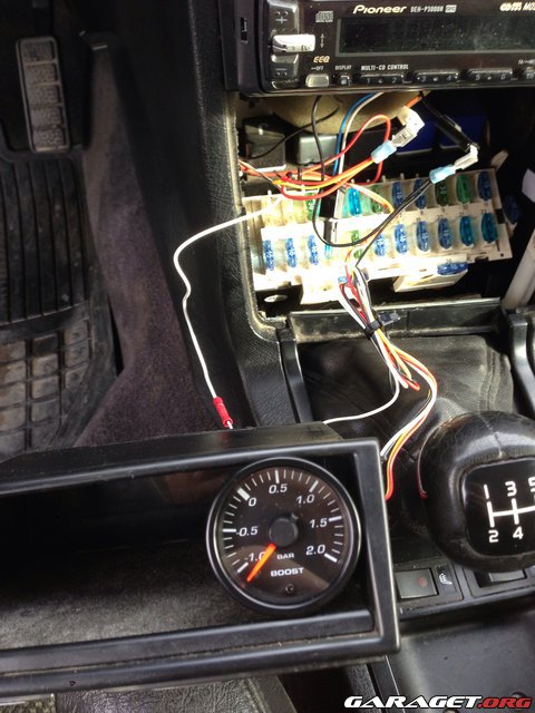

Monterade laddtrycksmätaren idag, och tänkte även slänga dit tryklockan. Blev Schysst tycker jag smile
https://www1.garaget.org/gallery/images/184/183897/183897-968de32be12f54704b1f593242747c87.jpg

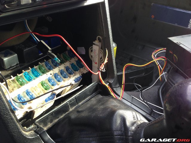

Stal ström från cigguttaget!
https://www1.garaget.org/gallery/images/184/183897/183897-18decd8b37853e17a94bdad9ec2a166a.jpg
Och så blev resultatet smile
https://www1.garaget.org/gallery/images/184/183897/183897-a0595faf8fee6168a2ea732920d1c04f.jpg

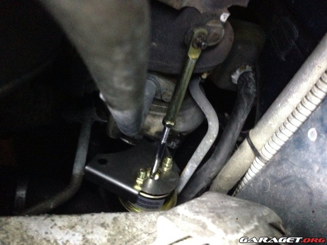

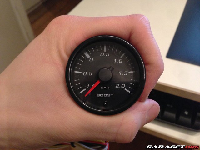

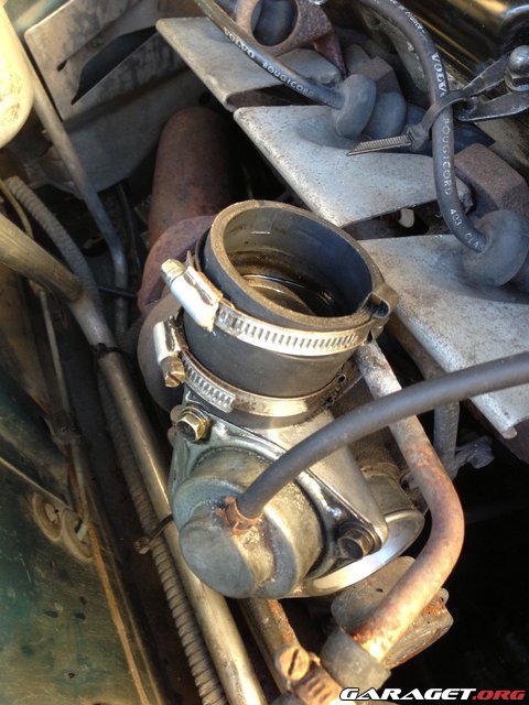

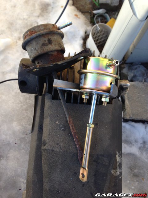

Idag slängde jag i tryckklockan!
Dock vare riktigt klurigt att justera den till en början då min laddmätare visade fel. Satte ett kors på en slang på insuget (inte dumpslangen) och då visade den som max 0,3 bar. Höjde tajtade då åt klockan och inget hände. Sedan skruvade jag fast en ny nippel så att laddmätslangen fick en egen. Den visade med en gång ett laddtryck som troddes stämma. SOm tur var han jag och min vän märka att det var för högt, flög direkt upp till ett bar men då häjdade vi oss. Sen blev det av att åka hem och ändra, körde då igen och då hamnade laddet på max ca 1,3 vilket är för mycket. Så nu har jag skruvat ut klockan ännu mer och hoppas på att den hamnar strax under baret där jag vill ha det.
Dock så ladar den mer än orginalklockan trots att den var inställd på samma längd. Är dett för att klockan e förstärkt?

Old vs ny
https://www1.garaget.org/gallery/images/184/183897/183897-604fcaaeeff1ad6e5aecc18266072549.jpg

kan skilja lite då du sätter dit en frisk och ny klocka smile och ett tips är att sätta att laddtrycksmätaren tar luften från insuget, min visade rätt värde då smile
https://www1.garaget.org/archive/159/158157/259610/large_259610-2504855.jpg
du ser den vita slangen, där satte jag min smile

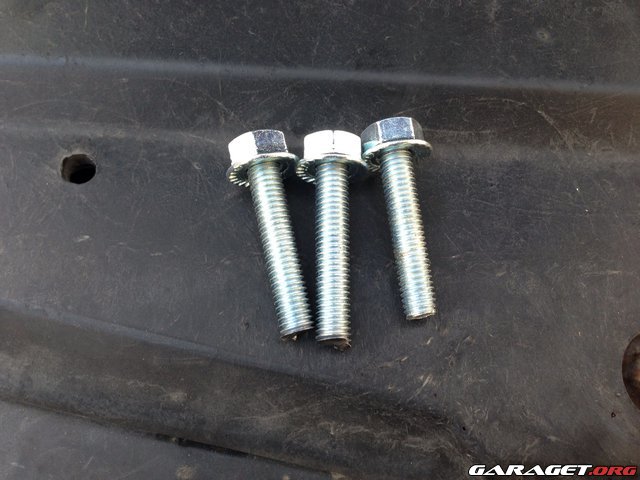

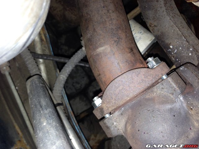

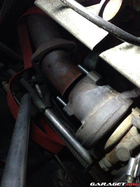

Downpipen satt lite dåligt innan med dåliga bultar, så kapade till några nya och fräscha!
https://www1.garaget.org/gallery/images/184/183897/183897-4f920f8ab371b302bc0fe7918f5cefce.jpg
Undertill
https://www1.garaget.org/gallery/images/184/183897/183897-6064d65d7ba166acef3c1cdd22e1f8ea.jpg
Och slutresultat ovanifrån!
https://www1.garaget.org/gallery/images/184/183897/183897-5c7d1380b46ea4a1e882f799e1e58099.jpg
