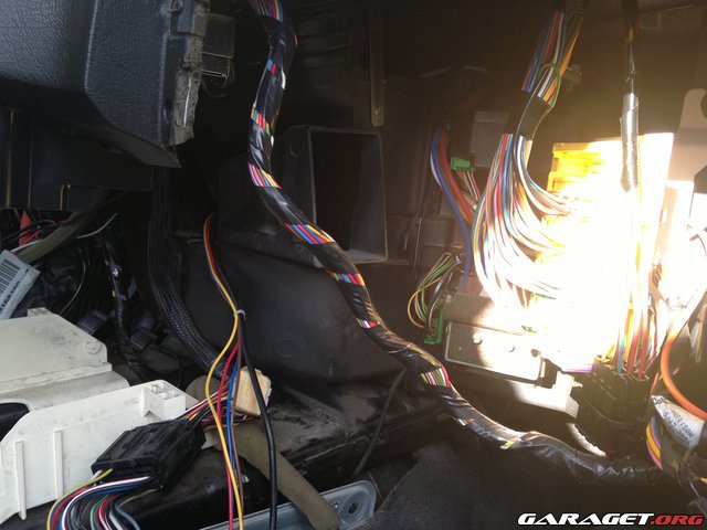

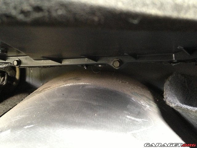

Då vare bara att sätta igång med värmepaketsbytet innan kylan anländer, med allt vad det innebär!
Idag på förmiddagen
https://www1.garaget.org/gallery/images/184/183897/183897-2857683a6861e8ee9ade4402b4eb6594.jpg
Någon timme senare. Borttaget handskfack, mittkonsoll och diverse luftledningar
https://www1.garaget.org/gallery/images/184/183897/183897-6298fba7c757da37058080dc14565875.jpg

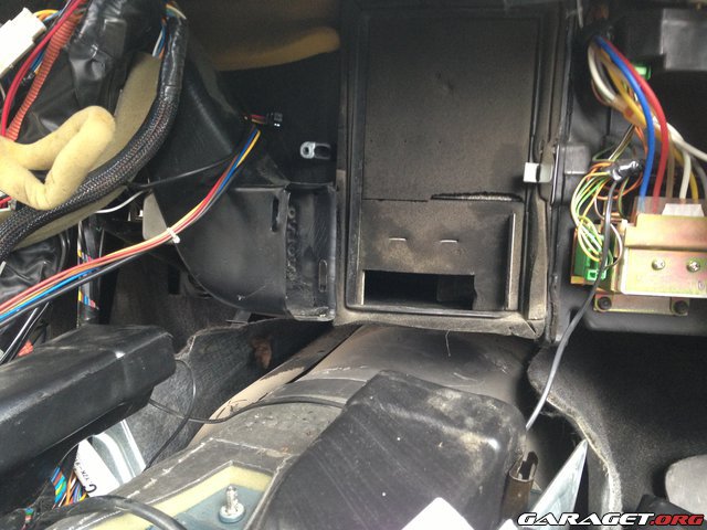

Här innanför sitter den stora boven
https://www1.garaget.org/gallery/images/184/183897/183897-a0d46754e24cc4df820329e6944c06b1.jpg
Bara att lossa skruvarna runt om och lirka loss
https://www1.garaget.org/gallery/images/184/183897/183897-932fdd4ed1954b64ececab8681b3f356.jpg

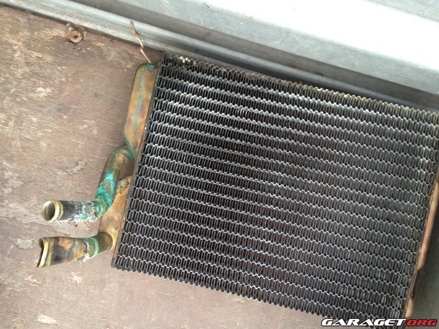

Och här har vi aset
https://www1.garaget.org/gallery/images/184/183897/183897-d55810abfb352210906030659bad1ad4.jpg
Tog ca 4 timmar för mig att få bort det i lugnt tempo med paus för att byta vattenpumpspackning på cadillac123@garaget vinterpulka. Han hjälpte även till under dagens arbete! Även tack till Ack-ee@garaget och Robin.

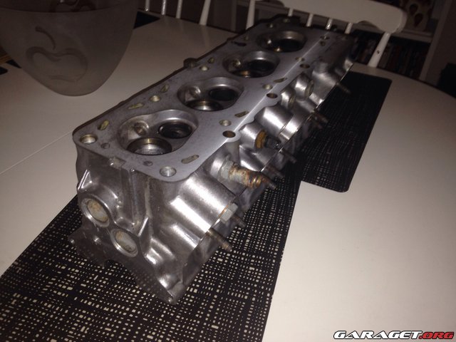

Tänkte byta kamremm strax och river bort toppen också föra att utforska lite hur motorn mår. Äre nån som kan plana toppen till ett fränt pris? (bara riktsplaning)
1 147 Inlägg
14 oktober 2013
#83
vet en kille på Ekerö som kan plana tro han tog 500-1000kr minns ej riktigt  men runt där iallafall

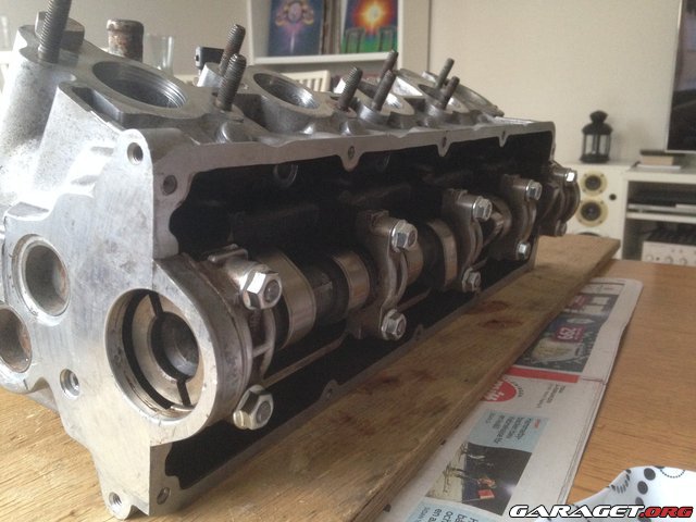

Åter till arbete på denna bil. Nyplanad 531a som sla åka på efter ventilslipning.
Sen blire byte av värmepaket(igen) då även detta läckte. Börjar bli lite småkallt att dåna värmdövägen kl05:30 på mornarna utan värme.

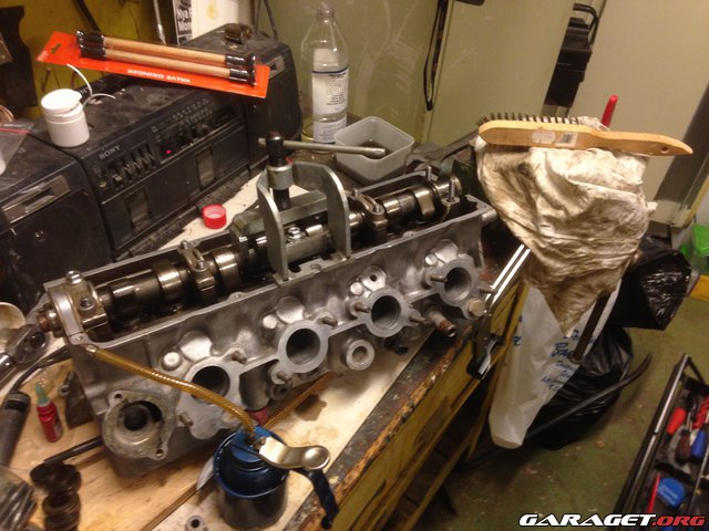

Slipade in ventilerna igår kväll med min käre vän. Nu ska bara A-kammen chimsas in sen äre till att smacka på den. En ordentlig service ska bli skönt att få gjort.
https://www1.garaget.org/gallery/images/184/183897/183897-d34fa5a65e1255c9ddb57e9349194c2d.jpg
https://www1.garaget.org/gallery/images/184/183897/183897-287cec592d96910c2dd283a2f3989e48.jpg
Borde bli lite goare fjutt i den nu. Ska matcha grenrör mot turbo också när jag ändå har det bortplockat. Nya pin-bultar på allt oxå smile

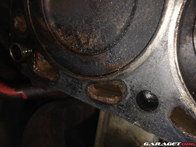

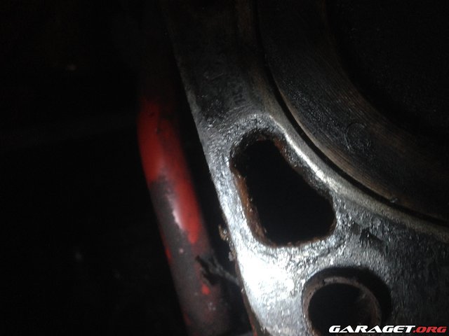

Stött på lite motgångar i form av korrosion av kylkanaler... letar efter en ny motor att hänga i.
Annars är allt färdigt för att smälla ihop paketet.
