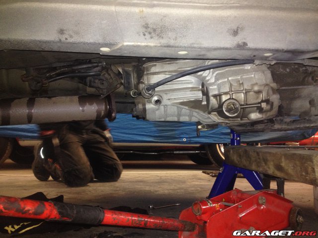

Igår hade Fvk Engineering vägarna förbi Västerås igen, vilket jag visste så jag hade pratat med Viktor att vi kanske kunde slutaföra mappningen på min bil på samma gång.
Det var inga som helst problem. Så Klaus och Viktor kom förbi mitt garage kopplade in datorn och sedan bar det iväg.
Det var ju även race på kvällen så jag ville ha bra tryck i bilen big_smile.
Till en börjar gick allt kanon. Viktor snålade ner mappen lite där han kunde vilket resulterade i lite mera drag big_smile.
Sedan förfinade han allt lite ytligare,  så efter ett par timmar såg allt bra ut och bilen gick RIKITIGT fint så laddade vi på lite mera laddtryck. Inte mycket mera men lite. från 1,1-1,2 för sakens skull wink ... Han inte mera än att prova så började bilen att klippa och Viktor sa att den tappade bränsletrycket och efter det så blev det bara värre och värre. vi sänkte laddtrycket, laddade in gamla mappen i bilen igen. men inget fungerade. prövade det mesta men vi fick tyvärr ge oss för dagen då mörkret fallit på och klockan rustat iväg. Jag skulle ju in på race hmm. MEN det vart tyvärr inget race för mig den kvällen, fick glatt titta på och hjälpa till istället. vilket självklart var riktigt roligt det med. men vill helst köra såklart smile!
Det var igår det.
Till idag:

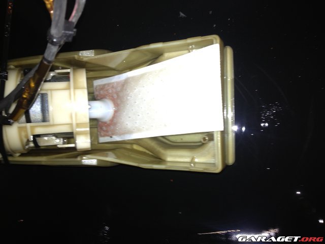

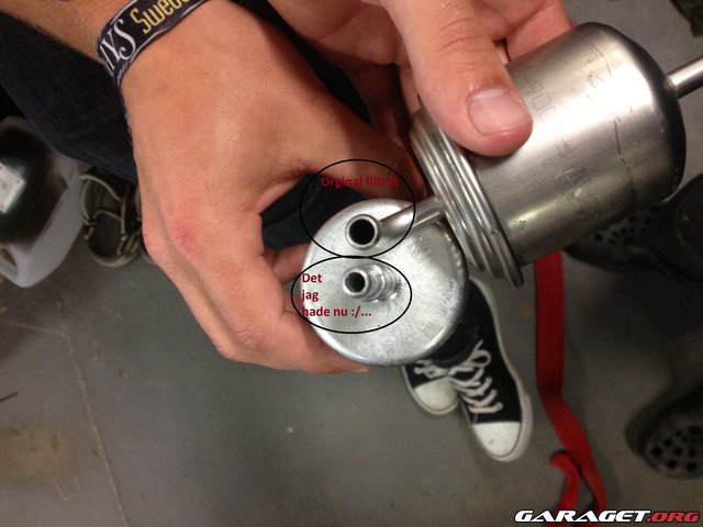

Åkte ut till garaget och började felsöka, började med att pumpa ur all soppa ur tanken ca 50 liter förhand =/. sedan ur med pumpen, filtret på pumpen såg faktiskt bättre ut än vad jag hade hoppas på, men det var lite skitigt.
Plockade även bort soppafiltret i motorn.
och det var då jag såg en grej som jag faktiskt inte tänkt på tidigare.
Jag bytte soppafilter för ca 1 månad sedan. men tog inget vanligt nissan filter utan jag tog ett litet smalare och längre filter.
tänkte inte på storleken invändigt på filtrets rör utan enbart utanpå när jag monterade det. såg nu efter att ha jämfört dom 2, att det nya filtret var smalare än orginalfiltret.
https://www1.garaget.org/gallery/images/126/125355/125355-c0ec83d43d285b4714094f42da3f6976.jpg

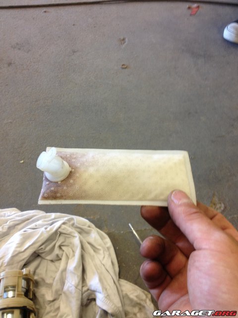

så här såg "strumpan till pumpen ut"
https://www1.garaget.org/gallery/images/126/125355/125355-3c1fbf5d1a944447e992e933ebd44a1d.jpg
Så jag har en liten teori:
Att när jag monterade den nya pumpen så satt jag den längst ner i tanken och nu när det var smuts i "strumpan"
att pumpen inte kunde suga upp soppan helt ok. alltså att pumpens pickup trycktes mot kantens "botten" där smutsen var. och sedan att soppafiltret under motorhuven var smalare än orginal gjorde att motorn inte fick tillräckligt med soppa.
https://www1.garaget.org/gallery/images/126/125355/125355-a57f6dafadefab0c87f5d69fce837609.jpg
igentligen tror jag att det hade hänt iallafall oavsätt om vi mappat eller ej , MEN MEN får se. jag kan ha helt fel . det visar sig, jag ska handla nytt soppafilter och sätta dit ett nytt filter på pumpen så får vi se vad som händer.

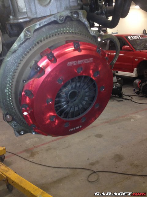

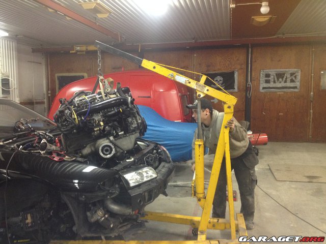

trodde bara som sagt att jag skulle uppdatera lite gran under vintern. det vart inte så lol.....
idagsläget håller jag och ett par polare att plocka ur motorn, lite jobb kvar sedan ska den lyftas ur. när den väll är ur ska det bytas kolvar,stakar, toppen ska portas, ny oljepump, stålpackning ,kammar och turbos. Grenrör är  redan köpt.

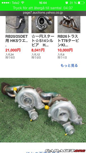

vart ett par grenrör från HKS.
Jag kommer fortsätta att köra med dubbel turbo. varför undrar säkert många! ....
ja varför då??
för att jag kan big_smile....
fortsättning följer!

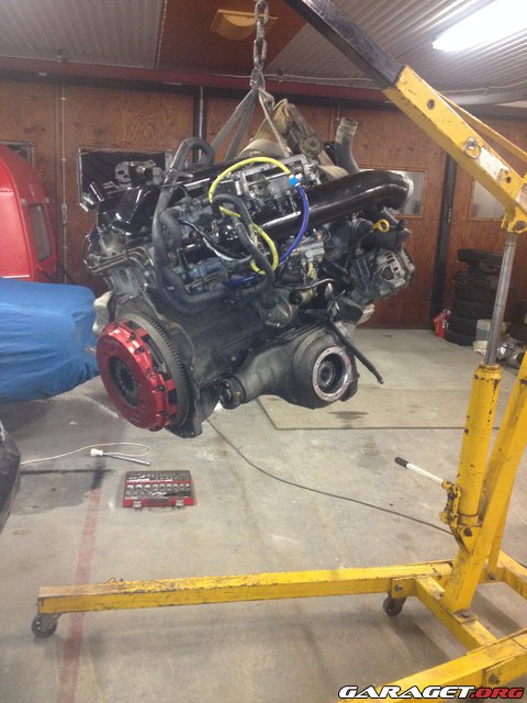

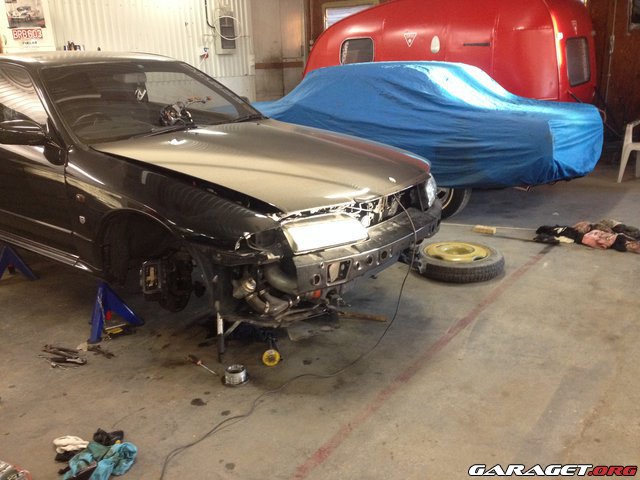

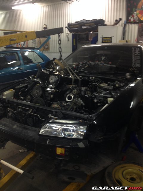

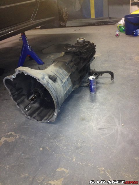

Igår la Klaus på FVK beställningen på stakarna som vi ska använda i min bi.
Det vart SPM StenParnerMotor stakar.
så en liten bit på väg till iallafall.
I helgen blir det ett ryck med bilen igen. förhoppnigsvis är motor och låda ur på söndag big_smile!

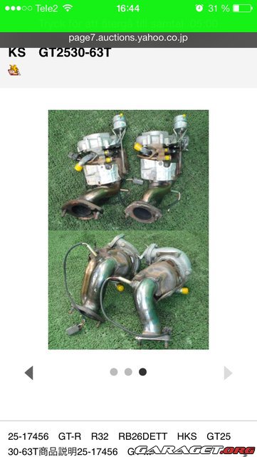

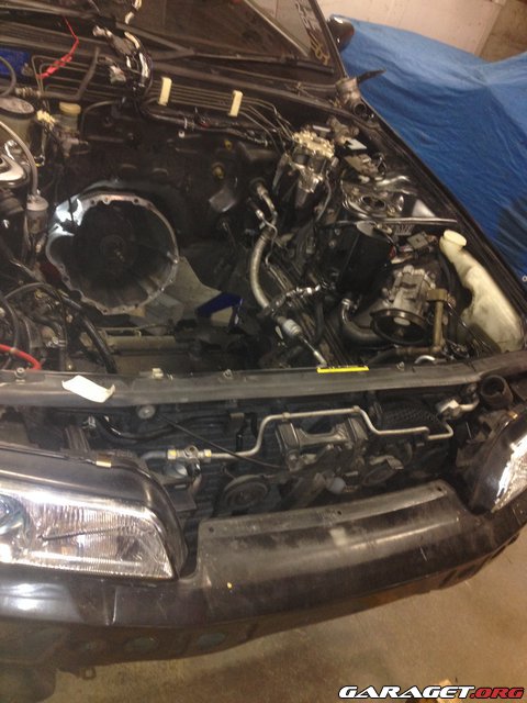

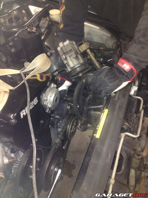

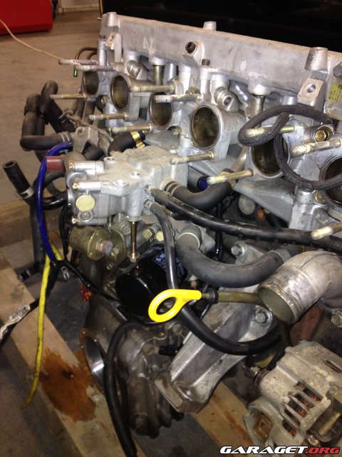

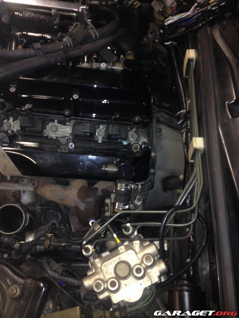

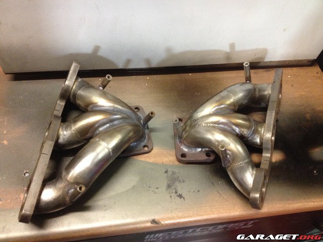

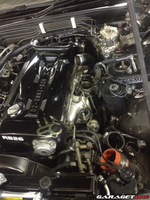

Jag började för ett par veckor sedan att riva lite smått för lyft av motorn.
Började först med att montera ner allt över grenrören för att se om jag hade orginal grenrör eller inte,
hade nämligen hittat ett par beggade HKS grenrör för en bra peng. så först rivning där.
https://www1.garaget.org/gallery/images/126/125355/125355-eb140282de9435bab2e362b0e6977015.jpg
och det visade sig att jag hade orginal grenrör.

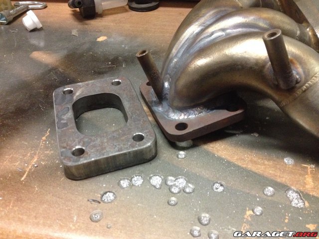

dagen efter vart det jobb i sthlm och då passade jag på att hämta nya grenrören.
Vart dok förvånad över hur small kollektorn (eller vad det heter) var ner mot turbon.
https://www1.garaget.org/gallery/images/126/125355/125355-d182d808b689cfcc782d3339309b1e70.jpg
Ringer till Klaus på FVK Engineering och frågade om dom hade något på lager som kunde hjälpa mig.
Dagen efter möter jag upp Klaus och får tjockare kollektorer till grenrören.
https://www1.garaget.org/gallery/images/126/125355/125355-51d756a466dd2a2e7e5f8d4df9b971f0.jpg
Nu har jag lämnat in grenrören på svettsning smile!
Med det klart så vare dags att få ur motorn!
https://www1.garaget.org/gallery/images/126/125355/125355-8114163a41db61ea9ea7c464c956df99.jpg

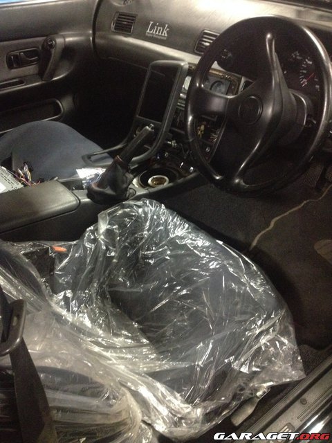

Började med att ta bort kabelstammen och sätta fast den i framrutan. och sedan bort med drivaxlarna fram.
sedan bort med främre kardan. när det var klart började jag släppa bultarna som jag kom åt på växellådan , bultarna till kardan och oljan bak på lådan, bort med kopplingscylinder och stripa fast den på sidan!
Det var den dagen det.

vi släppte på motorfästerna , skruvade loss servopumpen. satt den med stripes på sidan.
https://www1.garaget.org/gallery/images/126/125355/125355-b7ca4f782e6c2cbc702e08cd6bc3e25f.jpg
Sedan tog vi fram motorlyften, satt fast ett spännband i ett av grenrören och över till insuget. sedan lyfte vi upp motorn lite och fick den att släppa från fästerna. drog fram motorn ca 7-10cm och då var det hur enkelt som helst att ta bultarna på ovansidan av växellådan .
https://www1.garaget.org/gallery/images/126/125355/125355-8d8aff3c29a880060e1534e0f217e9a2.jpg
Bort med bultarna och bulten på startmotorn. och under med domkraften på växellådan igen. slita och dra lite så växellådan separerar från motorn.Släppte kablaget till generatorn och dom andra kontakerna under insuget.
och sedan dags för lyft big_smile
https://www1.garaget.org/gallery/images/126/125355/125355-0ebe082bda747b92c355b89986950ead.jpg
Snart ur!
https://www1.garaget.org/gallery/images/126/125355/125355-df9b18f935957c47f5bb0dd04bc8d0d8.jpg
https://www1.garaget.org/gallery/images/126/125355/125355-8a6969cc61d4f0167bf41cbc7dd562a8.jpg
MOTORN UR smile
https://www1.garaget.org/gallery/images/126/125355/125355-9f6ef038450bcb1742f1e1e218d04376.jpg
Nismo singel skivig koppling. Till salu smile!

Sedan tog vi ner lådan och la den på sidan.
För att se vilket as till låda det är så ställde jag en Power king brevid den och tog kort!
https://www1.garaget.org/gallery/images/126/125355/125355-6fec93c629d85ef4ace0e951def2af09.jpg

Idag åkte jag en snabbis till garaget (trodde det skulle bli längre) men efter ett ilsket samtal från min flickvän att jag hade låst ute henne när jag åkte så vare bara att vända ganska fort igen.
Han få bort insug, spjällhus på motorn iallafall, och lite mera smått och gott på den sidan.
https://www1.garaget.org/gallery/images/126/125355/125355-858181525f773bac2f6825d1577fe389.jpg
Fortsätter nog under veckan och monterar ner grenrör och turbos.
Som förövrigt också är tillsalu!
orginal grenrör och turbos. Turbosarna är fräscha ! knappt nå glapp alls upp eller ner. inget glapp framåt tillbaka!.
