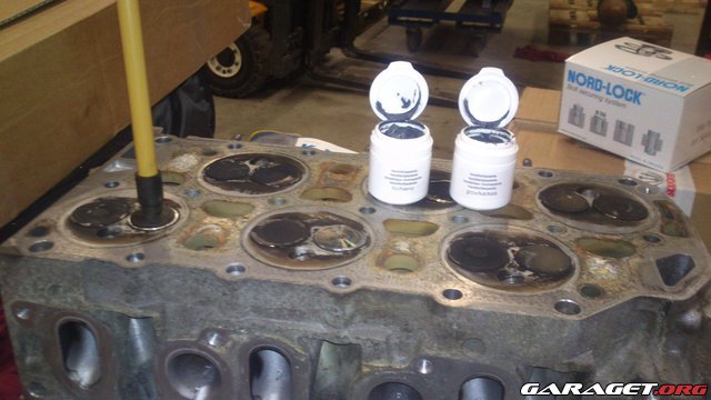

Tänkte dela med mig av projektet ja startade efter att ja klantade till mig lite när ja skulle byta den övre kamkedje spännaren, detta resulterade i 2 krökta avgasventiler.

https://www1.garaget.org/gallery/images/40/39098/39098-b7b20d1d7f3976e0a9ccc7e7a03c0380.jpg
Så beslutade att ja renoverar hela motorn då.
https://www1.garaget.org/gallery/images/40/39098/39098-09ed489875e2073151474c68edb464d8.jpg

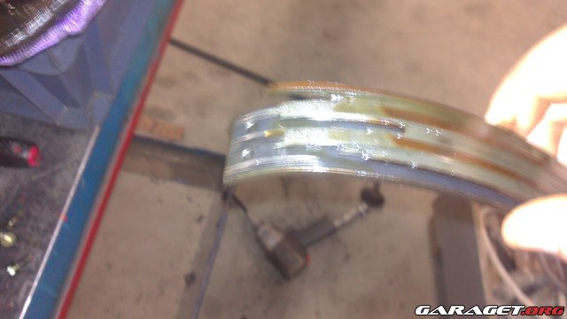

Efter lite ner montering visar de sig att plast skenorna till kedjan hade gott av och låg i flis i hela botten.
https://www1.garaget.org/gallery/images/40/39098/39098-0060ea9bf21a19ddfd7e745a9bfd471e.jpg

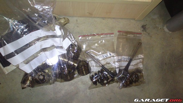

Plockat ner största delen av motorn nu och fått ur dom dåliga ventilerna tur att de bara va ventilerna som va kassa,

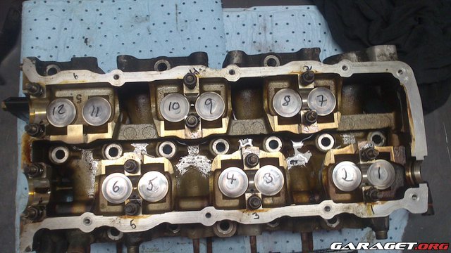

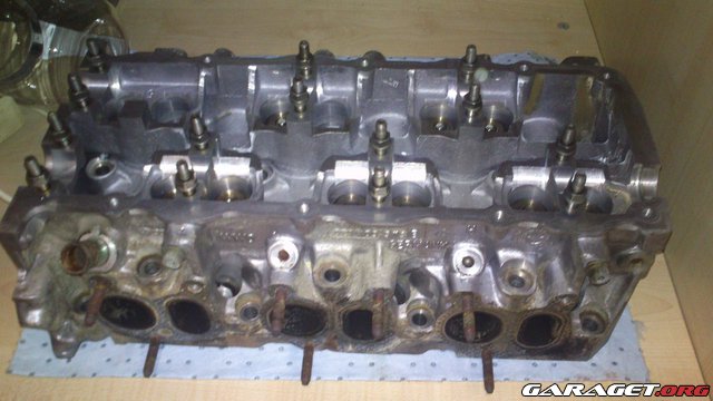

Tvättat rent toppen i varmvatten tvätt smile behagligare att jobba med smile
https://www1.garaget.org/gallery/images/40/39098/39098-1f8e0c509192d322db99e1070d378882.jpg
Gäller att ha reda på småsakerna, gjort lika dant med alla skruvar till hela motorn cool

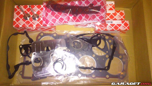

Så fick ja min första leverans från vännerna i Tyskland smile
https://www1.garaget.org/gallery/images/40/39098/39098-471451d56e1b1347ca5e39495f189f00.jpg
Innehöll:
2 avgas Ventiler
Komplett packnings sats till toppen
Kamkedje kitt

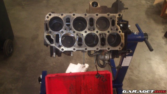

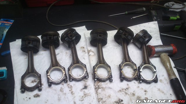

Liten uppdatering nu då efter lite verkstads tid på lördags kvällen.
Fick mitt motorstativ igår och fick upp motorn där, lite trevligare att jobba med botten nu
https://www1.garaget.org/gallery/images/40/39098/39098-5e6cfae5043c2f17b102806c660a487f.jpg
Plockade ur kolvarna och tvättade av blocket lite grann.
https://www1.garaget.org/gallery/images/40/39098/39098-cb1288587c77f23d752a4b5a9ad97ca3.jpg
Lite små jobbigt att lägga i allt i en pall varje gång man gjort något, men så är de när man får skruva på jobbet. bättre än inget alls
https://www1.garaget.org/gallery/images/40/39098/39098-69cd9741cc1176e5a3d8950875dc53ab.jpg
Nu väntar ja bara på dom sista delarna för att få ihop botten, så som kolv ringar och packningar still botten.

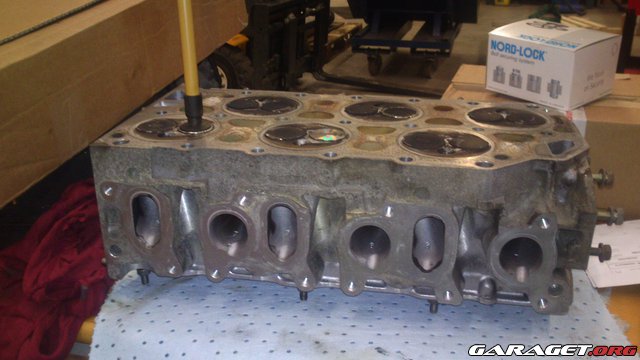

Hallå
Gått lite segt ett tag nu, jobbat en hel del.
Men nu har jag nästan fått hem allt ja behöver för att få ihop motor.
Fick hem 2 nya ventiler i veckan då ja märkte att de va fler som va kassa. så nu ska de slipas i veckan.
Fick iväg en beställning på ett kopplings kitt från staterna med smile men de dröjer nog innan de behagar att dyka upp i brevlådan.
https://www1.garaget.org/gallery/images/40/39098/39098-2c2ca3f2f099ff6db109ddac27a99868.jpg
https://www1.garaget.org/gallery/images/40/39098/39098-77e087da6e42b3f3919104e0da282317.jpg
Man har ju haft roligare iaf:/
Fler bilder kommer i veckan
