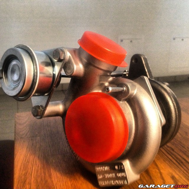

Titta vad som har kommit hem!
kan man annat än bara älska sånt här?!

men du! fick min snurra idag också!
Jo men visst!
Fan va fint det! 19t då eller? wink

nä stod mellan 19t å 15t men var tvungen att vänta så länge för att få 15t'n så fick bli en kinasnurra 15t denna gången tyvärr..
Man får vrida rätt kompresssorhuset och avgashus för hamna rätt me olja och vattenrör när du monterar en sådan kina. För att göra det så behöver man sära på turbon och plocka bort några små piggar för att kunna vrida allt sen. Wastegaten hamnar då lite snett med den kan man justera när du vridet rätt de smile
fick göra såhär på min första td04a-15t kinasnurra smile de stog i ett papper ja fick med man sks serva vart 800mil :p

jasså? vad beror detta på då? jag har inte orginal vatten olje rör, om det är att de är lite off så att säga

Tyckte också det lät lite skumt.. Det är väl bara att smeka dit rätt olje och vattenrörssats? Så lirar det, oavsett om den är från Kina eller inte smile
Man kan göra så, men det är inte rätt

Dom flesta kina agregaten är lite felvridna. så det får man åtgärda vid montering.
Ja det märks väl rätt snabbt annars wink
Ja det va de ja menade :-)

men jag förstår inte problematiken, vad är det som hamnar fel?
Kompressor huset och lagerdelen om man har original vatten å oljerör
