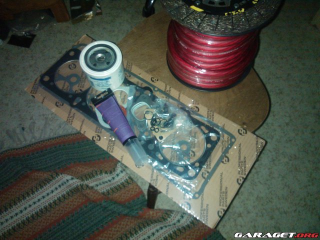

https://www1.garaget.org/gallery/images/116/115799/115799-24c7832df07331c6fda7daf3ae21e485.jpg
sådär. nu ska jag nog ha allt till motorn smile nu ska den kunna bli komplet å redo snart och slängas i smile

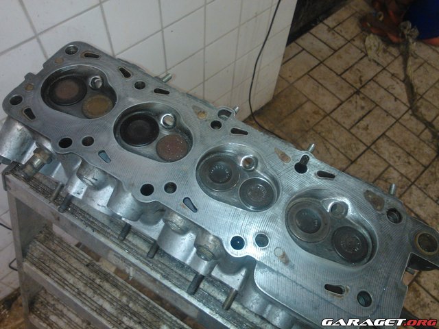

https://www1.garaget.org/gallery/images/116/115799/115799-2608ef0b6d7e275cf65094d5adb6a8ea.jpg
nu är ventiler och fjädrar ur tongue

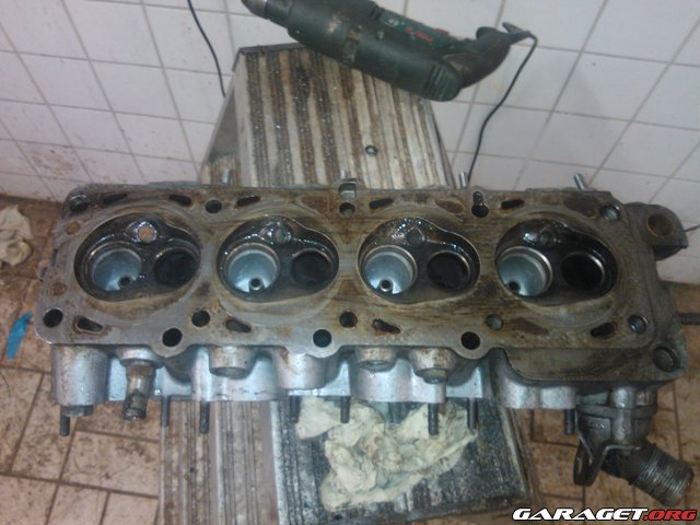

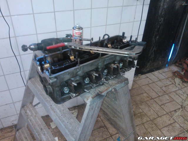

https://www1.garaget.org/gallery/images/116/115799/115799-d18d842cc2fd378254454dc8425cb04e.jpg
tvätta toppen lite tongue fyfan vad de var mycke på och tvätta bort tongue men nu är det inte hel förjävligt iallafa tongue

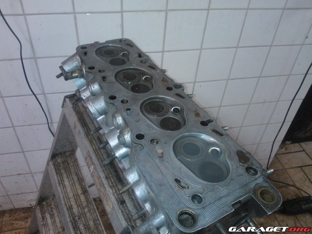

https://www1.garaget.org/gallery/images/116/115799/115799-04120de5cf2b548631de137c72402582.jpg
blä tongue som de kan se ut tongue

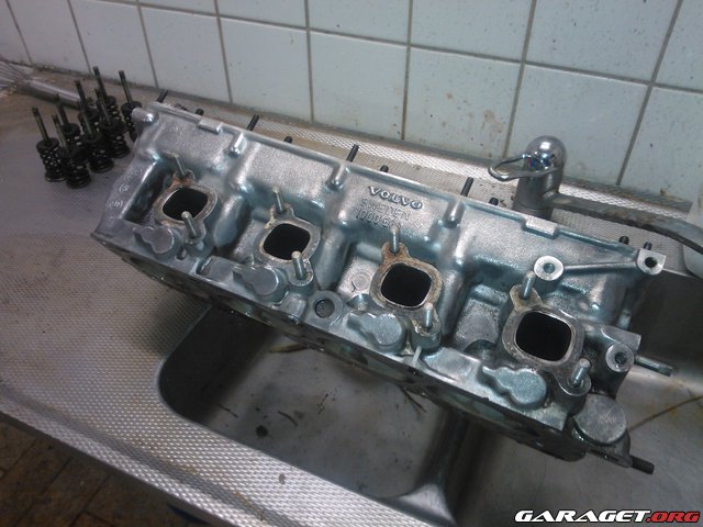

https://www1.garaget.org/gallery/images/116/115799/115799-135b9e0b961abd8aaa984b435ce0c993.jpg
en stund senare tongue sen ser ni skilnad på ventilerna med tongue gör gött å tvätta och puttsa tongue

Ahlbom skrev:
http://www1.garaget.org/gallery/images/116/115799/115799-135b9e0b961abd8aaa984b435ce0c993.jpg
ser ut som att några kanaler är ingentäppta eller? ;9

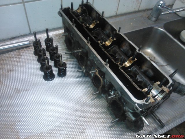

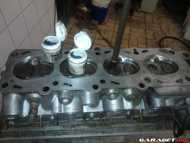

https://www1.garaget.org/gallery/images/116/115799/115799-45f8b9876c36d70918c32d474d05f72d.jpg
fy nu kommer det med och slippa in ventiler tongue å dessa var lite trögare än de andra en har slippat tongue rätt mö skit med anndra ord

https://www1.garaget.org/gallery/images/116/115799/115799-f2ede9afe791e43e0c818e30b9bc4b73.jpg
fram med spriten och kolla så de håller tätt tongue och de gjorde det tillslut tongue

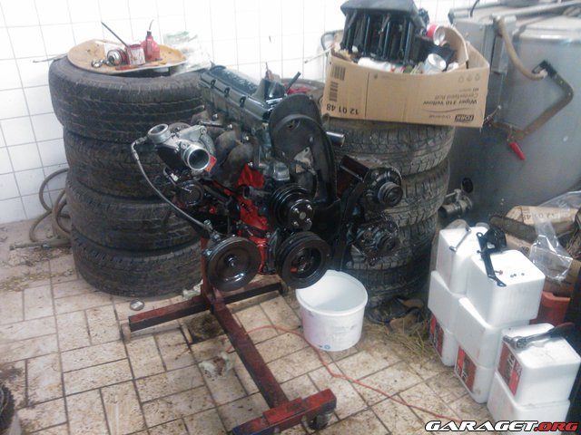

https://www1.garaget.org/gallery/images/116/115799/115799-e1424776e1a4187aecde3dd3639d4a67.jpg
sådär nu är toppen på plats och åtdragen så nu sitter den äntligen på plast samt turbon sitter fast helt med nu smile sen även dit med dreven och kamremen samt även en kåpa smile nu börjar motorn närma sej klart smile känns mycket bra må jag säga smile

Monkey-FreaK skrev:
nej. blir så på toppar när dom har vart på länge. äter lite i toppen. men inget farligt i denna. ser jävligare än det är. typ bara färgat mest på sina ställen

Ahlbom skrev:
Monkey-FreaK skrev:
Okej;)  Kan man borra bort täppningen eller låta det va? wink

Monkey-FreaK skrev:
Ahlbom skrev:
villken täppning tongue
