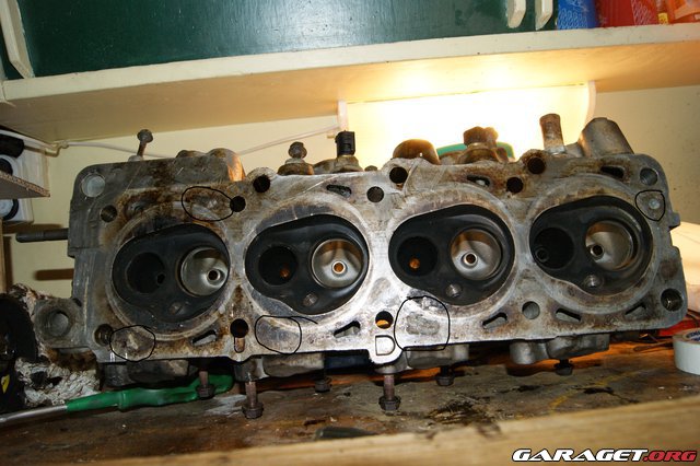

Ahlbom skrev:
Monkey-FreaK skrev:
Ahlbom skrev:
nej. blir så på toppar när dom har vart på länge. äter lite i toppen. men inget farligt i denna. ser jävligare än det är. typ bara färgat mest på sina ställen
Okej;)  Kan man borra bort täppningen eller låta det va? wink
villken täppning tongue
jaa olje kanalerna på toppen? är dom inte igentäppta där på något ställe? wink eller ska dom va sådana?tongue

Monkey-FreaK skrev:
Ahlbom skrev:
ingenting är igentäppt i toppen. är märken från kylarvattnet

https://www1.garaget.org/gallery/images/184/183070/183070-724b4e08be239722a944f19edadf68bd.jpg
Detta menar jag med igentäppt tongue

#206
det är inget som är igentäppt snarare att de är sletet. i blocket är det vattenkanaler runt cylidrarna och dom fläkarna är för dom vattenkanalerna tongue så är kylarvattet som har käkat lite i toppen tongue
något jag borde borra upp? tongue

Monkey-FreaK skrev:
nej fan. snarare tigga igen dom och plana toppen så de försviner

Ahlbom skrev:
Monkey-FreaK skrev:
Okej, men borde det inte räcka om jag borrar försiktigt? eller låta det vara? Du hade samma problem på din va?

Monkey-FreaK skrev:
Ahlbom skrev:
Borra ett litet hål, sen skrapa ur de?

Monkey-FreaK skrev:
Ahlbom skrev:
varför borra hella tiden. är igen som ska vara där. är groppar som kylarvattner har käkat ur toppen. har mer inte stort så håller länge till

Ahlbom skrev:
Monkey-FreaK skrev:
Sen har jag ingen möjlighet att plana den efter som jag konverterar hmm

Monkey-FreaK skrev:
Ahlbom skrev:
ne men hitar du något ställe som kan typ sandblästra eller något så groparna blir helt rena sen tigsvetsa igen som sen en planing för får svetsen å toppen jämmn. vi kanske pratar  0.10 millimerer å plana så är ingenting ju tongue

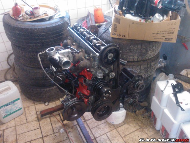

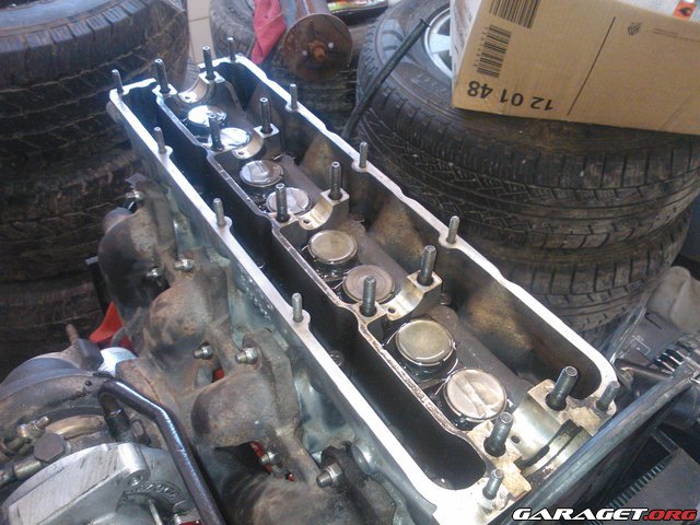

https://www1.garaget.org/gallery/images/116/115799/115799-01458e246da2b72b99bf0d6c87d33f51.jpg
då fortsäter man med motorn. nu är tryckarna i smile samt oljade samt kamspåren med oljade

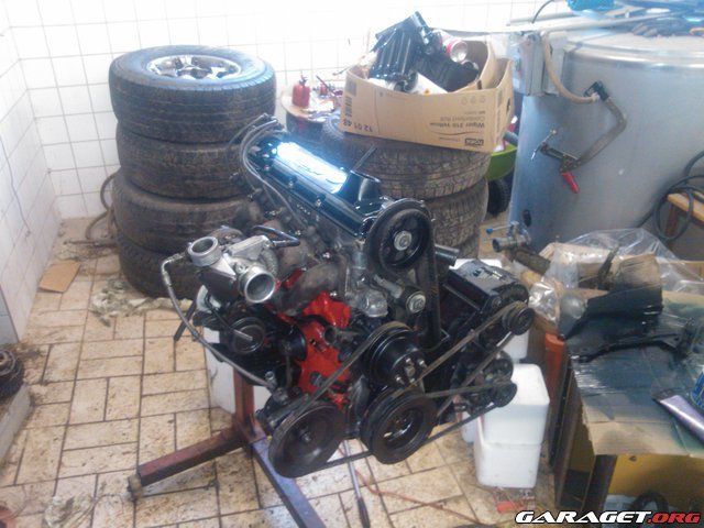

#215
https://www1.garaget.org/gallery/images/116/115799/115799-71ea149d4a396aa891d6f417ceb3ee9d.jpg
kam i samt hela motorn nollad så nu börjar de hända saker

#216
https://www1.garaget.org/gallery/images/116/115799/115799-93b7ff7f99755d52bcafa8c71afe9631.jpg
nu är ventilkåpan på samt lagt på en rem wink haha xD

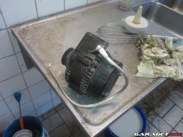

https://www1.garaget.org/gallery/images/116/115799/115799-4d9fd2af64194d86f78ed9b7a0984d16.jpg
förbättrar generator jorden lite med 20mm2 kablar tongue

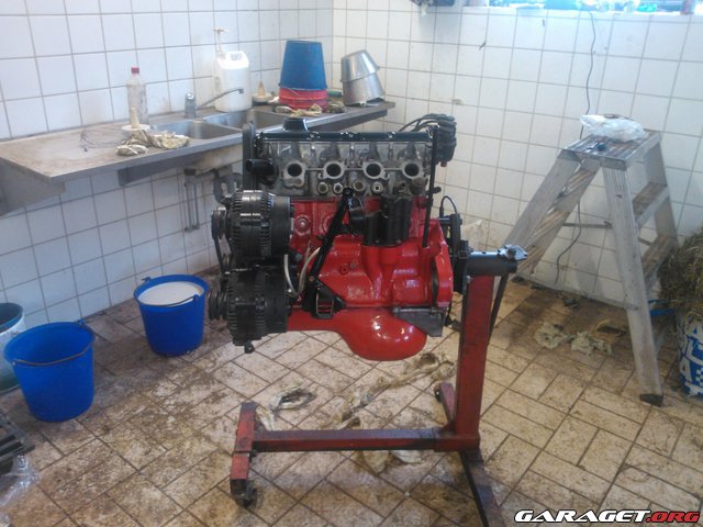

#218
https://www1.garaget.org/gallery/images/116/115799/115799-9b5538ce68b4d2f971c8019f6c07c01c.jpg
stund senare så är det jordat tongue

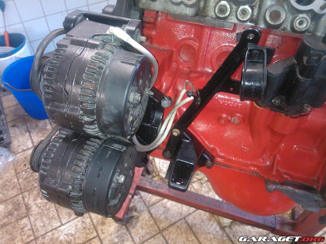

#220

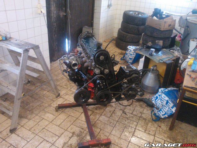

https://www1.garaget.org/gallery/images/116/115799/115799-821726701c88b2dfac8f6a926959591a.jpg
sådär nu var maskinen klar smile känns gött smile nu ska den ner smile vad tror ni om detta smile
