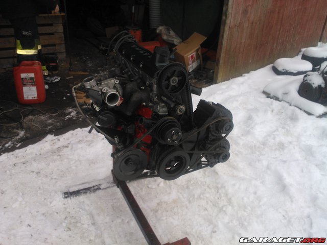

https://www1.garaget.org/gallery/images/116/115799/115799-e6d5479528dc84c3f16408399b61107d.jpg
folk ville ha uppdate så här kommer det. tog ut motorn i friska luften tongue

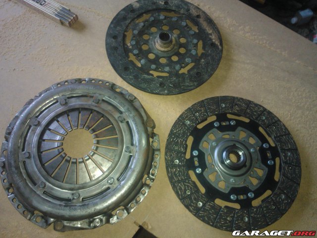

https://www1.garaget.org/gallery/images/116/115799/115799-0c5ab3e5359599db9ab6cc64f7d3d544.jpg
blir en 712 plata och vanlig rund lamell tongue

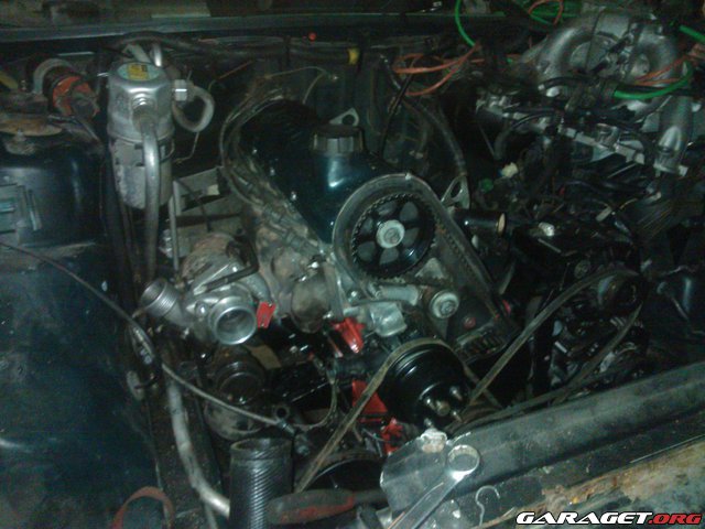

https://www1.garaget.org/gallery/images/116/115799/115799-c83d65b0670945486e090c53873093c5.jpg
svänghjul och koppling på smile

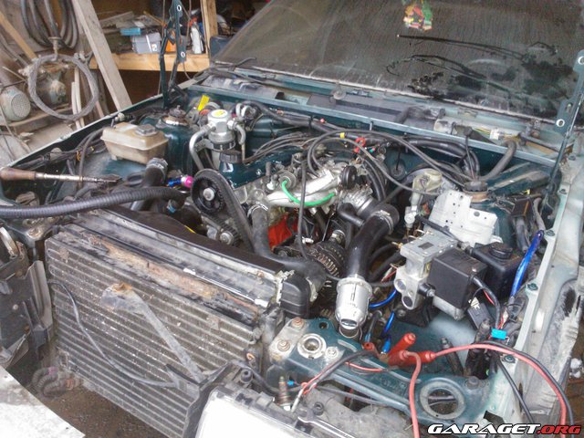

https://www1.garaget.org/gallery/images/116/115799/115799-d1b0759ed424e84e89c2062d457b896b.jpg
men ojdå wink här går de undan big_smile

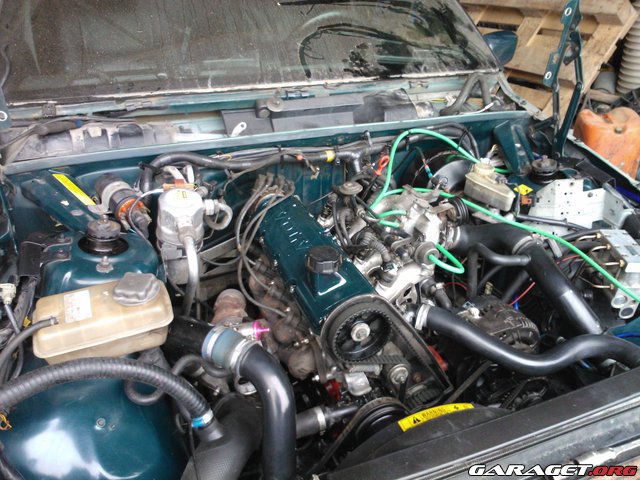

https://www1.garaget.org/gallery/images/116/115799/115799-8729045d4ccc2b6735f1a3bb20d8db8c.jpg
börja fixa lite motorrum idag. har dock ej får motorn gå riktigt än hmm

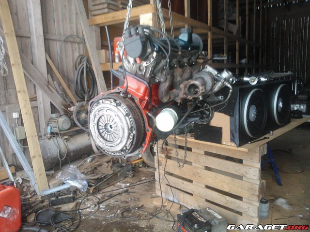

https://www1.garaget.org/archive/116/115799/282887/282887-3018625.jpg
snabb uppdate då. värkar som en vet felet nu. får nog svar imöra smile värkar som en var slarvig med få svänghjulet rätt hmm så ut med motorn igen. för ska passa på byta turbo för den var med vist dårlig
76 Inlägg
17 februari 2013
#237
ja du har väl vevaxelgivare, kommer den fel så tänder det ju helt fel wink
536 Inlägg
17 februari 2013
#238
jobbigt fel när man satt ihop allt! men tur att de löste sig iaf smile men äre inte enklare att ta ner lådan än o plocka ur hele motorn?
76 Inlägg
17 februari 2013
#239
är nog lättare att lyfta ur motorn... har precis haft ner lådan och bytt lameller, det var det jävligaste hmm
651 Inlägg
17 februari 2013
#240
hade det bara vart de så hade jag de. men visa sej med att turbon tar olja med så lika bra och ta ur allt. turbo är lite trix att byta ändå så lika bra göra de när motorn e ur
