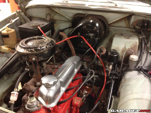

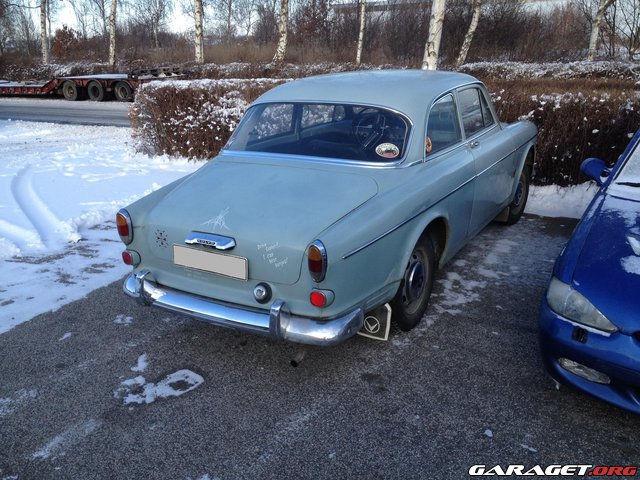

Köpte mig en Amazon i desember, tanken va att bara byta vänster bärarm som blivit krökt efter en närkontakt med en trotoarkant och fixa rosten kring hjulhusen bak smile men men. Känns som det kommer att bli lite mer, så lika bra att starta en projekt tråd smile

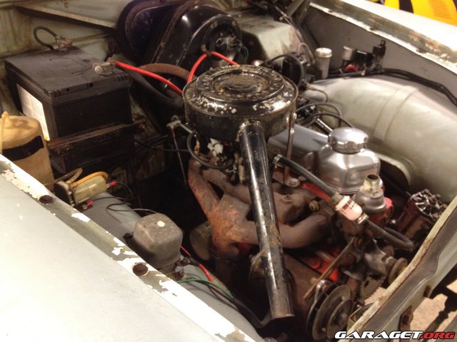

Det hela började bli lite av ett projekt i böjan av veckan när jag skulle byta vevaxeltätningarna både fram och bak. Bakre måste man ju plocka ner lådan och då intala jag mig själv att det va lika lätt att lyfta ur motorn så att man kunde passa på att få fixat till det i motorrumet och få lite färg på motorn.

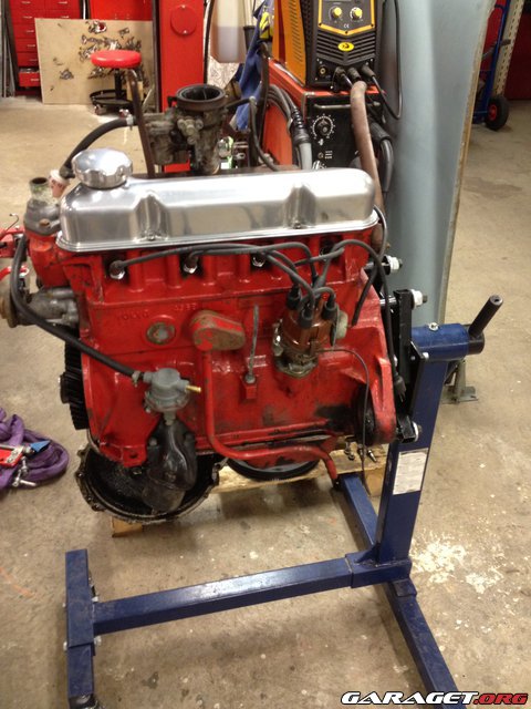

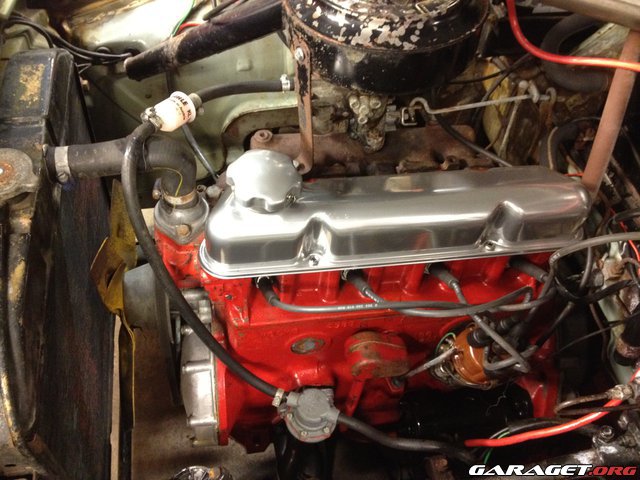

Så här ser Amazonens motor ut, ända skillnaden mot när jag köpte den är att den fått två rejäla omgångar av högtryckstvätten och att jag pulverlackat ventilkåpan och oljelocket
https://www1.garaget.org/gallery/images/72/71525/71525-e173c49b822a432eeb3814bef5d106de.jpg

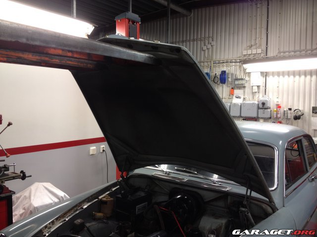

Hade inte ro i kroppen att vänta på hjälp för att plåcka av huven, så kom på att palltrucken kunde agera stöd medan man lossa gångjärnen smile
https://www1.garaget.org/gallery/images/72/71525/71525-bf66555bf4b65c2e6148a9b5b2f51ace.jpg

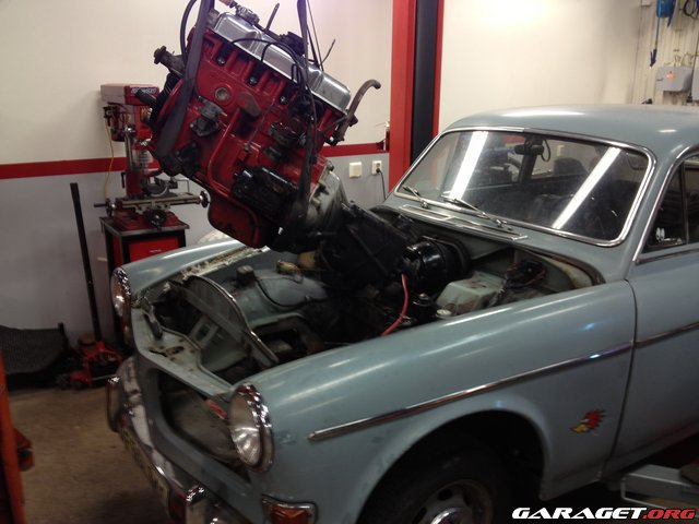

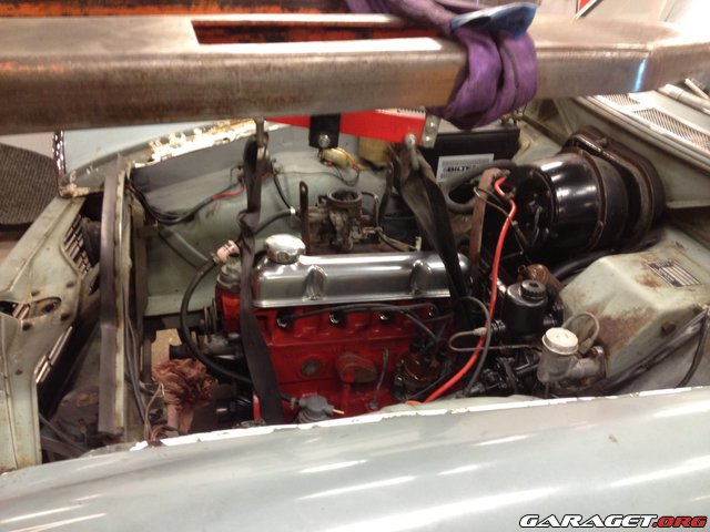

Efter att skruvat av alla slangar och kablar (alla o alla inte så många på en Amazon) så va det dax för lyft
https://www1.garaget.org/gallery/images/72/71525/71525-196287975f7979fe151d6cb92ffce68b.jpg
https://www1.garaget.org/gallery/images/72/71525/71525-0ce3782843bd7768fd05eb1ea2f2c771.jpg

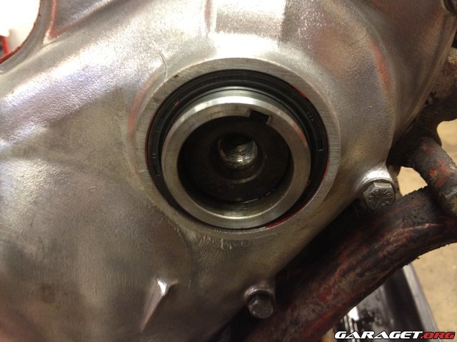

Uppe i motorstödet smile
https://www1.garaget.org/gallery/images/72/71525/71525-bbe61ea472934290a4a0c628c777f848.jpg
Syns att bakre vevaxeltätningen läckt lite smile

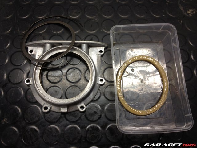

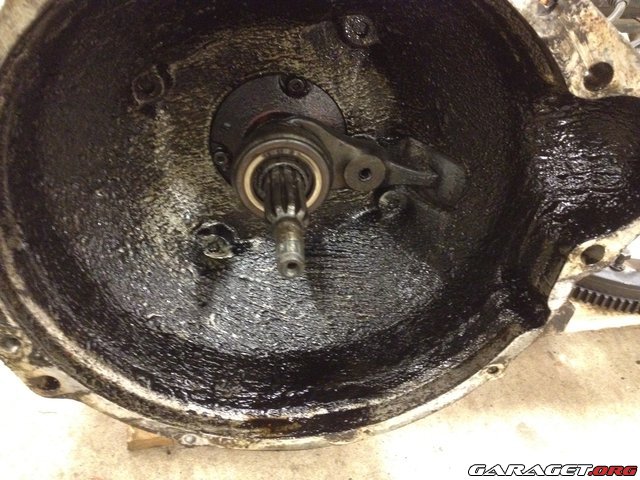

Har varit i verkstan i dag, blev inte så mycket Amazon meck då mesta av tiden ägnades åt Duettprojektet men fick plockat av bakre vevaxeltätningen och rengjort den.
https://www1.garaget.org/gallery/images/72/71525/71525-5c8d5cf933dde0f6c7cf923171ba93dd.jpg
Amazonen fick åka ut i vinterkylan då jag behöver lyften och plattsen till annat i veckan
https://www1.garaget.org/gallery/images/72/71525/71525-54a6ae08a1da7ad2404444991b89cae2.jpg
Rengjort bakgaveln och oljat in den nya filtringen, sen hann jag inte mer i dag

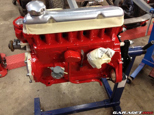

Fick hunnit med lite Amazon meck i helgen. Passade på att montera vevaxeltätningarna fram och bak + oljetråget i går, så att jag kunde ta ut och tvätta av motorn ordentlig med högtryckstvätten i dag då det ändå va tö och +grader ute.
https://www1.garaget.org/gallery/images/72/71525/71525-113ce67a339e6166ca9e5debcbf4f9d2.jpg
Vevaxeltätning
https://www1.garaget.org/gallery/images/72/71525/71525-058caff261929f8c32f0cab1581a0cc8.jpg
Efter ordentlig tvättning så blev det dax för lite färg smile

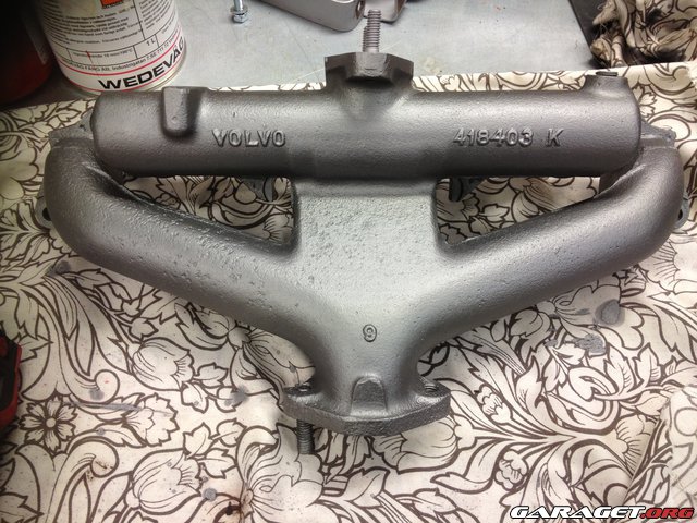

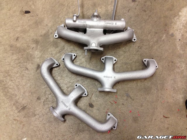

Passade på att få blästrat grenrör/insuget till Amazonen när jag lämnade iväg grenrören till Duetten smile
https://www1.garaget.org/gallery/images/72/71525/71525-904c4b688d7af0426ecc00b4e592110a.jpg
Ny blästrat va det här smile
https://www1.garaget.org/gallery/images/72/71525/71525-d4f826e75d8ca36258fcf958ea6f3855.jpg
Fick samma färgblandning som jag använde till B36'ans grenrör till Duetten
1 516 Inlägg

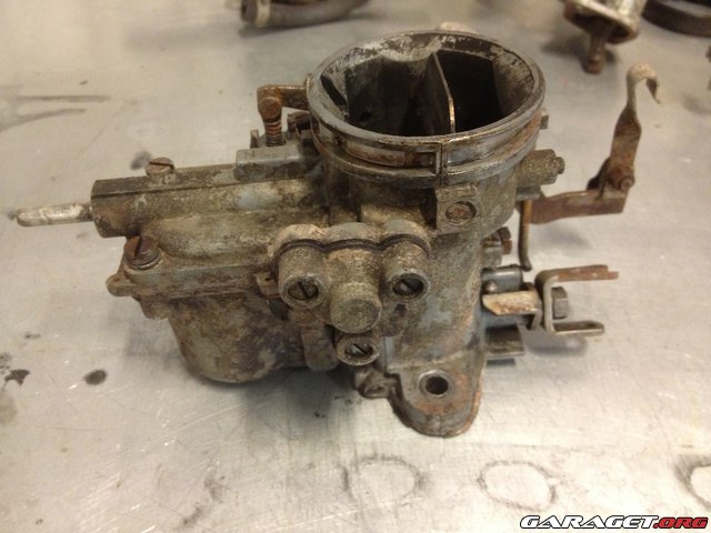

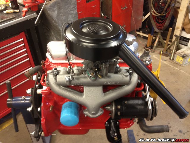

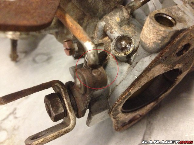

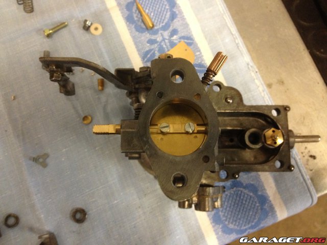

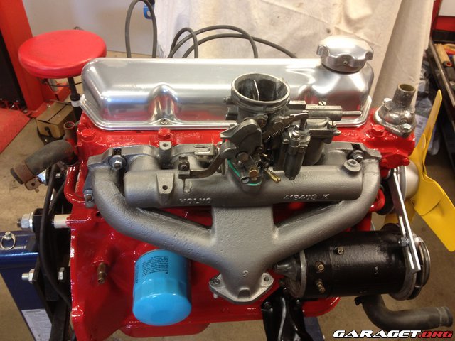

Har varit lite stilla här ett tag men har nu fått gjort vid förgasaren iallafall smile
https://www1.garaget.org/gallery/images/72/71525/71525-af96e93933613e94f1ba5845ae2e4c3a.jpg
Staget som leder till accpumpen visade sig vara av och själva accpumpen satt fast som berget
https://www1.garaget.org/gallery/images/72/71525/71525-f8b26df2ffd9b11c72ee4b2f8e55a395.jpg
Behöver lite rengöring smile

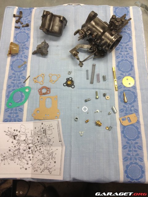

https://www1.garaget.org/gallery/images/72/71525/71525-7a216a98c1a1c1d0095befa3f144968e.jpg

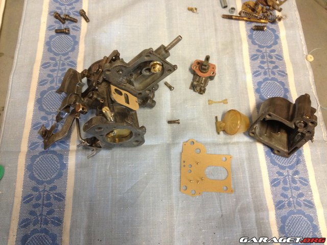

Efter ultraljudstvätt så är det dax för lite nya fjädrar,munstycken och nytt spjäll
https://www1.garaget.org/gallery/images/72/71525/71525-4d4d3cb96e79461e1c9cb41b2bfb14e2.jpg
Nytt spjäll
https://www1.garaget.org/gallery/images/72/71525/71525-e07c1cd80acddc478856c95a159eaf8a.jpg

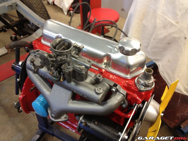

Bara att sätta ihop igen smile
https://www1.garaget.org/gallery/images/72/71525/71525-51471ad61de35d63ba1eaa1b426eabb5.jpg
Förgasaren på sin rätta platts smile
https://www1.garaget.org/gallery/images/72/71525/71525-683affe870dd9f32196a1abec78567a9.jpg
https://www1.garaget.org/gallery/images/72/71525/71525-d697425486461ab427a1be631f8fe27a.jpg
Såja redo att hitta tillbaks ner under huven big_smile

Vackert. Det blir fint att stoppa i en sån motor.
Mycket  snyggt.
Magnus
1 516 Inlägg
11 mars 2013
Mycket  snyggt.
Magnus
Tack smile det ska bli roligt att stoppa tillbaks den, ska bara snygga till lite under huven först bara smile
