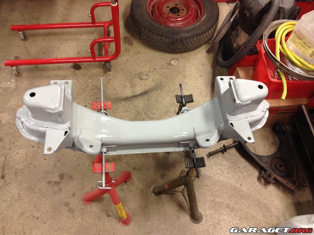

Ett stort tack till den föregående ägare som varit noga med att tectyla hela framvagnen, för efter att gått loss med högtryckstvätten och rejält med avfettning så visade det sig att det mesta i framvagnen va i nästan nyskick smile
https://www1.garaget.org/gallery/images/72/71525/71525-e82daa3e20435a338b509e3662ad6986.jpg
Efter ordentlig rengöring har framvagnsbalken fått lite färg

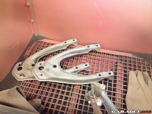

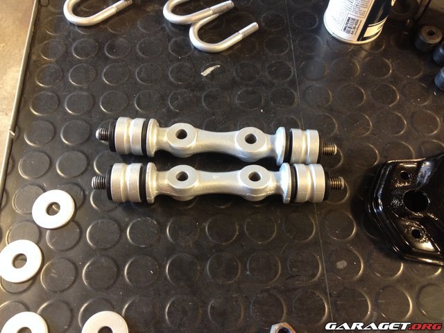

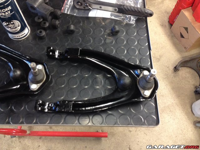

Blästrat övre bärarmarna och en del andra delar till framvagnen, så planen är att pulverlacka dem i morgon.
https://www1.garaget.org/gallery/images/72/71525/71525-e97b43f14dc63a6e5a7b559662bee216.jpg
övre bärarmarna
https://www1.garaget.org/gallery/images/72/71525/71525-b68b560946425a4b729b6d412087548c.jpg

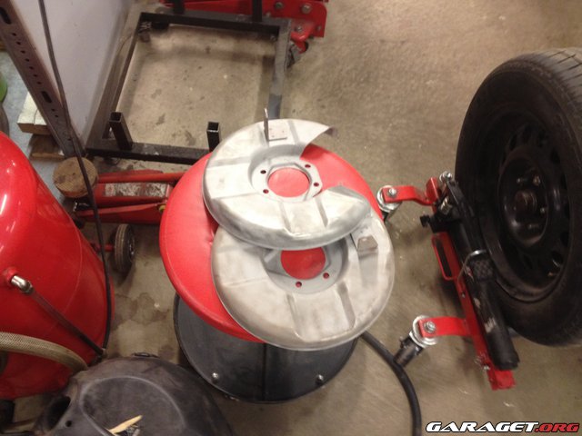

Blev ingen pulverlack i dag, får bli i morgon i stället men har fått blästrat lite mer saker smile
https://www1.garaget.org/gallery/images/72/71525/71525-a667d2b94c2e7a379ed4895eb8a3629a.jpg
Bromssköldarna blästrade
https://www1.garaget.org/gallery/images/72/71525/71525-0df100f437dc8e7ecc3915da13dc526f.jpg
Lite mer framvagnsdetaljer blästrade

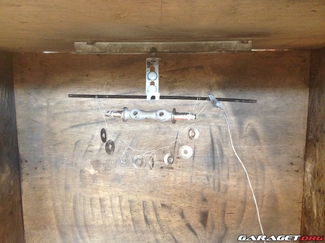

Passar på att lägga upp vad som hände i går med Amazonen, medan jag väntar på att meckar kläderna ska bli torra i torktumlaren så att jag kan åka till verkstan igen smile
https://www1.garaget.org/gallery/images/72/71525/71525-9691fbe65bc4392f6a0413e0e89b41f0.jpg
Lite framvagnsdelar upphängda för pulverlack
https://www1.garaget.org/gallery/images/72/71525/71525-ed695087f91f625cb75635b43446bd0f.jpg
Delarna får svalna lite efter man tagit ur dem ur ugnen

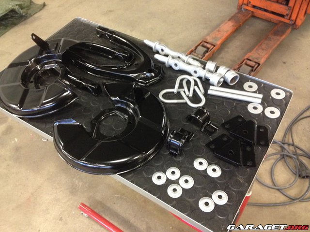

https://www1.garaget.org/gallery/images/72/71525/71525-f0c120c5e40b5c8e3fdd00541df614f1.jpg
Bromssköldar, övre bärarmar plus lite andar smådelar pulverlackade

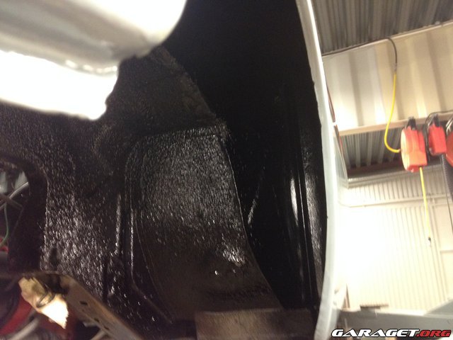

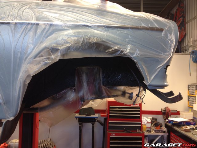

Passa även på att rostskydda hjulhusen ordentligt nu när framvagnen inte va i vägen smile
https://www1.garaget.org/gallery/images/72/71525/71525-0916928b0ff507250f9ea87de1fb4482.jpg
Kommer kanske mer update i kväll, dagens plan är iaf att montera ihop och tillbaka framvagnen smile

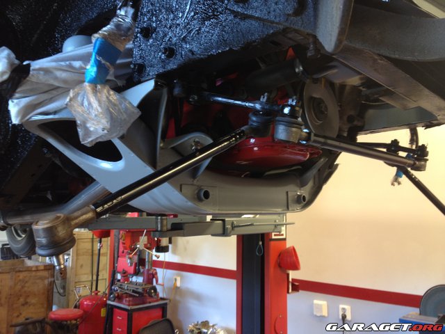

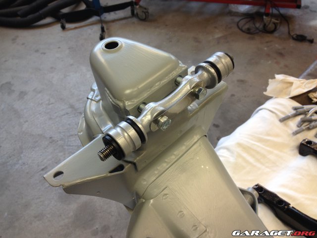

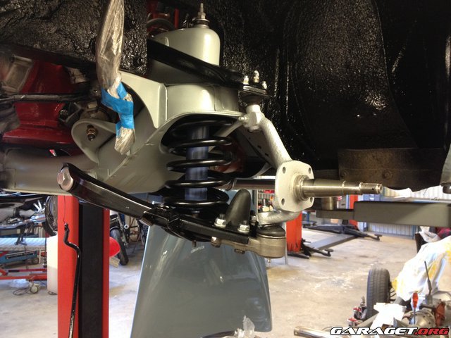

Denna helgen kan man inte anklagas för att slitit på soffan smile blev en heldag i verksatan i dag med

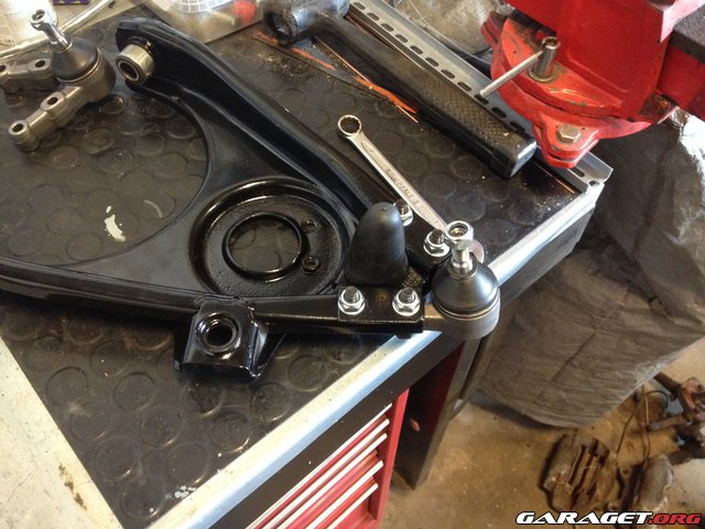

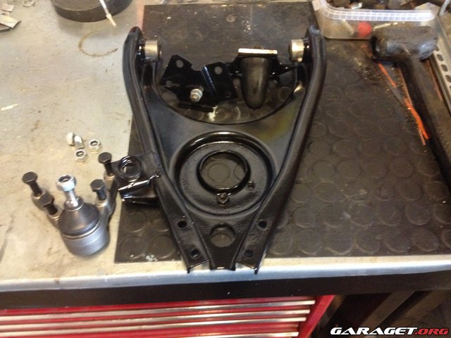

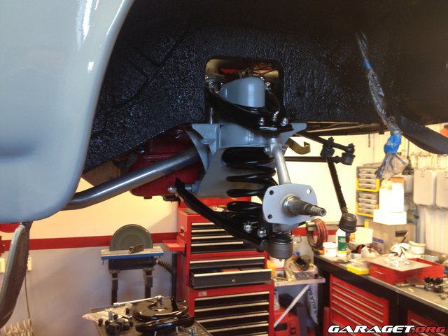

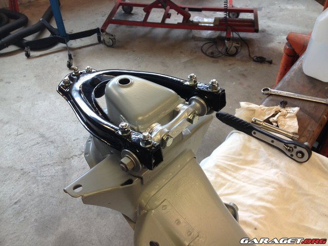

https://www1.garaget.org/gallery/images/72/71525/71525-9421a648d255e6df3d06894e9d739bb1.jpg
Nya bärarmsbussningar
https://www1.garaget.org/gallery/images/72/71525/71525-a0140ac26d78cd99f0b1f6cc1f7ed648.jpg
https://www1.garaget.org/gallery/images/72/71525/71525-5a9a858243070dbc6cbb23809f8f3d48.jpg
Ny övre spindelled
https://www1.garaget.org/gallery/images/72/71525/71525-6395d53e1b9162970290914f048d9ba8.jpg
Övre bärarm på plats, ska byta muttrarna till bärarmsbussningarna sen hade inga 1/2" låsmuttrar så fick spänna ihop dem med vanliga så länge
https://www1.garaget.org/gallery/images/72/71525/71525-421460c4d63bb6bc0c18e8b489a742a8.jpg
Framvagnsbalken åter på sin plats
https://www1.garaget.org/gallery/images/72/71525/71525-1385d6349c3baf7b4a379611d82e9809.jpg
https://www1.garaget.org/gallery/images/72/71525/71525-44d0b9cd48869bac3ec26b75c6036246.jpg
Nya spindelleder även till de undre bäramarna
https://www1.garaget.org/gallery/images/72/71525/71525-4a93ec91183f10490dfd5a124b362537.jpg
https://www1.garaget.org/gallery/images/72/71525/71525-c3489c5bdbee01c35a9a46fd18a73b16.jpg
Bara resten kvar smile

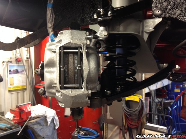

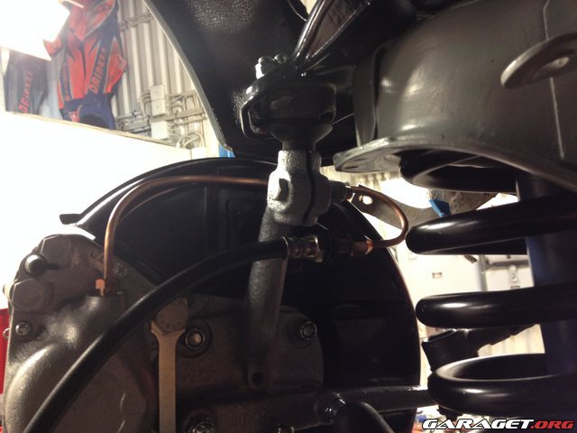

Fick dit bromsoken som legat klara sedan augusti smile
https://www1.garaget.org/gallery/images/72/71525/71525-676a27f80b0865ea0c71fd4a38f82dd9.jpg
brosmsoken på plats
https://www1.garaget.org/gallery/images/72/71525/71525-2c3ede48161792b544a4d1058f866429.jpg

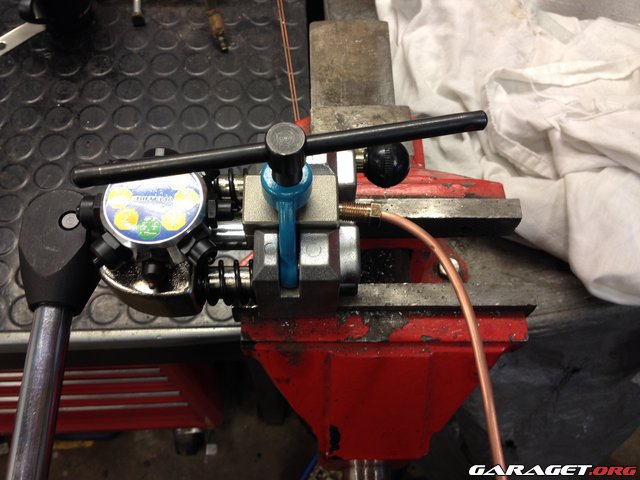

lite bromsrörs tillverkning
https://www1.garaget.org/gallery/images/72/71525/71525-4372a198cd23337542aadd3e5fb545cb.jpg
fick meckat till brosröret mellan bromsslangen och oket
https://www1.garaget.org/gallery/images/72/71525/71525-f83cbcabdb203a2508b416778857bd5a.jpg

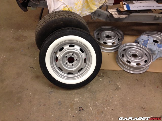

va och hämta nya däcken igår, så va bara tvungen att provmontera ett i dag ihop med lös vit däcksida och tycker det blev riktigt bra smile

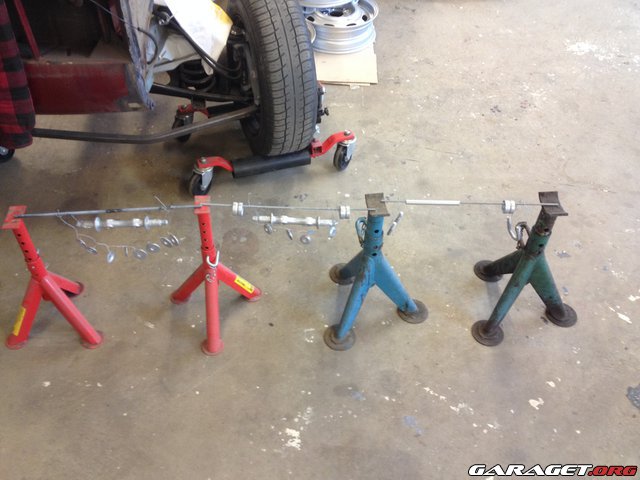

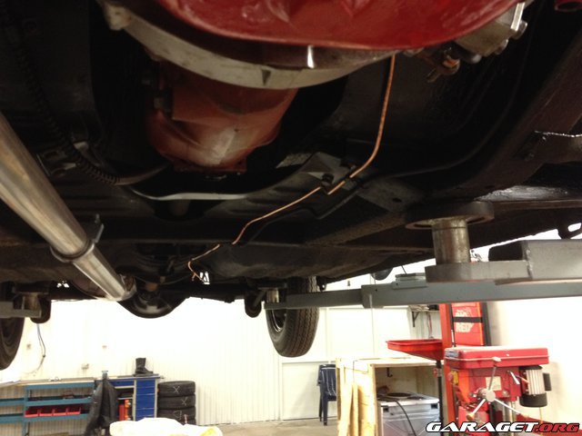

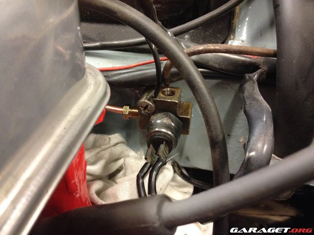

Skulle byta främre bromsrören som går från fördelningen ner till framhjulen, bar det att de satt som berget i fördelningen så blev irriterad och klippte bort alla rören från fördelningen så att jag kunde skruva loss den och sätta upp den i skruvstädet och banka loss de gamla nipplarna! Så eftersom jag klippt av de gamla rören så får det bli nya bromsrör till hela bilen hmm smile
https://www1.garaget.org/gallery/images/72/71525/71525-1c210bac6d38bc50eac80a641e1a65e5.jpg
Födelaren efter rensning från de gamla nipplarna
https://www1.garaget.org/gallery/images/72/71525/71525-f4cd2021e147406eea95bcfd0f2b04d0.jpg
Nytt bromsrör till bakbromsarna
