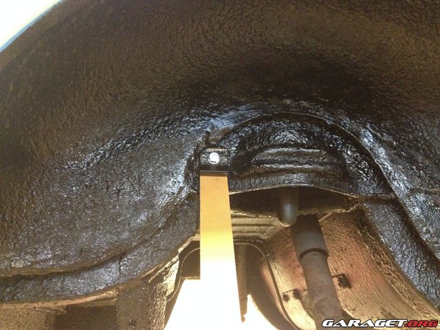

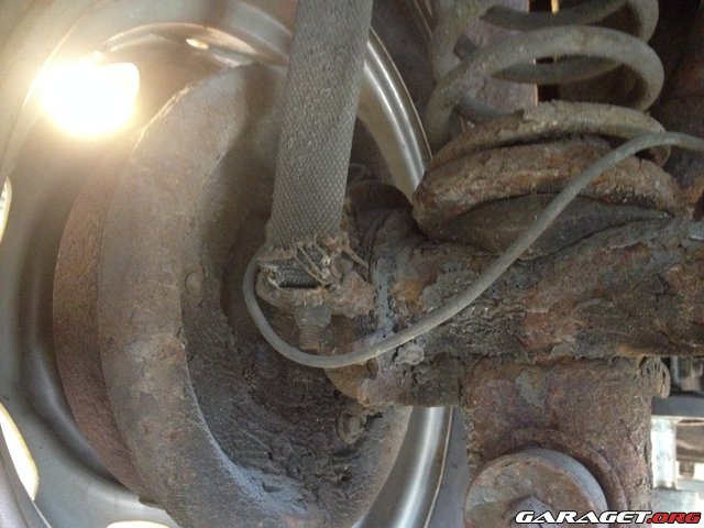

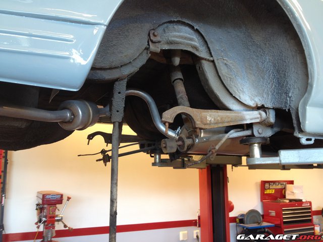

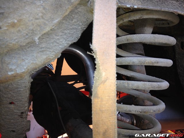

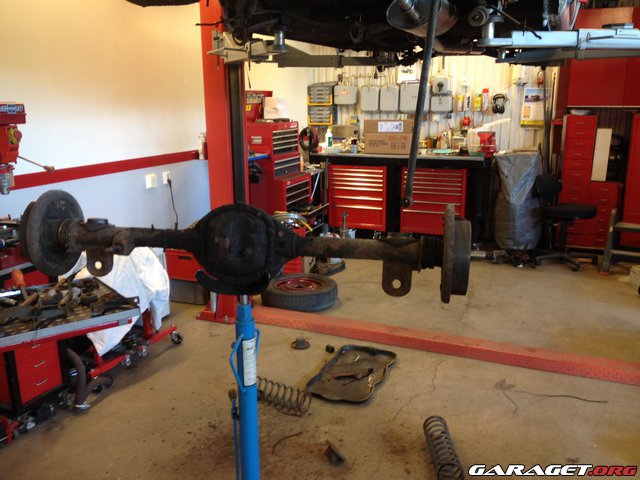

Nu när framvagnen är på plats igen så blev det till att plockat ner bakaxeln smile
Bakvagnen behöver lite kärlek ena fångbandet håller på att gå av och det andra är felmonterat så däcket har nött på det! Sen så satt det blandade storlekar på  gummibusningarna till momentstagen!
https://www1.garaget.org/gallery/images/72/71525/71525-551009cfc526344e5bea9c3d8cd8d725.jpg
fångband vänster sida
https://www1.garaget.org/gallery/images/72/71525/71525-247cff145a9bcab48f9a29dc93f75f11.jpg
fångband höger sida

Bakaxeln nere smile
https://www1.garaget.org/gallery/images/72/71525/71525-c7cded478e4f4ab37ec4b52e3226755a.jpg
Skönt att man har nya bärarmar som ligger och väntar smile

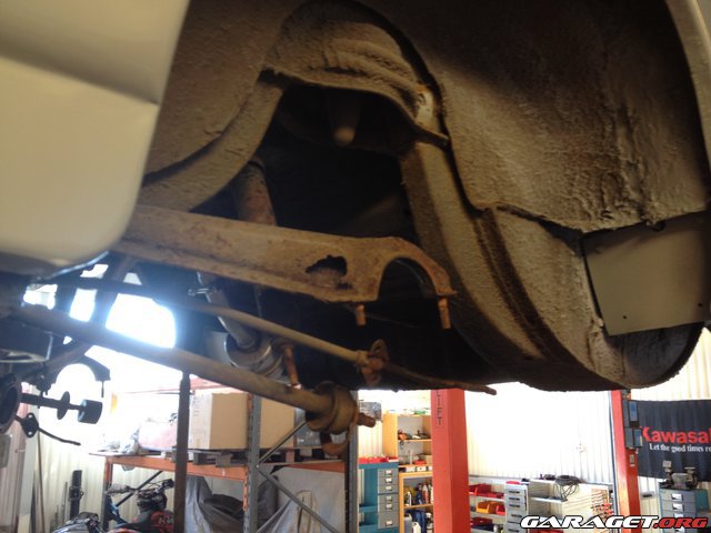

#205
Nu har du lite att bita i smile gått hårt åt bärarmen där. Finns det och köpa nytillverkat idag till dessa?
Blir väl sista "område" att renovera på den , eller har du mer och göra på den sen?

#206
Aboslut finns som att köpa fortfarnde smile

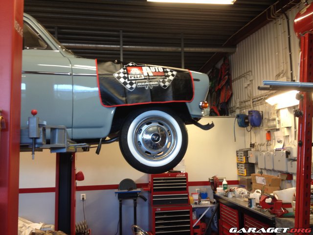

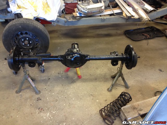

Provmonterade ett hjul bara för att se hur det blev och tror det kan bli bra smile
Har även tvättat, slipat och målat bakaxeln.
https://www1.garaget.org/gallery/images/72/71525/71525-1980a1ae0c5d0f080317c7b9219021da.jpg
Kan nog bli bra med de vita däcksidorna smile
https://www1.garaget.org/gallery/images/72/71525/71525-81f2afc6a9033752cb1fa03e2a46bb3e.jpg
Bakaxeln målad

Som det underlättar med en lyft smile Blir bra det där

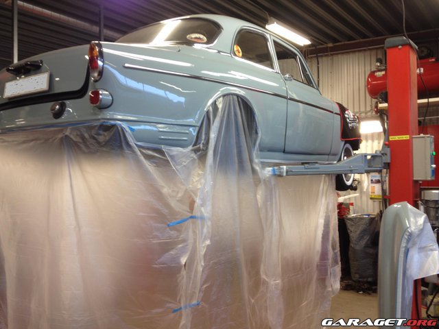

Passa på att rostskydda resten av Amazonen nu när bakaxeln/bakvagnen är nerplockad
https://www1.garaget.org/gallery/images/72/71525/71525-f2d7ca76d22728d65642b393a9968cb8.jpg
plastade lite för att slippa ha rostskydd i hela verskstan innan jag började spruta

Lätt det bästa jag köpt till mig själv smile

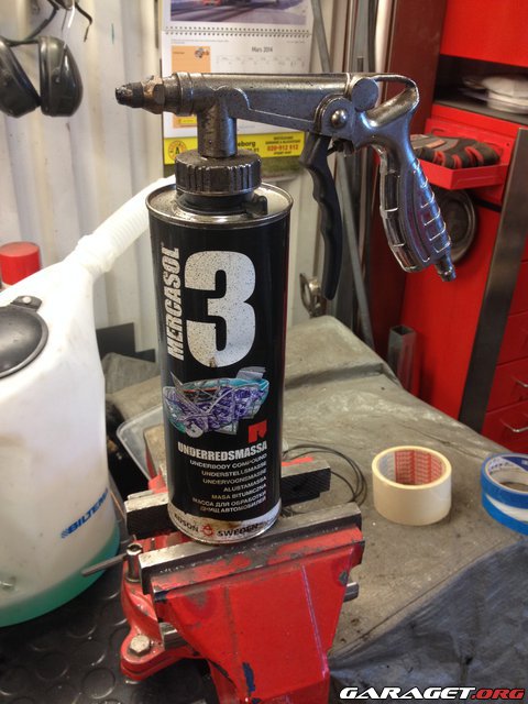

Bakaxeln såg fin ut. Smart detta med plasten, vad behandlar du med för underredesskydd?
Lyft är nog bra men det kostar även garage med en viss takhöjd. Får därför själv nöja mig med domkraft.
1 516 Inlägg
23 april 2014
#212
Har använt mercasol underredsmassa till underredet
https://www1.garaget.org/gallery/images/72/71525/71525-6dadd219669d7c48dbb0e1fd2c59413d.jpg
Man kommer långt med domkraft med smile

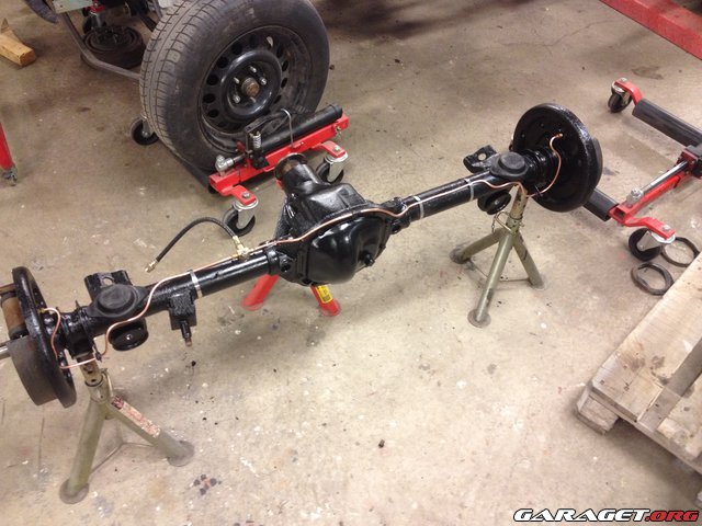

Blev lite bromsrörsmeck på bakaxeln smile
https://www1.garaget.org/gallery/images/72/71525/71525-f9ae12a473f37cb68d14a474eb0185fd.jpg
Nya bromsrör och bromsslang
1 049 Inlägg
23 april 2014
#214
Snyggt lagda bromsrör! Förbaskat gott att kunna göra detta med axeln på backen.

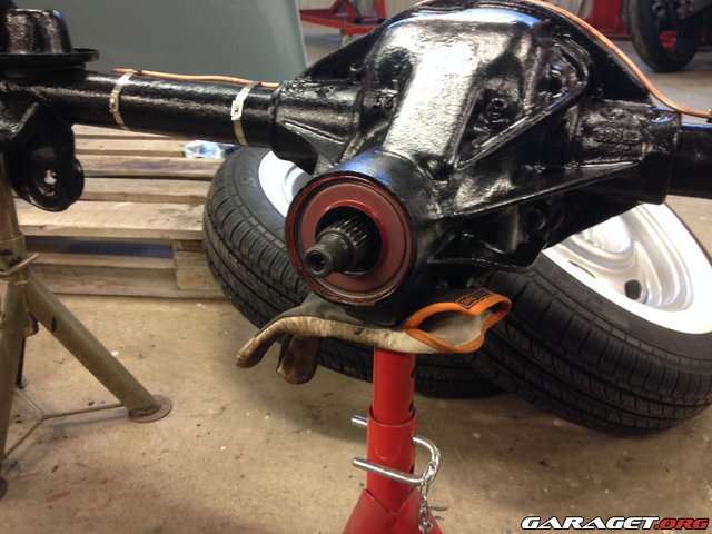

Har förberett lite för att kunna montera tillbaka bakaxeln i morgon
https://www1.garaget.org/gallery/images/72/71525/71525-a72874a6f929ca9d61d5cb58205a4104.jpg

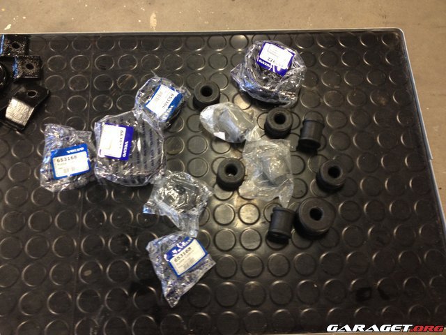

Bytat packboxen till pinjongen, den gammla läckte lite
https://www1.garaget.org/gallery/images/72/71525/71525-fc0e9ab3db072deae634ab8c98599ecc.jpg
Nya fångrämmar
https://www1.garaget.org/gallery/images/72/71525/71525-2f175f27c98299387dfbb40751e9a2bb.jpg
Nya bakvagnsbussningar

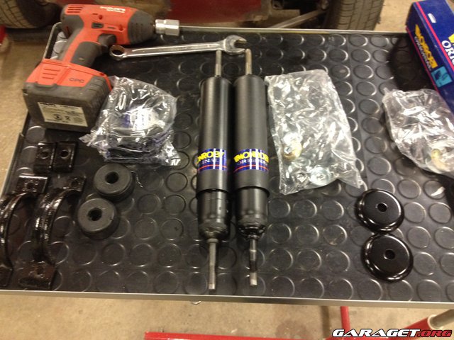

https://www1.garaget.org/gallery/images/72/71525/71525-5a763392a3375dbfe9d9b1d6a7236f6a.jpg
Får bli nya dämpare med smile

smile Tack, ja ska nog bli bra men börjar bli lite stressigt att bli klar tongue många små saker som tar tid, men det ska nog gå smile
De gamla dämparna va inte mycket att spara på smile så fick bli nya
