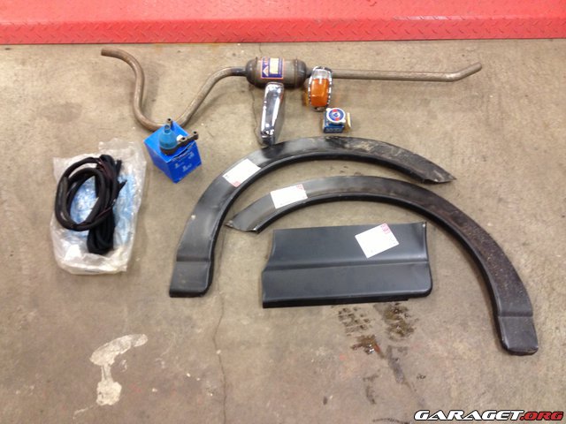

Har fyndat lite grejer till Amazonen smile så snart blir det att ta tag i det igen smile
https://www1.garaget.org/gallery/images/72/71525/71525-d84558ec34b7da35f5307a2cbc3523aa.jpg
Litta fynd smile

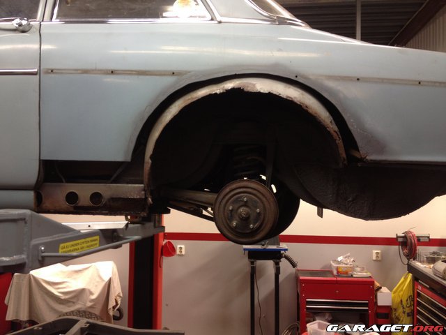

Kul att det gillas smile har gått lite trögt sista tiden bara hmm men har börjat att kapa bort rosten i hjulhusen bak, bilder kommer smile

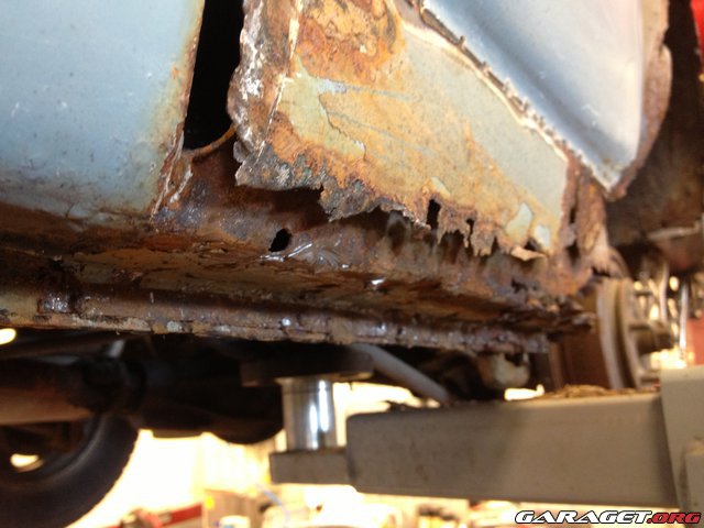

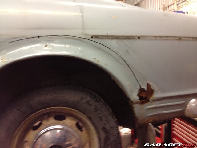

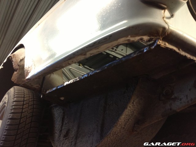

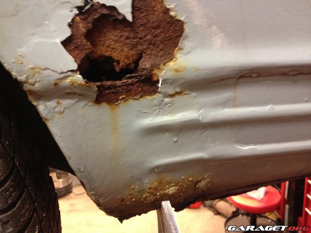

Nu kommer det lite bilder på vad som har hänt de sista dagarna och fram tills idag smile
https://www1.garaget.org/gallery/images/72/71525/71525-0771bd5949a6b1fe149b9a2f21a5abf8.jpg

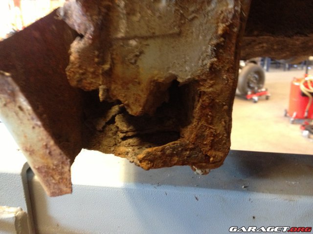

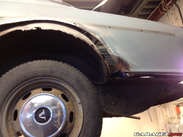

Hela hjulhuset och lagningarna i tröskellådan och ankstjärten verkar dölja en hel del rost så bara att märka ut efter  ekonomiplåten och börja kapa
https://www1.garaget.org/gallery/images/72/71525/71525-0efd5bfd9cf8a59b17189989621fff98.jpg
https://www1.garaget.org/gallery/images/72/71525/71525-18e125213a988f5845701626998f9449.jpg
https://www1.garaget.org/gallery/images/72/71525/71525-2564c9d429e8b1ec05ce602536272d73.jpg

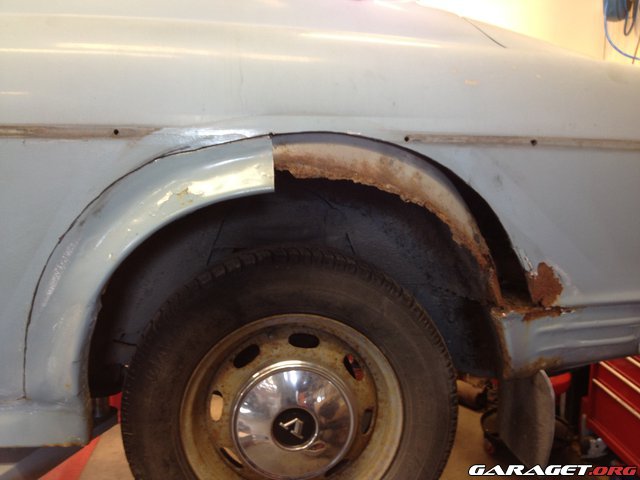

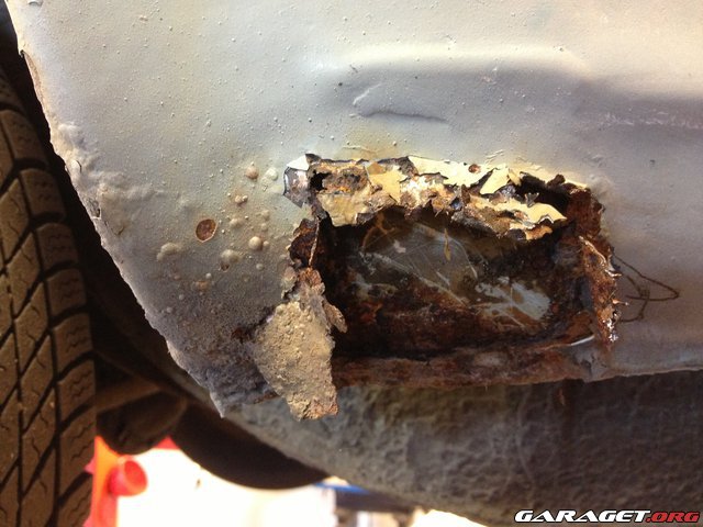

Ankstjärten liksom resten av lagningarna är gjorda med ny plåt utanpå den gammla rostiga! Vilket säkert såg hjätte bra ut en gång i tiden hmm
https://www1.garaget.org/gallery/images/72/71525/71525-9c5ef42fc57bed1f99868abdae3238d1.jpg
Ankstjärten borta

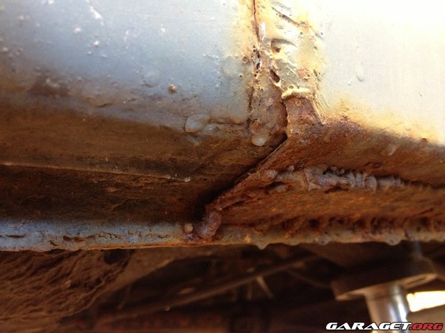

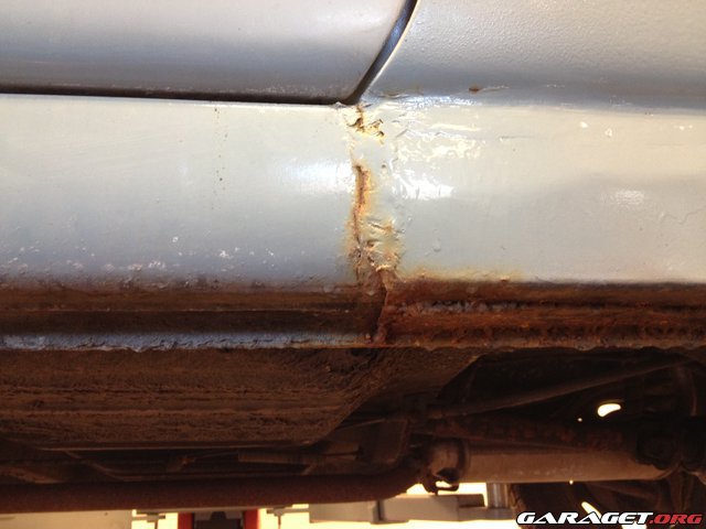

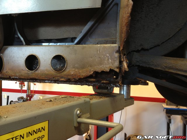

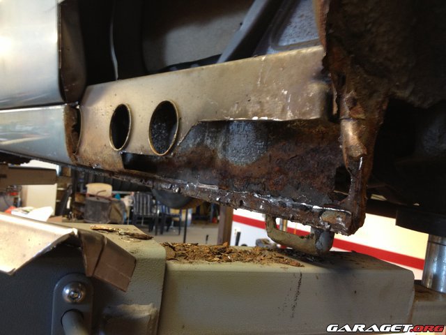

Tröskellåds lagning hmm
https://www1.garaget.org/gallery/images/72/71525/71525-294842575fe33ff39d8b1a19fe19c9dd.jpg
https://www1.garaget.org/gallery/images/72/71525/71525-cbdb4f3c48c883ee22b0df586ffa9d0c.jpg
Tröskellådan sett från hjulhuset
https://www1.garaget.org/gallery/images/72/71525/71525-bd08fae1e60af3ce3272069e06d38078.jpg

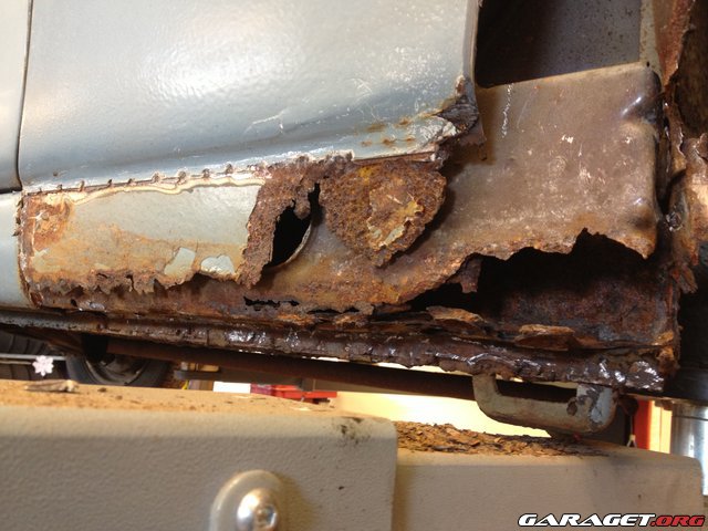

Under tröskellådslagningen hittar vi den gamla tröskellådan
https://www1.garaget.org/gallery/images/72/71525/71525-f3414ffd7cab7d8328ee50d703c47ea3.jpg
Även innerstommen är kexig
https://www1.garaget.org/gallery/images/72/71525/71525-8a24091e7fc29eb8e9f3a4e5eb8c5c0e.jpg

Blivit lite kapande, även hjulhuset ska kapas ur och få frisk plåt smile

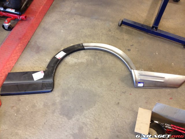

Hann med lite i förmiddags så lägger upp två bilder
https://www1.garaget.org/gallery/images/72/71525/71525-7828c83967f8793d866e001f47329f8e.jpg
Ny bit i 2mm plåt
https://www1.garaget.org/gallery/images/72/71525/71525-b3a813db98178b6dbbfb6224a87778f4.jpg

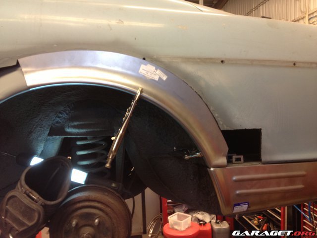

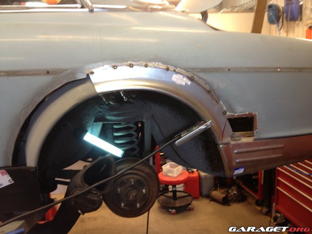

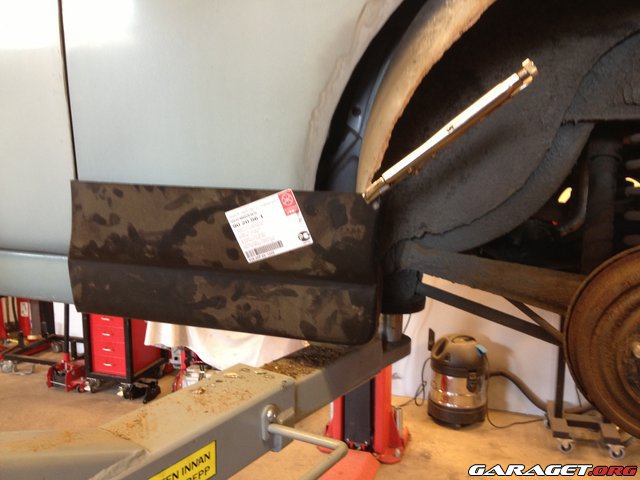

Har hunnit med att vara i verkstan lite nu i dagarna så lägger upp lite fler bilder smile
https://www1.garaget.org/gallery/images/72/71525/71525-d6742fe1e3c91b12a4546b84460f4af2.jpg

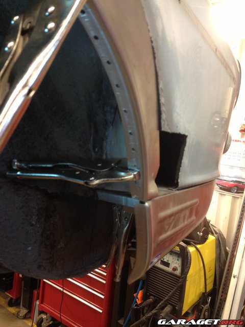

Försöker måtta in innerskärmen så att det blir rätt
https://www1.garaget.org/gallery/images/72/71525/71525-52df5cd8abc7e426059f608ca0c91d0b.jpg

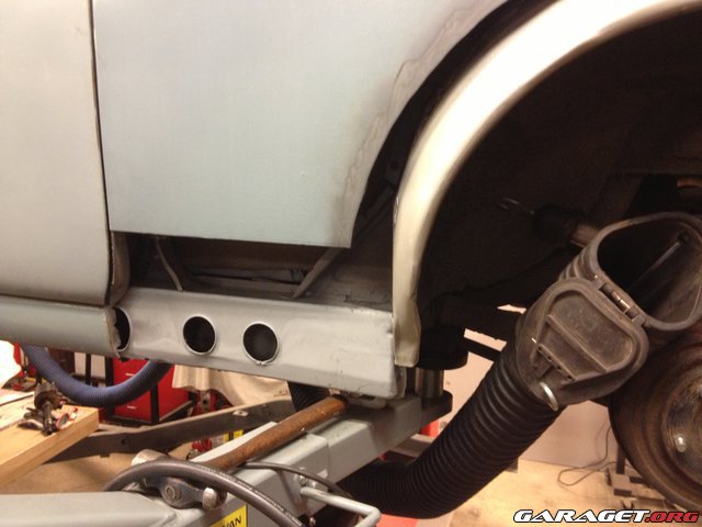

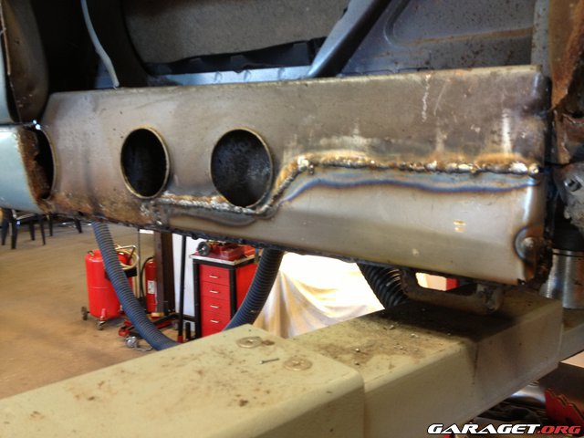

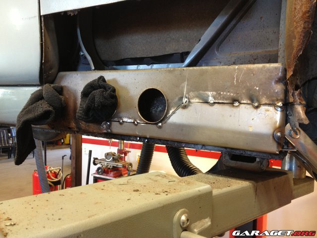

Slipat ner svetsfogen i tröskellådan och grundat den ordentligt. Trösklarna kommer att rostskyddas invändigt med hålrumsrostskydd när allt är färdigsvetsat.
https://www1.garaget.org/gallery/images/72/71525/71525-62a4b329a94960127e2b1494316be3aa.jpg
Innerskärmen dit svetsad
https://www1.garaget.org/gallery/images/72/71525/71525-4680562a0f746a54cf1773b1a2742ce3.jpg

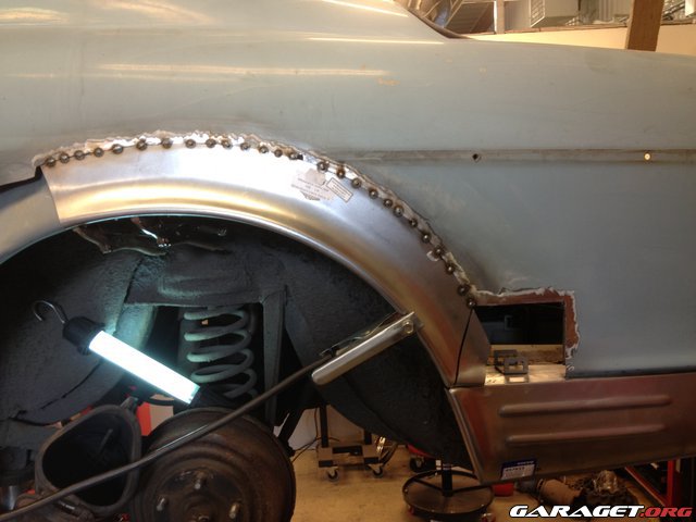

Föster upp skärmkanten
https://www1.garaget.org/gallery/images/72/71525/71525-130e7fcb6f6d522ee7abe364a9c56fa0.jpg
Hålad för punktsvetsning
https://www1.garaget.org/gallery/images/72/71525/71525-95e3678ff05a051a18042427f50290c6.jpg
https://www1.garaget.org/gallery/images/72/71525/71525-ca07647cd16b119cc6798b1a55c23214.jpg
https://www1.garaget.org/gallery/images/72/71525/71525-773c91f341396698f25a91896146c8f2.jpg
Punktsvetsad
Sen kom jag inte längre i dag, hade glömt nycklarna till Amazonen hemma hmm så kom inte in i bagaget för att ta bort ljuddämningsmattan som sitter klistrad på insidan av skärmen, så vågade inte svetsa fast skärmkanten i skärmen.

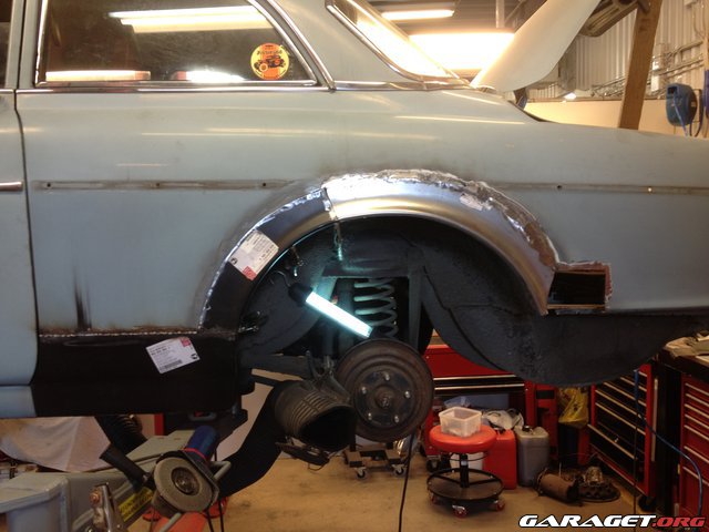

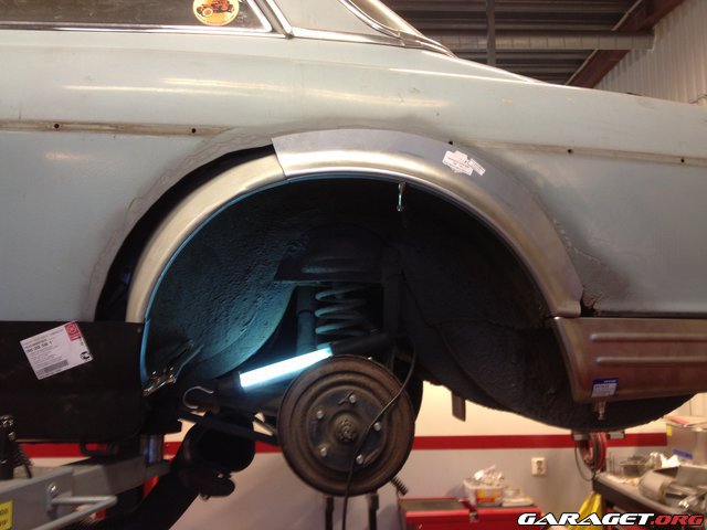

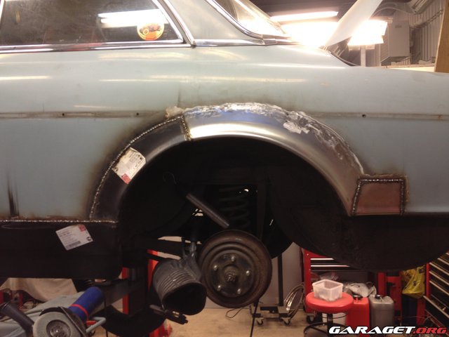

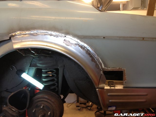

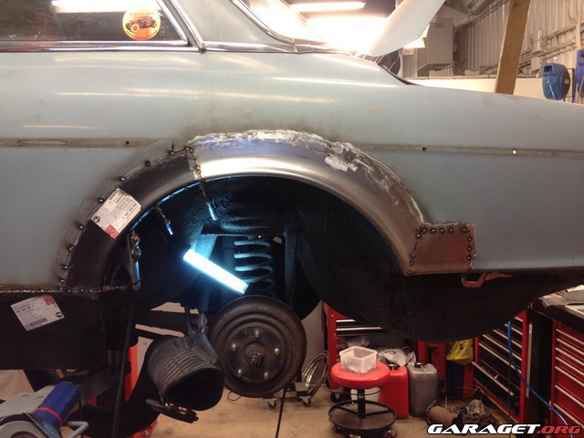

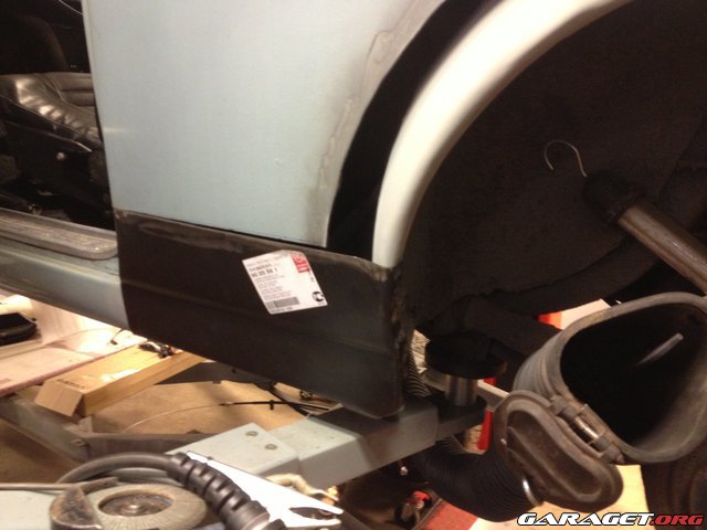

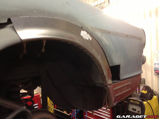

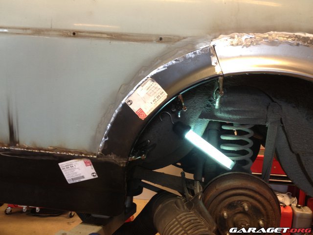

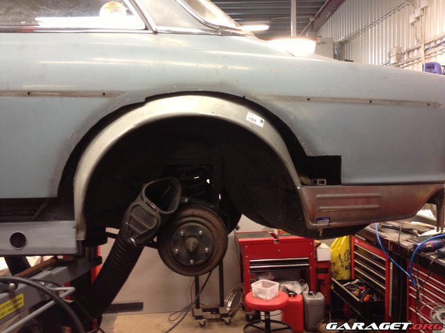

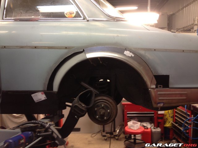

Litta update, har svetsat skärmkanter.
https://www1.garaget.org/gallery/images/72/71525/71525-382b8ea6ed4d8de07a1abb3c3842ba31.jpg
Punktad
https://www1.garaget.org/gallery/images/72/71525/71525-58125484194c4fb6fe1d3a5e610ba278.jpg
https://www1.garaget.org/gallery/images/72/71525/71525-fc8625c0c52d04b90b085f2153dc5f5e.jpg
https://www1.garaget.org/gallery/images/72/71525/71525-10b15b103eff6e4184a09d8d0da35c8d.jpg
https://www1.garaget.org/gallery/images/72/71525/71525-97011663c126f7bec8315b8dc9f38221.jpg
https://www1.garaget.org/gallery/images/72/71525/71525-bf9ab8fca96b235bb2e8312eb8336df4.jpg
https://www1.garaget.org/gallery/images/72/71525/71525-ab2f37005ab20f7478bc0df60185a065.jpg
Ska försöka hinna med att svetsa dit ankstjärten i morgon smile
