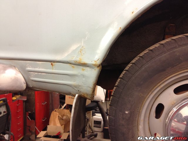

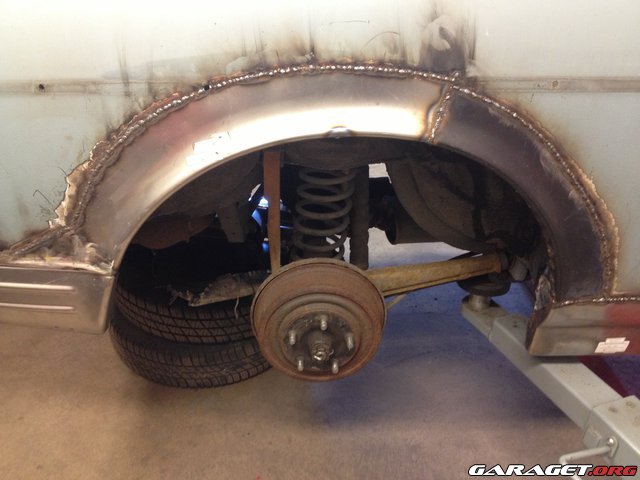

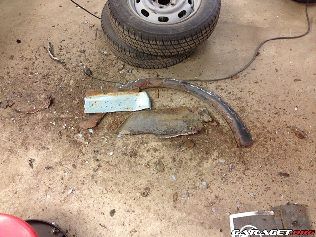

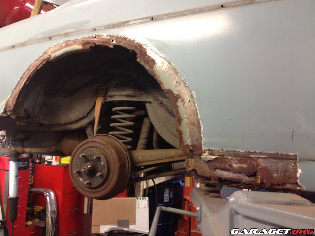

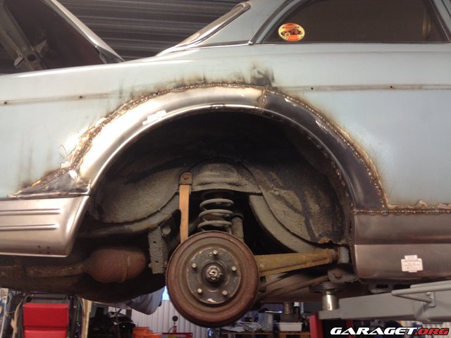

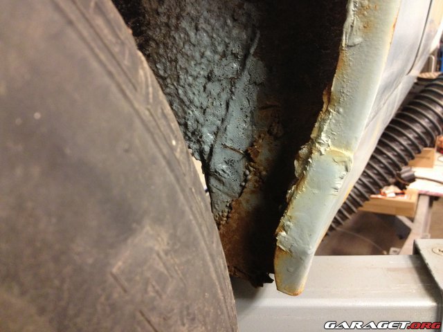

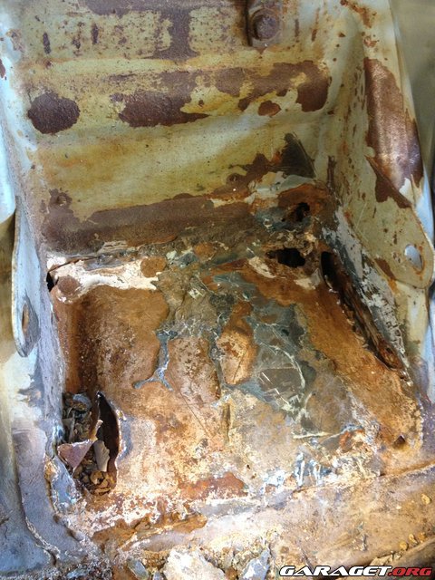

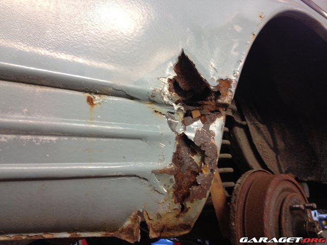

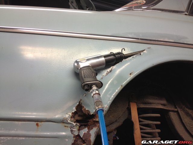

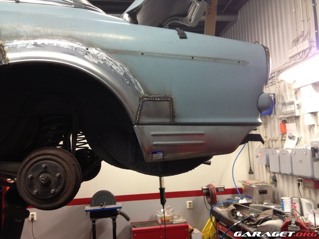

Blev klar med vänstersidan bara slipning av svetsarna kvar, men det tar vi senare smile
Har böjat kolla lite på högersidan med.
https://www1.garaget.org/gallery/images/72/71525/71525-21cc2c72ff6f7af6154d6c237a07e1d1.jpg
Ankstjärten på plats
https://www1.garaget.org/gallery/images/72/71525/71525-a21aa3bd40d08185cfd900aac02dd80c.jpg

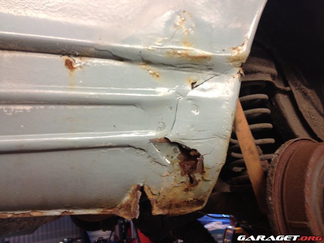

Ser ut som även denna lagning är lite slarvigt utförd hmm
https://www1.garaget.org/gallery/images/72/71525/71525-a01dadd621a5218f505097e12b47ebfb.jpg
https://www1.garaget.org/gallery/images/72/71525/71525-d52e2572b5434822e302f5c25b7ce47c.jpg
https://www1.garaget.org/gallery/images/72/71525/71525-d6a2dc0c2dbaa2ebfc99c30d76a53f53.jpg
https://www1.garaget.org/gallery/images/72/71525/71525-7afeb7c0a50b61decec8571e826fc167.jpg

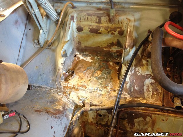

Ungefär vad man förväntade sig
https://www1.garaget.org/gallery/images/72/71525/71525-2d4bf73497ec3903927cc3643827e5e1.jpg

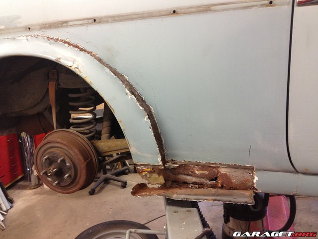

Går riktigt smidigt att ta bort den gamla plåten med mejselhammare
https://www1.garaget.org/gallery/images/72/71525/71525-aaaeb92d7f6701b2b0d7069309525372.jpg
https://www1.garaget.org/gallery/images/72/71525/71525-4ab85eefb58e89ee2e9c21e218d7dae0.jpg

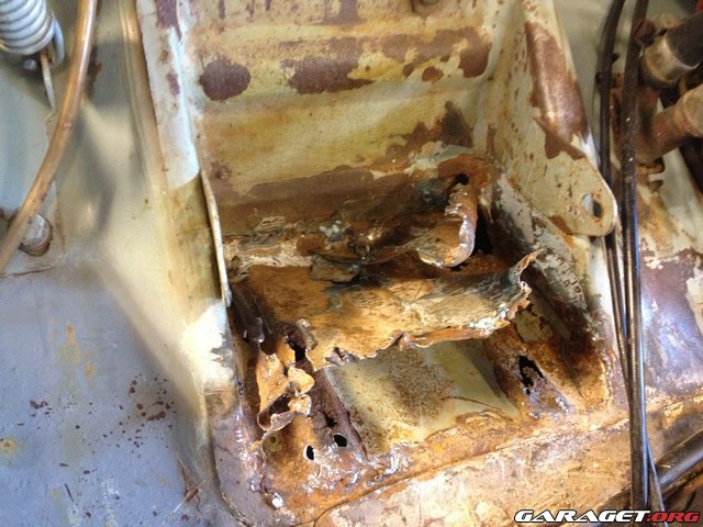

Gamla lagningarna borttagna
https://www1.garaget.org/gallery/images/72/71525/71525-d4cbb57dbef49b5d7599a8d3c27f5f91.jpg
Såhär trevligt hmm ser det ut när man kapat ur kamla lagningar smile

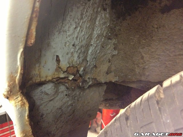

17 juni 2013

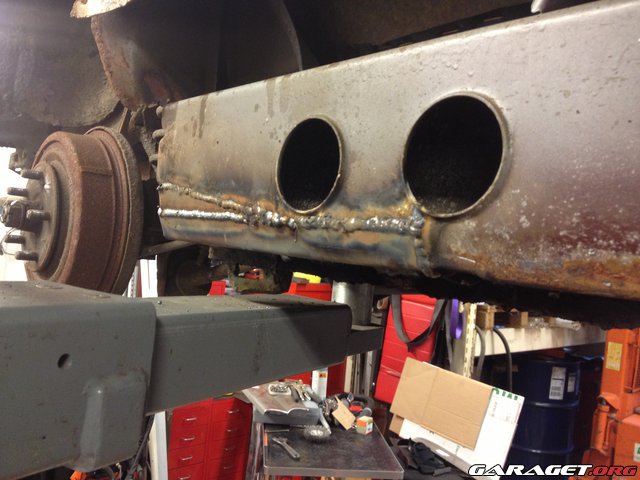

Även på högersidan behövdes innerbalken i tröskellådan svetsas, men efter en del pyssel blev även högersidan klar smile
https://www1.garaget.org/gallery/images/72/71525/71525-748b675962cd3f674e46c66b48846c4e.jpg
Tröskellådsbalken svetsad
https://www1.garaget.org/gallery/images/72/71525/71525-d14b1d81e5d6d5ed8826ed7519feac72.jpg
https://www1.garaget.org/gallery/images/72/71525/71525-700d40224810066befb6c882d03def85.jpg

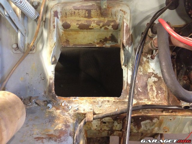

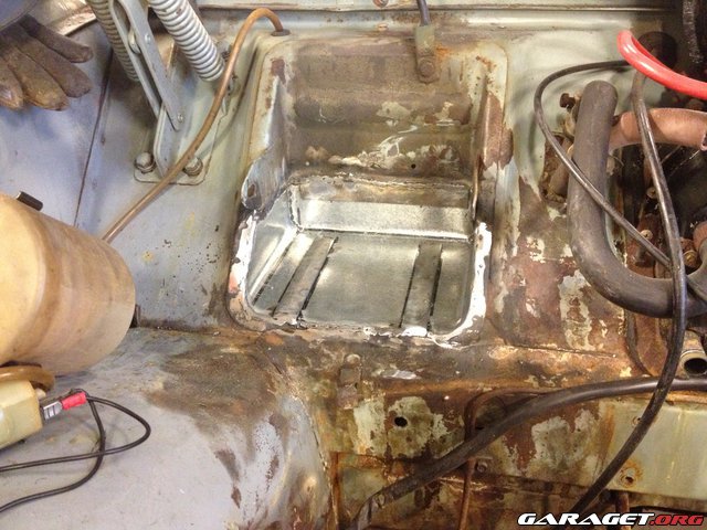

23 juni 2013
Hitta aldrig någon batterihylla i vettigt skick så fick bli att fixa till en själv, den hade blivit lagad med samma metod som bakskärmarna (ny plåt utan på gammal rost!) hmm
https://www1.garaget.org/gallery/images/72/71525/71525-abac13fb5b8c77fcaf7424eb0eaccadc.jpg
Batterihylla
https://www1.garaget.org/gallery/images/72/71525/71525-6e229763720da70a2ca7bdb72495828c.jpg
https://www1.garaget.org/gallery/images/72/71525/71525-09362390317b4bea4f28223bfb4550b2.jpg
https://www1.garaget.org/gallery/images/72/71525/71525-2831448d260ffbc7b4f1b2520d366bb8.jpg
Inte lönt att laga lika bra att kapa ur smile
https://www1.garaget.org/gallery/images/72/71525/71525-0c618774166fa41d6af2c3a85e4985b0.jpg
Fick bockat till lite plåt
https://www1.garaget.org/gallery/images/72/71525/71525-a0eb30089e35f8fa23de8c8e6fa50e51.jpg
Blev lite sådär, men det ska stå ett batteri där så det kommer inte att synas direkt. Fick slipat och grundat med smile
https://www1.garaget.org/gallery/images/72/71525/71525-ab69a7ce7b6edf201cce766d99b8f545.jpg
Passa på att plocka av fronten så blir det lättare när motorn ska i igen smile

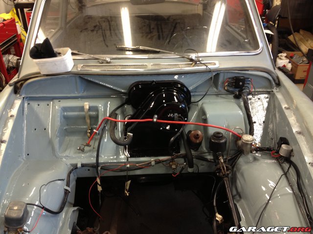

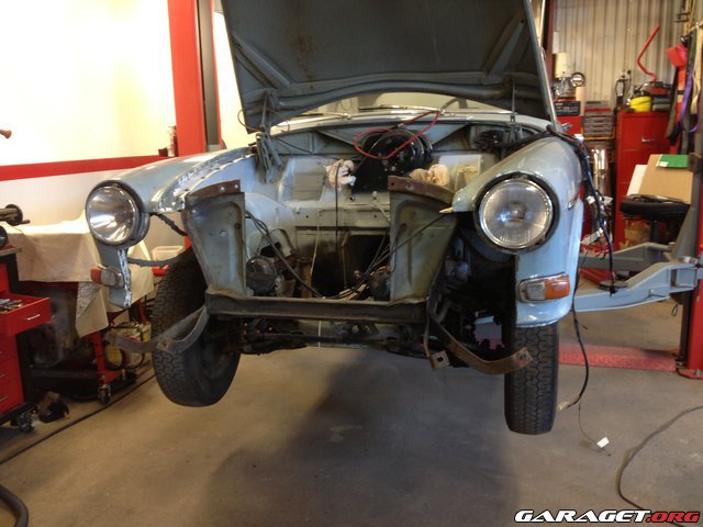

4 juli 2013
#59

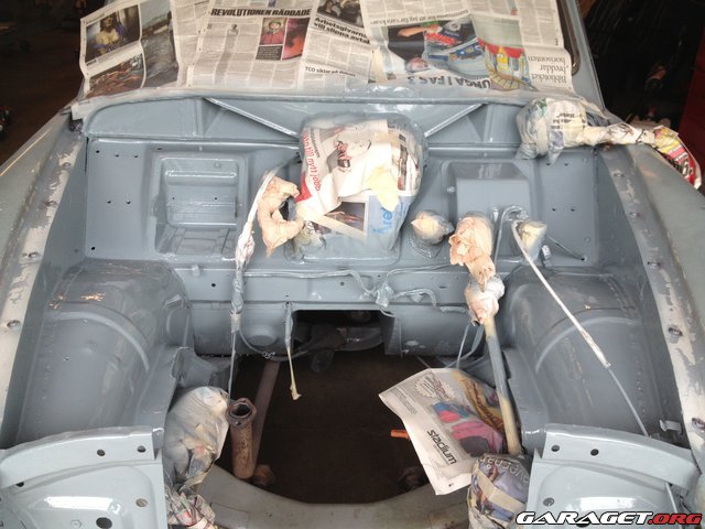

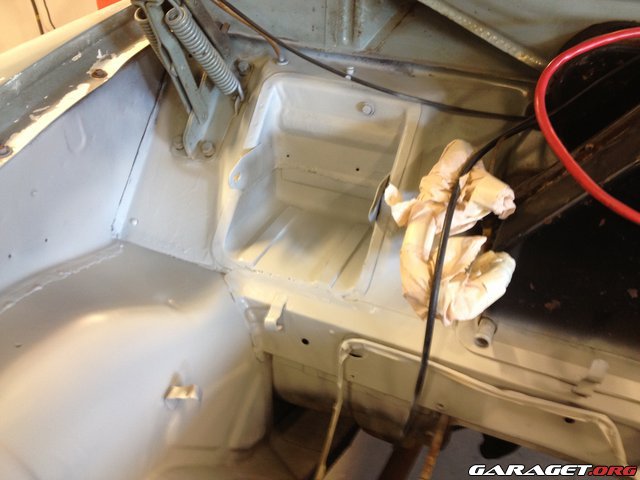

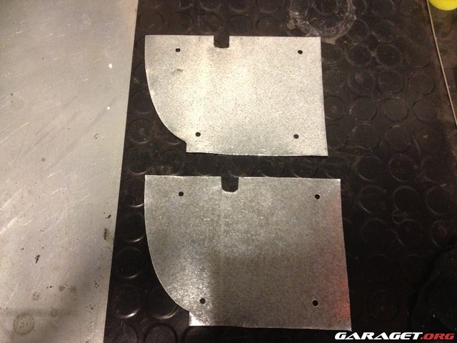

En liten update smile
https://www1.garaget.org/gallery/images/72/71525/71525-e83b39aaf1c9ce43d356f84de5cbd7f1.jpg
Motorrummet ny lackat smile
https://www1.garaget.org/gallery/images/72/71525/71525-3de8cfc2da733355b696d7df92052de9.jpg
Gjorde nya plåtar som sitter innanför ankstjärtarna och håller stänkskydden

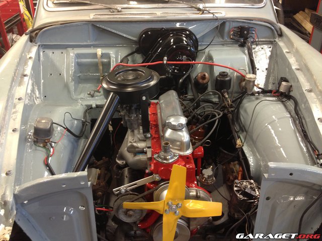

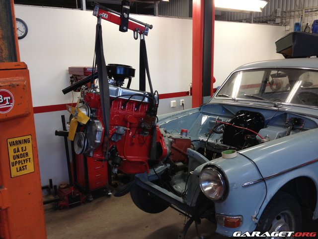

11 juli 2013
#60
Då va det äntligen dax för motorn att hitta tillbax ner i Amazonen big_smile
https://www1.garaget.org/gallery/images/72/71525/71525-b663cebd8b743aca8f8b663b940c080c.jpg
Snyggat till lite smile
https://www1.garaget.org/gallery/images/72/71525/71525-adff83aeb477b8fb7808164e45aa2f7e.jpg
På väg hem igen smile
https://www1.garaget.org/gallery/images/72/71525/71525-fa28725c0db223befe8de9d249e0d174.jpg
Bara lite slangar och annat kvar sen så
