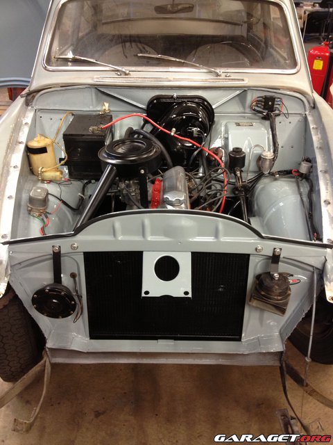

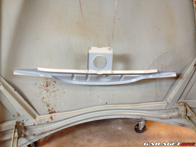

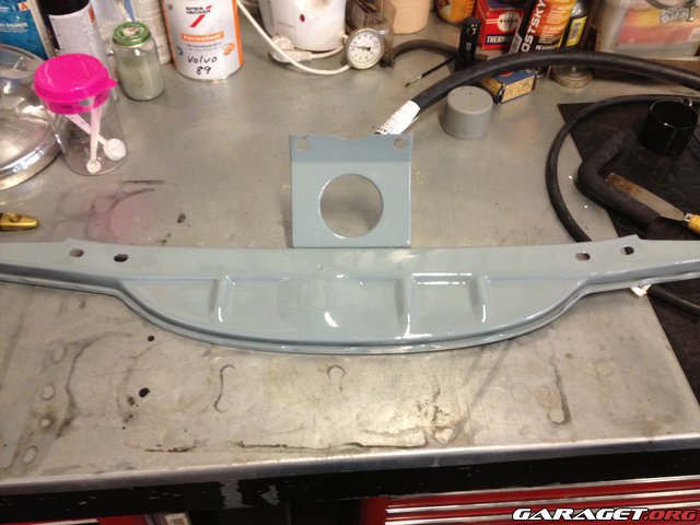

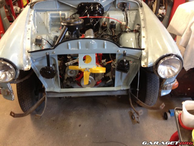

Idag bled det lite till gjort på Amazonen fick monterat plåten som sitter ovanför kylaren som jag lackerade i går
https://www1.garaget.org/gallery/images/72/71525/71525-d8afaf2363945362df76da464e4e231a.jpg
Ny lackad
https://www1.garaget.org/gallery/images/72/71525/71525-ad993df6c203c43b127786768a654ede.jpg
https://www1.garaget.org/gallery/images/72/71525/71525-4128968d21db5721a35a49e224e75ffb.jpg

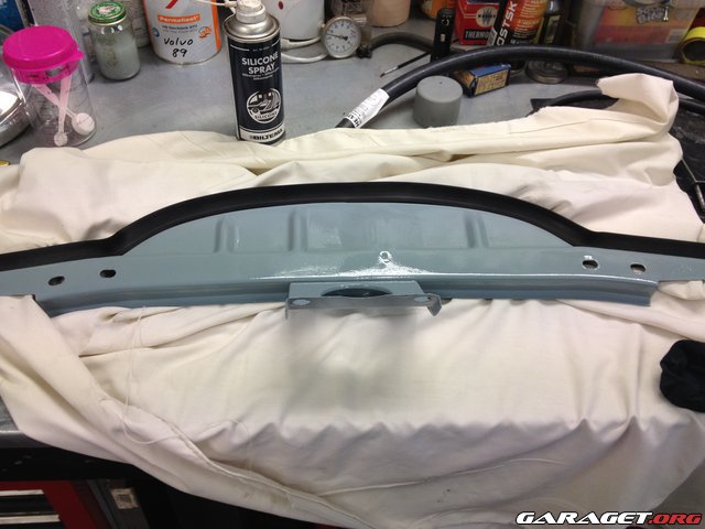

Monterat gummilisten
https://www1.garaget.org/gallery/images/72/71525/71525-7782acafea19a4f4eec9fb623a20a0e5.jpg

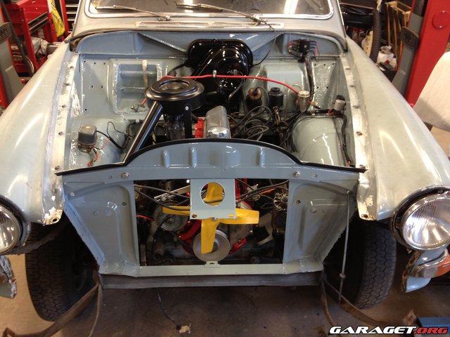

Monterad
https://www1.garaget.org/gallery/images/72/71525/71525-690e5d38967a4571065f91819a4409a7.jpg
Också lite tutor på plats

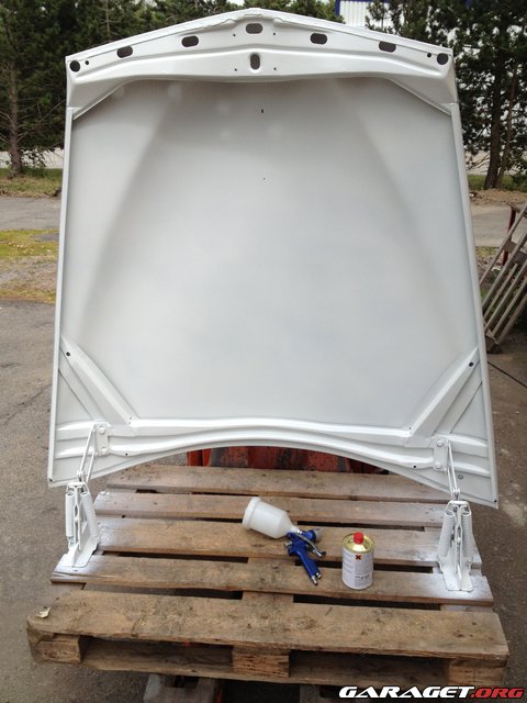

Trodde jag skulle fått gjort mycket mer i dag men ibland tar allting sån tid! men men, fick i alla fal slipat och blästrat insidan av huven så att jag kunde grunda den och pulverlackat lite prylar smile
https://www1.garaget.org/gallery/images/72/71525/71525-ea4d8d011d14f9d5c821362bbc5364d2.jpg

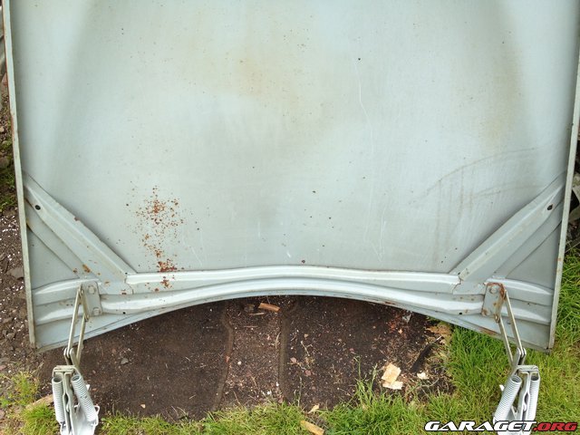

Har stänkt batterisyra på huven där batteriet sitter så det har börjat rostat lite, bara att slipa och blästra smile
https://www1.garaget.org/gallery/images/72/71525/71525-7b2f580ef5f469d9efd307dc24aafea4.jpg

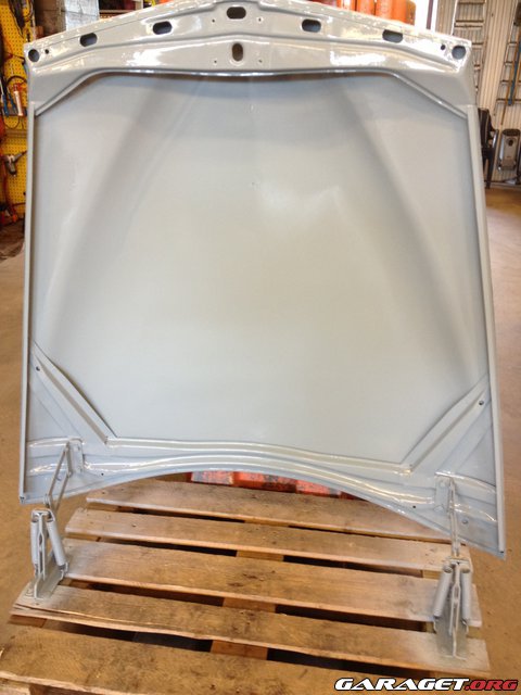

Efter blästring och slipning så blev det ett rejält lager med epoxigrund, skruva fast den i en lastpall så blev det lite smidigare, lacka den utomhus så den inte skulle damma så mycket inne smile
https://www1.garaget.org/gallery/images/72/71525/71525-2593fe84bd742355ccb9feacd9ac63ae.jpg

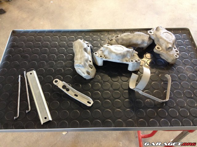

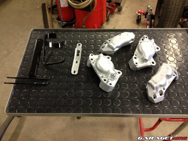

Hade ett par bromsok till Amazon liggandes sen innan så de åkte i blästern häromdagen pluss batterihållaren och lite andra prylar
https://www1.garaget.org/gallery/images/72/71525/71525-ea9ba2ba3df491bb4722abc1fc226d4f.jpg
Lite pulverlack
https://www1.garaget.org/gallery/images/72/71525/71525-cc8a93600929db81a5b5ac1c2053a49b.jpg

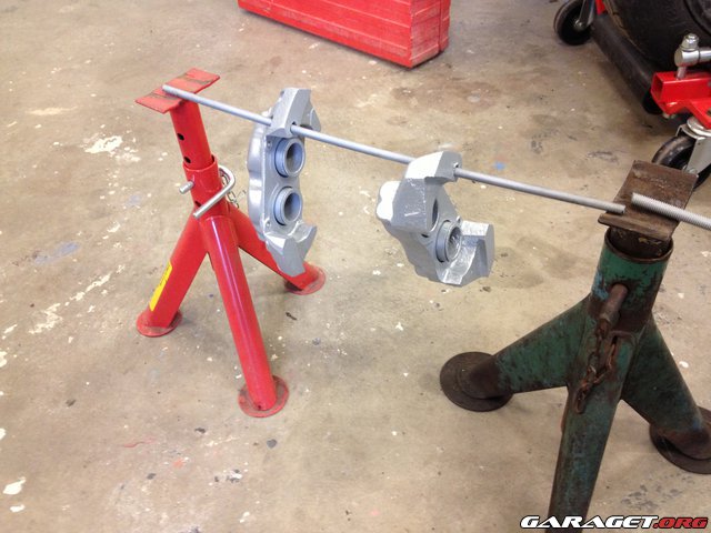

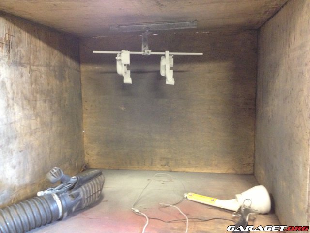

Tar ett tag för oken att svalna efter de varit i ugnen smile kovarna sitter i som skydd för att inte få pulverlack i hålen, kolvarna är ändå utom räddning så de får göra nytta en sista gång smile
https://www1.garaget.org/gallery/images/72/71525/71525-ea707d9474d62abeac47897d8b8d7083.jpg
Efter pulver lackering smile

Har inte hänt jätte mycket här, men har fått igång motorn och lackat insidan av huven
https://www1.garaget.org/gallery/images/72/71525/71525-87bfeb4319d4221c9c1d37073848c4c1.jpg
https://www1.garaget.org/gallery/images/72/71525/71525-8d3c4366961e79333bbcf4d075013523.jpg
Ny lackad smile
https://www1.garaget.org/gallery/images/72/71525/71525-7881ac2646c71b7c77207069ad81764e.jpg

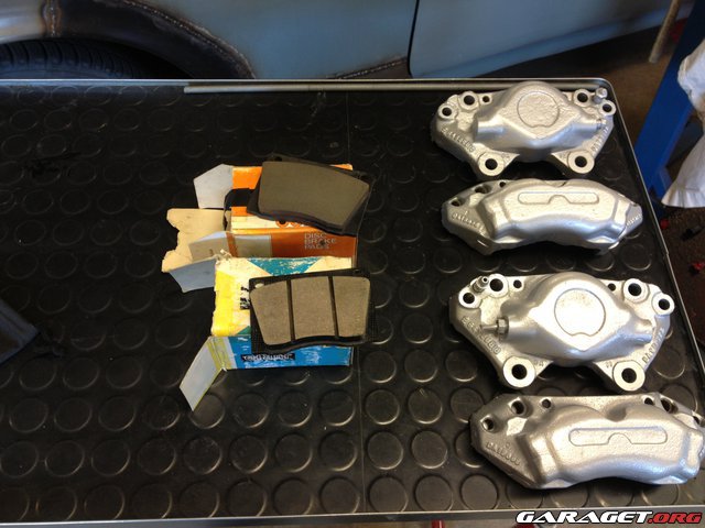

Köpte fina NOS bromsklossar av Shotgun-Vix här på Garaget  kommer att riktigt bra smile
