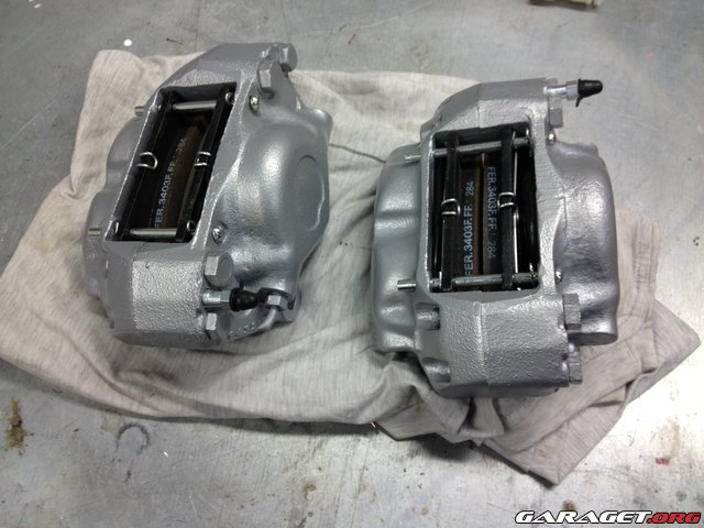

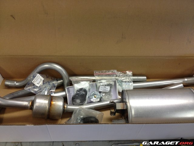

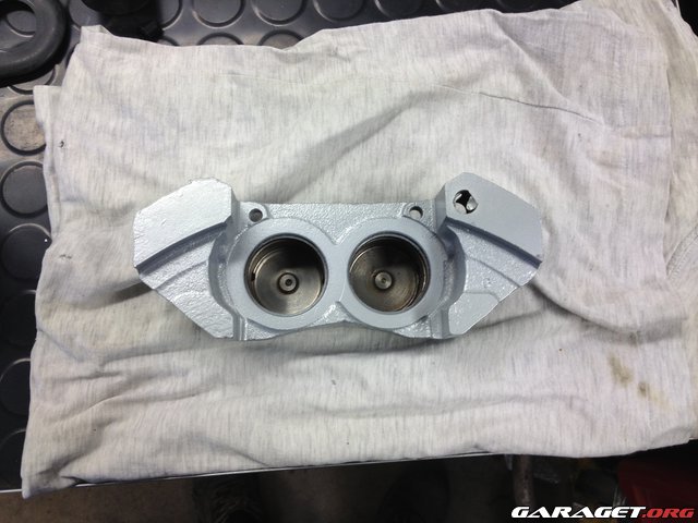

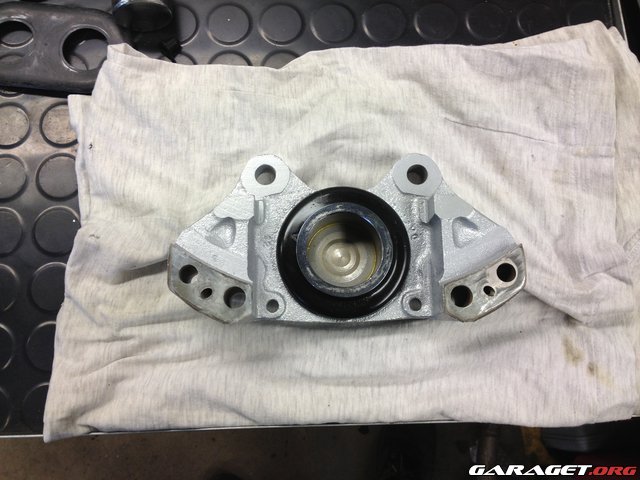

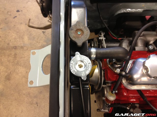

Har inte hänt så mycket men har fått monterat nytt avgassystem och fixat lite med bromsoken
https://www1.garaget.org/gallery/images/72/71525/71525-9df7ec27594a80bb7896c657dff04f76.jpg
En kartong med lite godsaker, avgassystem, kylarlock, renoverings kitt till bromsoken smile
https://www1.garaget.org/gallery/images/72/71525/71525-9f384e2310a96a319916add51f55d04e.jpg
Nytt kylarlock smile
https://www1.garaget.org/gallery/images/72/71525/71525-c0d3ff88563b22f9e7a5f4aefb36733a.jpg

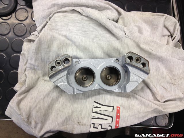

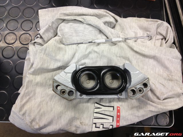

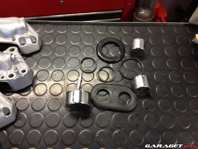

Renoverings kitt till bromsoken
https://www1.garaget.org/gallery/images/72/71525/71525-51c545df4803230a2c89bee8bfca21e1.jpg
https://www1.garaget.org/gallery/images/72/71525/71525-9880d145a28dc397a3e7d37accce865c.jpg
https://www1.garaget.org/gallery/images/72/71525/71525-173136fdeb0ac6b905badcfa42cd3193.jpg
https://www1.garaget.org/gallery/images/72/71525/71525-a84da783d17ece9422b07566c48b1945.jpg
https://www1.garaget.org/gallery/images/72/71525/71525-17a1eaf5efa75c01c1c158d018d1bef4.jpg

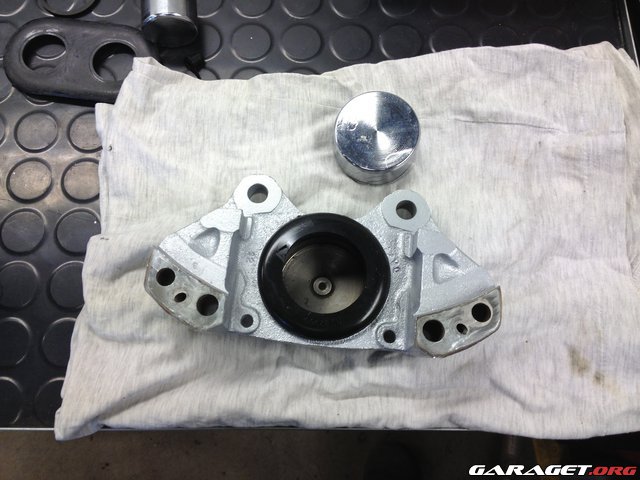

Så då va kolvar och tätningar på plats smile

Oken ihop skruvade

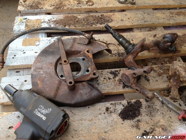

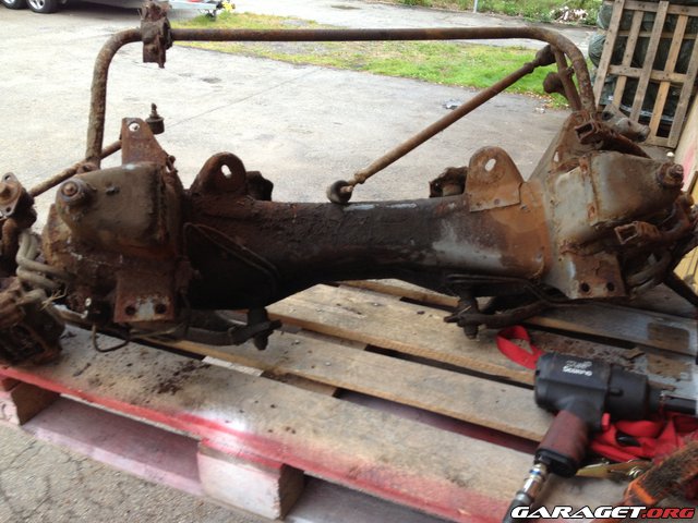

Köpte en komplett framvagn som jag tänkte ta bärarmarna, spindlarna och fjädrarna ifrån för att blästra och pulverlacka. Så slipper man stå med framvagnen ner plockad, behöver nämligen flytta bilen i mellanåt.
https://www1.garaget.org/gallery/images/72/71525/71525-5493b79b0a527d2e2a2d78a5206a06c8.jpg
Framvagnen som ska slaktas
https://www1.garaget.org/gallery/images/72/71525/71525-c57f70a1215041b4b45a126003ac43a7.jpg
Isär plockat bara iväg med allt till blästraren

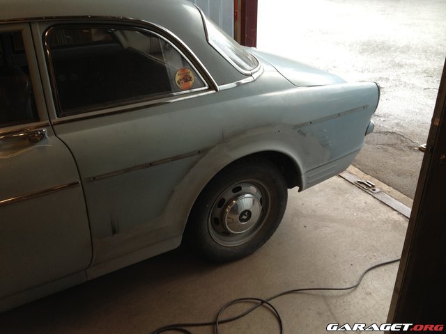

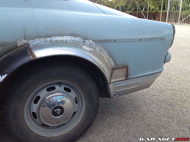

Körde ut Amzonen för att slipaner svetningarna i bakskärmarna och grunda dem. Gör det ute för att slippa allt slipdammet inne och givetvis så började de mörka molnen synas sad så hann bara ena sidan innan regnet kom hmm
https://www1.garaget.org/gallery/images/72/71525/71525-f026dc989416818c26d2f04abf86b020.jpg
https://www1.garaget.org/gallery/images/72/71525/71525-6a89dddec496fe12416886c5e175859d.jpg
Grundad och regnet öser ner utanför

Ser ju utmärkt ut!.
Jag ser att du har ett bromsok över då? wink Kom till min förvåning att jag bara hade ett. cool

Ett tag sedan man kikade i denna tråden, fantastiskt fina rostlagningar du gör! big_smile Kommer att bli kanon, du gör ett utmärkt jobb med bilen smile

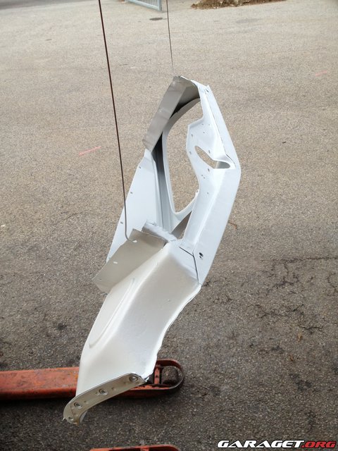

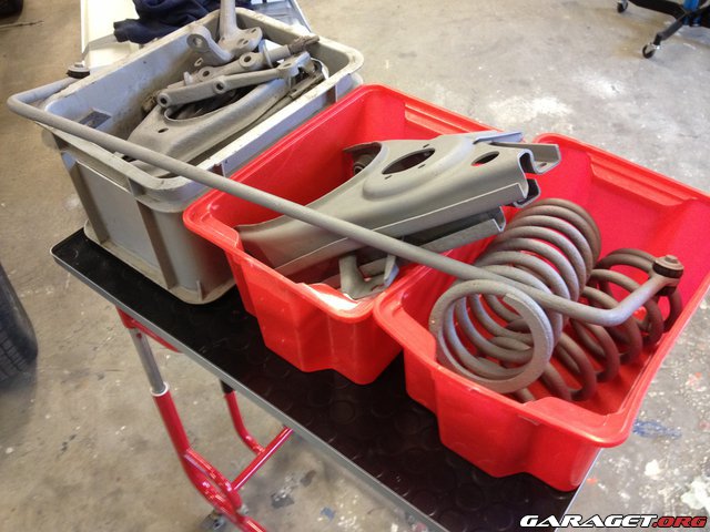

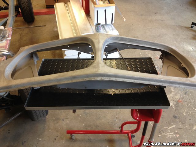

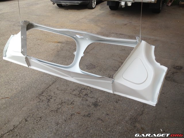

Va hos blästraren och hämtade delar i dag smile

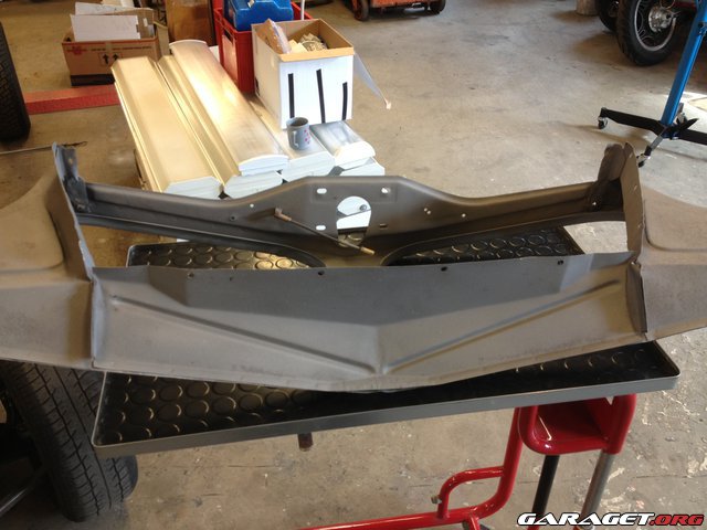

Så blev till att skynda hem och måla frontplåten med epoxiprimer.
Får se om jag hinner med att pulverlacka framvagnsdelarna i helgen hmm
https://www1.garaget.org/gallery/images/72/71525/71525-5b3b7696ed8e292b9aee23c1566f386e.jpg
Ny blästrad frontplåt
https://www1.garaget.org/gallery/images/72/71525/71525-5ef7c6351807f1b42ad60f2a84c51c86.jpg
https://www1.garaget.org/gallery/images/72/71525/71525-b57a23f0da213aa001068735f631bd51.jpg
Litta nyblästrade framvagns delar
https://www1.garaget.org/gallery/images/72/71525/71525-5641893901ccf030900b6db722cd1414.jpg
Grund lackad med ett par lager epoxiprimer
