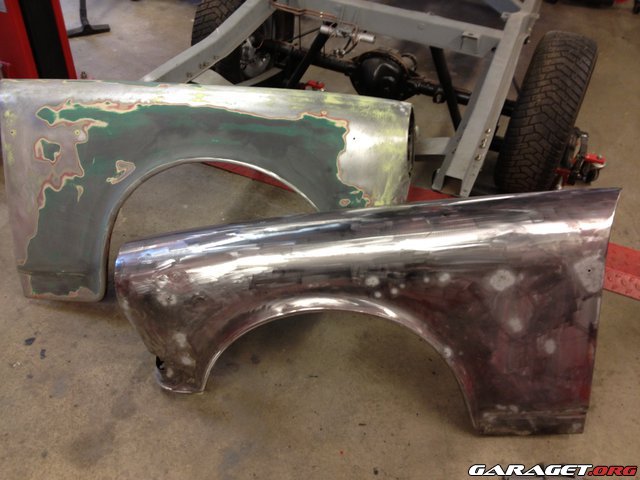

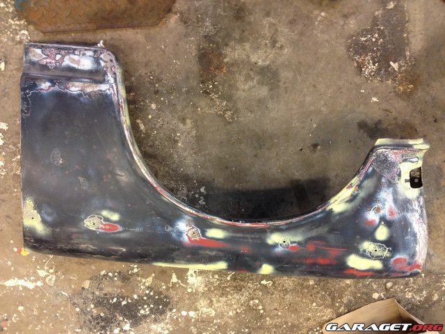

Har inte hänt så mycket med Amazonen mest slipat och spacklat på bakskärmarna, men fick köpt ett par framskärmar i plåt på tradera häromveckan till rätt pengar så nu åker plastskärmarna av smile
https://www1.garaget.org/gallery/images/72/71525/71525-0a375c9c32d9d50156e349571082f104.jpg
https://www1.garaget.org/gallery/images/72/71525/71525-12442719368c4e3e5a031e267c2d2fdc.jpg
https://www1.garaget.org/gallery/images/72/71525/71525-36c058402be22cb0783acb96ffe35e24.jpg

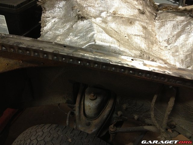

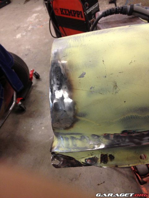

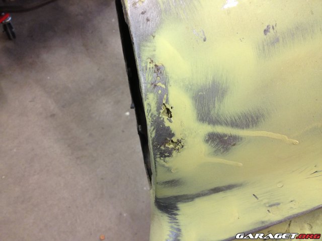

Den lilla rosten som fans är på det vanliga stället
https://www1.garaget.org/gallery/images/72/71525/71525-c86c0eb8d1fa64f6904883034d779bed.jpg

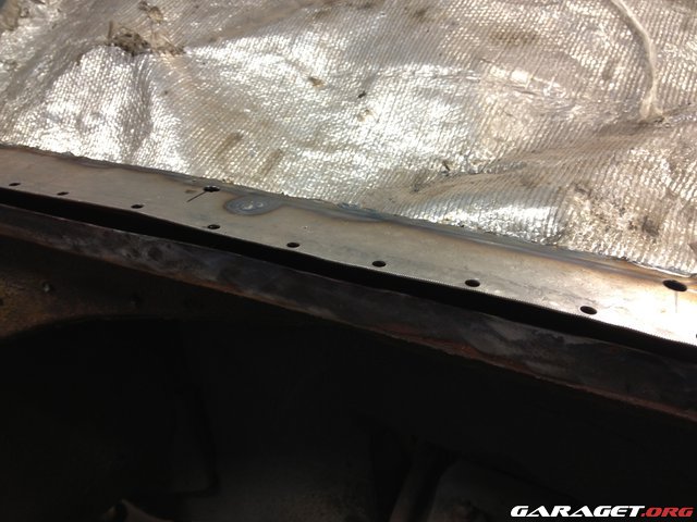

En liten plåtbit fixar den rosten smile bara att skära ut och svetsa i
https://www1.garaget.org/gallery/images/72/71525/71525-a13dc5509cd2e0eb1081f68d92603dbe.jpg
Efter lite svetsning smile

En hederlig gammal Kempi! Bra jobbat.

Tack smile
Jepp hederlig gammal Kemppi men den går som en klocka smile så den får jobba på smile

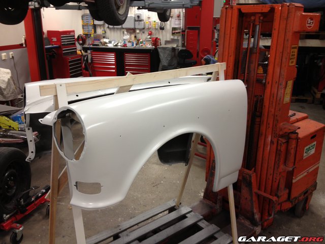

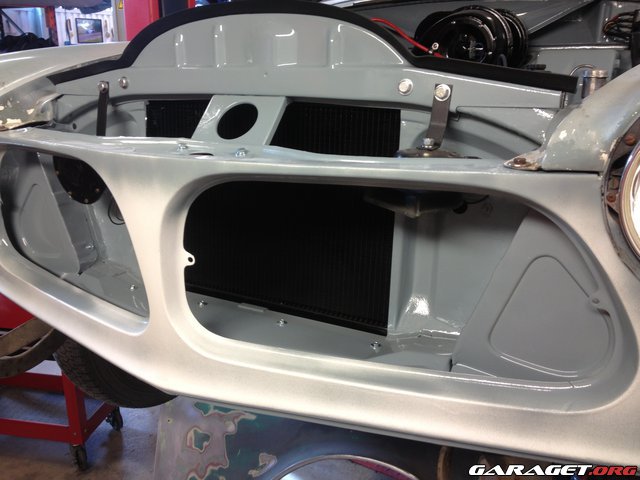

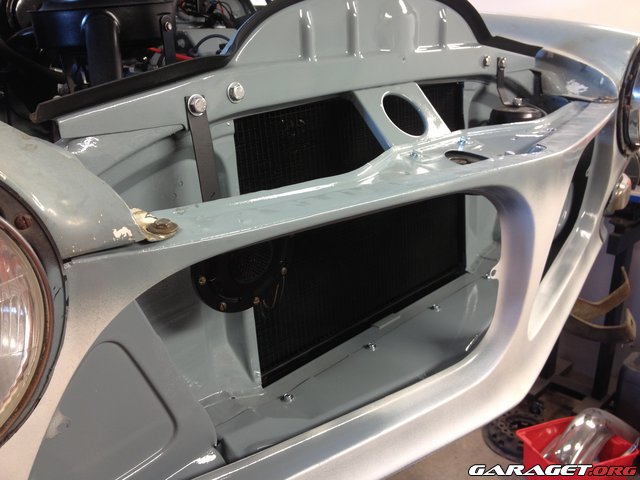

Lackade frontplåten invädigt och monterade den för ett par veckor sedan men blev aldrig färdig till att lägga upp några bilder men här kommer lite bilder smile
https://www1.garaget.org/gallery/images/72/71525/71525-6e00d646a09041e852b8f5b2f4d27302.jpg
https://www1.garaget.org/gallery/images/72/71525/71525-2053db220a7a198fae803572db2e3266.jpg
https://www1.garaget.org/gallery/images/72/71525/71525-bc28e1db71da65fae5f38c7fd2d88108.jpg

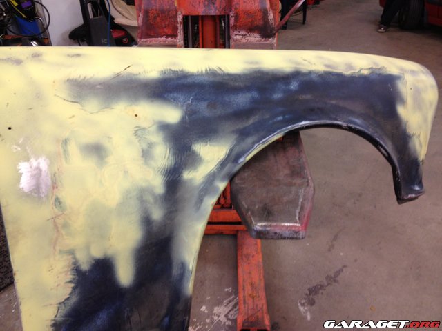

Har börjat slipa bort färgen på de nya framskärmarna som visat sig vara i mycket bra skick smile
https://www1.garaget.org/gallery/images/72/71525/71525-08fa6f2264b822b14592cd00cc00a9d0.jpg

Ser grymt bra ut smile Fina skärmar du fick tag på smile
Tackar smile ja är väldigt nöjd med skärmarna smile har letat länge efter ett par i bra skick till vettiga pengar

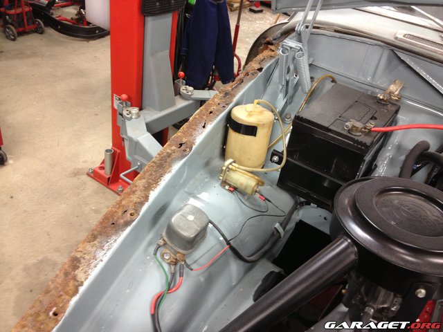

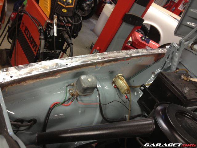

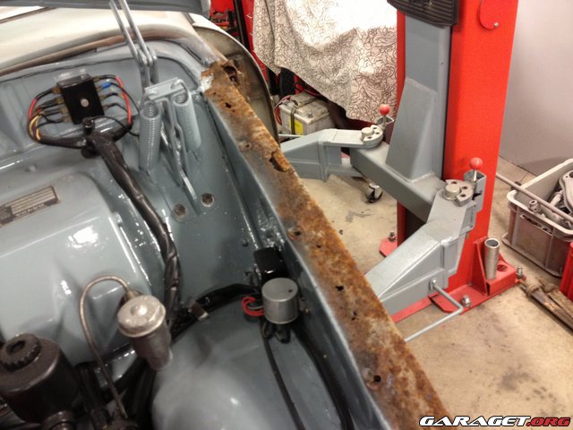

Fick mig en liten överraskning när jag plocka av plastskärmarna! Viste att framskärmsbalkarna varit bytade sen innan så trode det skulle vara lugna gatan, bara att plocka av plastskärmaran och sen dit med plåtskärmarna.
Men som allt annat som varit lagat/bytt på denna bilen så va inte det i heller ordentligt gjort sad
https://www1.garaget.org/gallery/images/72/71525/71525-550943cb6c4ccd581a4837d5ff57c55f.jpg
Hmm lite frasigt
https://www1.garaget.org/gallery/images/72/71525/71525-105be5289f863da526002bed5cfe6c10.jpg
Andra sidan likadant sad

Har lagt ett par lager epoxiprimer på skärmarna efter att de blivit slipade plåtrena

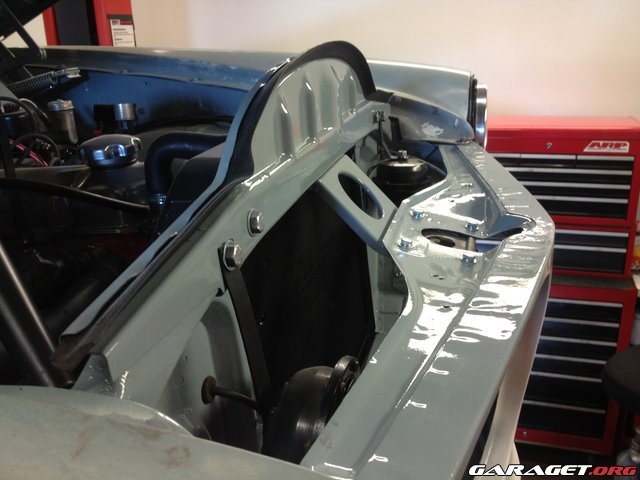

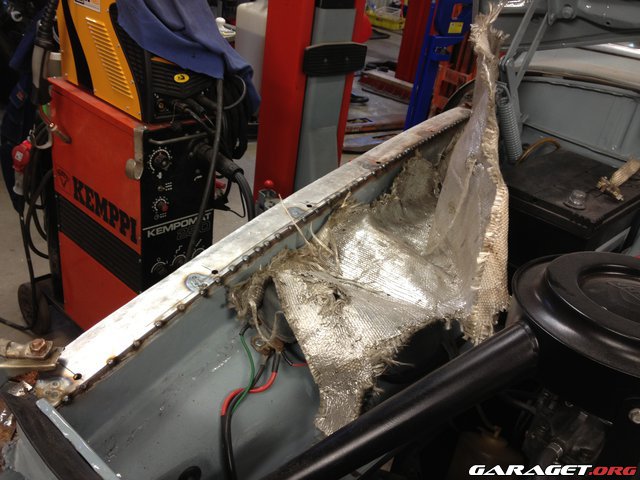

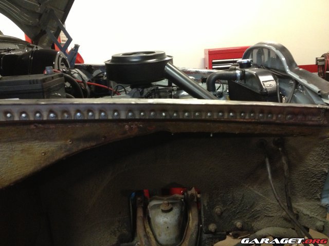

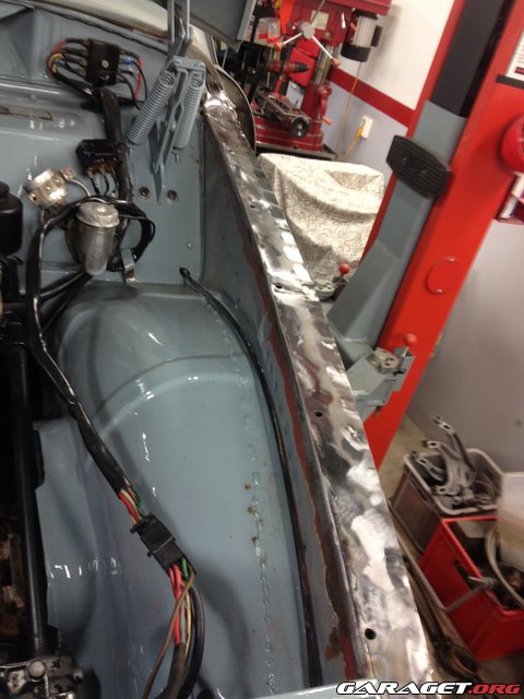

Då har lite tid gått åt till att laga framskärmsbalkarna, fick skär ur ovansidorna och en del av sidan på höger balk
https://www1.garaget.org/gallery/images/72/71525/71525-f84d55f5841241163dc573135fbccc30.jpg
Har tillverkat ny plåt och häftat upp den
https://www1.garaget.org/gallery/images/72/71525/71525-fae96b9e422bc76fb89b73c94cd2c56a.jpg

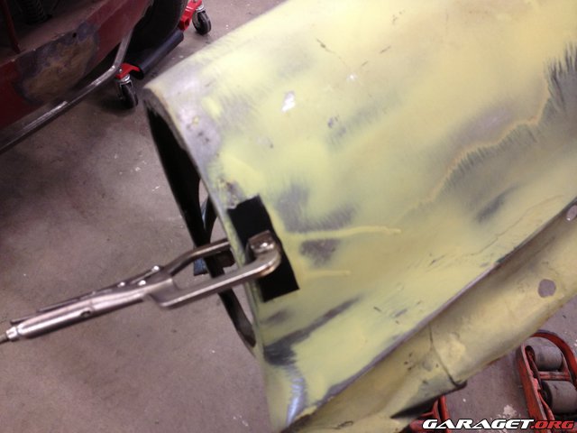

Fick skära ut en del av sidan på höger balken med
https://www1.garaget.org/gallery/images/72/71525/71525-7df6165d3d81863db23aa0ca2ef178a1.jpg
Efter som framskärmsbalken är böjd åt två olika håll så blev det att tillverka sista biten med hjälp av en krymp/sträck
https://www1.garaget.org/gallery/images/72/71525/71525-4b18116f2bfdca900e39ca6763c97678.jpg
https://www1.garaget.org/gallery/images/72/71525/71525-22ac53d093f56999d31984f1ff2606a7.jpg
Vänster sidan
https://www1.garaget.org/gallery/images/72/71525/71525-4b8fbee2150188f6a291db249bf2c4b4.jpg
Högersidan
