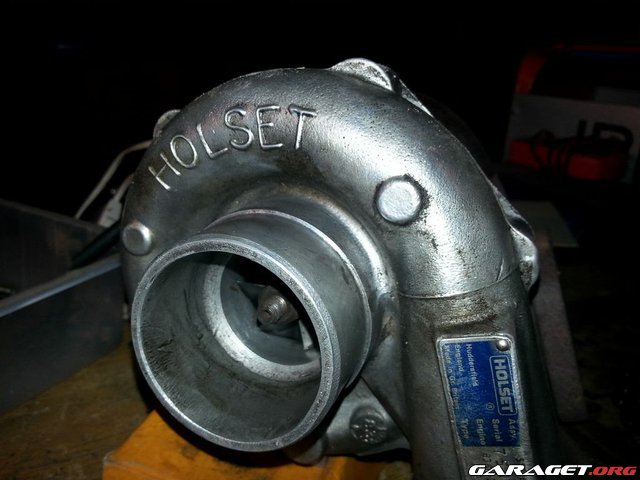

Well well well...
https://www1.garaget.org/gallery/images/178/177279/177279-c2798e816cc24c09071a1eb918dca3d4.jpg
Hämtade denna idag. En något udda Holsetmodell, en H1D som suttit på en Valmet 805. Det är lite svårt att hitta desto mera info om den på nätet, men det är frågan om en föregångare till  HX-serien, från sent 80-tal/tidigt 90-tal. H1-serien fanns som H1A - H1E, där E-modellen var den största. D-serien fanns med flera olika kompressorhus och är klassad mellan typ 250-400hk beroende på det. Har inte tagit reda på vilket jag har än.
Den är oberoende lite mindre än en HX35. Han jag köpte den av hade kört den i en bondtrimmad tvåliters Sierra med extraspridare på tryckröret. Han sa att den var jäkla aggressiv och spoolade kvickt redan från 2000rpm. Det ledde också till att han spikade sönder kolvar... Han körde original Sierratändning där tändkurvan tydligen backade enbart efter varvtal, så den var för vass i tändningen när han trampade på från låga varv. Nu kör han MS och KKK27, men sa att den här turbon var roligare.
Lagren glappar lite. Inte så mycket att det tar i huset, men det finns ett tydligt spel. Antingen renoverar jag den i vinter när det är kallt ute, eller så testar jag den som den är... tongue
Priset? Inget att skämmas för, jag betalade femti euro. wink

Ser minst sagt trevligt ut smile Känns som en bra sak att renovera så har man iaf en sak mindre att oroa sig för när bilen väl rullar.

Jag kollar på repsatser till min Holset H1D. De är inte dyra, men verkar innehålla lite olika uppsättning delar beroende på vilken man tar. Som i dessa två exempel:
http://www.ebay.com/itm/Turbo-Repair-Re … mp;vxp=mtr
http://www.ebay.com/itm/Holset-H1C-H1D- … mp;vxp=mtr
Kan någon som är mera bevandrad på turbosar säga vilka delar som är de viktigaste i en repsats? Själva lagren förstås, men vad är till exempel den där stora svarta brickan/tallriken som bara finns i den övre satsen? Och de där halvmåneformade grejerna som bara finns i den nedre?
Vilken ska jag beställa?
