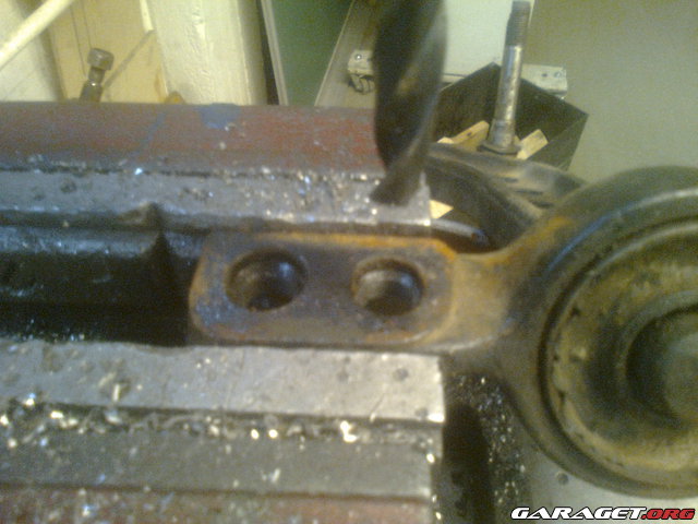

Igår en liten session i skolans slöjdsal, idag en session med att punkta dit fästen för bärarmsbussningarna.
Här borrar jag ur bärarmsbussningarna för att få dit 12mm bultar. Notera även försänkningarna.
https://www1.garaget.org/gallery/images/178/177279/177279-ef0fb068176ba14f274aaaf0fb76fe19.jpg
Jag hittade 16mm rör som passade precis i försänkningarna. Jag kapade till fyra st. 10mm långa hylsor. Sedan tog jag en bit plattjärn av lämplig dimension, borrade ut 16mm hål och svetsade dit hylsorna så de stack ut 5mm, lika mycket som försänkningens djup. På andra sidan plattjärnet svetsade jag dit 12mm muttrar. Tyvärr tog jag inget foto av detta, men de följande bilderna visar hur det blev.

Thänx! Javisst smile Jag vet inte hur mycket tryck det ligger på just där när man vrider och vänder på ratten, men jag tänkte att det där är bultar man inte vill knäcka...
Krafterna radiellt där lär inte tas upp utav bultarna direkt, utan av friktionen skulle jag tro. Ungefär som hjulbultar smile
Men det lär inte skada med styrhylsor, om inte annat så vet man att grejerna hamnar på exakt samma ställe som innan.

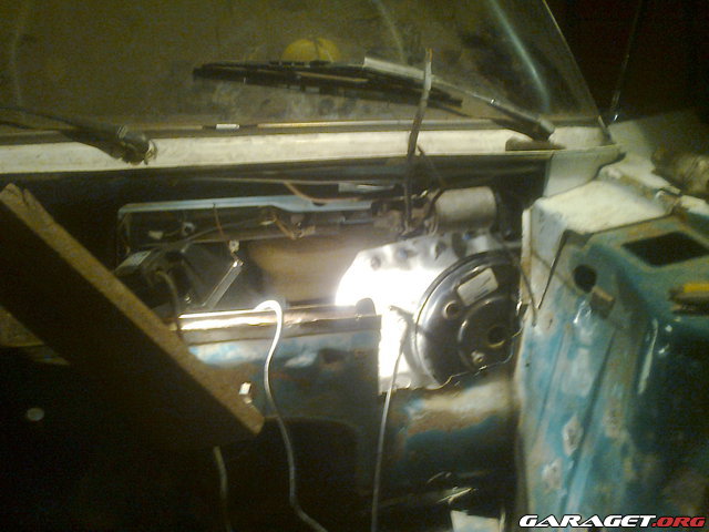

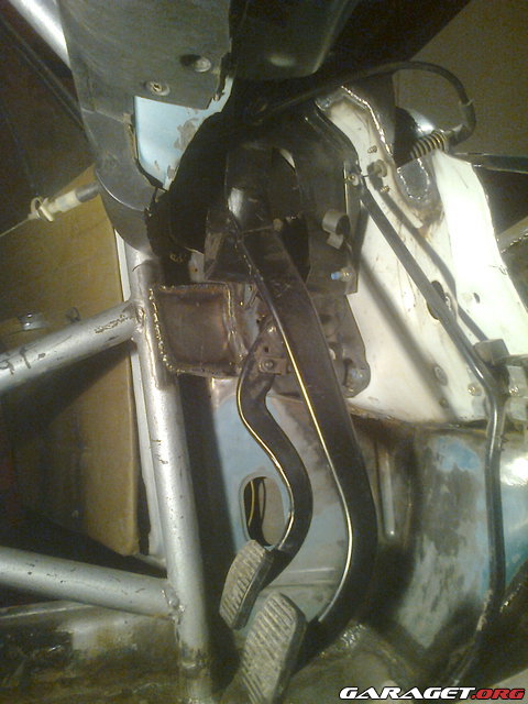

Jag gick ut och ställde mig och titta en stund på torpeden. Jag hämtade pedalstället och konstaterade att om det ändå ska dit, kan jag lika bra börja kapa lite. Så jag tog upp en lucka och ställde in pedalstället.
https://www1.garaget.org/gallery/images/178/177279/177279-15915d6a8c6c4c36d1a9be80f3be6ba3.jpg
Jag stoppade dit en gammal sits också för att känna in körställningen. Pedalerna får inte hamna för långt bak eftersom det finns en helbur som kommer emot i baksätet...
https://www1.garaget.org/gallery/images/178/177279/177279-40217ed202afe401d2a003499a558f18_large.jpg
Det är en liten bil. Det märks hela tiden, på olika sätt. Mer än omkring 20cm tillbakaflytt av torpeden kommer inte på fråga, eftersom stolen helt enkelt inte ryms längre bak; buren har en sträva mellan b-stolparna tvärs genom bilen ungefär 30cm från golvet, och jag har nu ställt stolen så den ligger mot strävan. Och jag är inte lång.

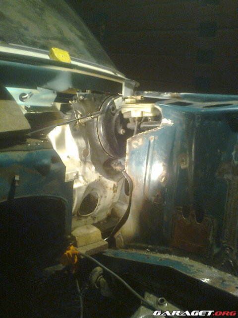

Karva, kapa, banka, testa... tre timmar senare såg det ut så här:
https://www1.garaget.org/gallery/images/178/177279/177279-6f11bae32182039c83e5e829dc338437_large.jpg
Precis som på Saab! big_smile
Ungefär så här högt upp ska bromsservot komma. Det lämnar precis utrymme för torkarmotorn och pedalerna får rätt avstånd från golvet.
Vy inifrån:
https://www1.garaget.org/gallery/images/178/177279/177279-b3e8fdb5b20c8a67017839ee0ce3ab73_large.jpg
I nedre kant ligger plåten ungefär i samma linje som originaltorpeden, men det fina med Saab-pedalstället är att det står så gott som lodrätt. BMW:ns pedalställ och torped sluttar starkt inåt motorrummet, och tar på så sätt mycket plats. På den här bilden syns också hur högt pedalstället är; infästningen för bromsreglaget ligger inuti mätarhuset... Som synes så är det också för trångt ännu vid gaspedalen. Dessutom kommer kardantunneln att bli bredare... Antingen flyttar jag alltsammans längre utåt, eller så kröker jag om pedalerna lite.
Genast under instrumentbrädan kommer jag komplettera buren med ett rör tvärs över, och från det röret något slags strävor fram till fjädertornen. Så det är väldigt mycket som ska svetsas i det trånga utrymmet, det gäller att tänka noga efter i vilken ordningsföljd jag gör det hela...

Det är roligt att bygga då synliga och konkreta saker kommer på plats. Nu sitter pedalstället där det ska:
https://www1.garaget.org/gallery/images/178/177279/177279-67b829aa157f2927676becbace0a2008.jpg
Jag är väldigt nöjd att jag gjorde den här modden. Saab-stället känns smidigt och bra, det är lätt rörelse i pedalerna  och överlag något helt annat än den antika lösningen som fanns i bilen original. Jag lyckades få undanstuvat bromsservot helt och hållet bakom hjulhuset, och jag har inte behövt böja om pedalerna alls.
På ovanstående bild syns också en liten extra boxning jag gjorde för att fästa bågen i karossen mellan dörrgångjärnen. Jag vet inte om det alls var nödvändigt men jag ville vara på den säkra sidan med styvheten.
Givetvis blev det en hel del trixande och fixande med plåtlappar och krångliga svetsningar liggande upp och ner... och det är inte kul att svetsa MIG med pistolen pekande uppåt. Smältan droppar ner i munstycket, och droppar den inte dit så droppar den på svetsaren... men jag nådde överallt och lyckades åstadkomma enheltliga, genombrända svetsfogar så det sitter stabilt. Men det stör mig att jag inte lyckas göra lika vackra fogar med min lilla Esab som med skolans maffiga Kemppi som går på starkström. hmm
Så här fäste jag pedalstället upptill. Fotat genom hålet för instrumentpanelen:
https://www1.garaget.org/gallery/images/178/177279/177279-b6c42f980e1fd24c2f509df61fac3812_large.jpg
Och undre sidan:
https://www1.garaget.org/gallery/images/178/177279/177279-682349a491d16dbec647156dc73f403a_large.jpg
Gott om rum bakom pedalerna. Luckan till vänster vek jag förstås sedan upp och svetsade igen.
Det känns jäkla bra att sitta där nu måste jag säga. Torrköra som en liten pojke cool . Ska försöka få  tag på ett par sportstolar snart så man kan prova ut rattstången. Vad ska man tänka på då man väljer var man har ratten i en sådan här bil? Spontant känner jag att jag vill ha den rätt nära knäna och med ganska flackt lutande stång. Blir det nödvändigt med snap off-nav då? Vad säger ni andra som kör med bur?
