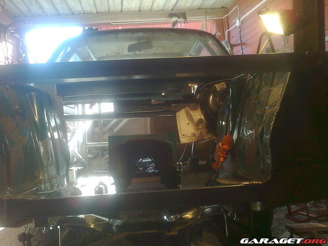

I något skede av de flesta stora företag passerar man en gräns där det liksom inte går att vända om mera. När jag köpte den här bilen var det flera spekulanter på den, och jag visste att ifall jag tröttnar eller inte klarar av det, så kan jag alltid sälja den vidare. Men nu, som jag helt neutroniserade det sista av torpeden, fick jag en känsla av att jag simmat så långt ut att det inte går att vända om, det enda möjliga är att simma över till andra stranden. En gammal 1502 i dåligt skick är applicerbar på många byggare, ett halvfärdigt renoveringsprojekt på några få. Men detta är inget renoveringsprojekt utan något mera extremt än så. Någonting rätt så... subversivt. Något som måhända inte är applicerbart alls på någon annan än mig själv. På det sättet är jag den enda som kan ro den här bilen, enligt den här visionen, i land. Det är jag som ska simma över till andra stranden.
Givetvis har jag inte en tanke på att sälja, för jag stormtrivs med bygget. Men som jag kapade bort mynningen på kardantunneln och såg vilket stort ingrepp jag just hade gjort, tänkte jag detta.
https://www1.garaget.org/gallery/images/178/177279/177279-bc1de28b297867115150f39914cbf640_large.jpg
Från bilden ovan får man en aning ungefär om hur mycket torpeden kommer att flyttas. Om man tittar på torpedplåtens kanter nere vid rambalken och uppe under rutan, så ser man att den original är formad som en båge som buktar in i motorrummet uppemot 20cm. Jag kommer att bygga den rak där i stället.

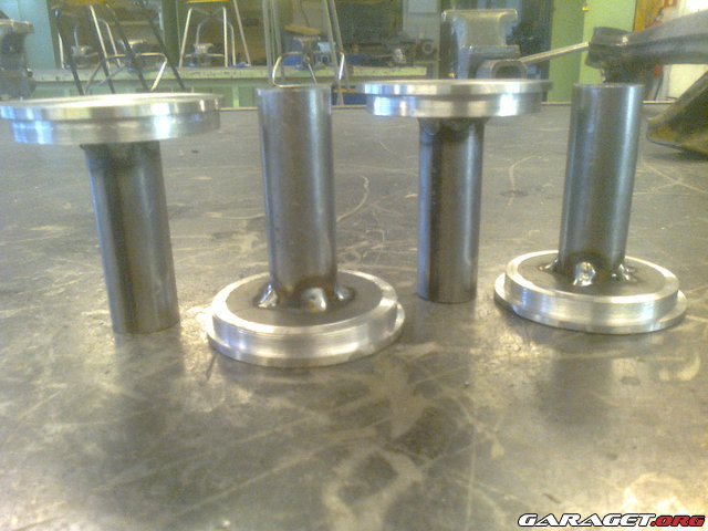

Först en liten vidareutveckling av teasern från tidigare... Svarvade lite idag:
https://www1.garaget.org/gallery/images/178/177279/177279-9d170a7f8a1fad2d5c74829f47226307.jpg
... Och borrade:
https://www1.garaget.org/gallery/images/178/177279/177279-e64ec4516c09adca94a237de8c27702d_large.jpg
Nu kan det ju inte vara några oklarheter längre kring vad det är frågan om? wink Rörstumparna har jag kapat bort, de var bara till för svarvningen.

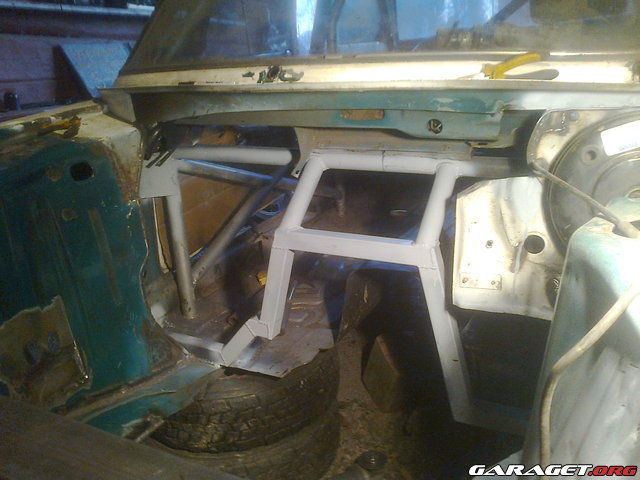

Småfix wink
https://www1.garaget.org/gallery/images/178/177279/177279-89c839f3b76dfd136f7c2f72bfeffd82.jpg
Stomme till torpedplåt.
