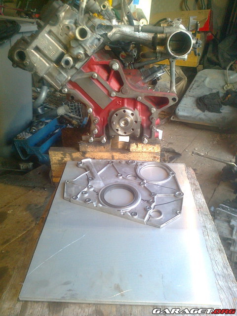

Imorgon händer någonting stort!
https://www1.garaget.org/gallery/images/178/177279/177279-0e026e82bce91360270fac1320df239e.jpg
12mm alu. Går det som jag tänkt ut det så har jag snart gjort min egen adapterplatta...
Sedan behöver jag få  tag på ett Saab 900 turbo/S/9000turbo svänghjul som tar 228mm lamell.

Jag har haft strul med verktygen idag.
Jag köpte en 90mm hålborr som jag tänkte använda till att ta hål i adapterplattan för vevaxelns ände mot svänghjulet, men hålborrens axel knäcktes i pelarborrmaskinen när jag kommit ett par mm ner i materialet. Det blev flex i holken och skaftet, tänderna började hugga mot aluminiumet och - knax! Jag åkte iväg och köpte ett nytt skaft, och det gick likadant med det. Surt. Visserligen kan jag såga upp hålet istället, men det hade varit roligt om det gått lika smidigt som jag planerat...
Nå, jag borrade bulthålen mot motorsidan klart i alla fall, och de blev riktigt exakta.
https://www1.garaget.org/gallery/images/178/177279/177279-eb70c550a9d38376a871c7c5bc25a8d0_large.jpg
Nu blir det att malla och mäta lite mot växellådan, sedan fortsätta.
